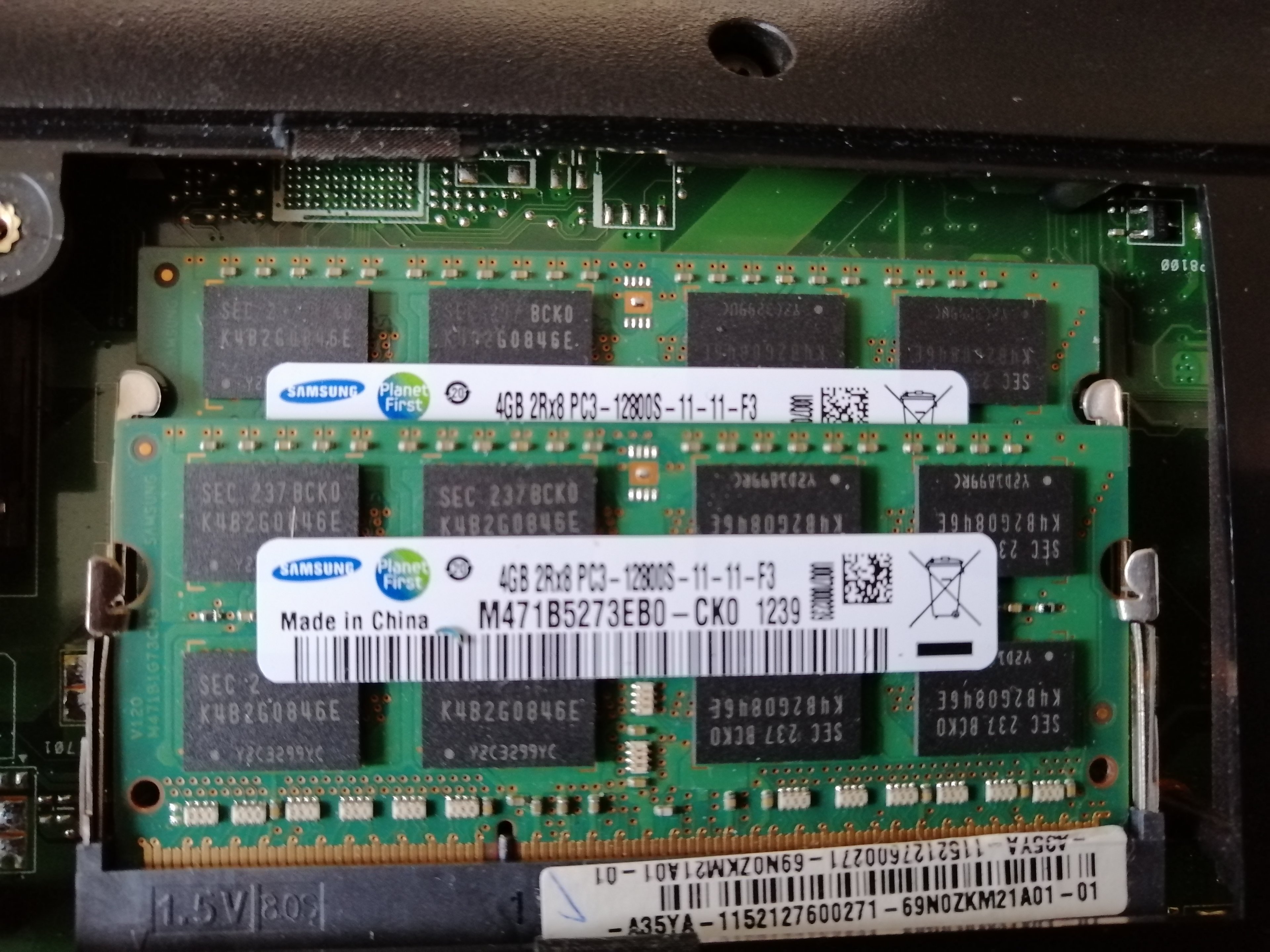

Sollten laufen. Damals gab es auch schon 8GB Riegel. Aber wozu ? 8GB sind für solch ein Notebook mehr als ausreichend, alle andere wäre Geldverschwendung. Beim Speicher musst du mal schauen, was verbaut werden darf, ich gehe von SO-DIMM DDR3 aus mit 1.5V Spannung. DDR3L dürfte auch gehen, muss aber nicht, denn die benötigen weniger Spannung (1.35V).
Tja, keine Ahnung. Hier mal ein Foto vom verbauten RAM.
Ich schau mal. Wenn, dann lieber 1600 als1333er, korrekt?
