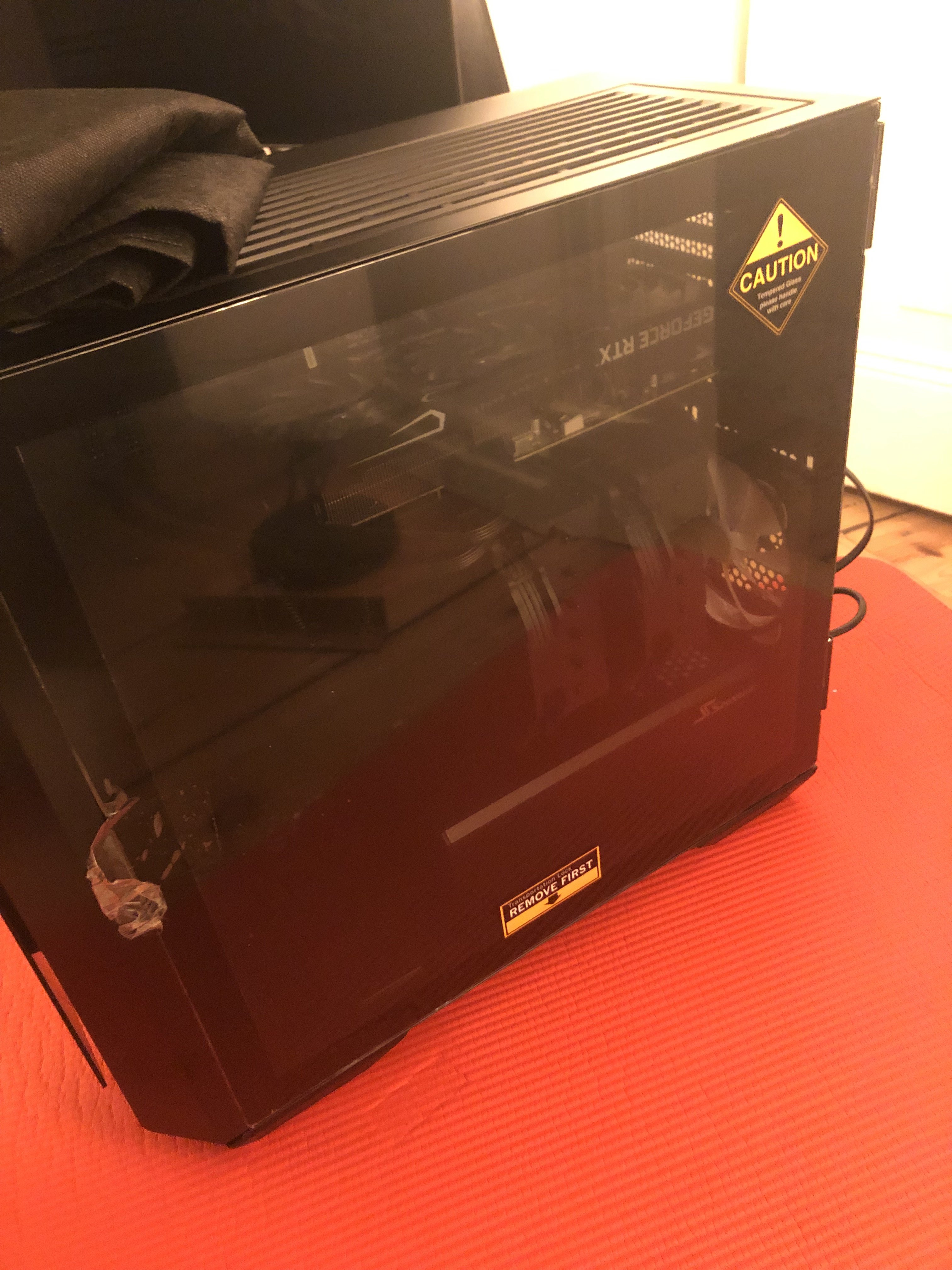

und jetzt der neue Sitzplatz...
und jetzt sieht man auch, warum für mich die dunkle Außenseite so wichtig war, man schaut zwischen die Fernsehbank und sieht statt einer Wand voller Kabel alles einfach nur schwarz...fast unsichtbar!
