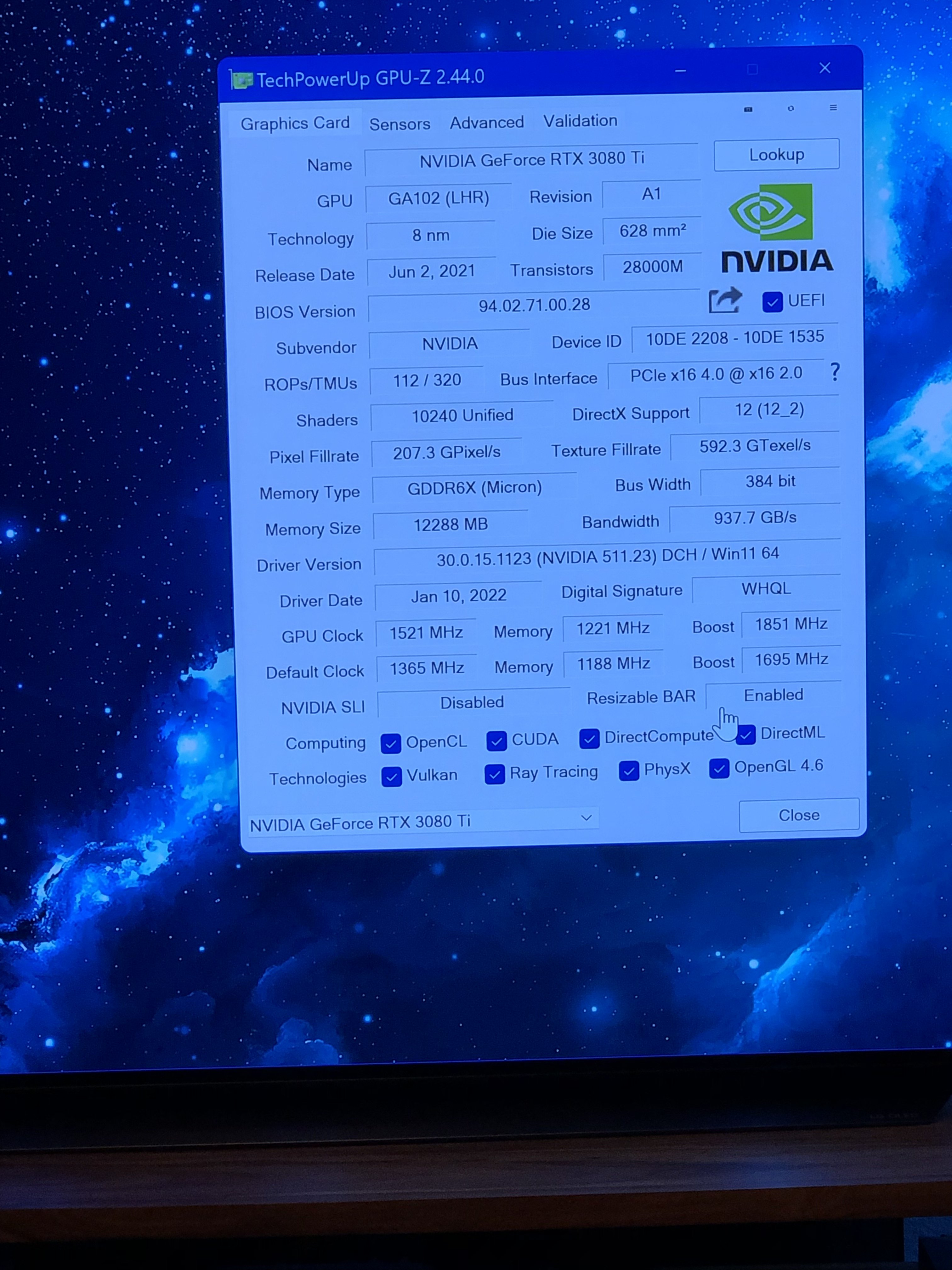

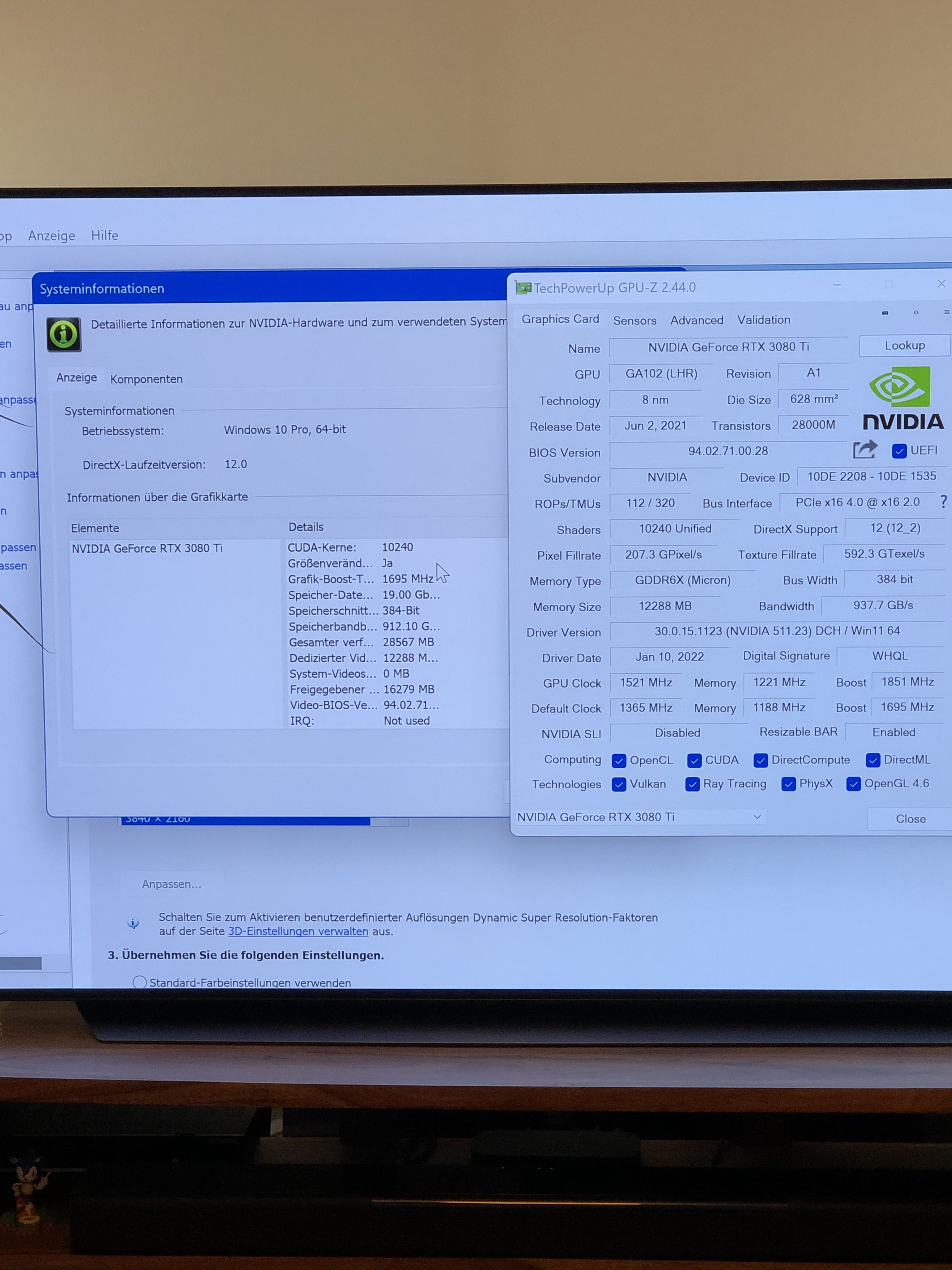

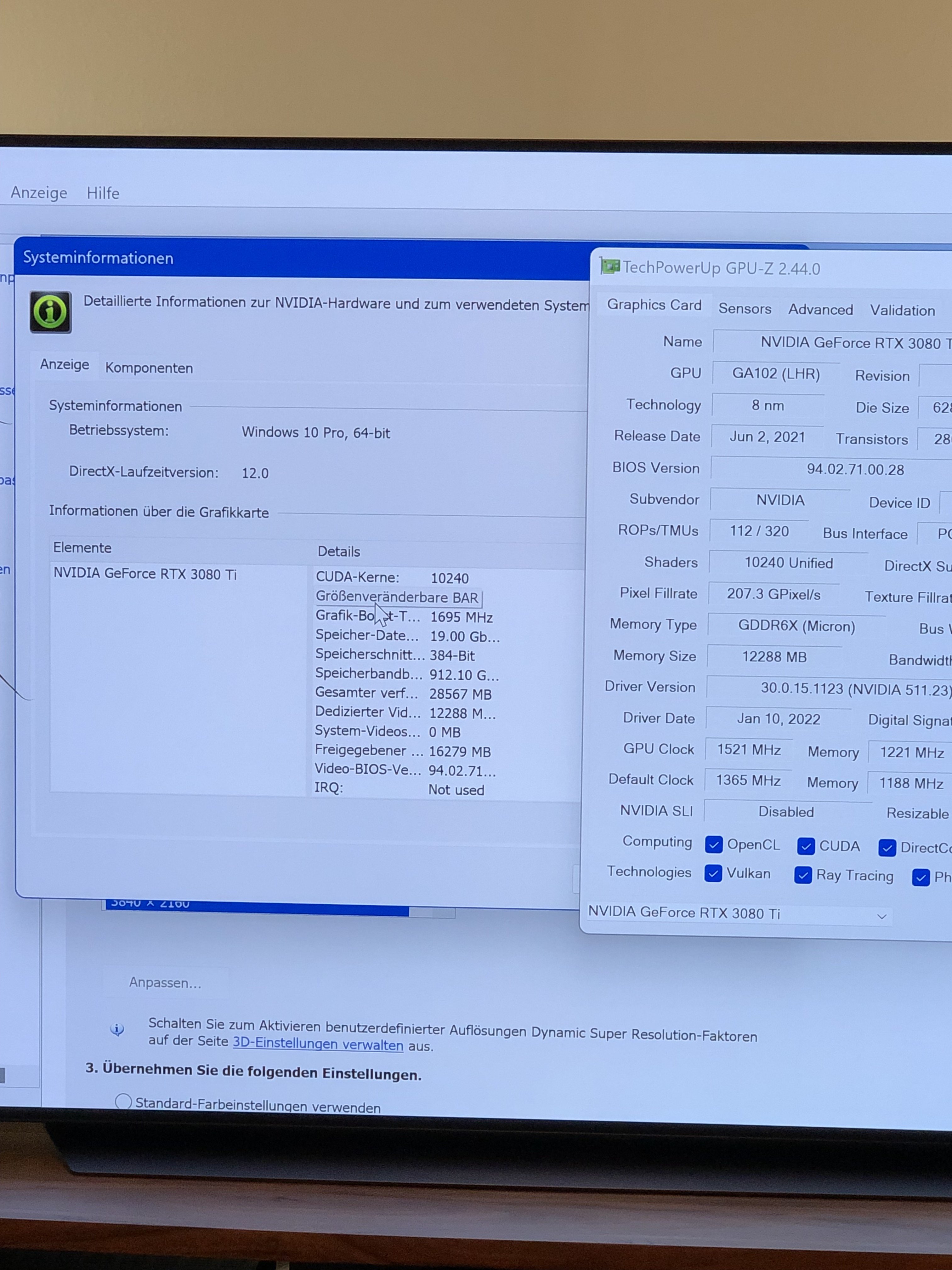

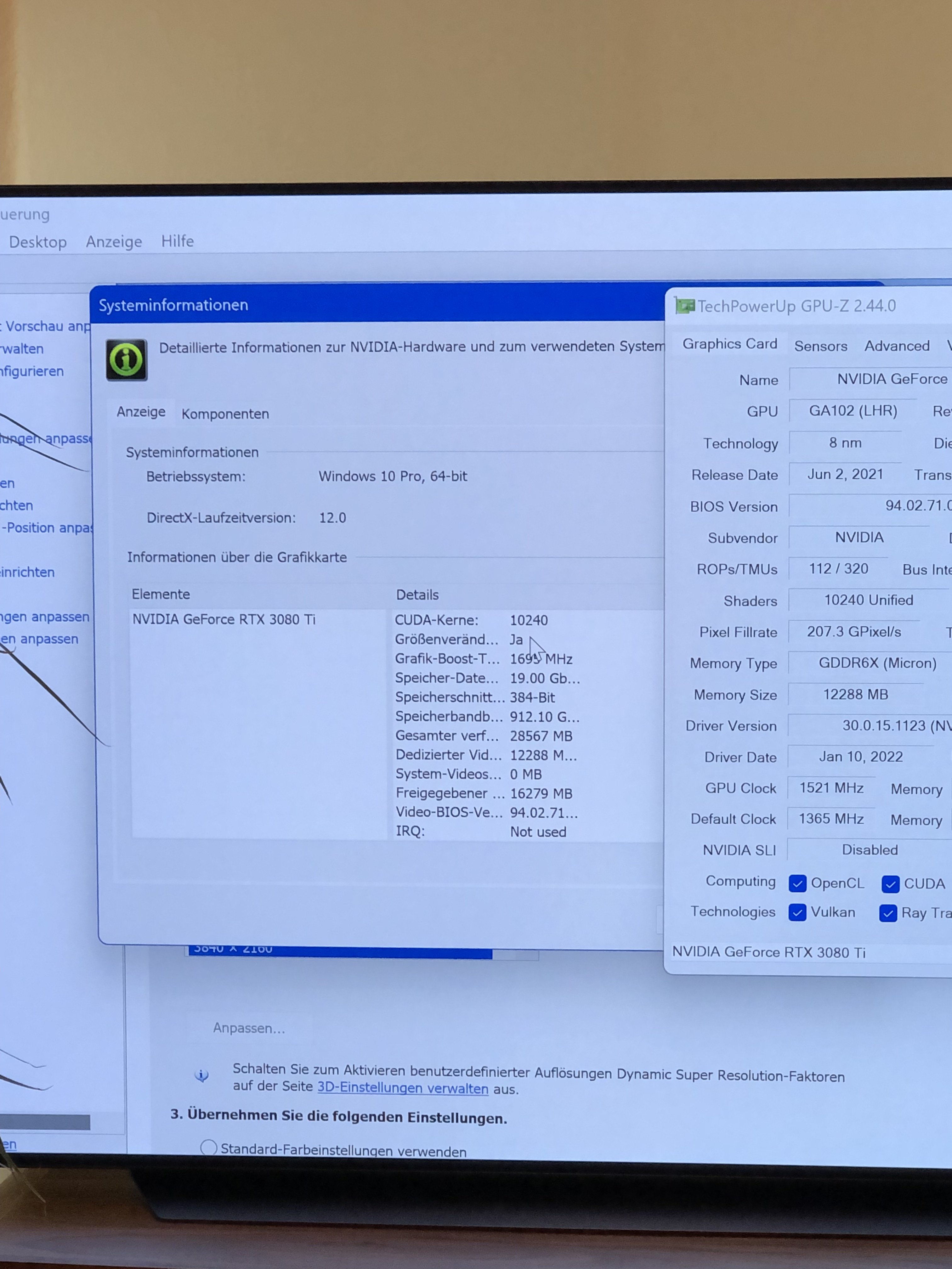

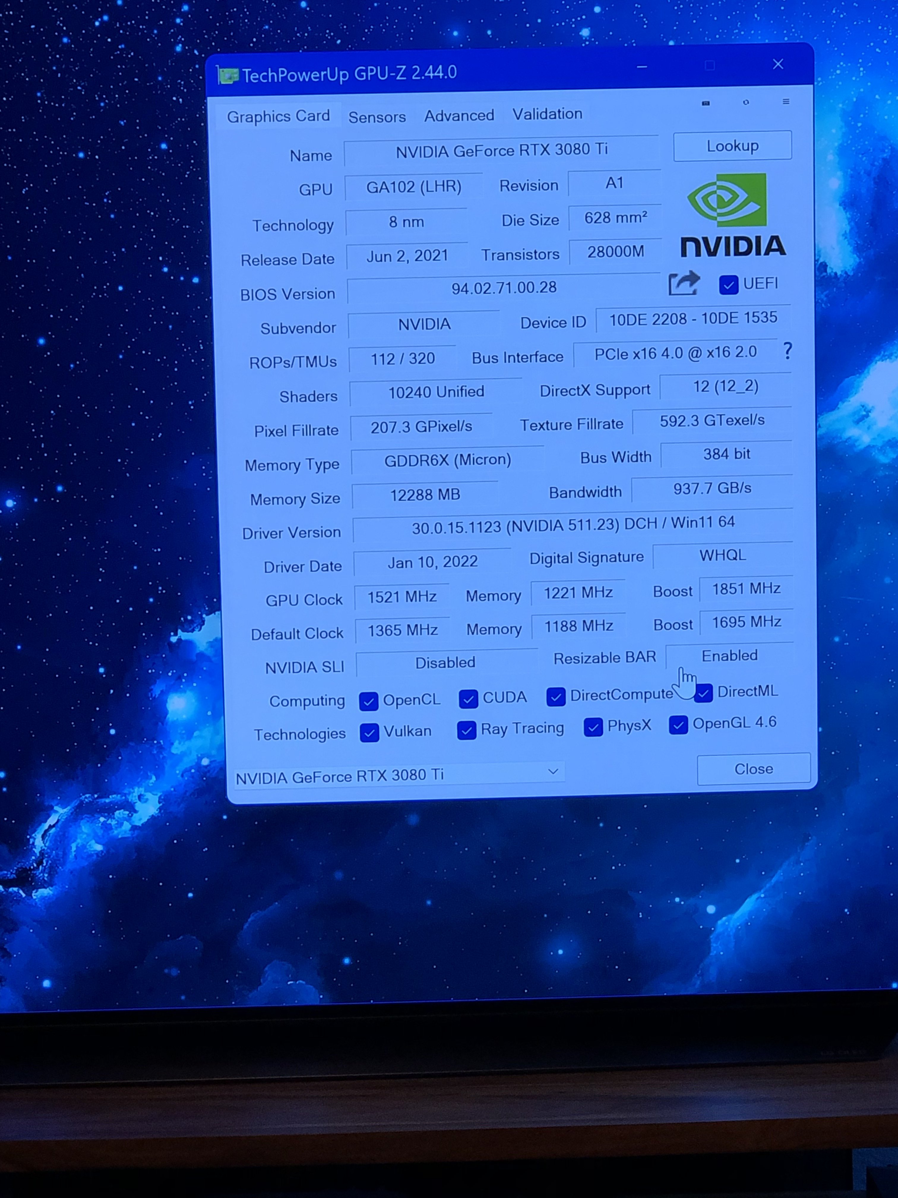

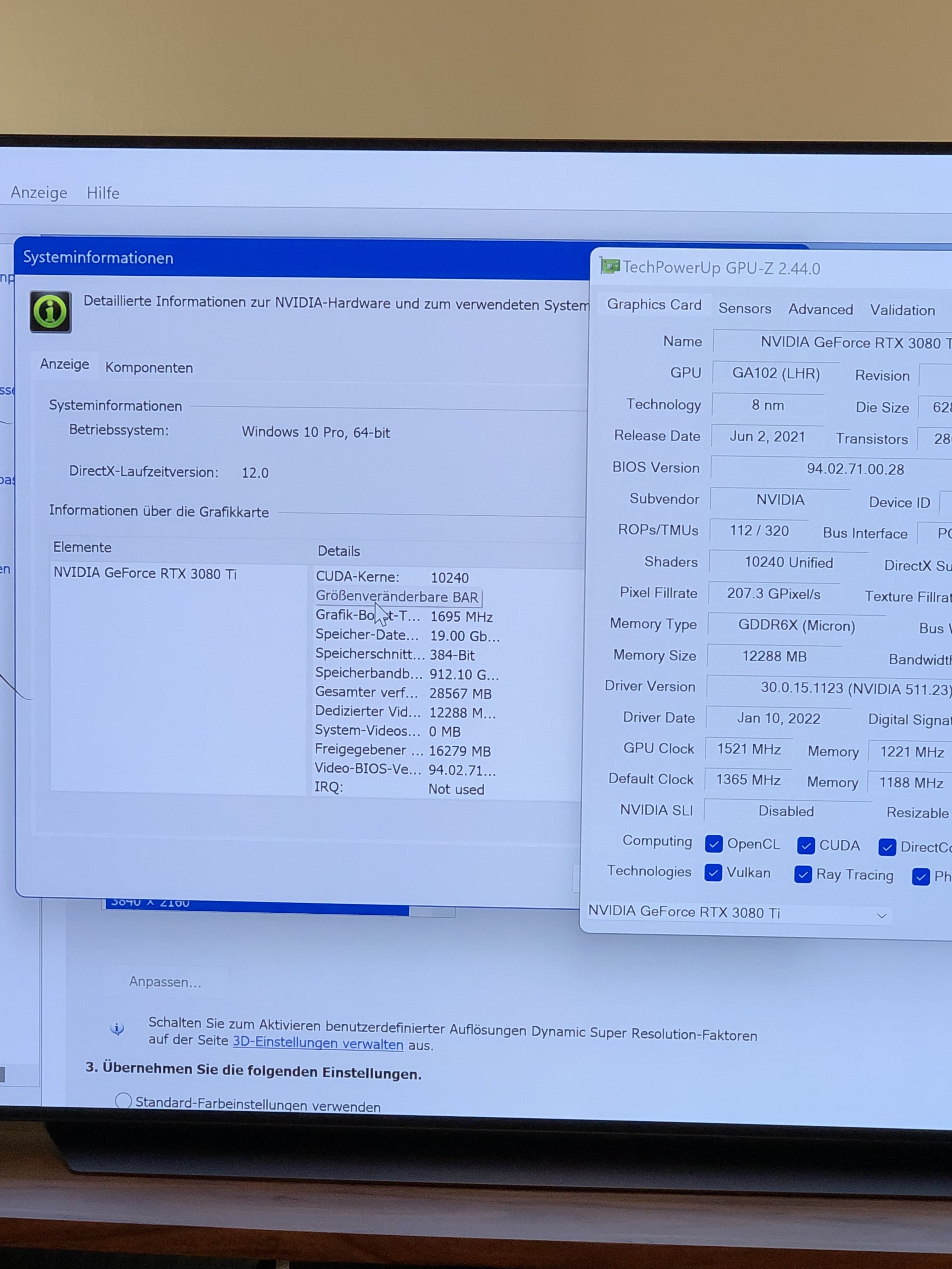

Hier noch eine kleine News am Rande. Die Resizable Bar... ich hab diese tatsächlich mit meiner 3080Ti aktiviert. Der Name war nur von Nvidia ins Deutsche übersetzt worden, aber ich glaube auf GPU-Z stand der englische Name, daraufhin unter Nvidias Systeminformation geschaut und siehe da, es ist aktiviert. Für all diejenigen, die auch eine 3080Ti von KFA2 haben. Auf der Herstellerseite wird für diese Karte kein Biosupdate für die Resizable Bar angeführt. Warum? Weil sie, nehme ich stark an, so neu ist, dass nachträglich das Update nicht nötig war. De facto heißt dies, ihr könnt die Funktion nutzen. Ob jetzt gewisse Games davon profitieren, müsste man testen, v.a. weil unter Windows 11 davon ja sogar eher abgeraten wird...mal schau´n...
Bist Dir sicher!? Weil laut Nvidia unterstützt der Nvidia Treiber bei 3080ti kein rBar
https://www.nvidia.com/en-us/geforce/news/geforce-rtx-30-series-resizable-bar-support/
Bringt nix, max 2% mehr FPS bei ner 3090, also null Gewinn, aber auch kein Verlußt​
Resizable BAR auf Intel Alder Lake​
Intel empfiehlt offiziell, Resizable BAR auf Alder Lake abzuschalten. Einen Grund dafür nennt man nicht, sondern gibt einzig an, dass sich die Situation mit zukünftigen Treibern und BIOS-Versionen wieder ändern könnte. Eine merkwürdige Situation, so hat Intel doch selbst mit der Unterstützung von rBAR auf Rocket-Lake-Systemen in Verbindung mit GeForce-Grafikkarten geworben.
Nun stellt sich aber die Frage, ob diese Empfehlung überhaupt ernst genommen werden sollte. Nachvollzogen werden kann sie anhand von Benchmarks in Verbindung mit der eingesetzten GeForce RTX 3090 nicht. Denn mit Resizable BAR zeigt der Core i9-12900K zwar dieselben Durchschnitts-FPS, aber um 2 Prozent bessere Perzentil-FPS.
Schlussendlich ist das zwar ein überraschend geringer bis nicht vorhandener Gewinn an Performance, aber es ist auch keine Regression. Im Gegenteil sogar, es gibt kein einziges Spiel, wo rBAR nennenswert schlechter läuft als ohne. Anders dagegen in Marvel's Guardians of the Galaxy, das mit Resizable BAR 8 Prozent bessere Perzentil-FPS als ohne zeigt, Kena: Bridge of Spirits bietet derweil eine 4 und 6 Prozent höhere Leistung.
Natürlich kann nicht ausgeschlossen werden, dass es in speziellen Hardware- und Softwarekombinationen Probleme mit rBAR auf Alder Lake gibt. Ein generelles Problem mit Nvidia-Grafikkarten gibt es aber nicht, auch wenn das Feature aktuell nicht die Vorteile bringt, die es eigentlich bringen sollte.
https://www.computerbase.de/artikel...i5-12600k-gaming-benchmark-test.78418/seite-3
2%...ist in der Tat doch ein bisschen erbärmlich, weshalb Intel dafür wohl auch keine Werbung mehr macht...

Das Konzept ist eigentlich auch zur Unterstützung eher schwächerer Systeme gedacht und sorgt für eine bessere Lastverteilung im weitesten Sinne, bei einem System das sowieso am Oberen Ende der Nahrungskette abbeist, bringt es entsprechend weniger.
Zumal du auf Alder Lake eh so schnelle Datenverbindungen hast, nichts unter PCIe4, DDR5 RAM und schweineschnelle Kerne, dazu gleich 16 Stück bzw. 24 Threads, was willste da noch beschleunigen durch Vorladung von Grafikdaten.
Das würde Effektiv maximal 1 -2 Frames mehr bringen, und ob die dann auf das rBar zurückzuführen sind, ist fraglich.
Die Wahrscheinlichkeit, das es an bestimmten Stellen Kontraproduktiv wirkt steht dagegen.
Also rBar ist bei einem System wie Deinem eher vergebene Liebesmüh.

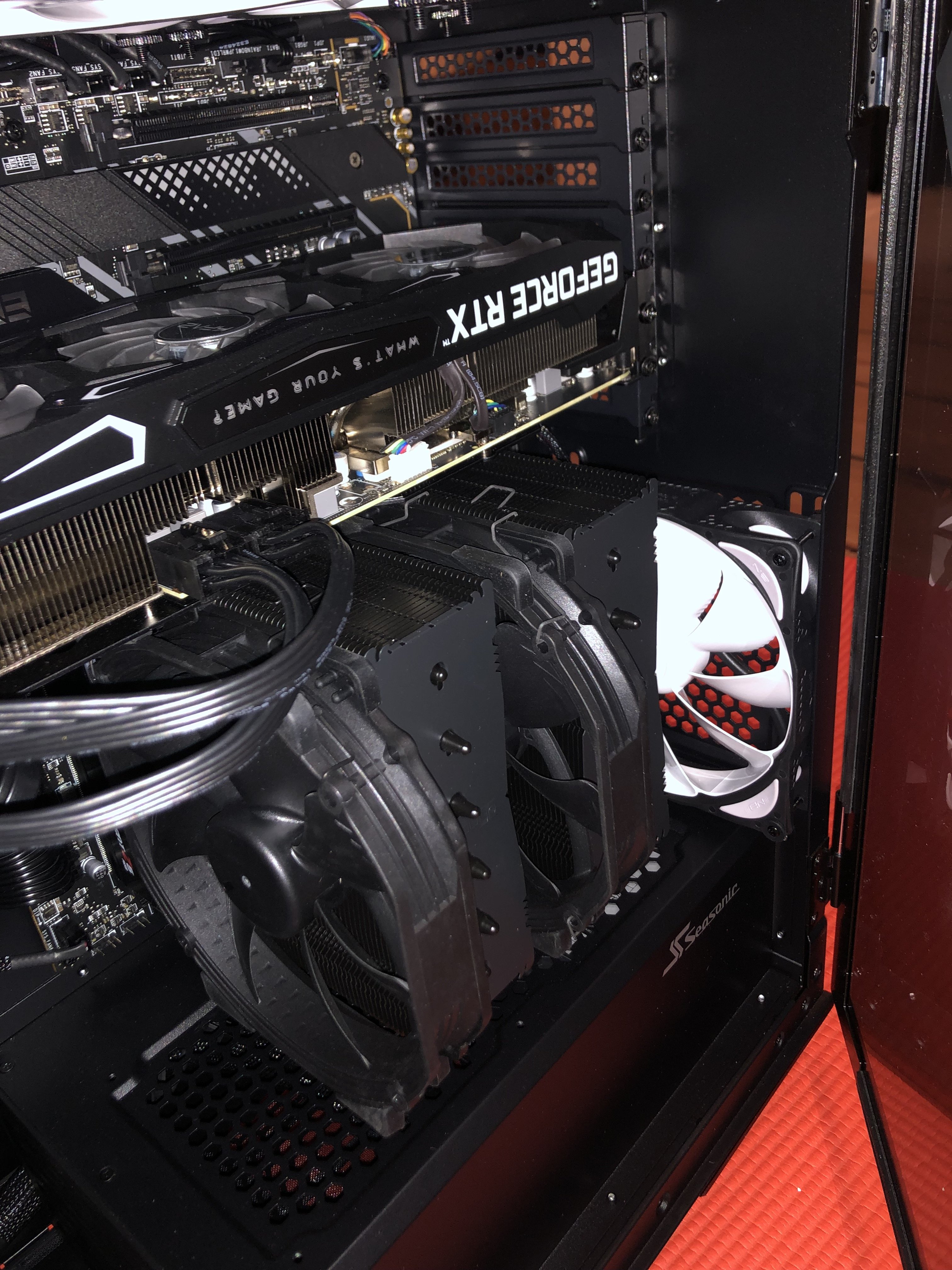

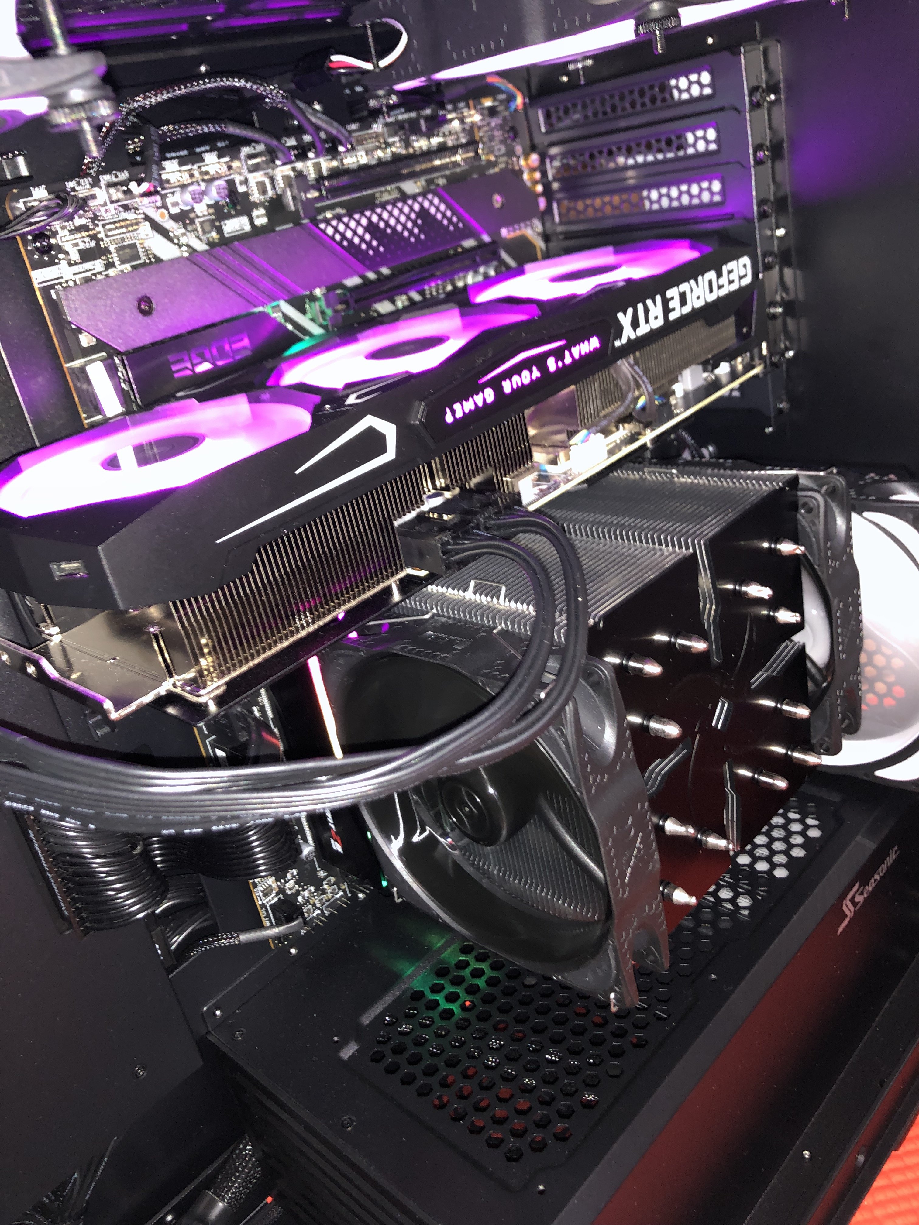

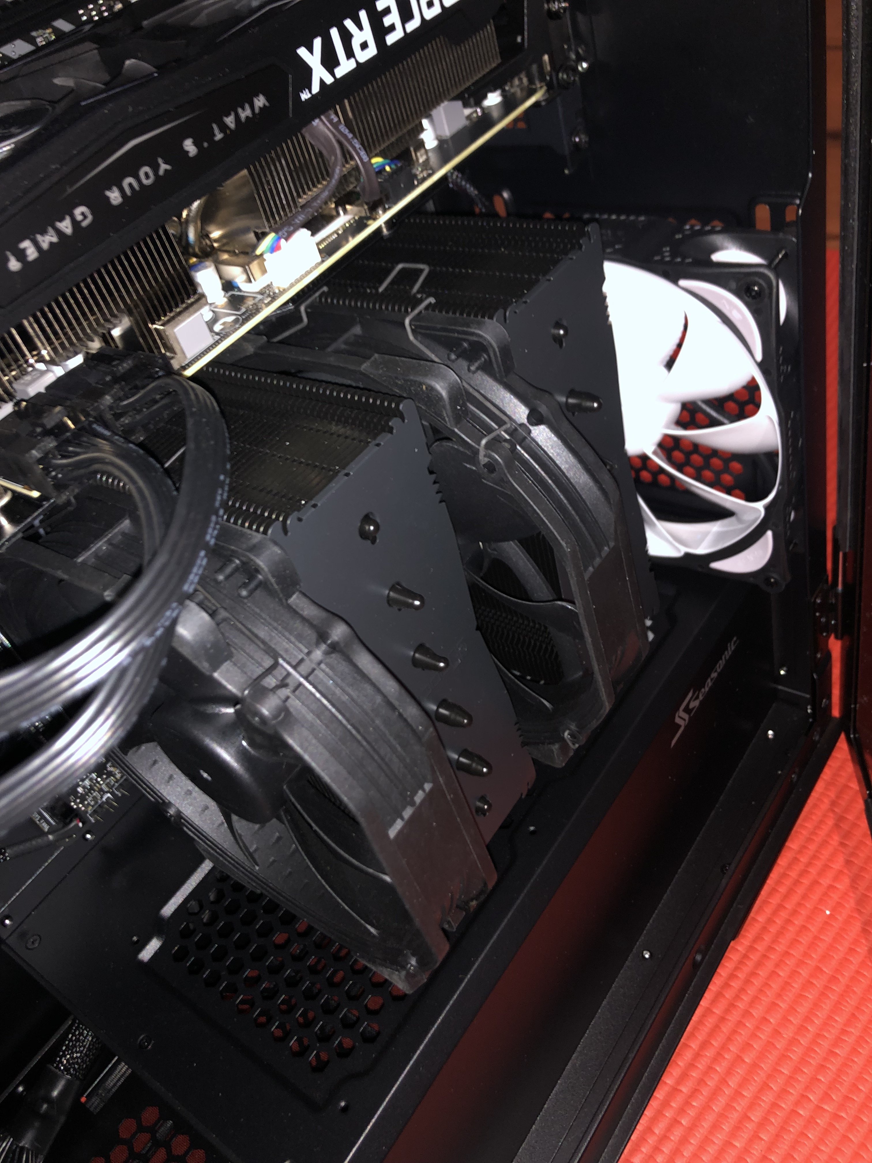

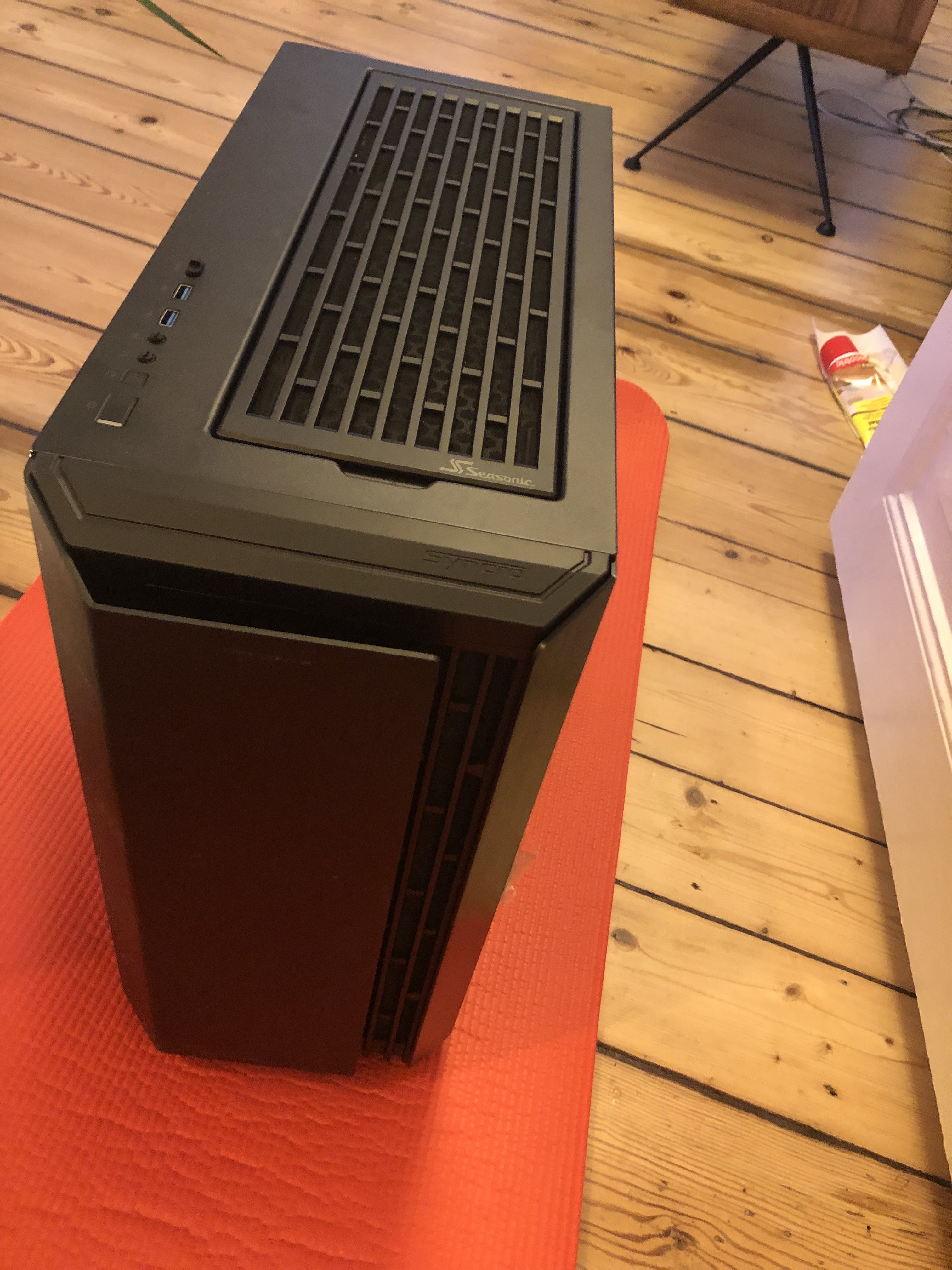

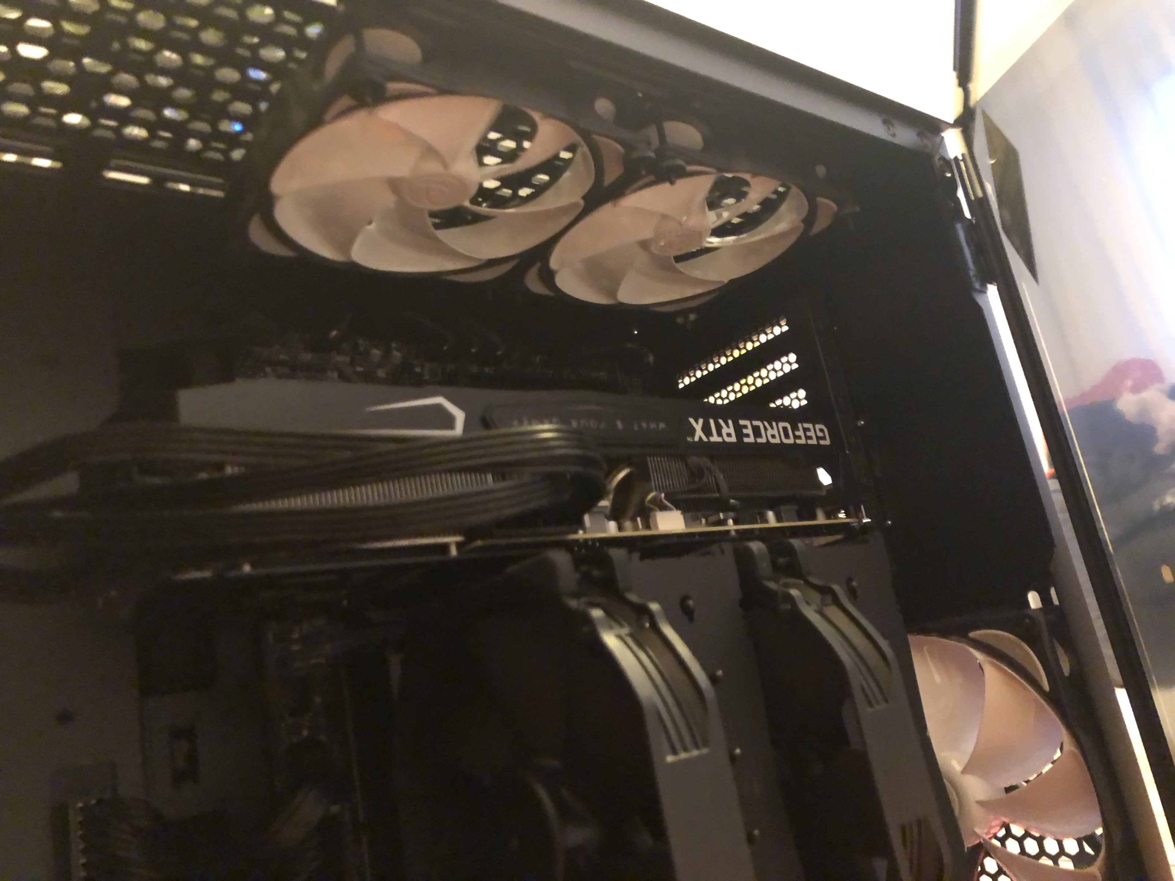

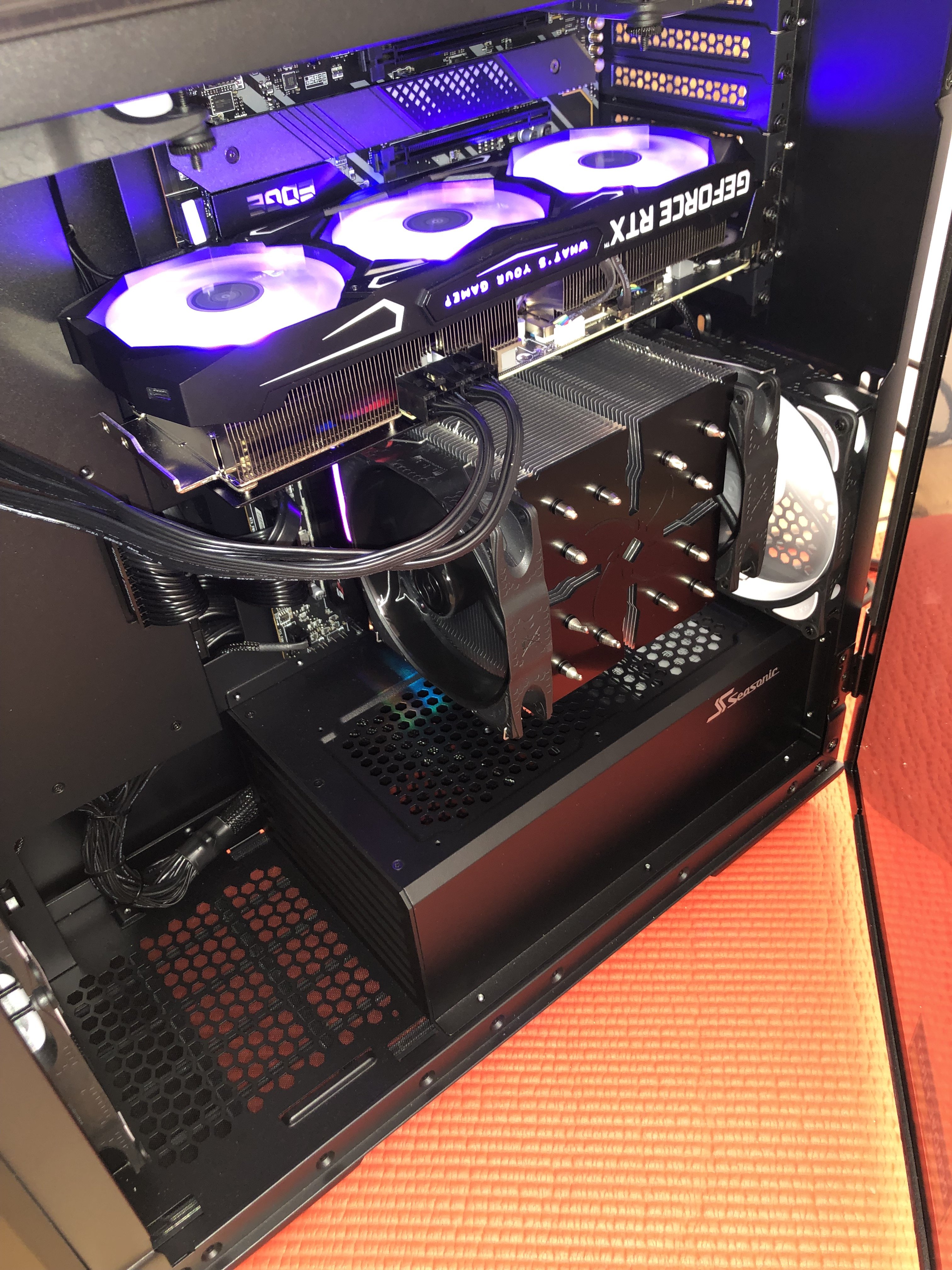

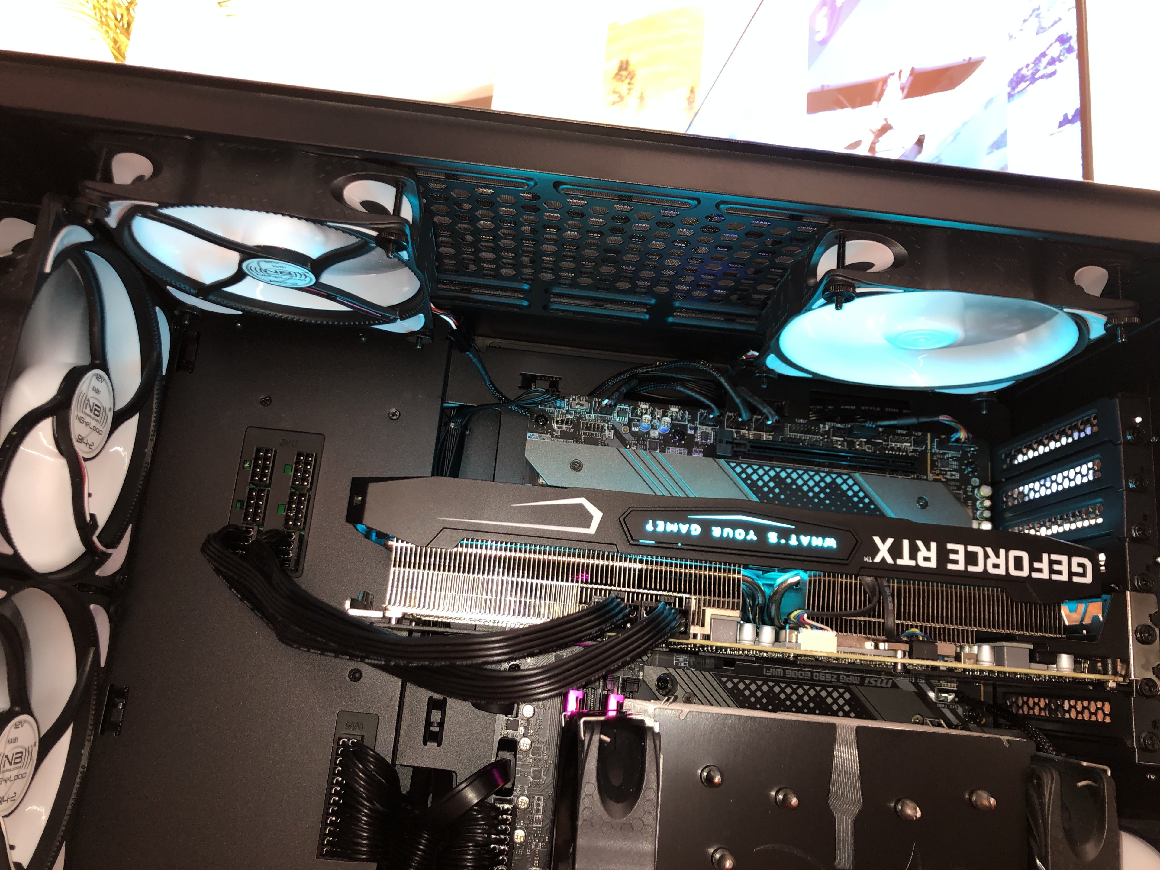

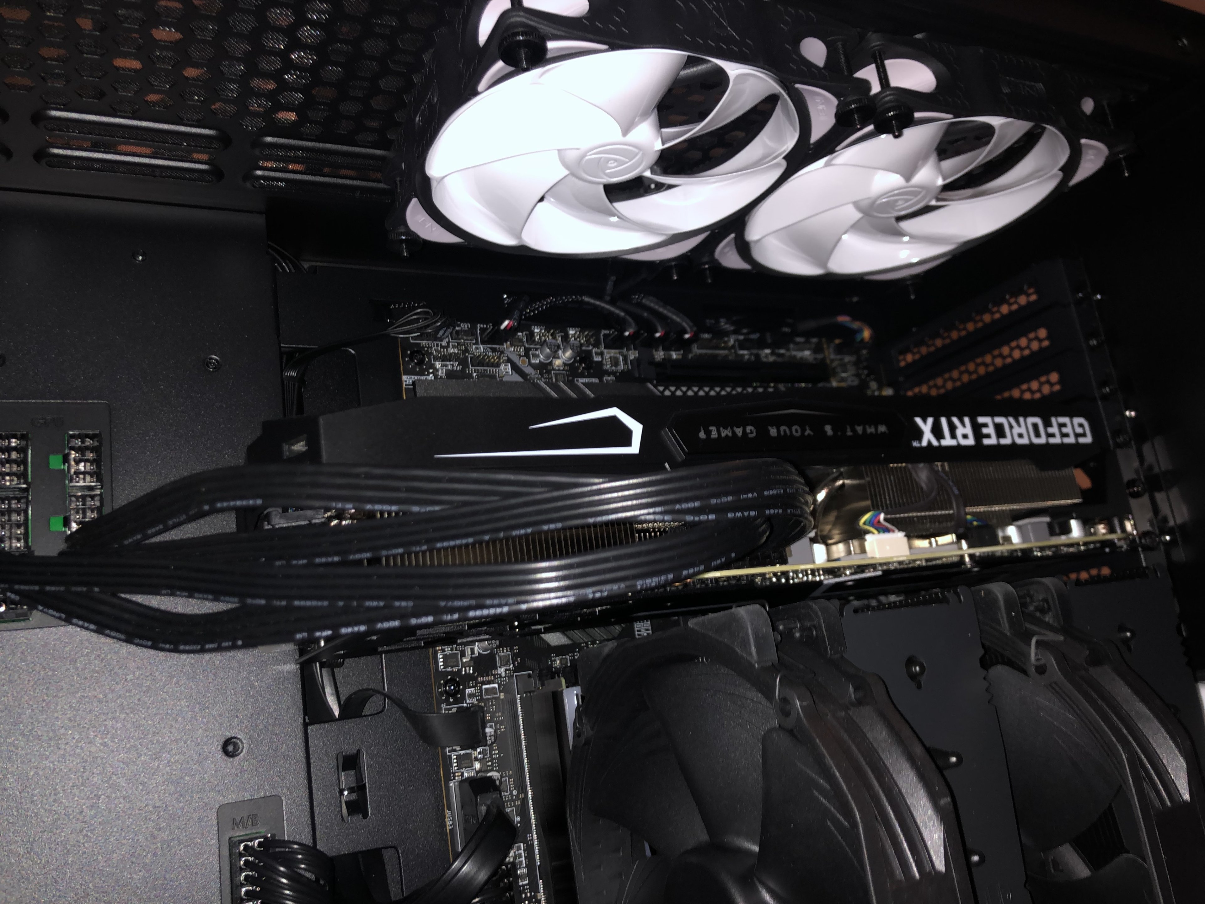

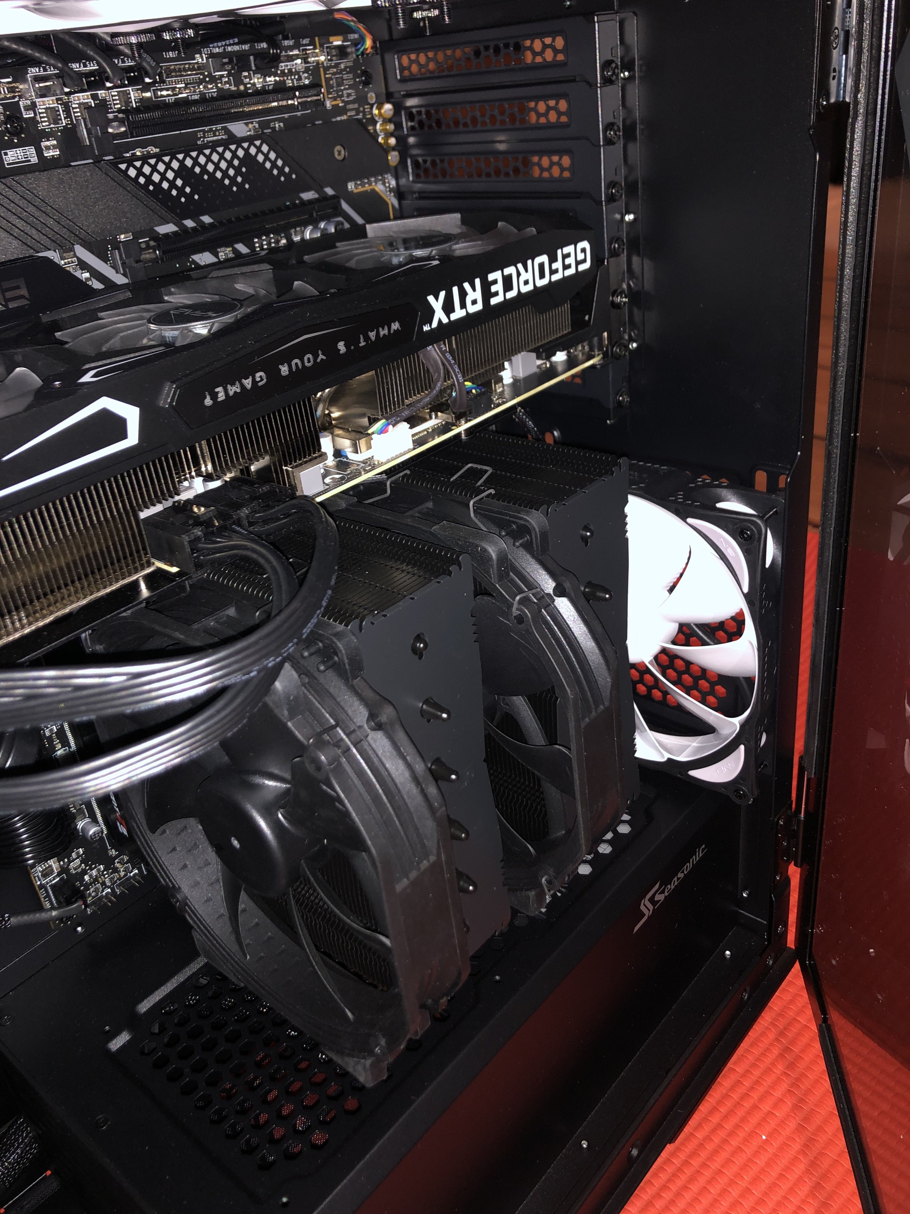

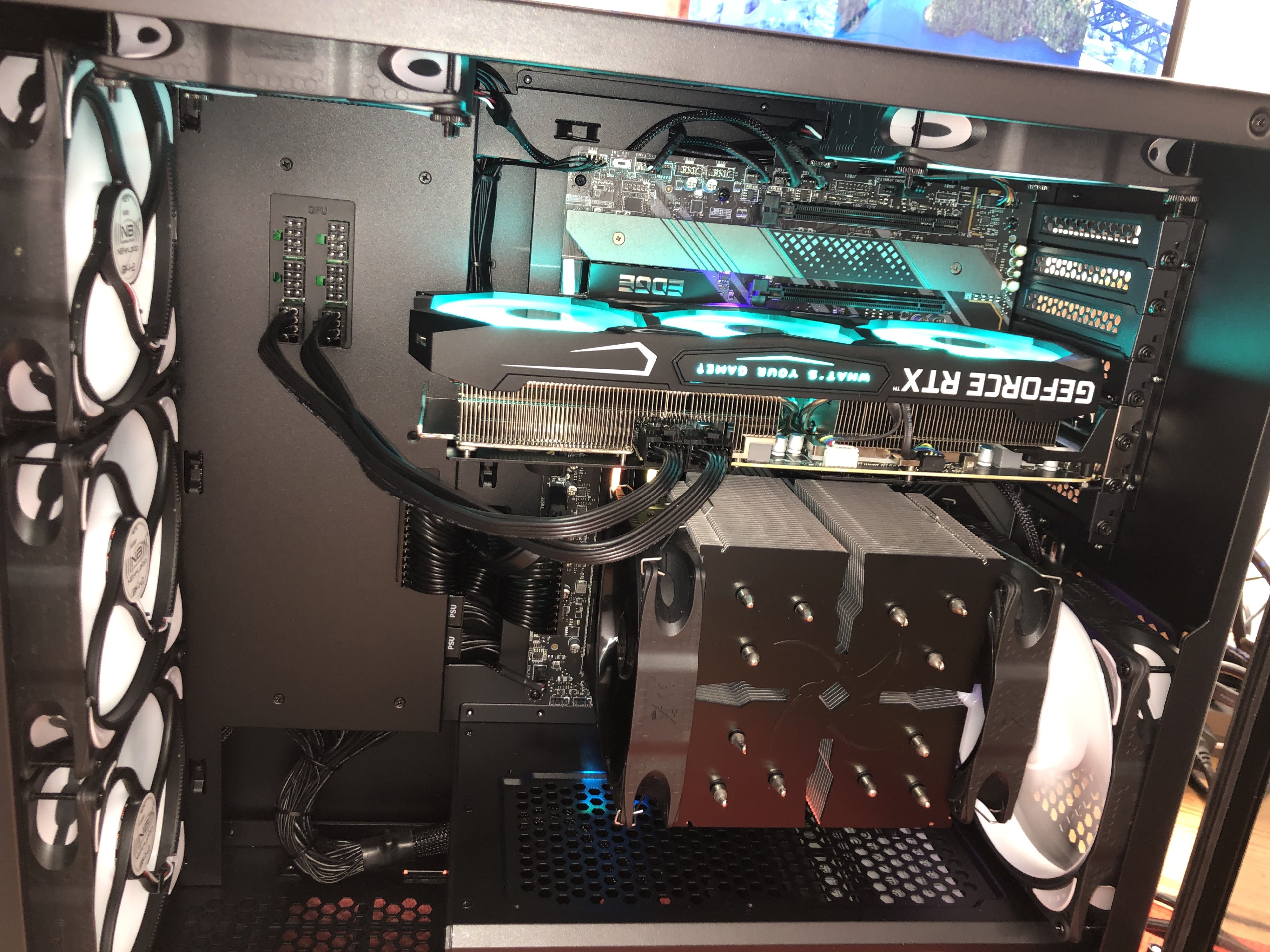

Jetzt geht´s los. Alle Komponenten sind angekommen. Mein Beastie (klingt wie ein kleines Haustier ;-) ist bereit für seine erste Tuning-Op.:D Hab den Computerladen beauftragt ihn abzuholen. Innerhalb von einer Stunde war er weg. Apropos...bei der Lüfterversetzung ´oben´ unterm Gehäuse gab´s wohl Komplikationen. Entweder in deiner Aussage oder in meiner Ausführung an den Laden gab es wohl ein Widerspruch mit deiner Skizze. Noch vor dem Widerspruch meinte die Reparaturwerkstatt -zuerst am Telefon-, dass müsse sie sich schon genauer angucken, ob es da zu keinen Problemen mit Verwirbelungen käme. Ich erzählte, dass die Grafikkarte über Kopf montiert sei. Nun gut....jetzt bekam ich die Nachricht mit dem Widerspruch, wobei er mir mitteilte, dass er sich an deiner Skizze orientiere. Ich habe mein ´Go´ gegeben. Op ist momentan in vollem Gange. Vielleicht bekomme ich den PC ja doch noch vor Montag zurück. Mal schau´n... :-)
Ein paar Pics vor der Op :D Der schöne Noctua, nur ein paar Tage alt und schon entsorgt...
Pics...

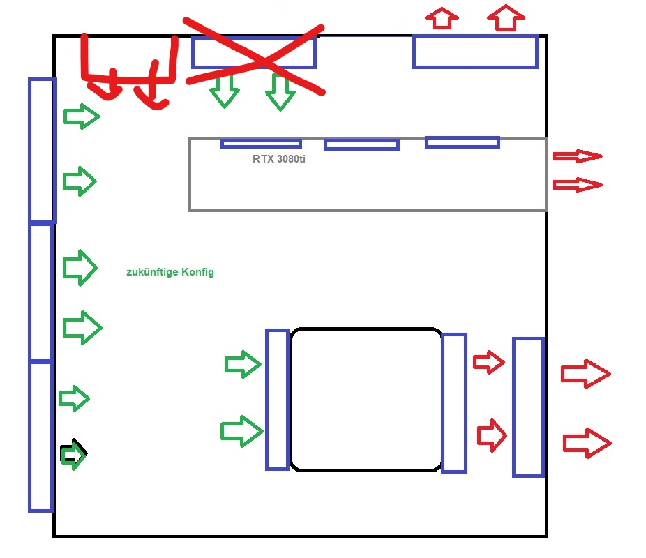

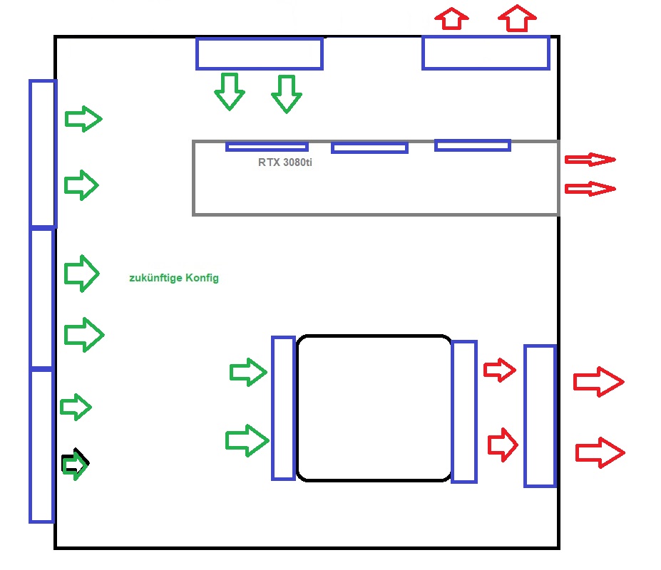

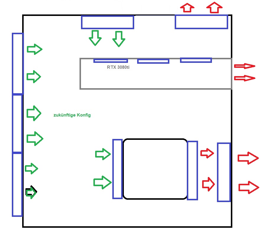

Skizze für optimale Belüftung, dank dir! :hammer_alt:

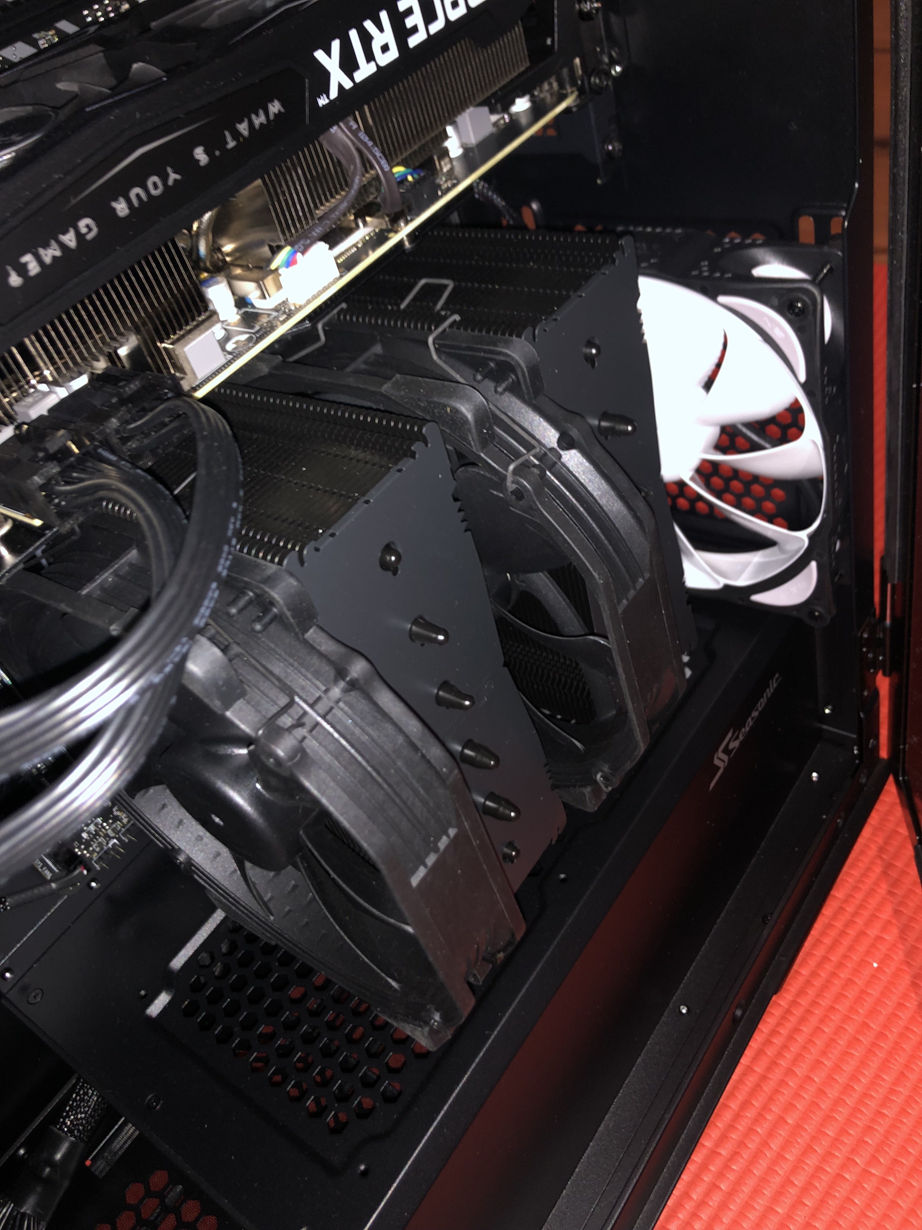

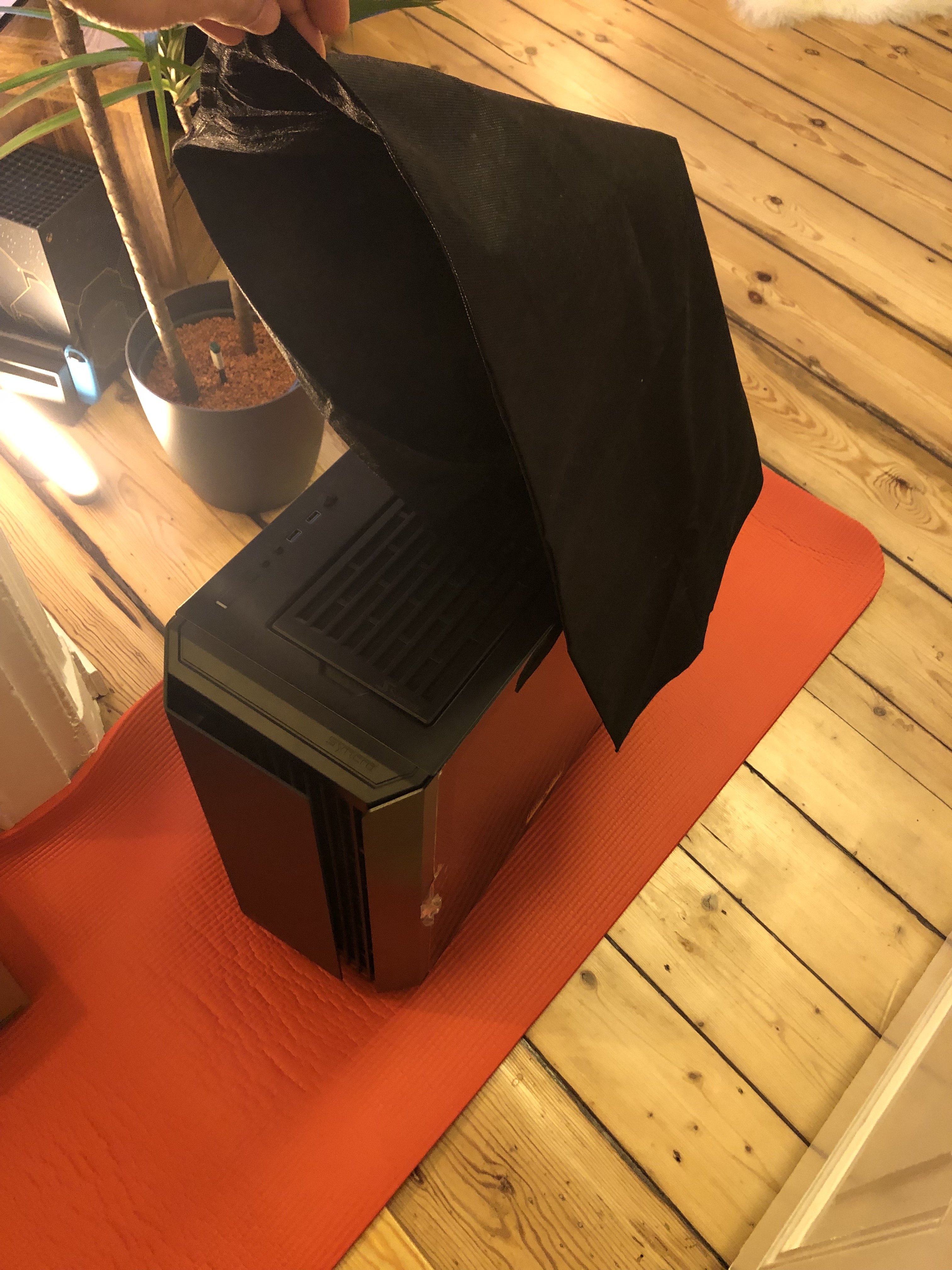

Das passt schon mit der Lüftung, die haben die Variante mit dem Kopfübereinbau wahrscheinlich noch nie gesehen.
Werden es verstehen wenn sie es sehen.
Der braucht doch 2,5 Stunden, 0,5 für den Umbau und zwei Stunden in denen er auf die Konfig Mütze Glatze Mütze Glatze Schneemann spielt
So ne Konfig bekommen die nicht alle Tage unter die Finger.
Reaktionen: airbuspilot95 und derfernseher
Ich sag mal so, wir IT ler haben ja ein Faible für das spezielle, im Prinzip soll's Individuell sein, dabei unterscheiden sich 90% der Individualsystemen höchstens noch durch unterschiedliche Beleuchtung, und ein Anderes AIO Wakü Modell, in der Leistungsklasse sehen die extrem selten Luftgekühlte und dann quasi auf den Kopf gestellte Systeme.
Ich bin ja auch nur drauf gekommen, weil ich früher beruflich oft mit BTX Systemen gearbeitet habe wenn die Kühlung schwierig wurde, das ist aber auch 20 Jahre her und BTX gibt's nicht mehr, deswegen habe ich geschaut, welches Case 180° abgewandelt verbaubar ist, und gute Kühloptionen bietet.
Und da kam das bei raus, ein Case das kaum einer kennt und extrem selten verkauft wurde, aber schweinegenial ist, da freut man sich als ITler schon mal wenn man an sowas operieren darf.

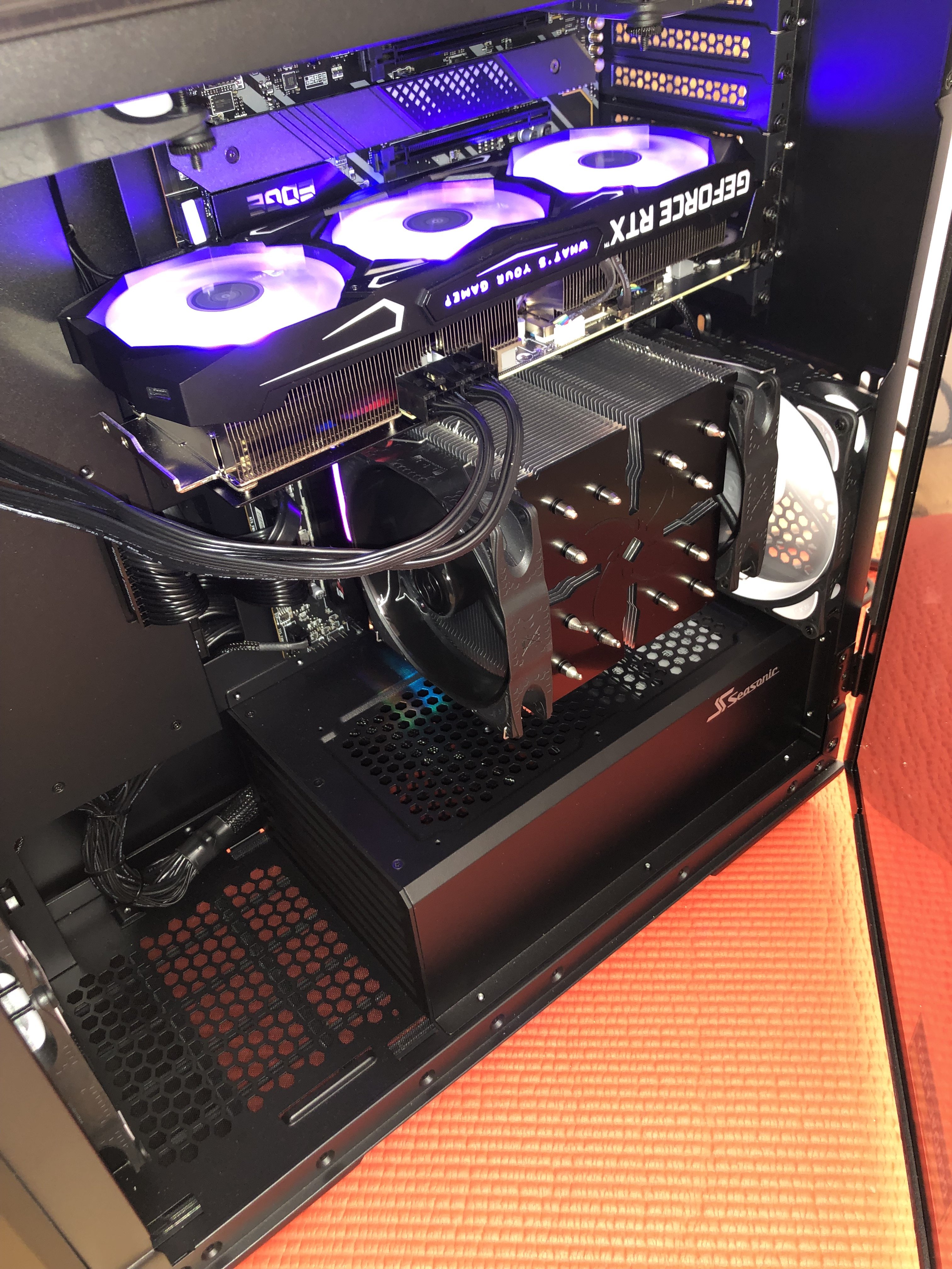

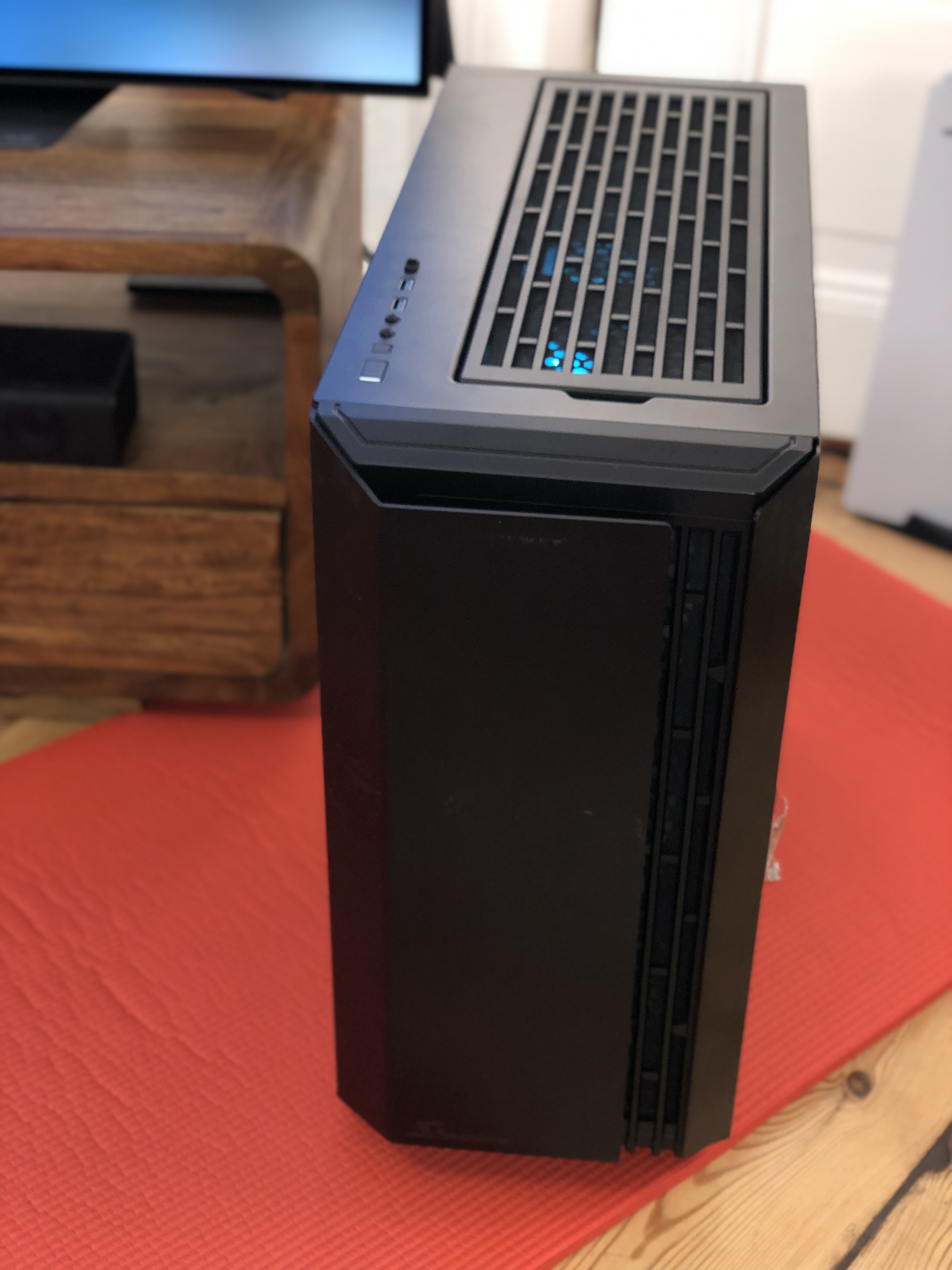

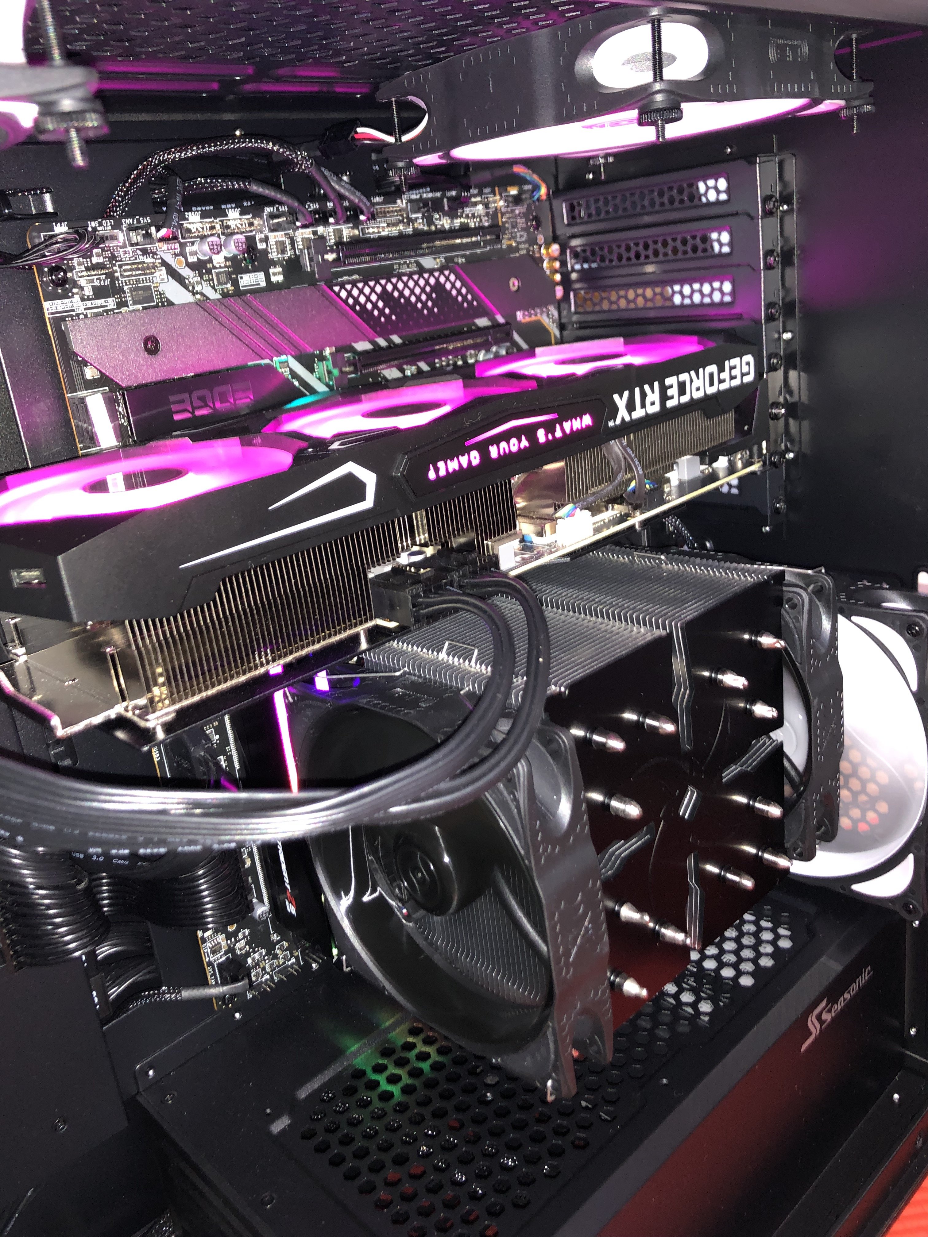

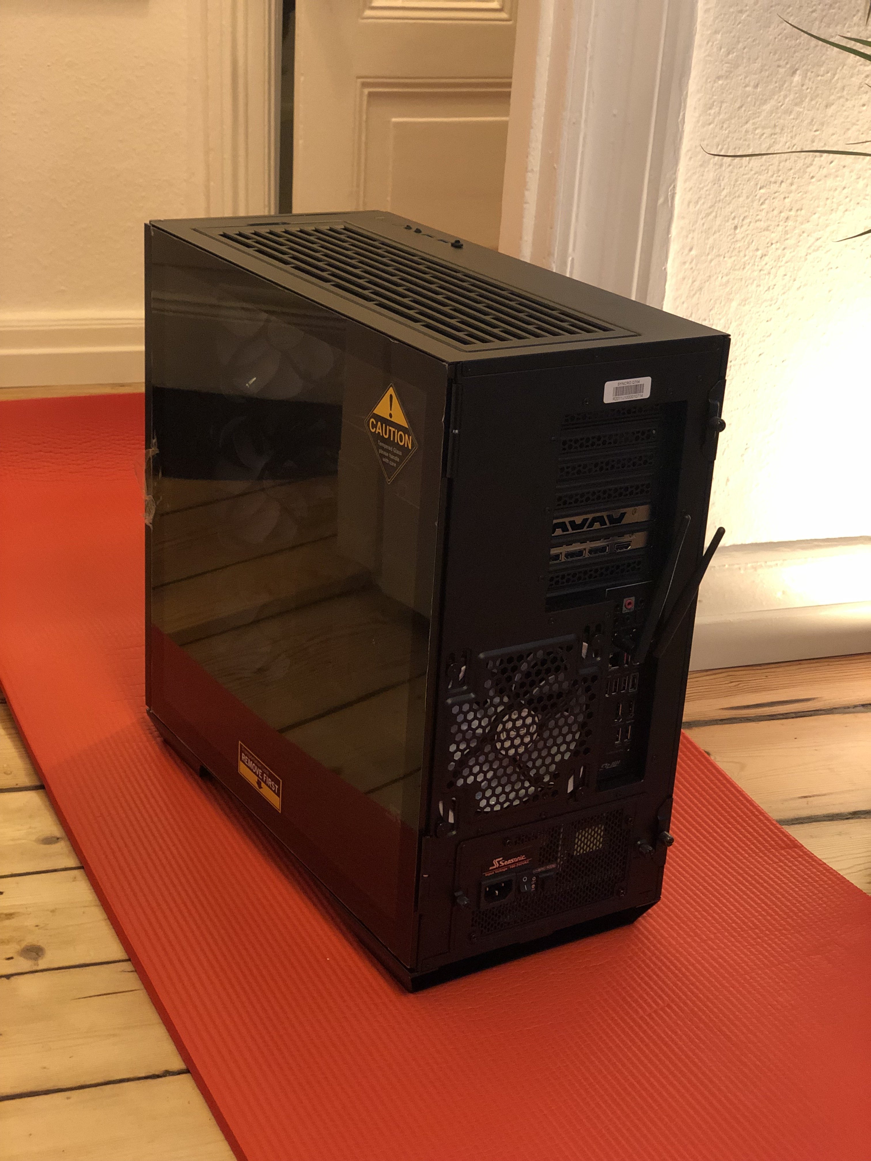

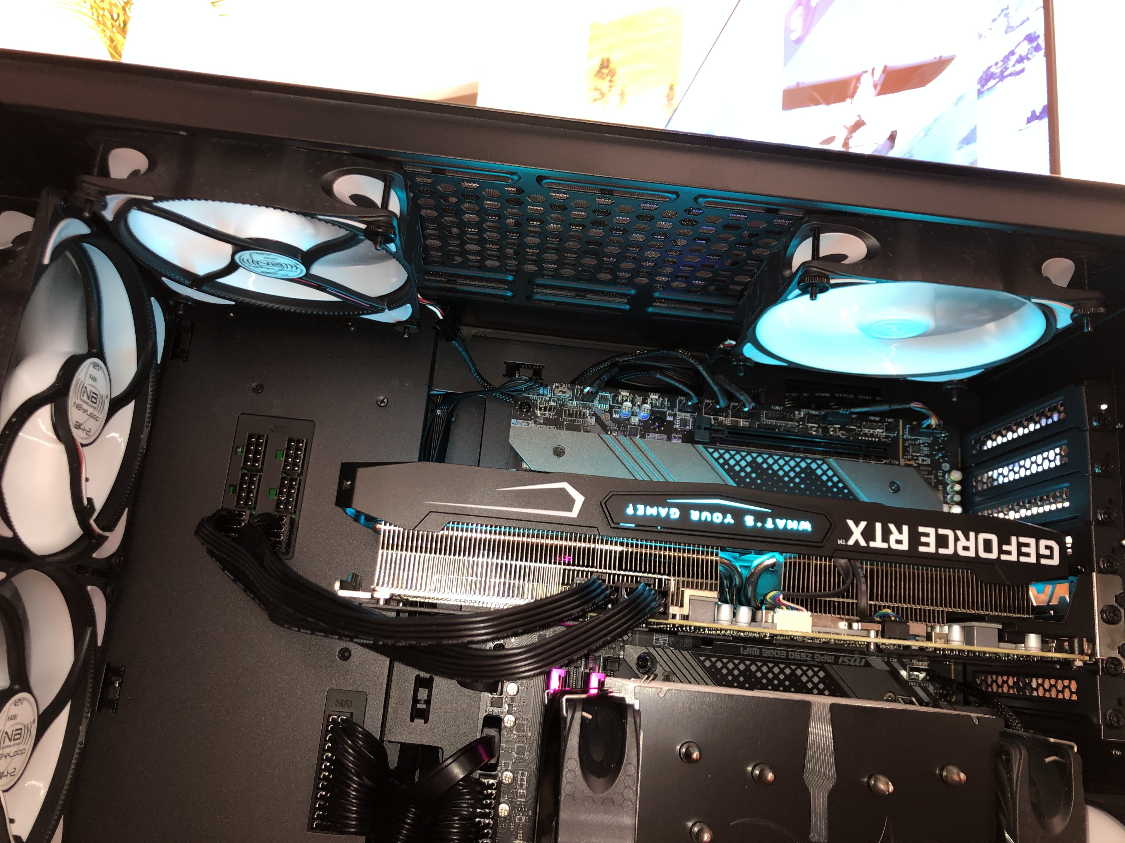

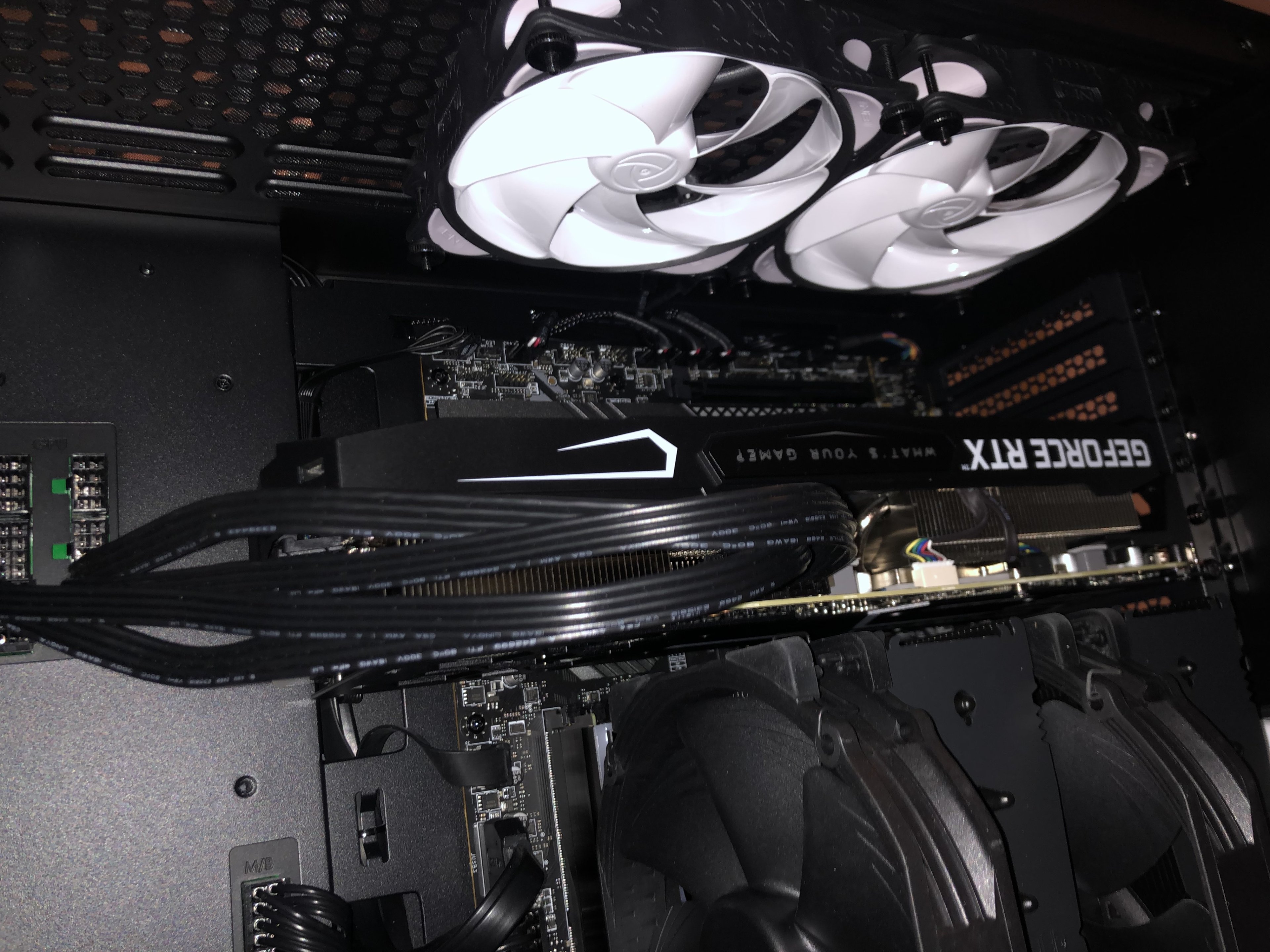

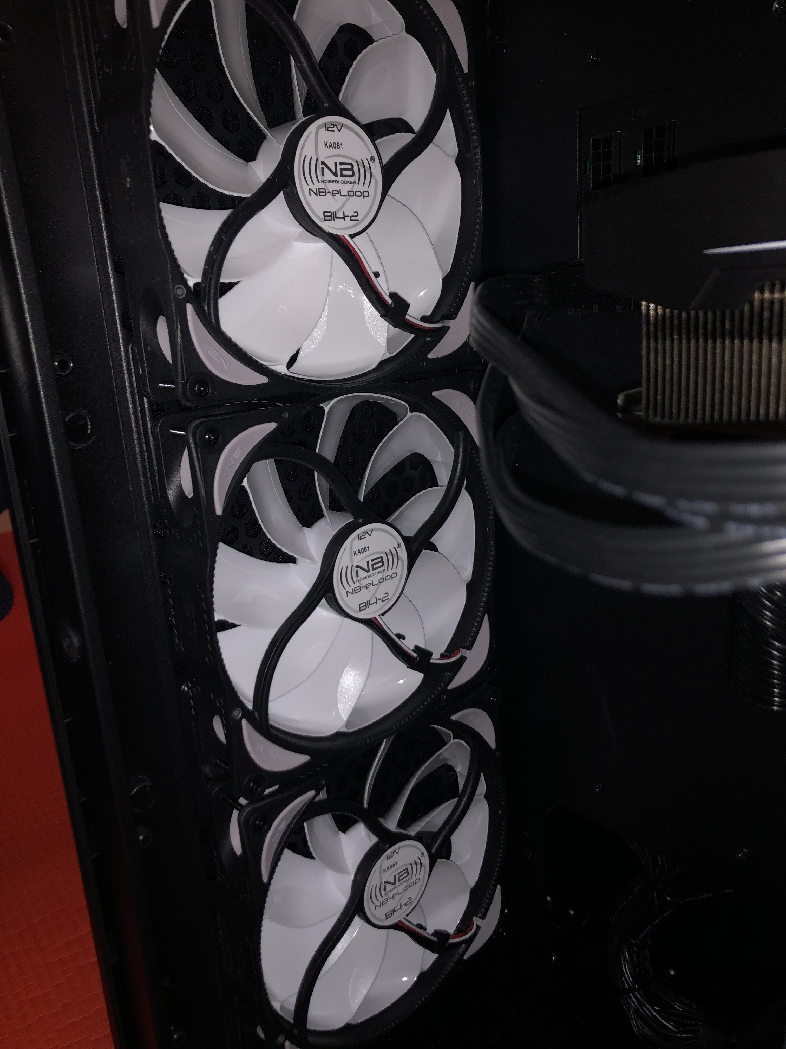

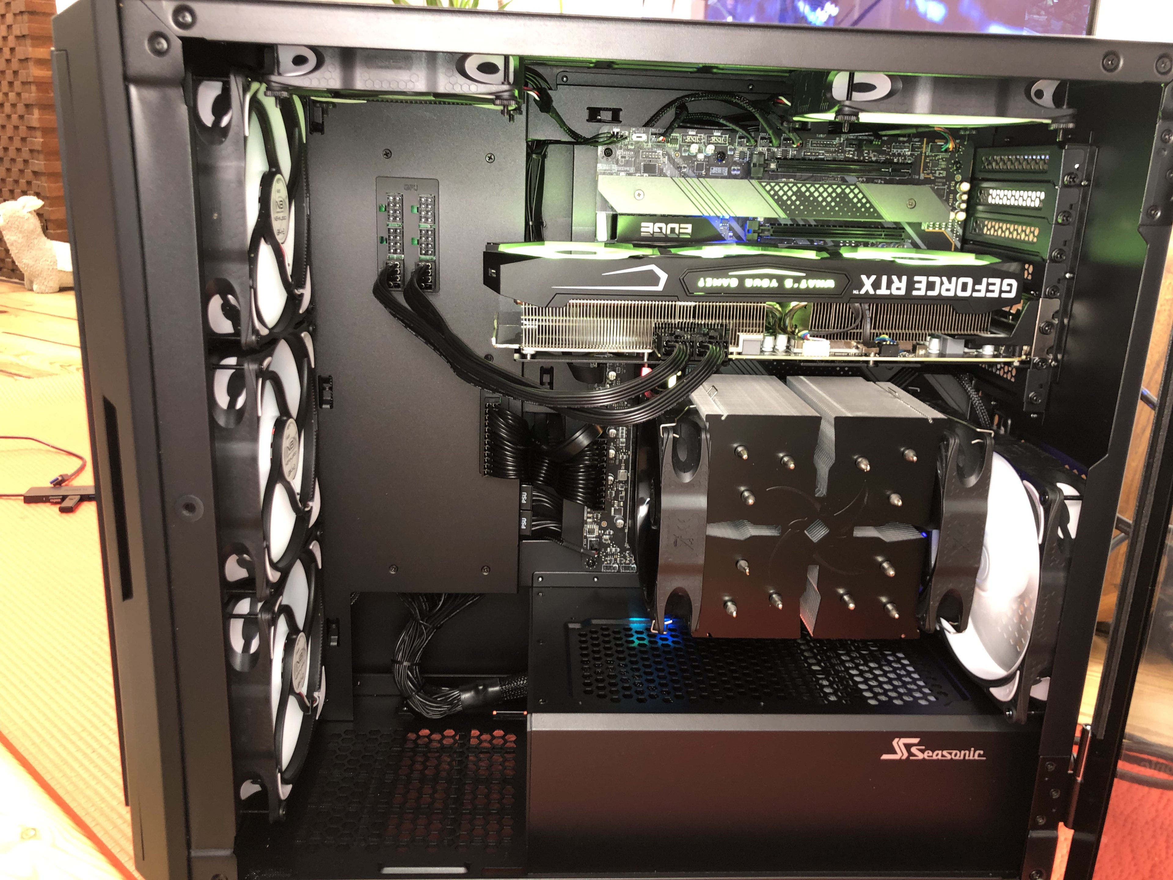

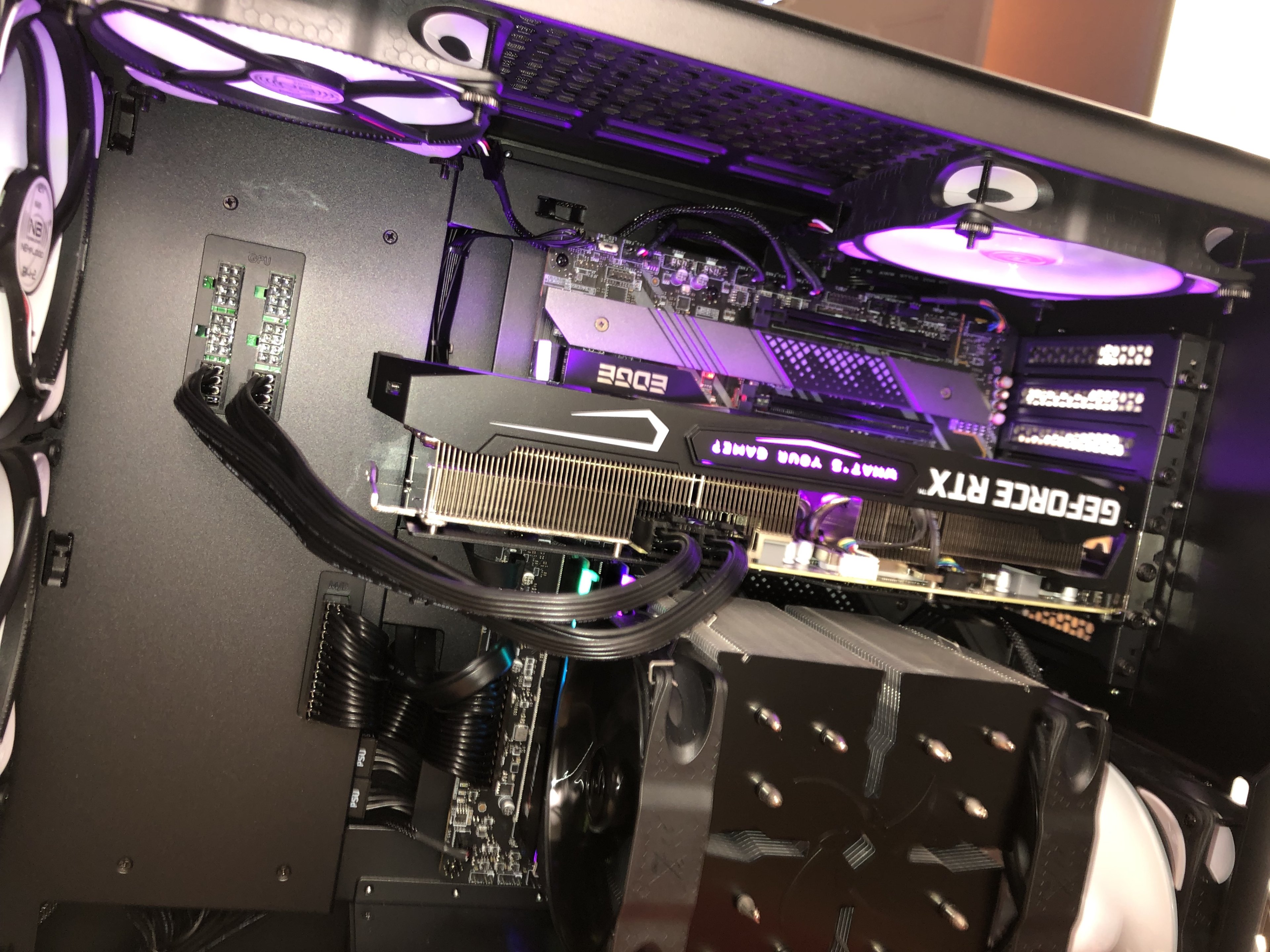

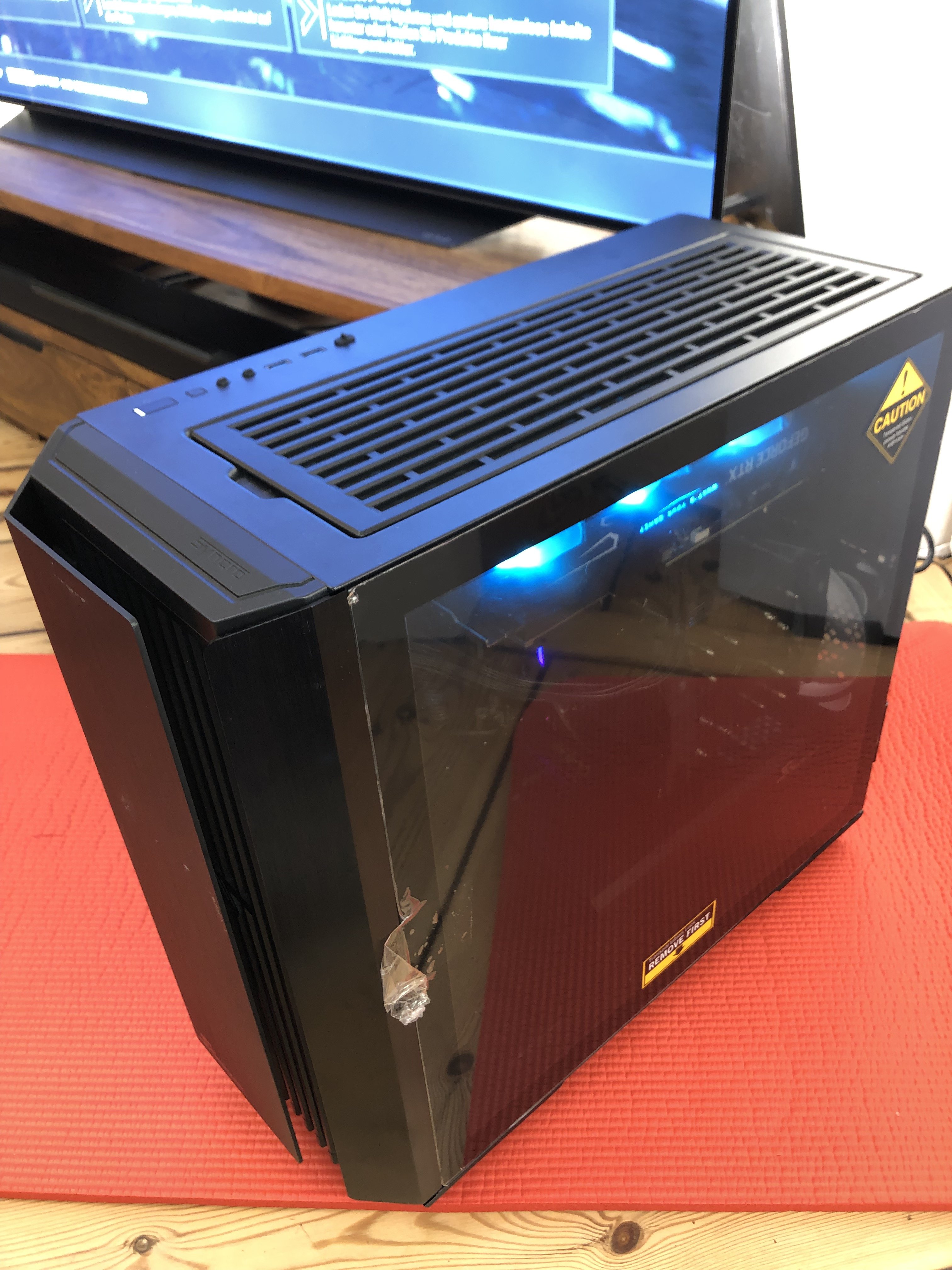

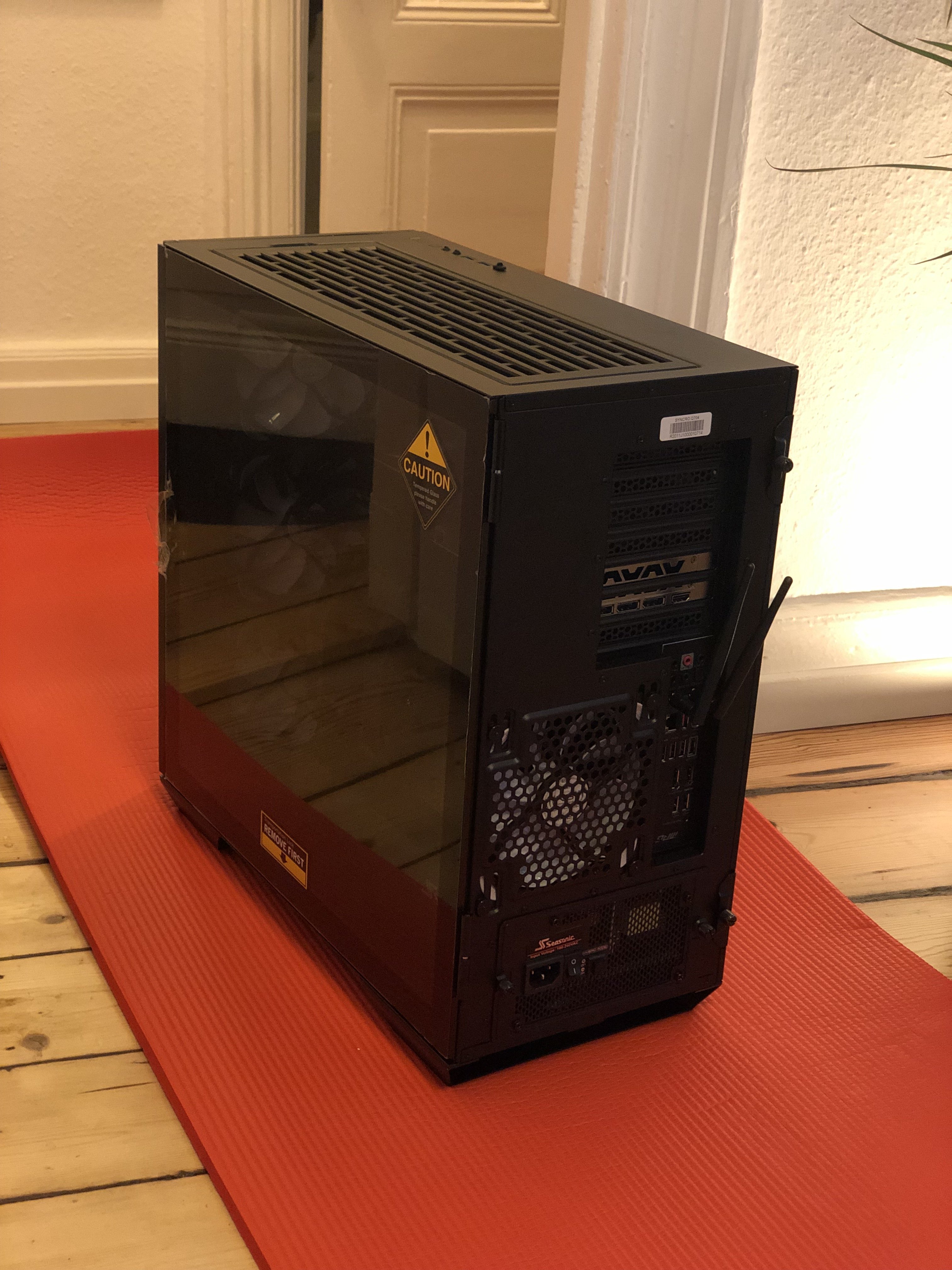

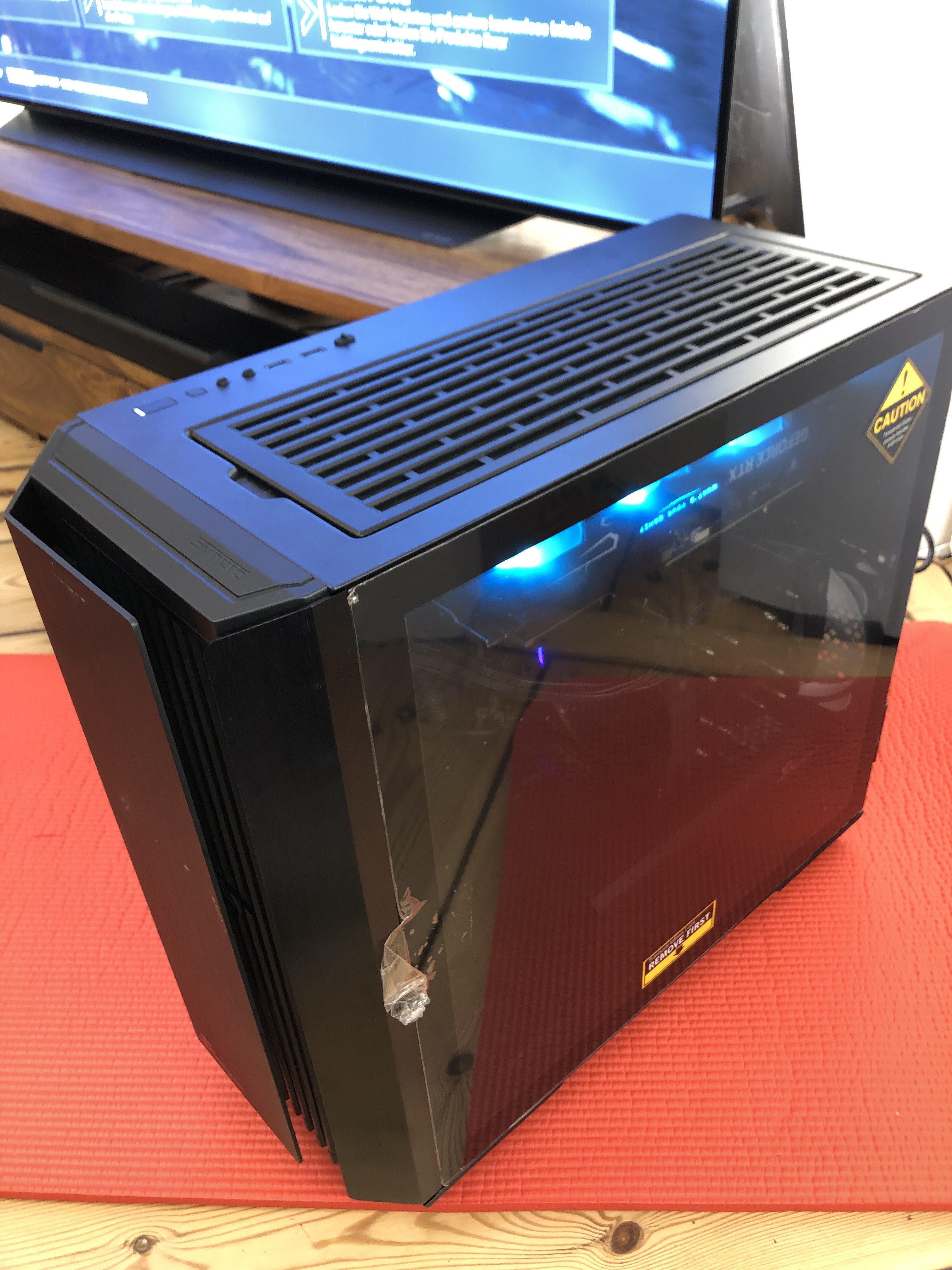

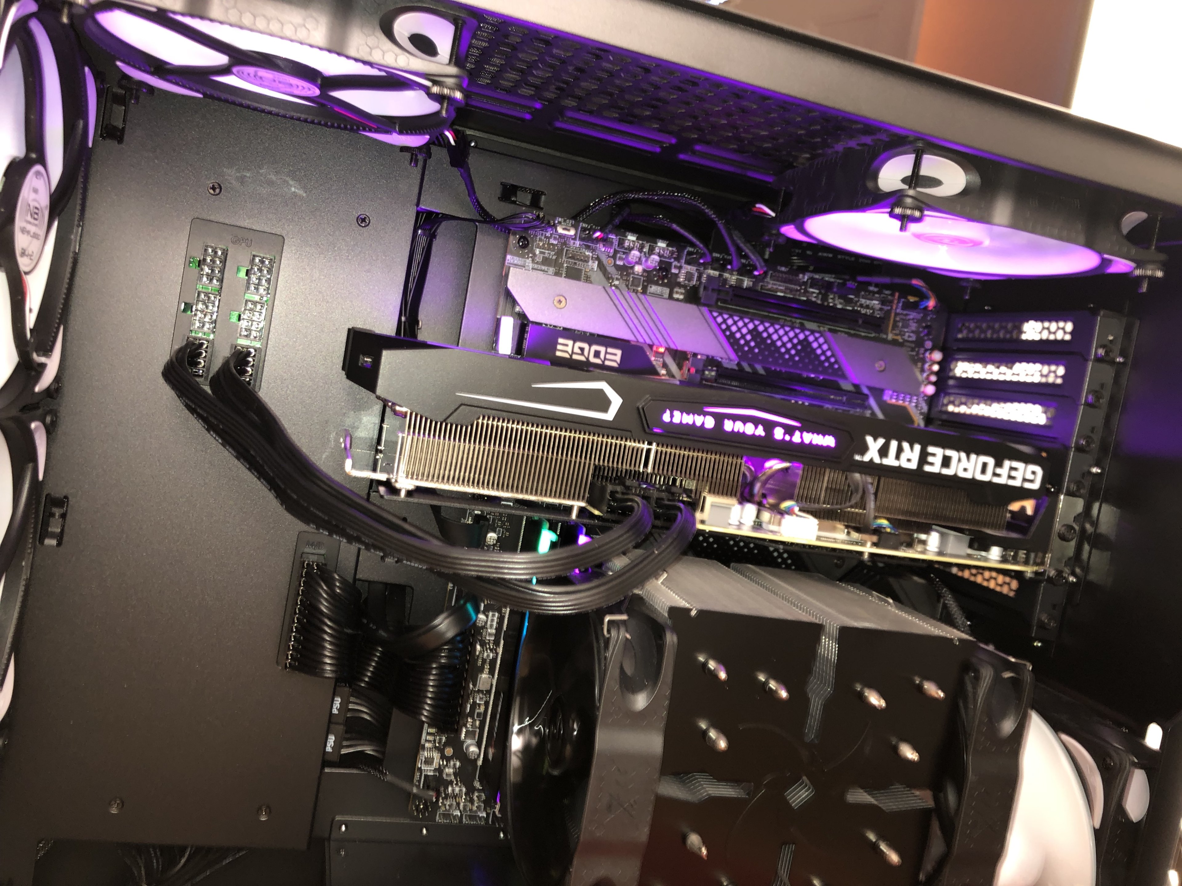

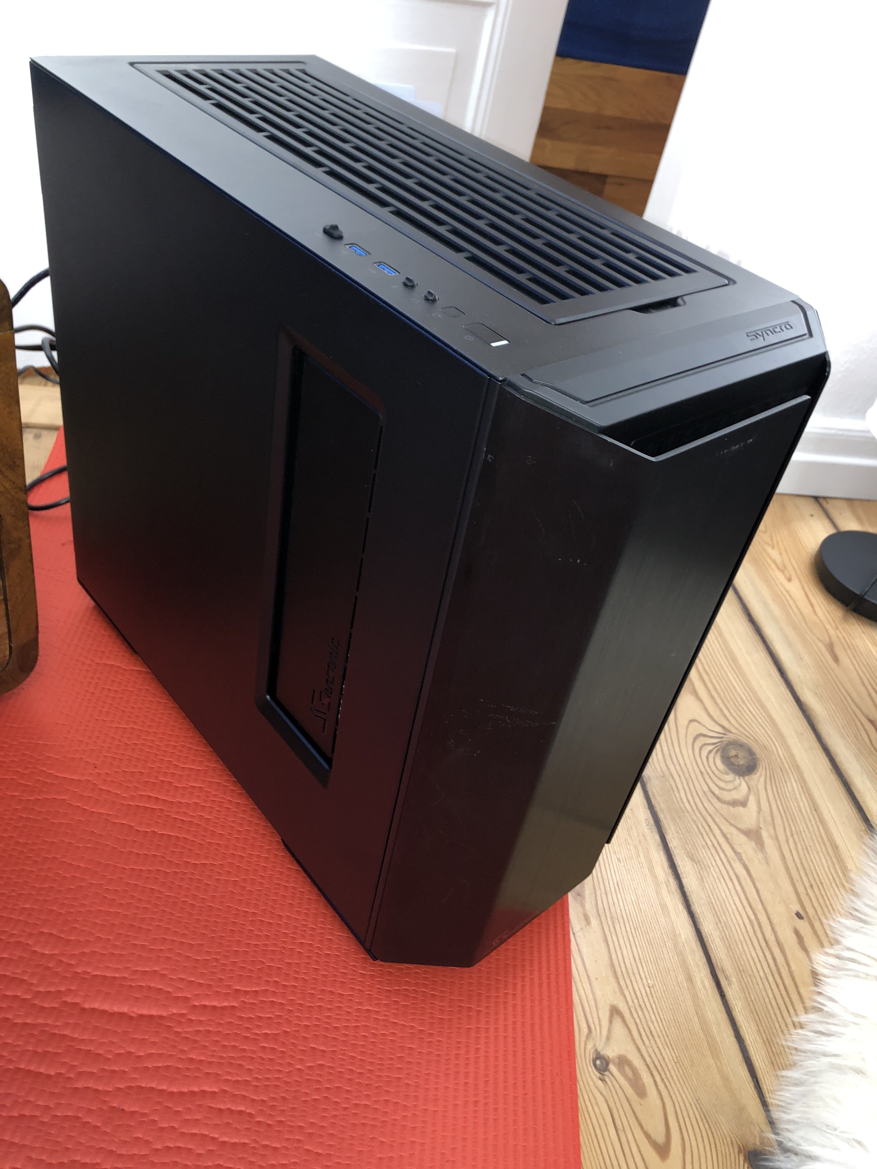

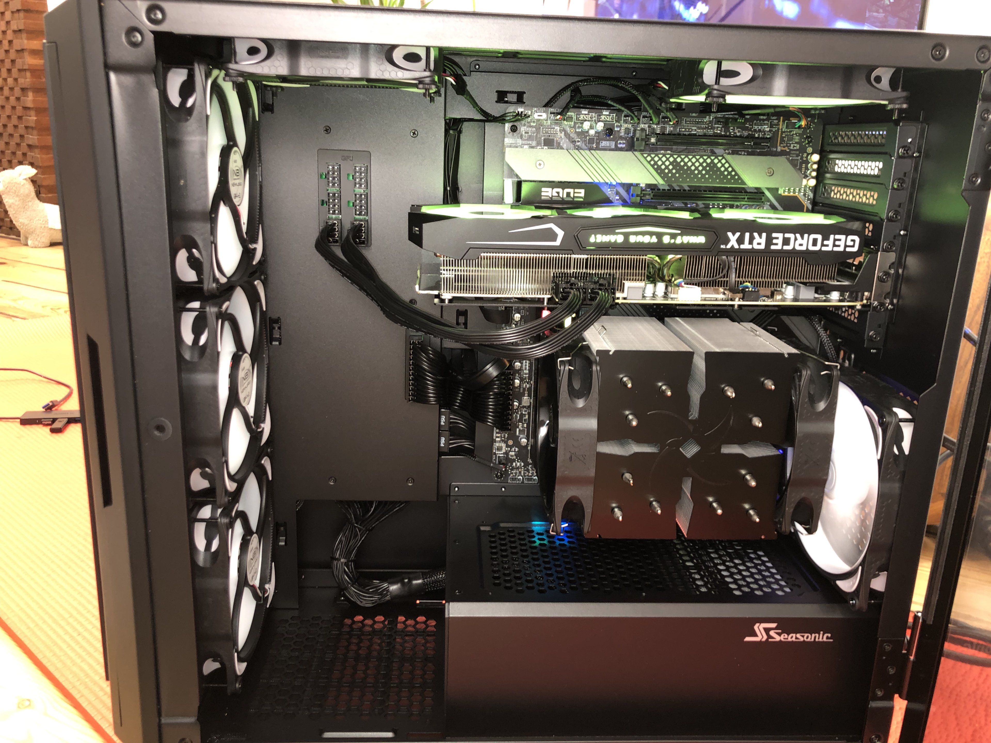

Kurzer Zwischenstand - Beastie is back:D Schaffe es leider nicht mehr ausgiebig zu testen, da Wohnungswechsel...aber der Ersteindruck hier schon mal vorweg. Das System ist auf jeden Fall leiser! Im Ruhezustand 0,00 hörbar. Bei Games konnte ich zwei testen...Gravel (welches keiner kennt&mag ;-) und Microsoft Flugsimulator. Gravel läuft mit 120 Frames, nutzt die GPU voll aus. Hier bemerkt man sofort, dass das System ruhiger läuft, gut so! Beim Microsoft Flugsimulator wird´s interessant. Ich weiß nicht, ob dieses Spiel ein besonders gutes Beispiel ist, v.a. deswegen, weil es ja doch relativ fordernd ist. Ich muss nochmal betonen, dass ich auf 4K zwischen hoch und ultra Einstellungen spiele und stets über 60 Fps habe. Die CPU Auslastung beträgt zwischen unter 10 bis knapp 20%...meist irgendwas dazwischen, gemessen mit Geforce Experience (dachte CPU würde bei dem Spiel mehr gefordert werden). GPU 100% Auslastung. Interessanterweise ist hier die Lüfterdrehzahl höher als bei Gravel, bei der GPU und CPU. Das hat beim Ninja folgendes zur Folge, dass die CPU zwischendurch auch über 65 Grad beträgt...pendelt auch mal auf die 70.... Temperatur der Grafikkarte insgesamt sogar auch höher...aber nur 1-2 Grad...d.h. 78 Grad... Als ich mit dem Flugzeug davor über Hamburg flog, war die Frameszahl sogar im 50er Bereich, das hatte ich noch nie!...Und ich flieg immer die gleiche Route...müsste ich aber nochmal testen, ob das nicht doch eine Ausnahme war. Lüfter heult aber bei weitem nicht mehr so wie der Noctua...der wurde ja so laut, dass ich dachte, der hebt gleich ab mit MSFS ;-) CPU-Kühler habe ich eingestellt, wie besprochen... 30Grad/25%, 45 Grad/50%, 55 Grad/75%, 65 Grad/100%...mich interessieren v.a. die anderen beiden Kühler oben im Gehäuse, es fällt auf, dass das System im Ruhezustand kühl ist und auch bei Gravel die Temperatur unter 65 Grad gehalten werden kann, MSFS ist wahrscheinlich ein schönes Extrembeispiel. Frage, die Lüfter oben laufen beide maximal mit 50% und sind auch etwas anders angebracht worden...siehe Skizze. Muss da etwas eingestellt werden? Auch die anderen Lüfter laufen nie mit 100%, ist das korrekt oder soll ich diese umstellen?
Anbei ein paar Pics...

Das klingt doch gut.
Die CPU solltest 30°/25% , 45°/50%, 55°/75% 65°/100% einstellen
Oben die bleiben Fix bei 50%, sie sollen kaum laufen
Alle anderen , die 140er 30°/5V, 45°/7V, 55°/9V und 65°/12 V.
Die 65 werden so wahrscheinlich nie erreicht, und wenn dann nur für wenige Sekunden.
Genau so solltest die Lüfter einstellen, dann bist immer leise und auf Nummer Sicher was hohe Lasten angeht
Je mehr Luft durchs Gehäuse geht, desto Kühler wird alles, kannst auch Mal testen ob es was Bringt bei MSFS die oberen Lüfter auf 7-8V laufen zu lassen
Denke das höhere Takten der Karte bringt bei MSFS eher das Gegenteil,, weil die Karte schneller heiß wird und das Throtteling einsetzt, wenn Du vorher 60Frames hattest, jetzt 50, trotz hihrerm GPU Takt, haste hier das Problem.
Und MSFS ist eines der Spiele das eher schlechter läuft mit resizableBar
Mit dem Ninja kannst jetzt auch den Zusatzlüfter auf die Grafik setzen. Der müsste jetzt passen
Stell bitte den hinteren Lüfter auf 4 V, also den hinten über der Grafik, den vorne auf 7 V
Die Grafik läuft im Rainbow Modus!?
Hast das RGB Kabel nicht angeschlossen!?
