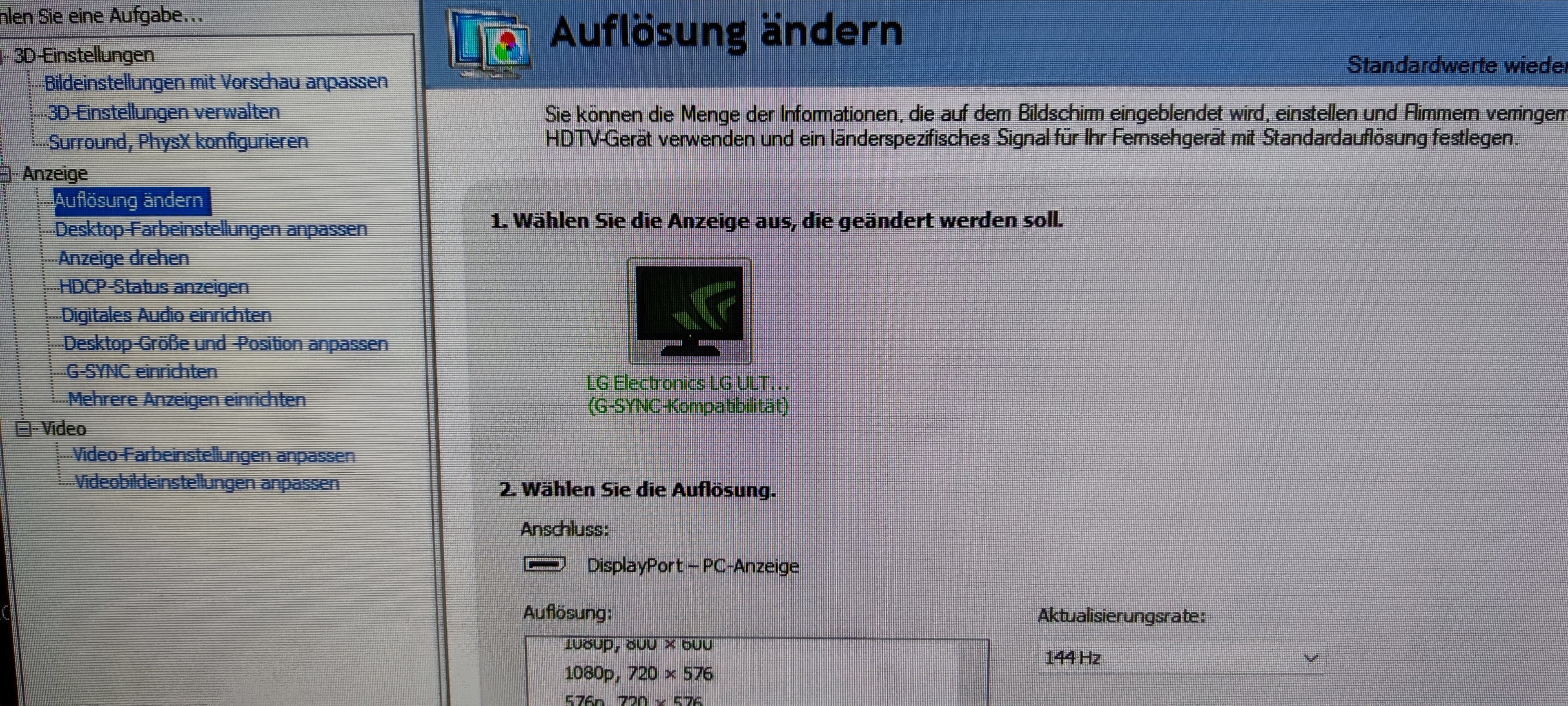

RDR2 hat wenig CPU Last, der musst in den Nvidia Grafik- Einstellungen Mal gucken ob du den Monitor auf 60Hz eingestellt hast, dann geht er nämlich nicht über 60FPS, wenn Du den Monitor auf 120Hz einstellst, sofern er 120Hz kann, dann geht die Grafik auch über deutlich 60 FPS,
Monitoreinstellungen stehen da meist automatisch auf 60 Hz, müsste ggf umstellen auf das was der Monitor wirklich kann, sonst beschränkt Nvidia die FPS auf die 60
Aber das ist das was ich sage, im Gaming solltest davon null mitbekommen.

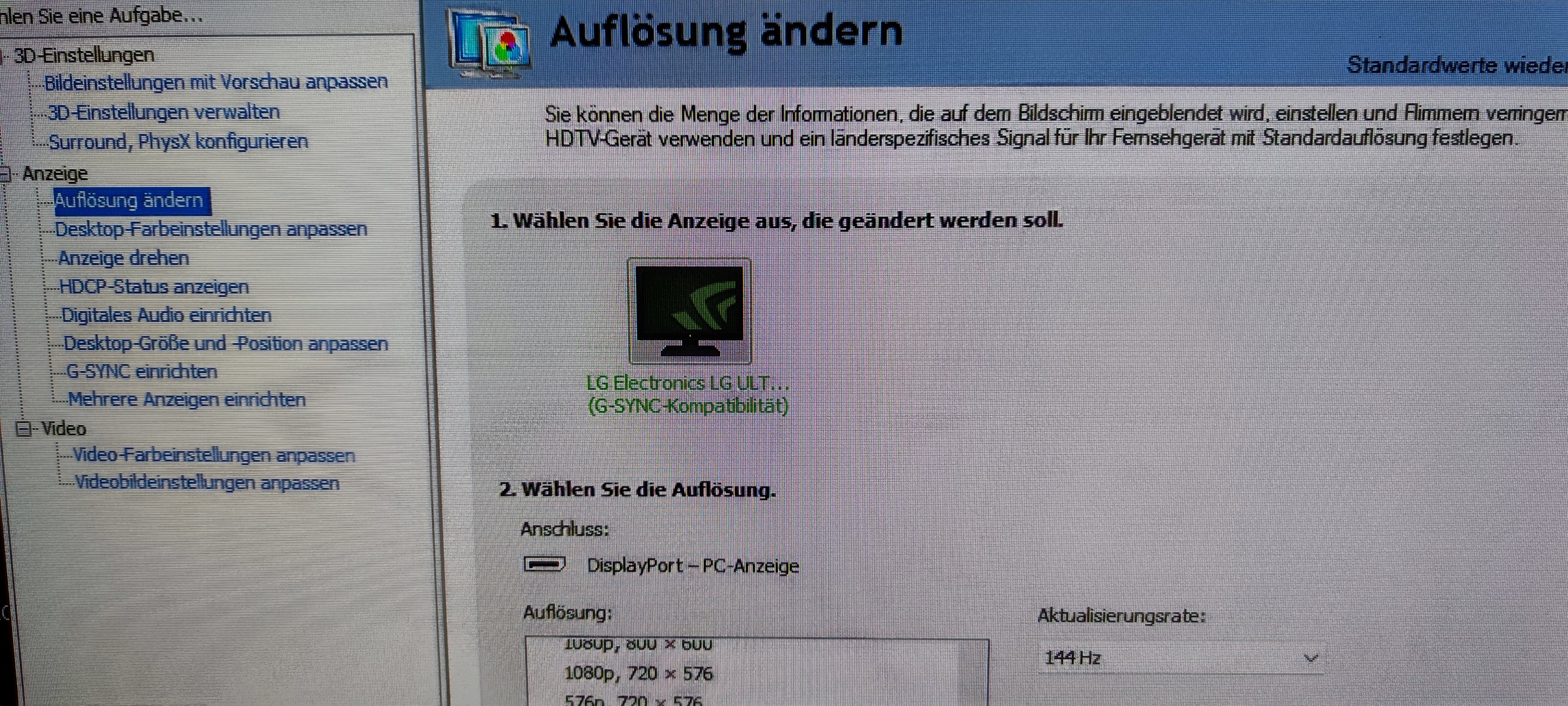

Interessant! Ich habe den PC auf 120 Hertz eingestellt. Wenn der Mauszeiger bewegt wird fluscht das wie‘ne eins. :-) Aber jetzt verstehe ich auch, warum die Spiele trotz 60 FPS Einstellung irgendwie noch flüssiger aussehen. Jetzt fällt mir ein, ich wollte ja noch den Framezähler einstellen, kommt noch. FFXV mit 60FPS war gruselhaft, geruckelt ohne Ende, mit 120 butterweich. Hier lag definitiv eine falsche Abstimmung mit dem TV vor. Einmal hatte sich die Anzeige im PC auf 100Hz verstellt, daraufhin liefen mehrere Games auch ganz schräg. Soundprobleme zurzeit keine mehr. Gsync habe ich stets an. Manchmal schalte ich im Game aber VSync dazu, weil es bei einigen Games trotzdem zu Tearing kommt. Im Nvidia Panel ist VSync aber von Haus aus auf on. Ich dachte, dass ich wegen Gsync im Game Vsync nicht mehr brauche, aber wer weiß, vielleicht sind dies nur Ausnahmen. Und danke für die ‚nächtlichen‘ Hinweise. Nachher wird gelauscht wie‘ne alte Nachteule. ;-) Ich bin mir das mal durchgegangen mit der Installation der Scythe Kaze Lüfter…einfach nur austauchen mit der Klammer klingt schon verführerisch, zumal ich mich durch deinen Hinweis mit der Anbringung der Lüfter an meine damalige mit Erfolg gekrönten Lüfterabnahme erinnere. Musste das wegen des Rams machen, hatte aufgerüstet von 16 auf 32Gb. Und was einmal klappt, könnte ja noch nochmal klappen. :-)
Soeben FFXV getestet mit PC 60 Hertz Einstellung. Jetzt läuft das Game mit 60FPS rund auch mit voller 4K Auflösung. Dann habe ich bei den anderen Games wahrscheinlich Mist gebaut…daher bei Formel 1 diese ganz leichten Tearingprobleme..mit VSync ging‘s aber. Jetzt laufen 60FPS wohl besser oder kann ich die Einstellung 120Hz Bildausgabe lassen, obwohl ich im Game auf 60Fps stelle? Vielleicht ist alles doch von Game zu Game individuell…StreetFighterV hatte ja 60Fps bzw. vielleicht wurden die ja gepushed und ich spielte mit 120Fps…Framezähler….
Nachtschicht Gaming heute mal früher beendet. Also… wie bereits erwähnt, wird mit normaler auch nächtlicher Lautstärke gespielt hört man ihn nicht bis kaum, allerdings im Grenzwert, soll heißen, sobald ein Funke niedriger die Lautstärke gestellt wird, ist er klar hörbar. Natürlich hängt es vom Game ab. Flugsimulator lässt ihn kochen, aber merkwurdigerweise auch Gravel. Beim Flugsimulator hat mich das nicht gestört, weil die Lüfter gepaart mit den Fluggeräuschen im Spiel sich prima ergänzen, bei Gravel aber nicht, da war es mir zu laut! Apropos Temperatur. Die Lüfterkurve bzw. die Drehzahl des Noctuas und der restlichen Lüfter ist mega abgestimmt! Immer wenn ich an der Kurve fummelte war spätestens beim Flugsimulator schluss und die Temperatur stieg über 65 Grad plus mehrere Peaks bei 100 Grad als Maximum inklusive RAM bei 55 Grad. Ich tendiere aufgrund des wohl relativ leichten Umbaus und der Effektivität zum Scythe Kaze. Ich glaube, falsch kann ich da nicht viel machen, zumal die preislich auch günstig sind. Falls noch eine Alternative im Kopf herumpocht, bitte Bescheid geben! :-)
Also die Temperaturen sind sehr gut, das ist natürlich immer von den Games abhängig, bei manchen Games wird die CPU Quasi im Urlaub sein, bei anderen wird sie auf einigen Kernen belastet, Spiele wie Gravel belasten die SingleCore Performance, da haste dann einen Core der bei 100% werkelt, während die anderen 15 Kerne bei wenigen Prozent werkeln. Da geht natürlich die Kühlung der CPU hoch, das lässt sich mit den Kaze FLEX 140 Round ausmerzen.
Wichtig ist die Hz Einstellung des Monitors, wenn Du in den Nividia Grafikeinstellungen unter Monitor die 60Hz drinne hast, dann limitiert natürlich auch GeForce Expirience die FPS auf 60als Limit, das wäre dann ratsam, wenn Du Hardware hättest die Mühsam 60Frames erreicht, wenn Du allerdings auf 100/120 Hz umstellt, dann zieht natürlich auch GeForce Expirience hoch.
Wichtig ist das es sauber und flüssig läuft, auf 60 limitiert ist ja nichts schlechtes, da unser Auge 60Frames als Flüssig wahrnimmt und die Limitierung zumindest weniger Last auf der Grafik bedeutet.
Die CPU ist davon meist unberührt.
Aber wie ich schon sagte, Du solltest im Game selbst nichts umstellen, sondern die gewünschte Zielfrequenz von GeForce Expirience wählen lassen, je nach Einstellungsoptionen des Spiels.

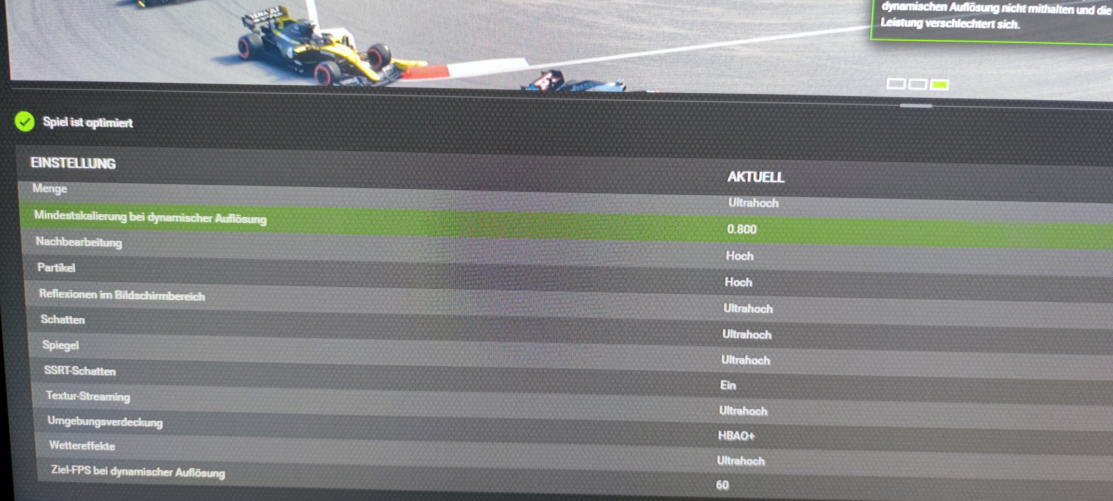

Bei F1 2020 zB war eine Variabel Frequenz nicht stabil möglich, daher stellt die Expirience das auf 60FPS Limit ein.
Lass das von der Software festlegen, denn die findet den Optimalwert für das jeweilige Spiel.

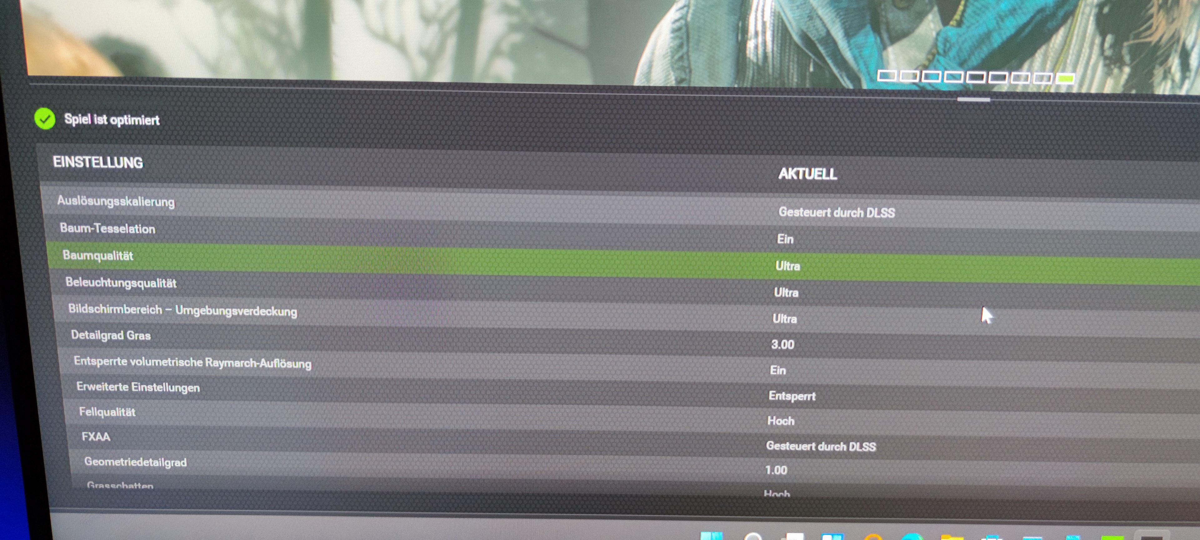

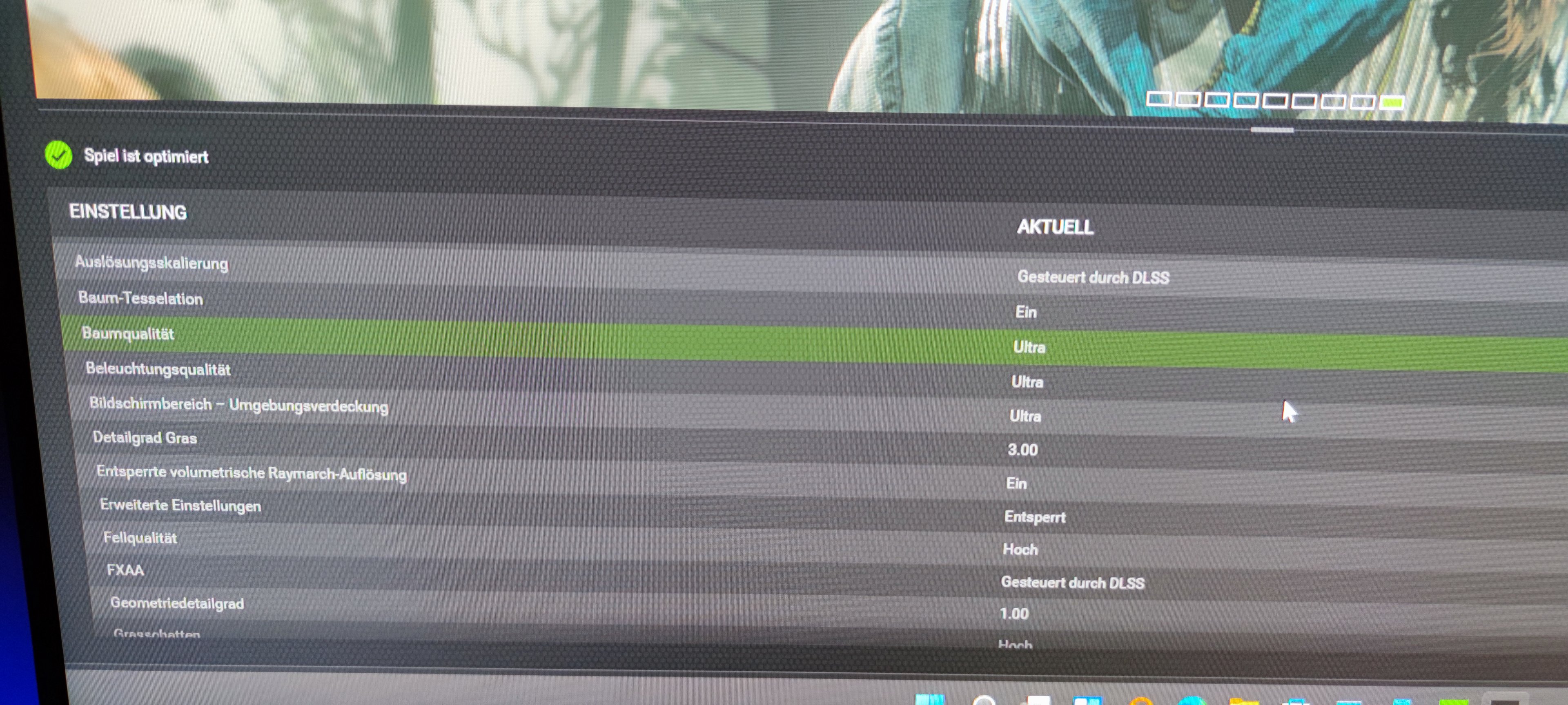

Siehe Screenshots
Bei RDR2 z.B. legt Expirience keine FPS fest, sondern regelt sie Dynamisch im Game in Hinblick auf die eingestellte Hz Zahl des Monitors.
Damit ist garantiert das es immer flüssig läuft, und je nach Eperience Preset, z.B. Qualität, mit der entsprechend besten Qualität.
Das ist aber von Spiel zu Spiel unterschiedlich, es gibt Spiele die sind auf AMD ausgelegt, da kannste z.B. kein GSync oder Adaptive Sync wählen, sondern nur VSync und das ist die AMD Sync Variante, Nvidia kann die zwar weitestgehend nutzen, aber nicht immer korrekt.
Daher ist es umso wichtiger die Spieloptimierung durch Expirience festlegen zu lassen.

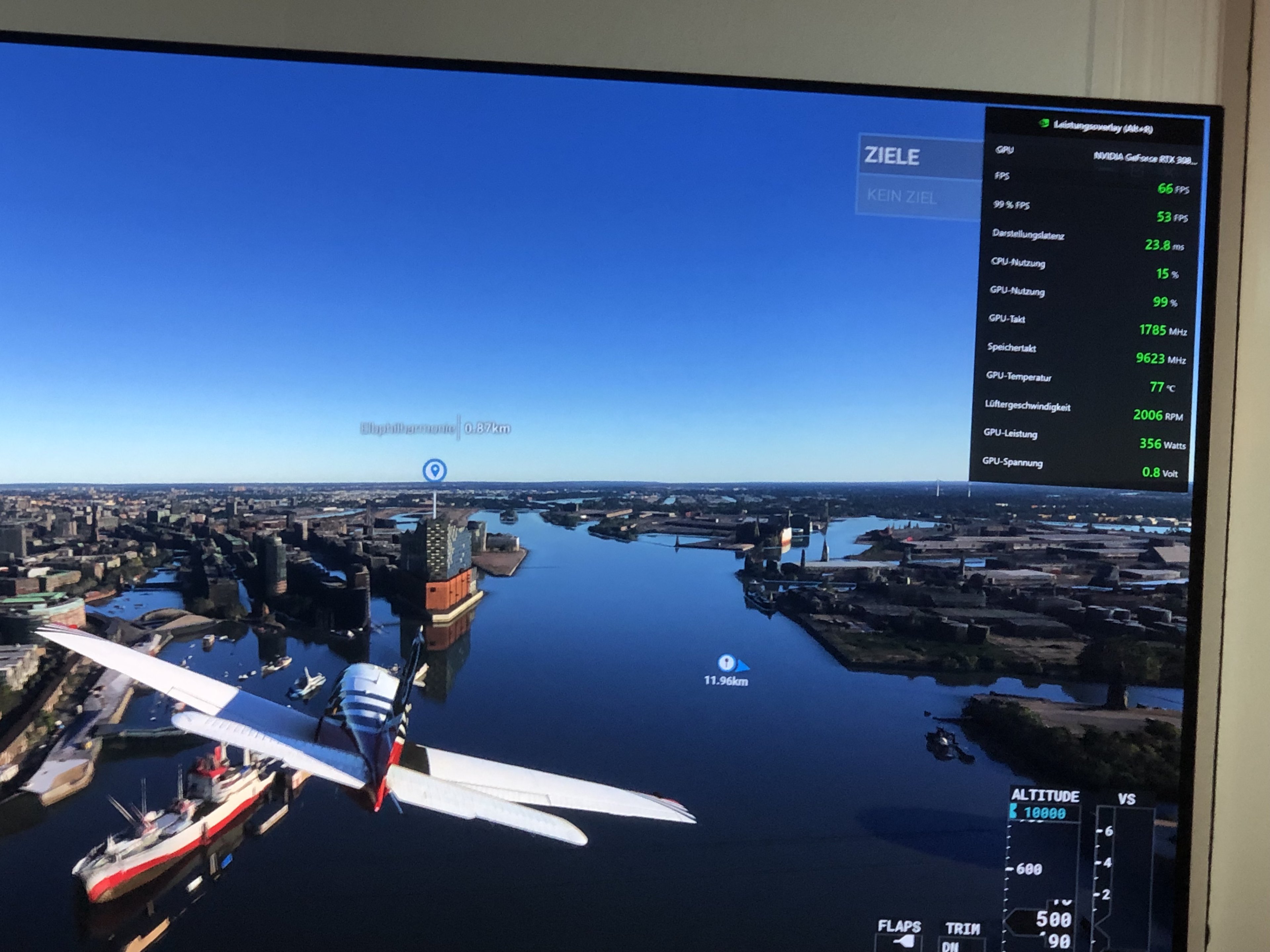

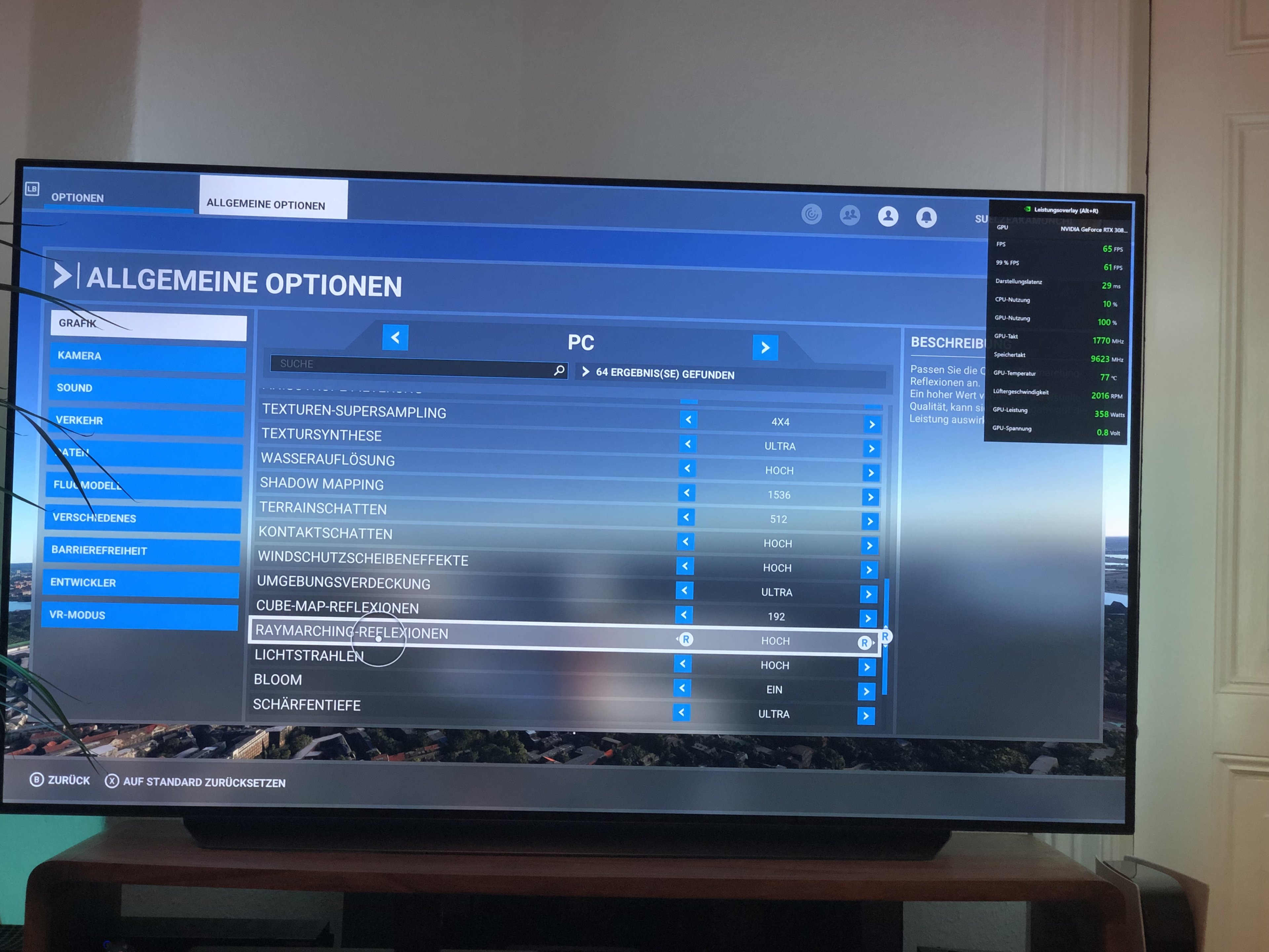

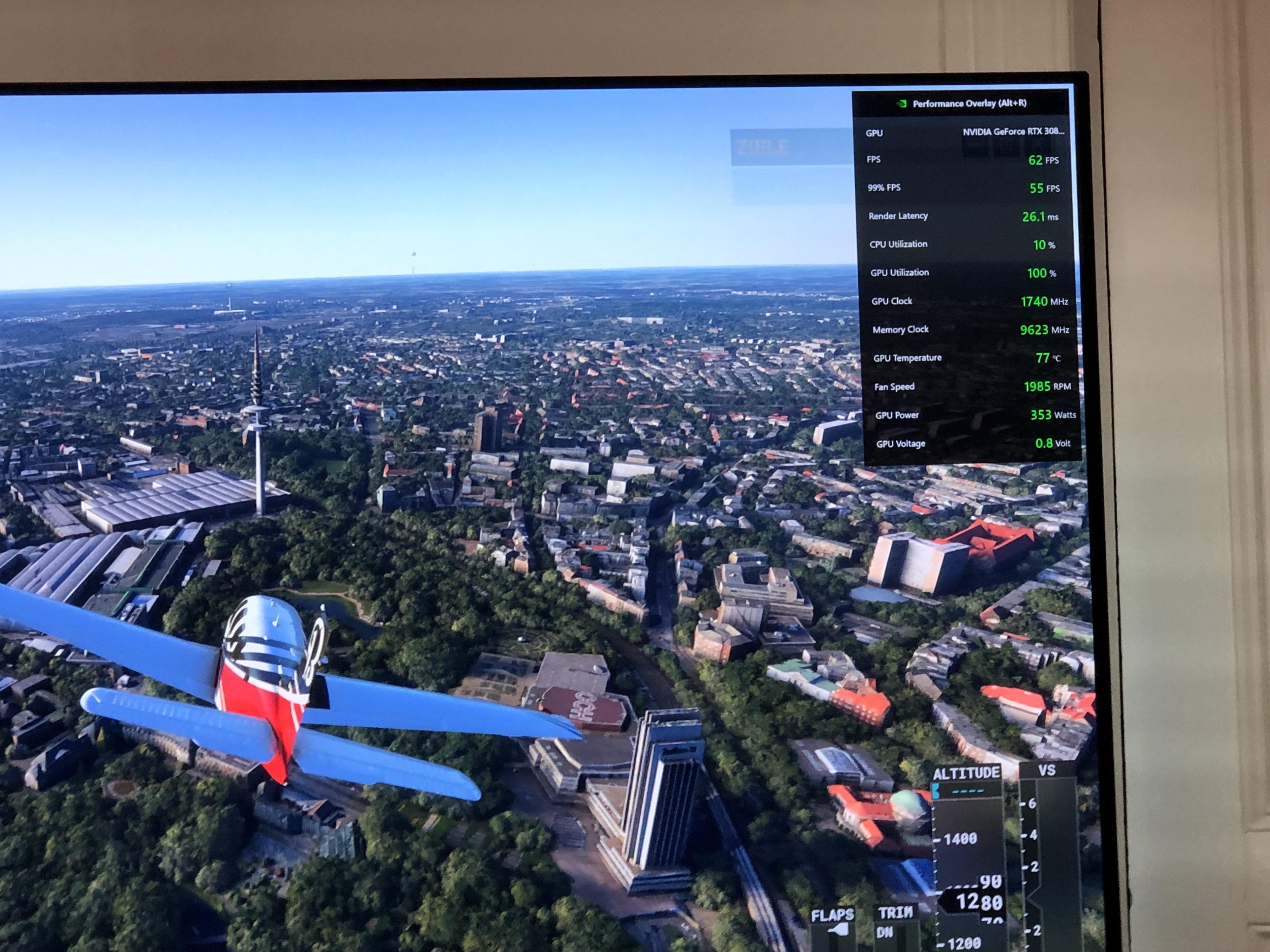

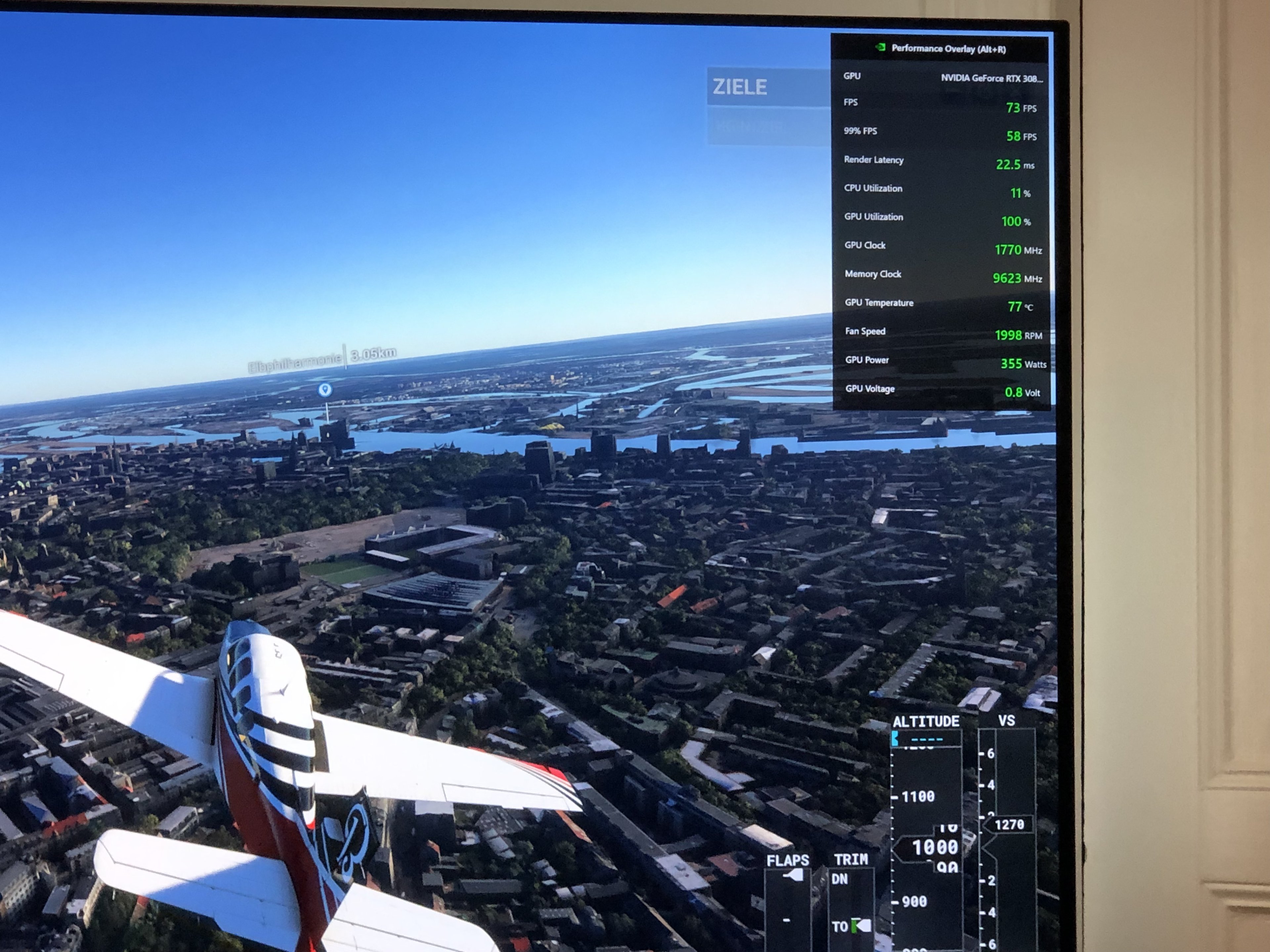

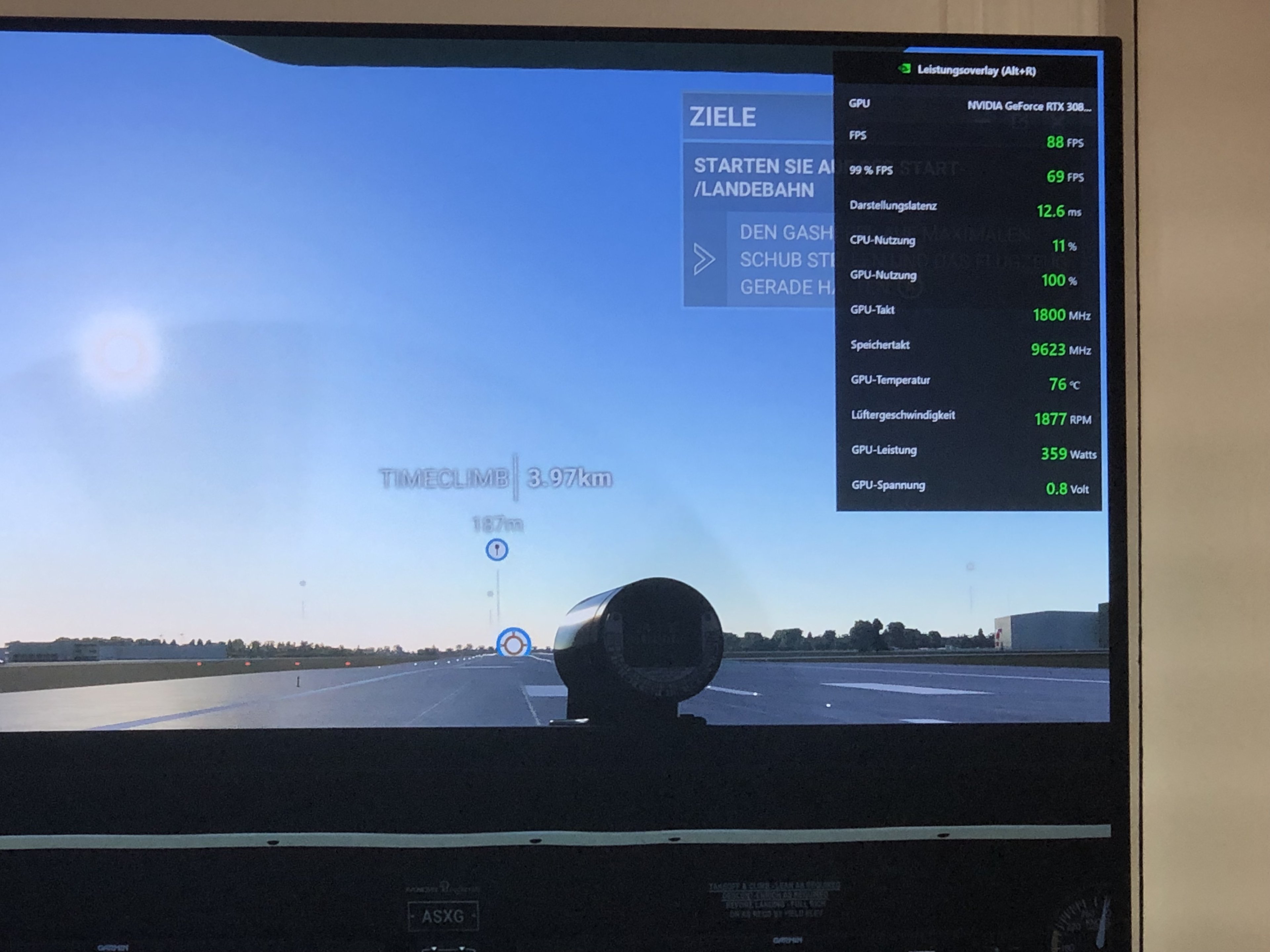

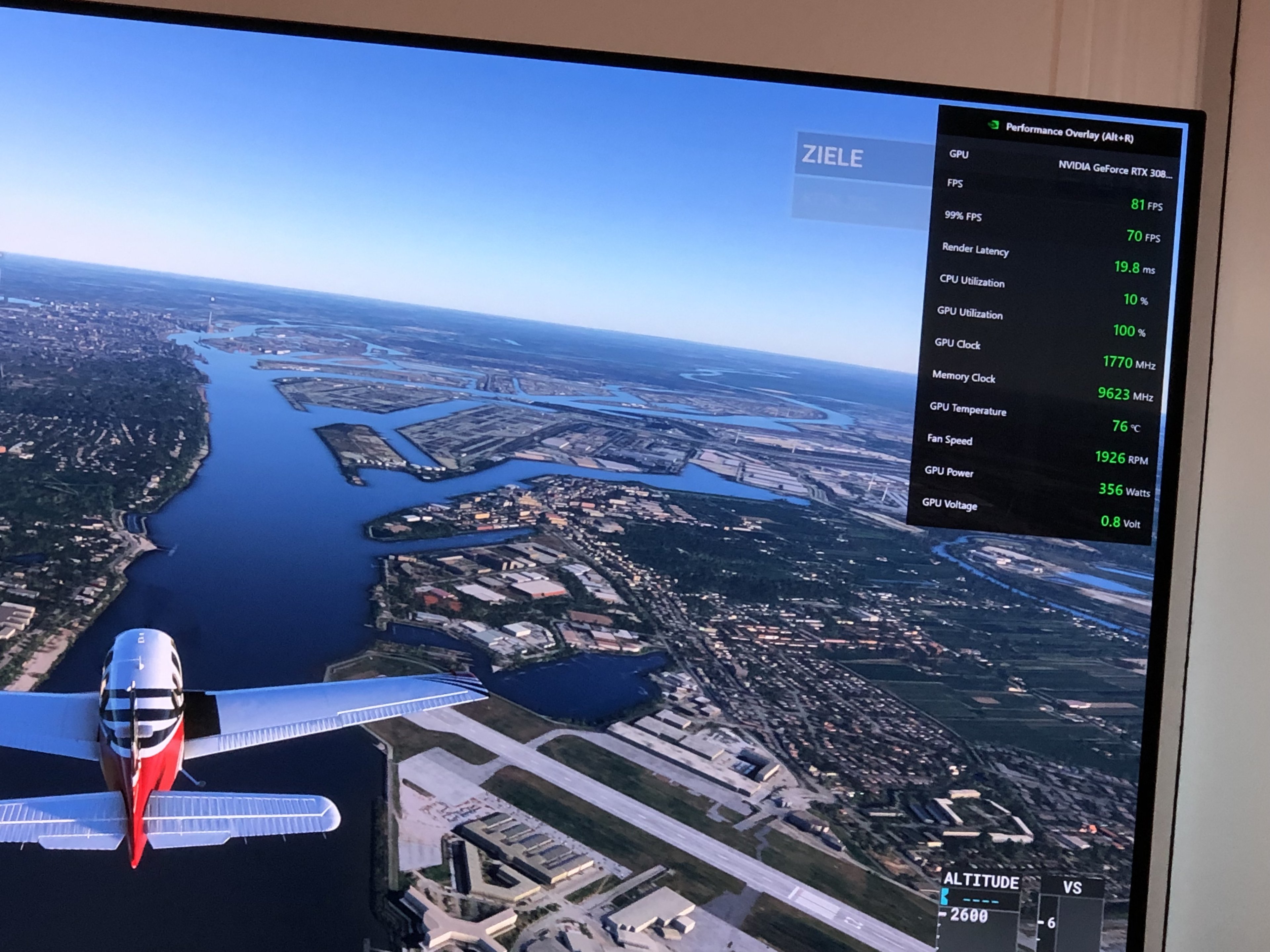

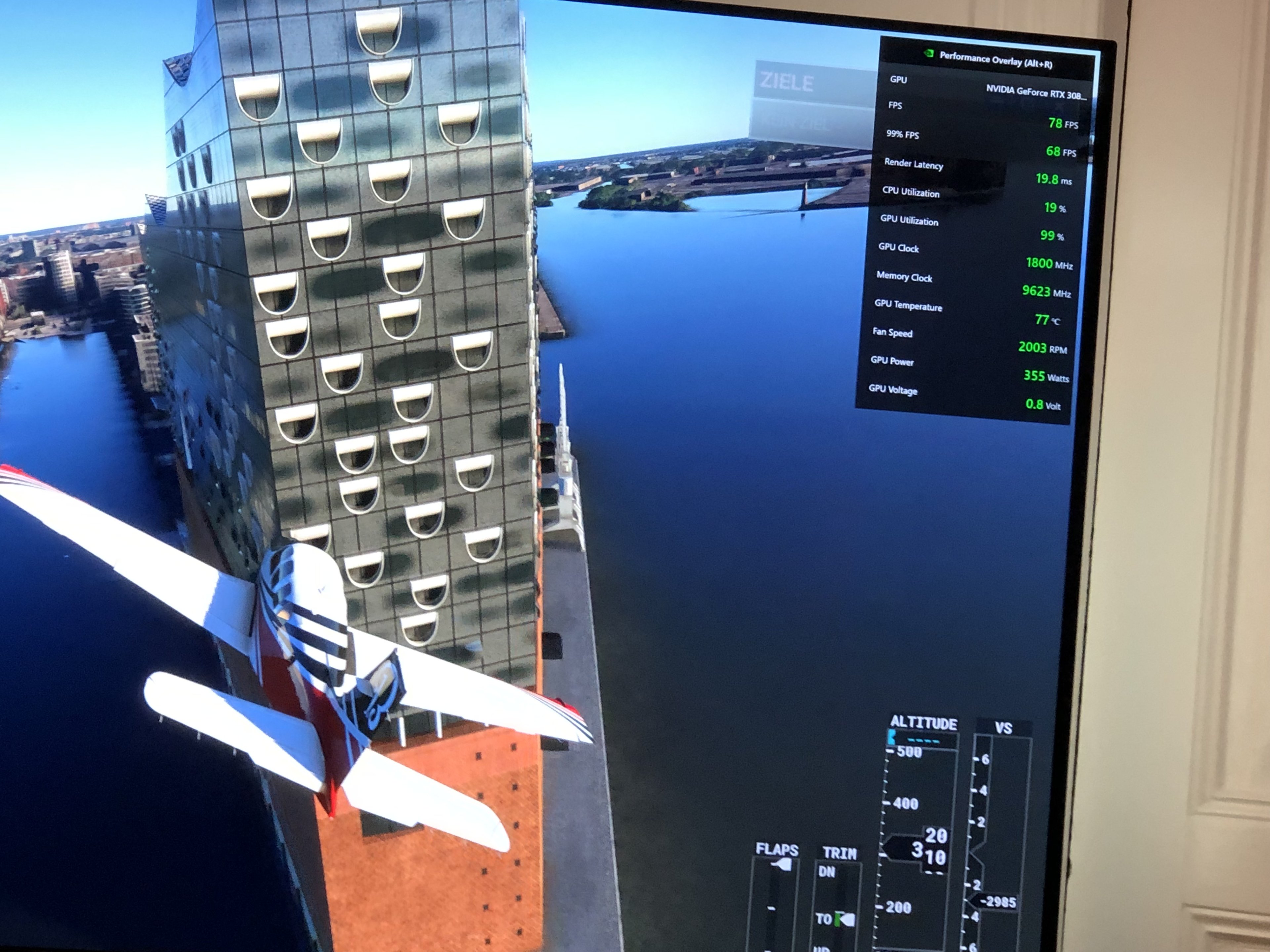

MSFS2020 sein. Den nutzt du ja auch wie ich erlesen konnte.

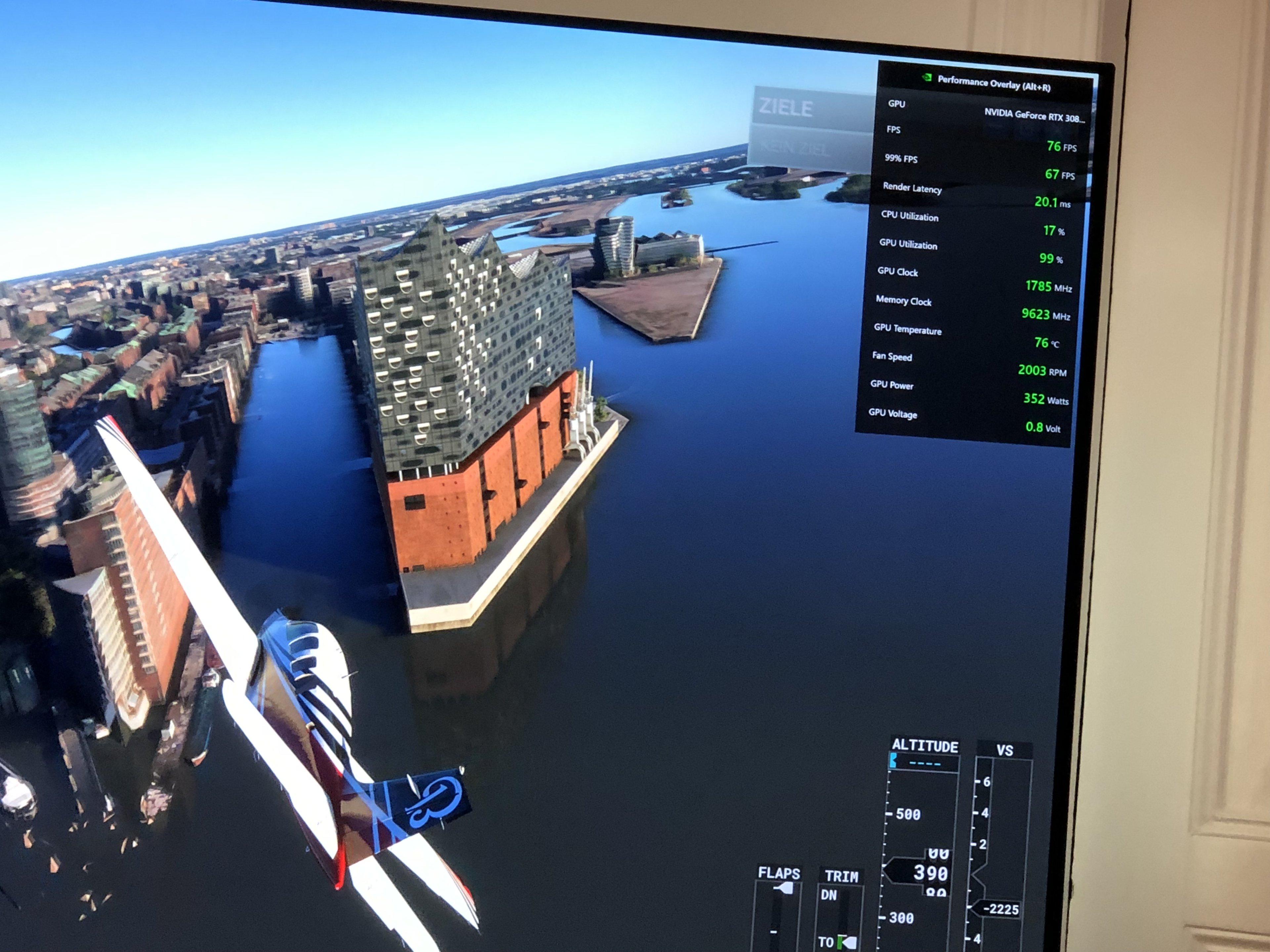

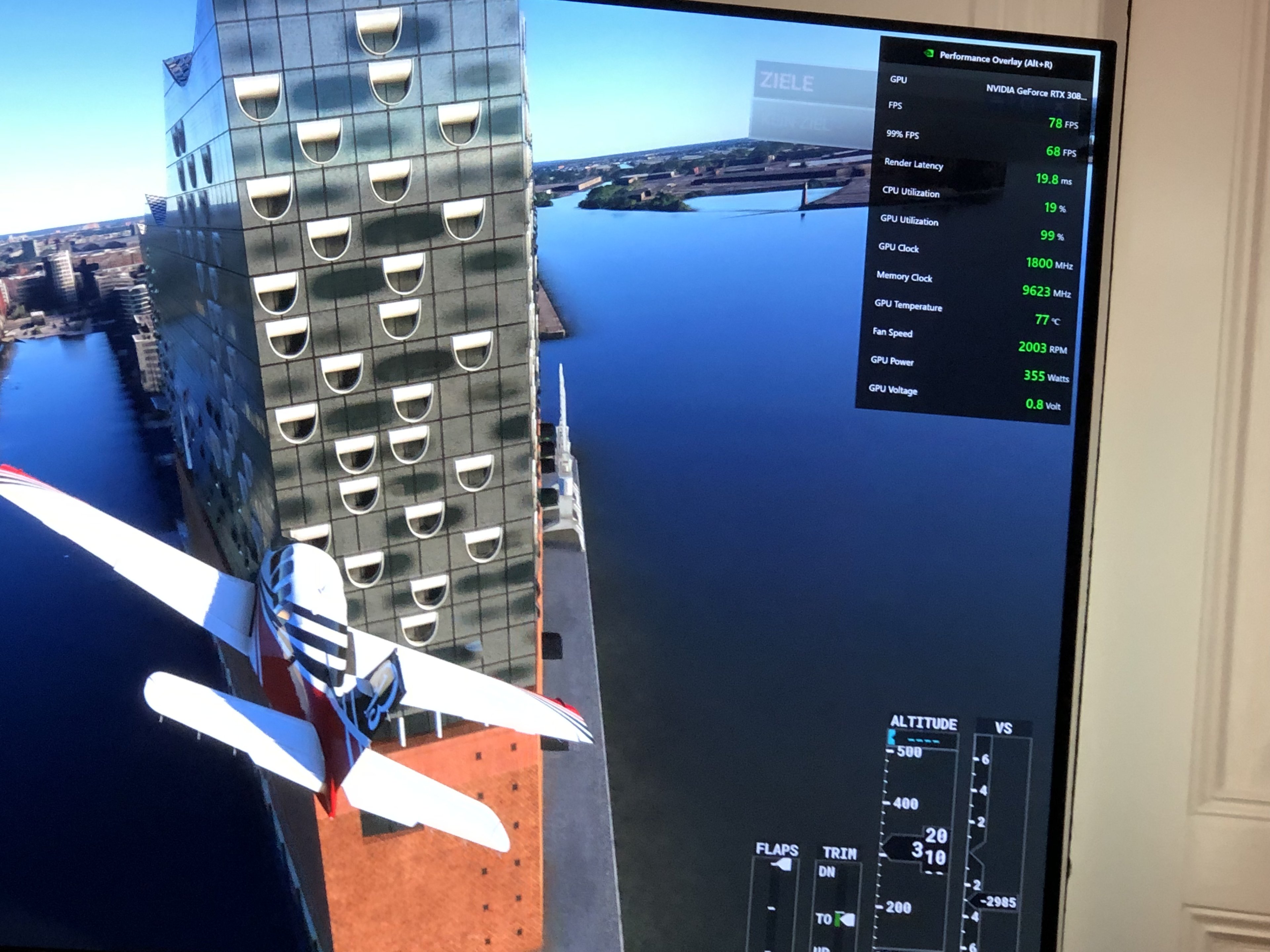

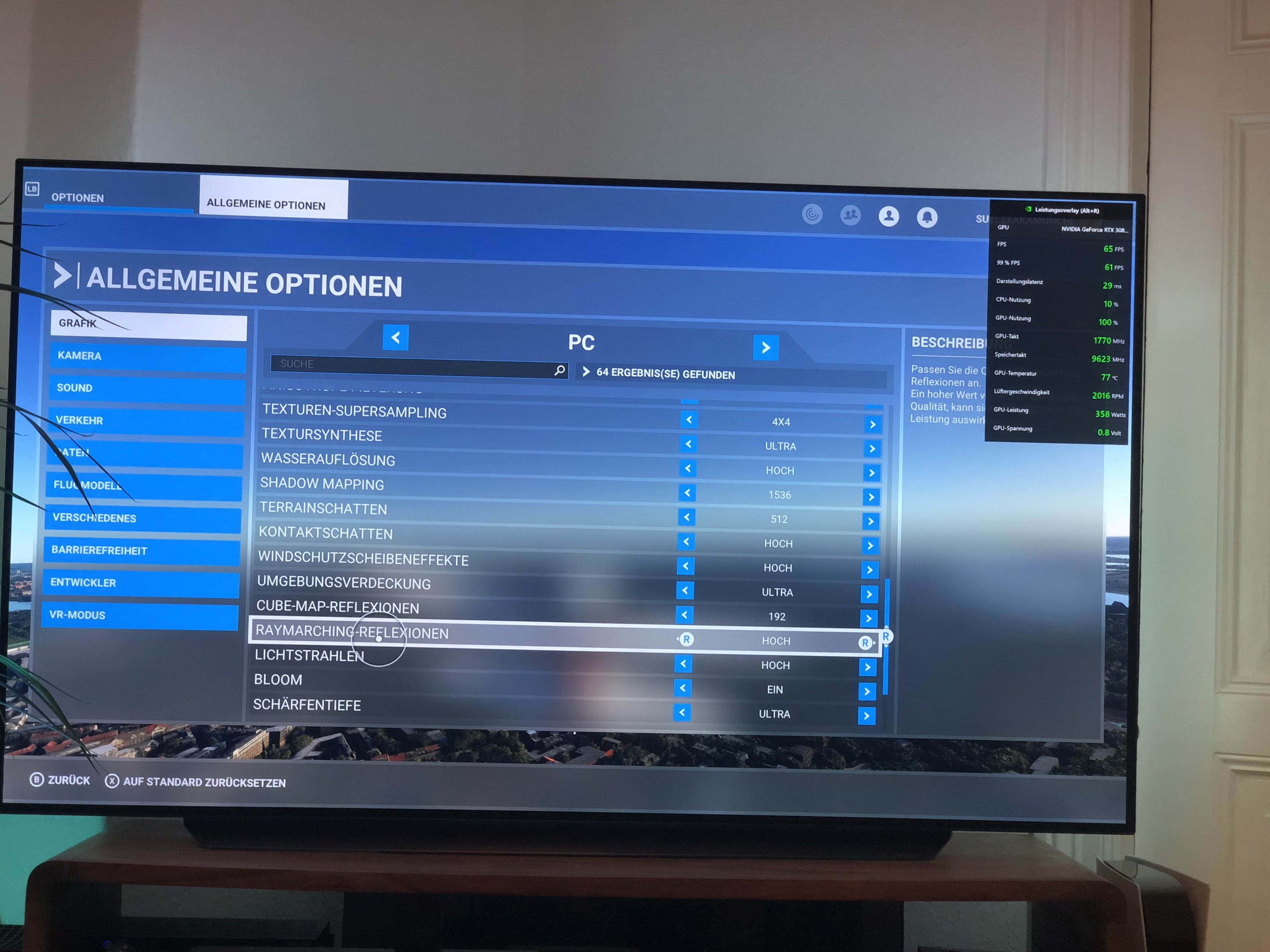

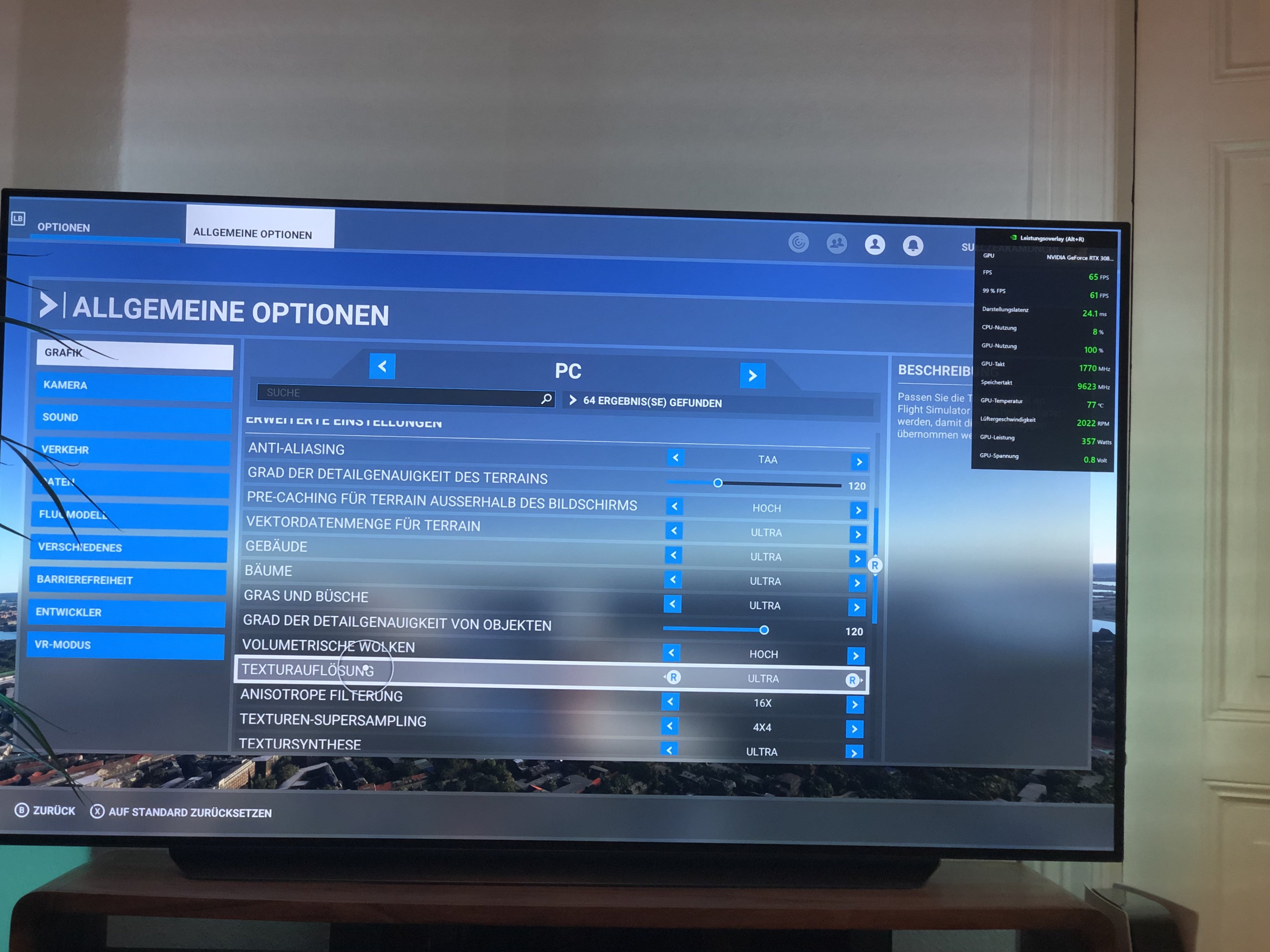

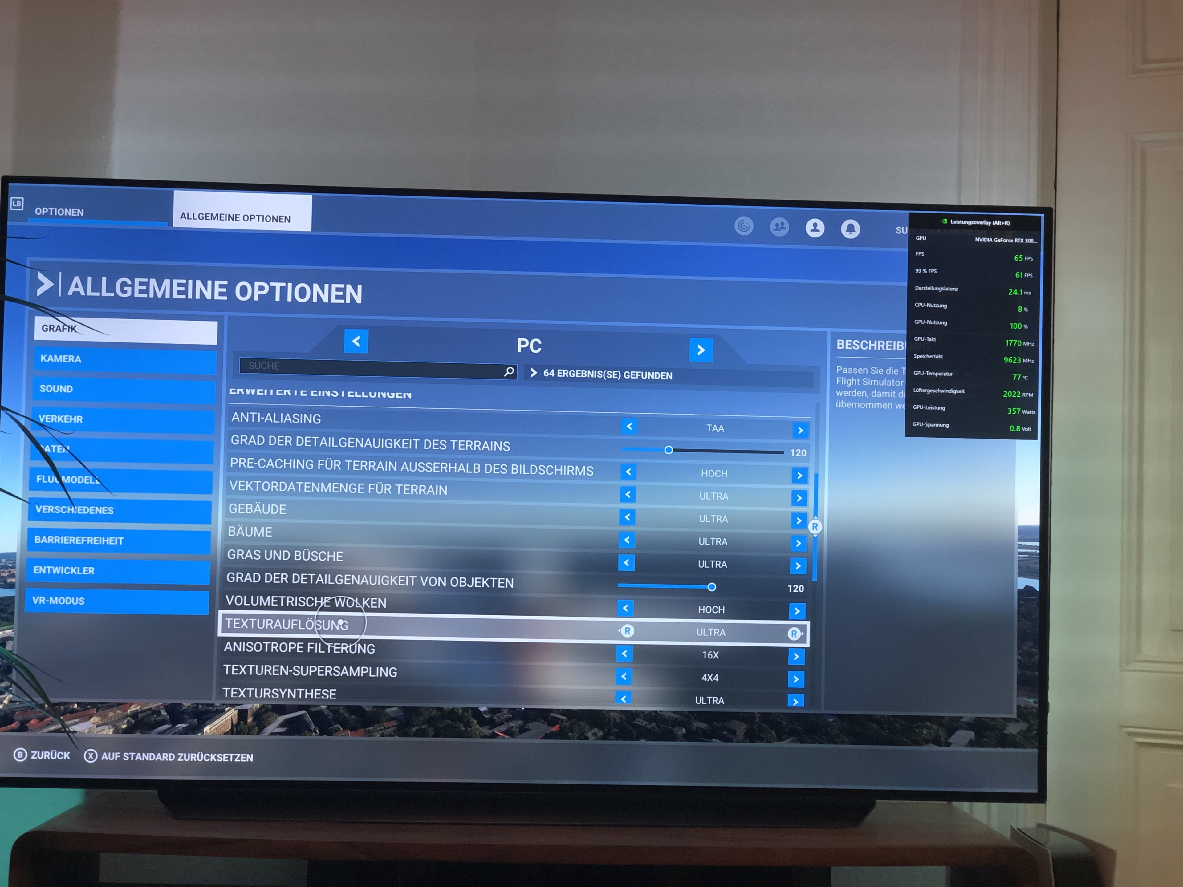

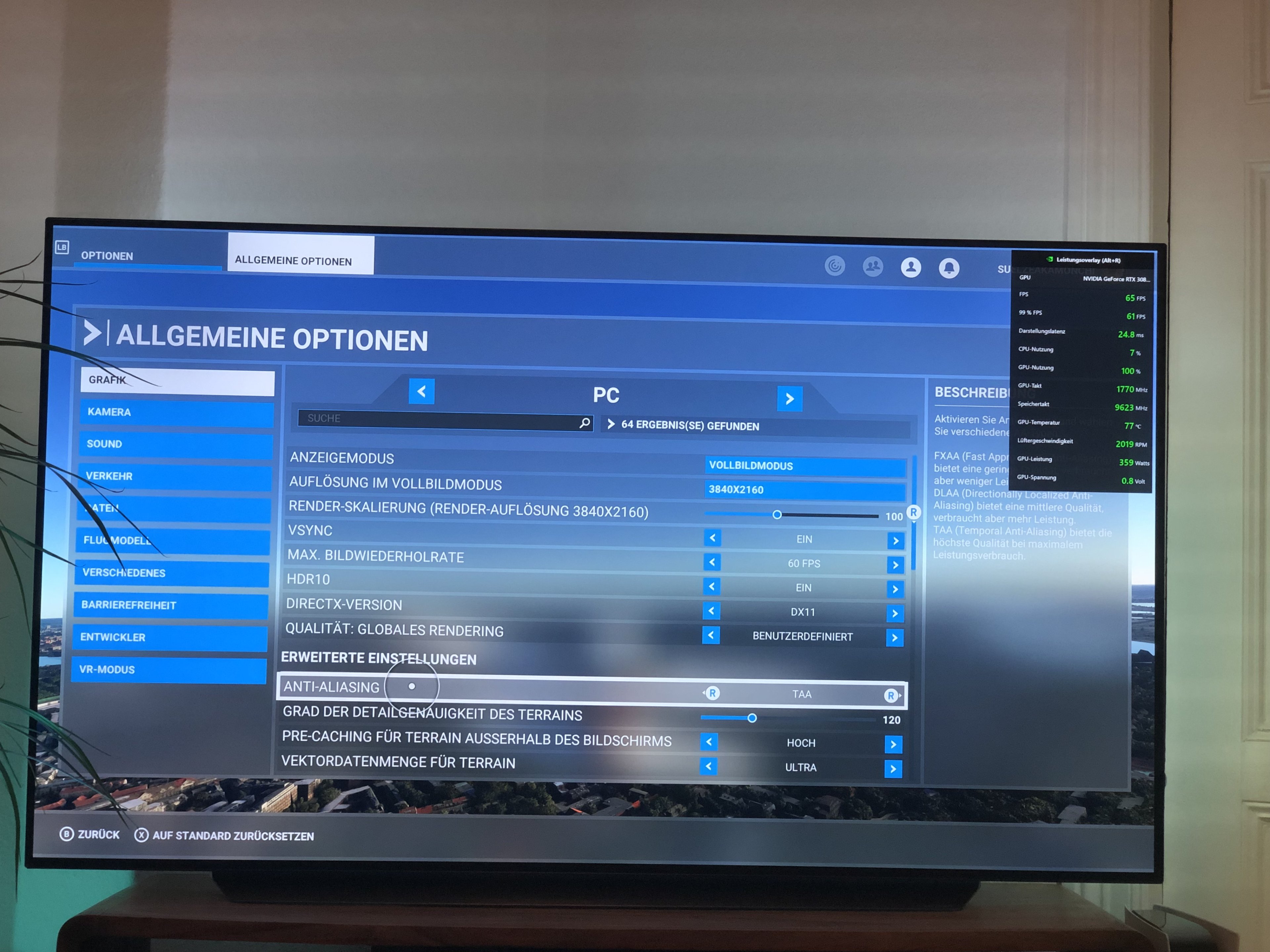

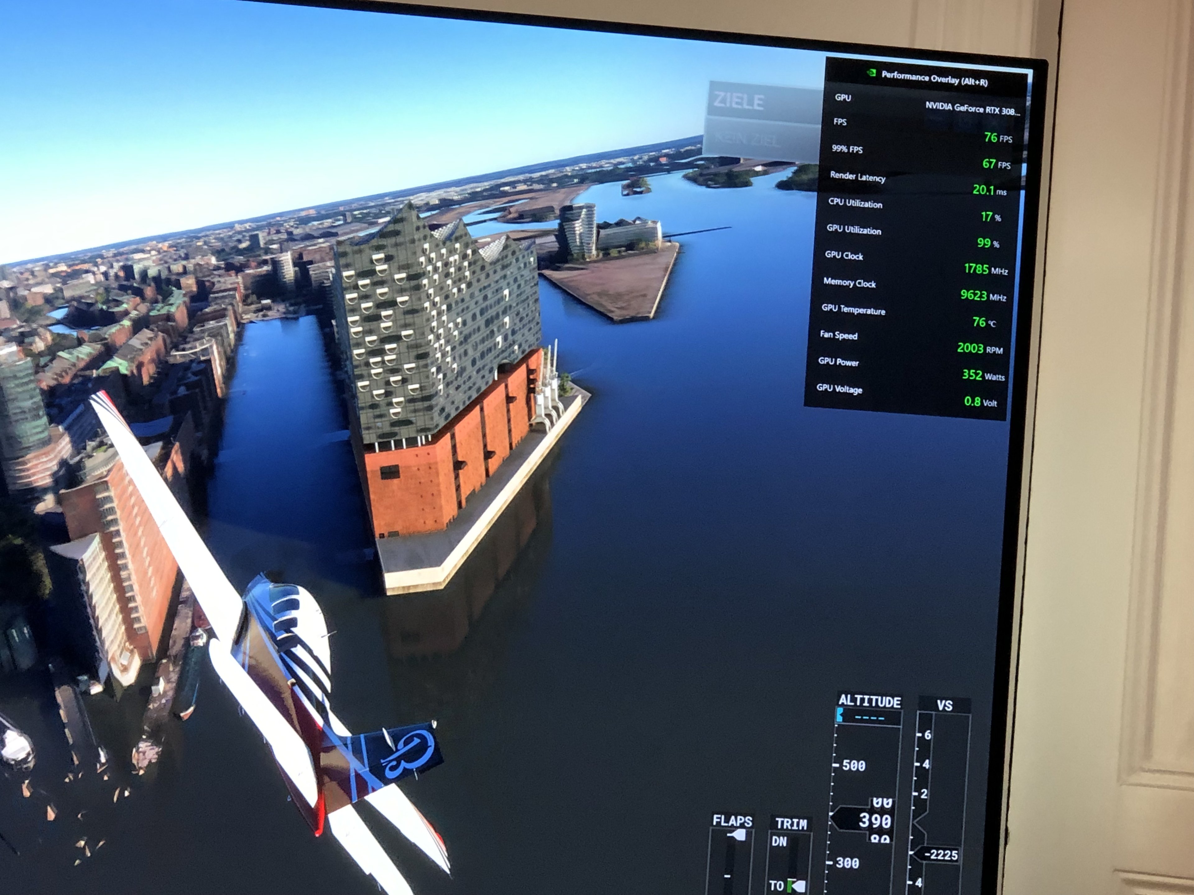

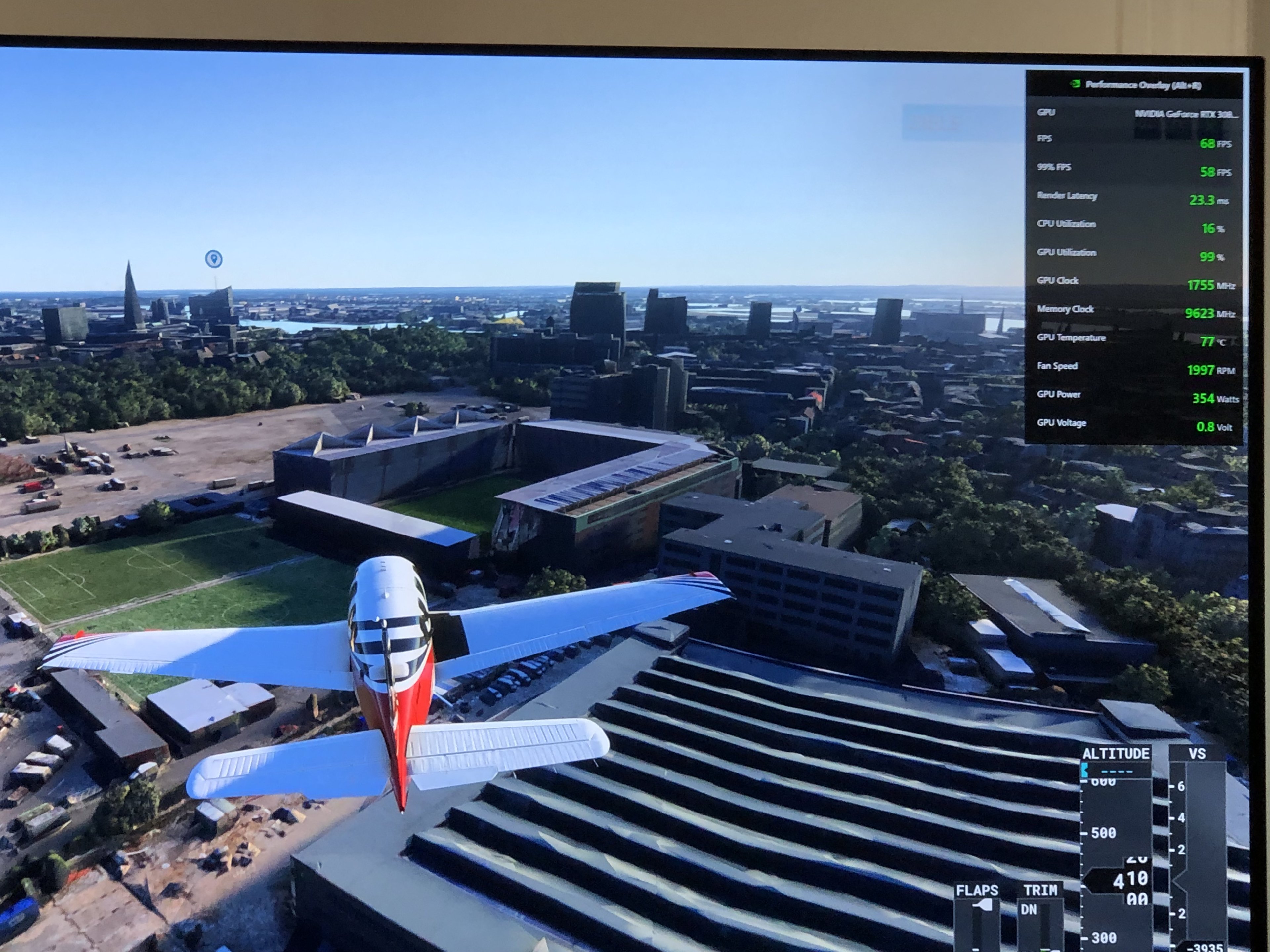

Kannst du das mal bitte etwas ausführen wie da so deine Grafik ist? Und auch die Frames?

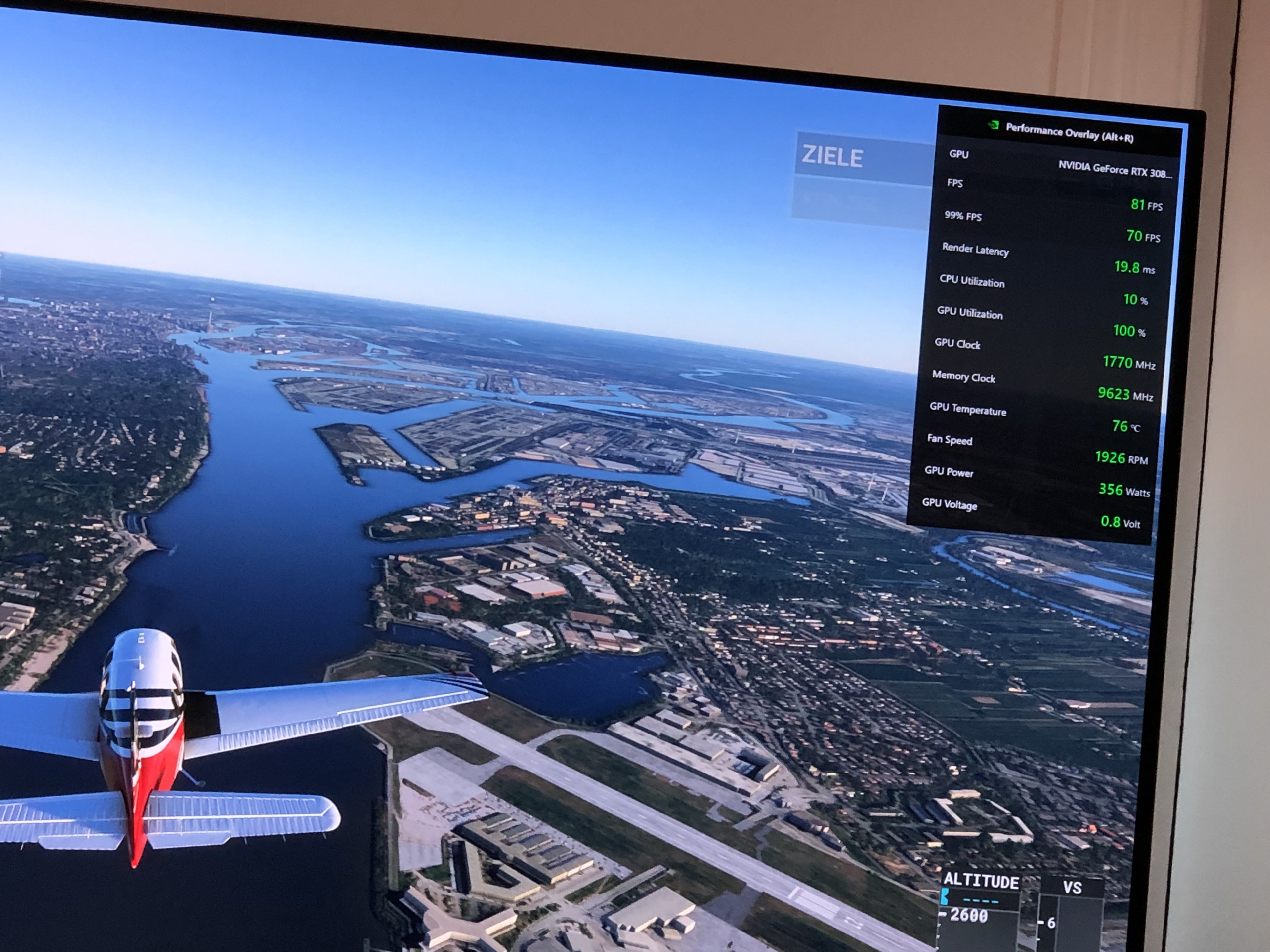

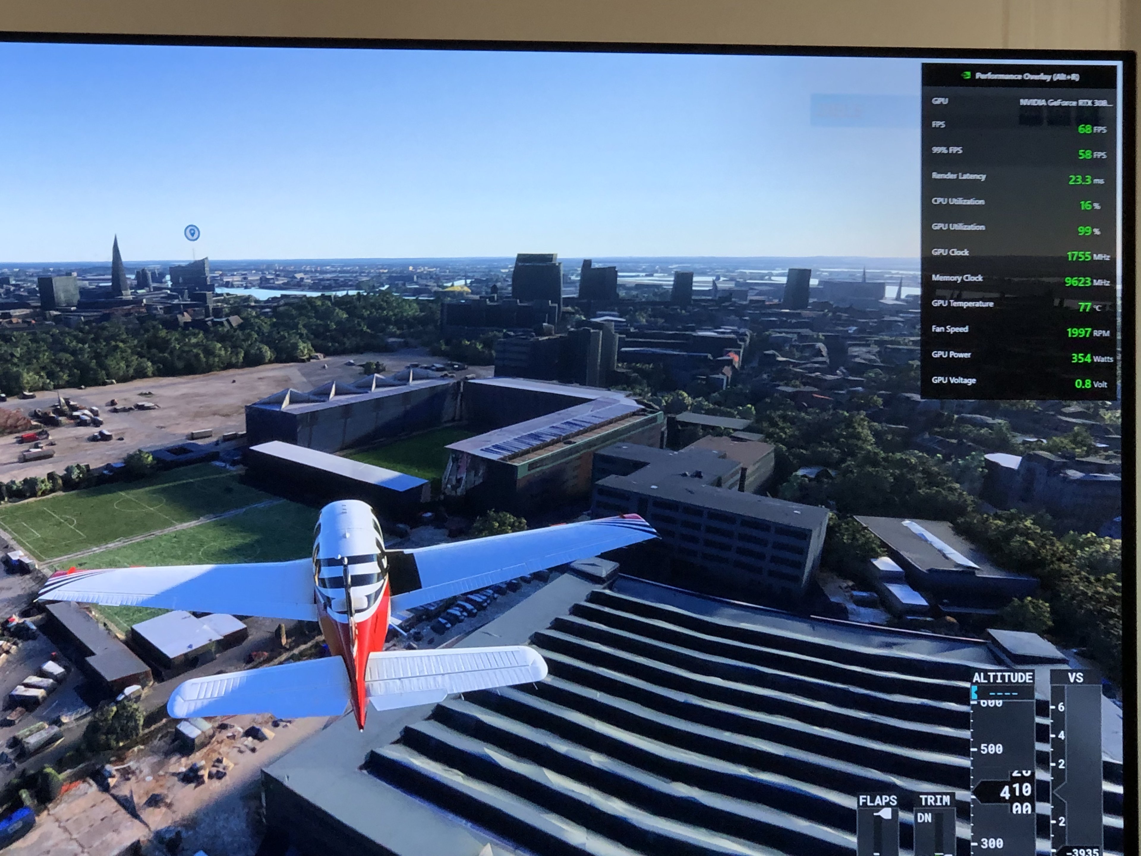

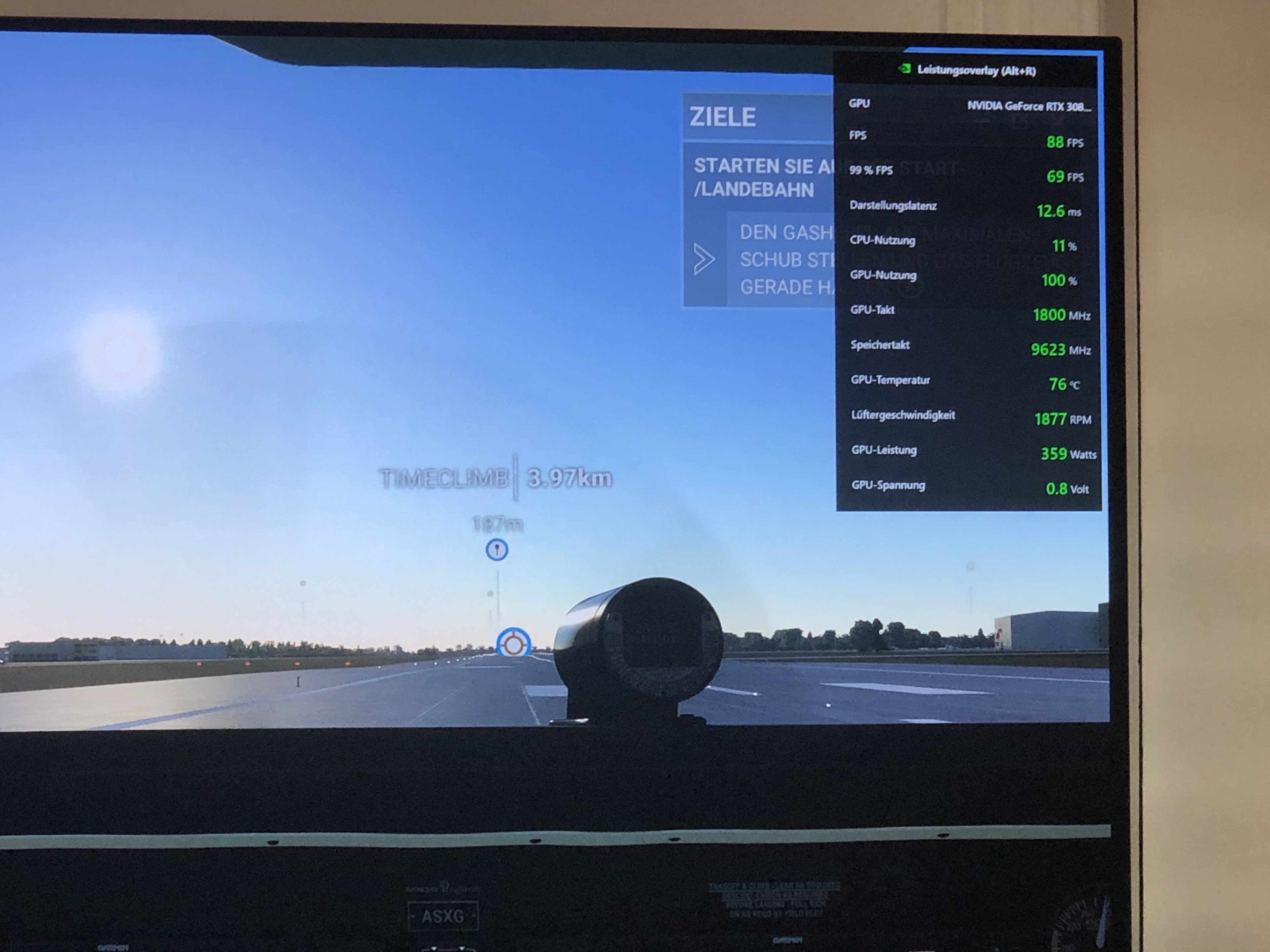

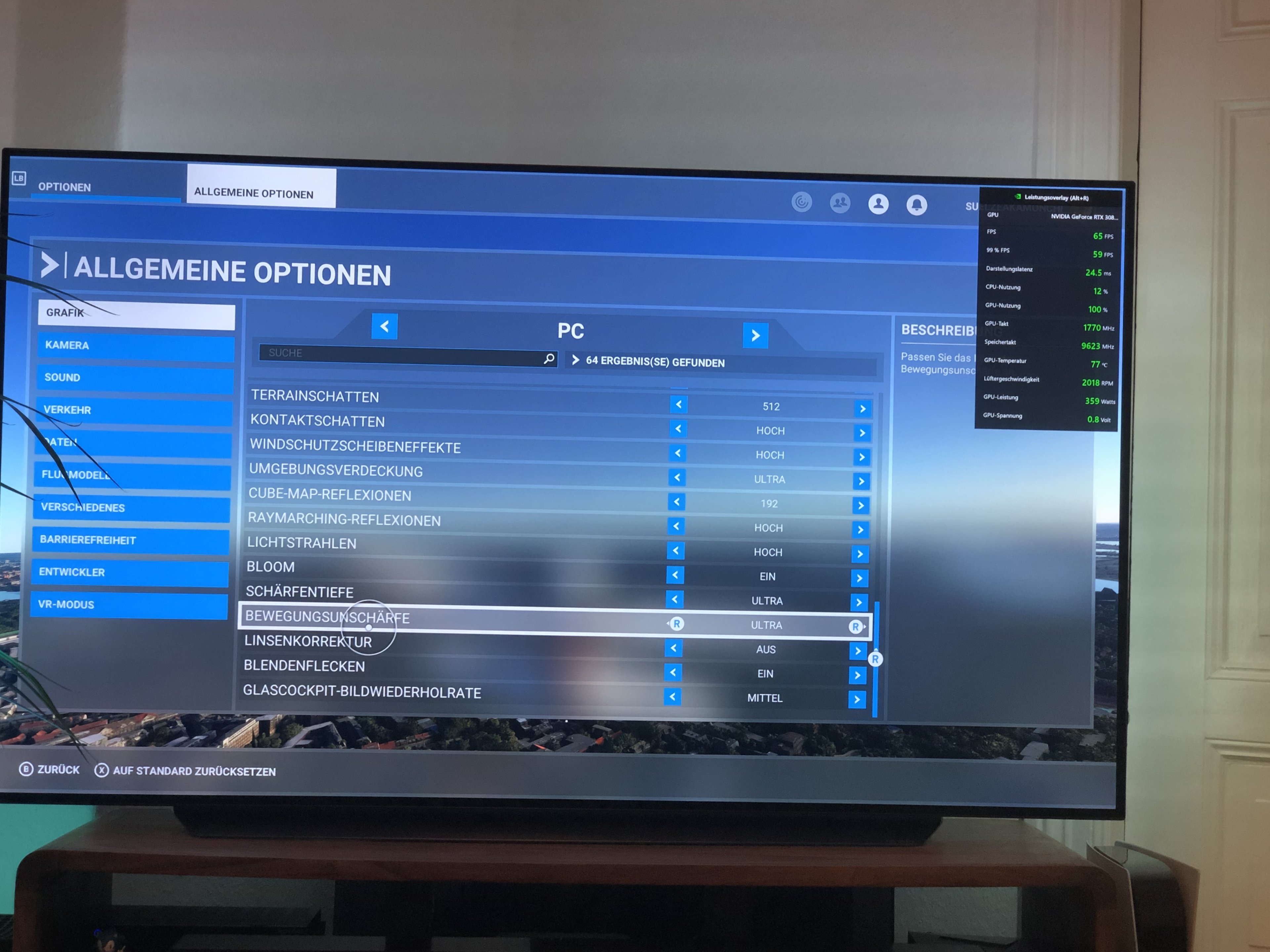

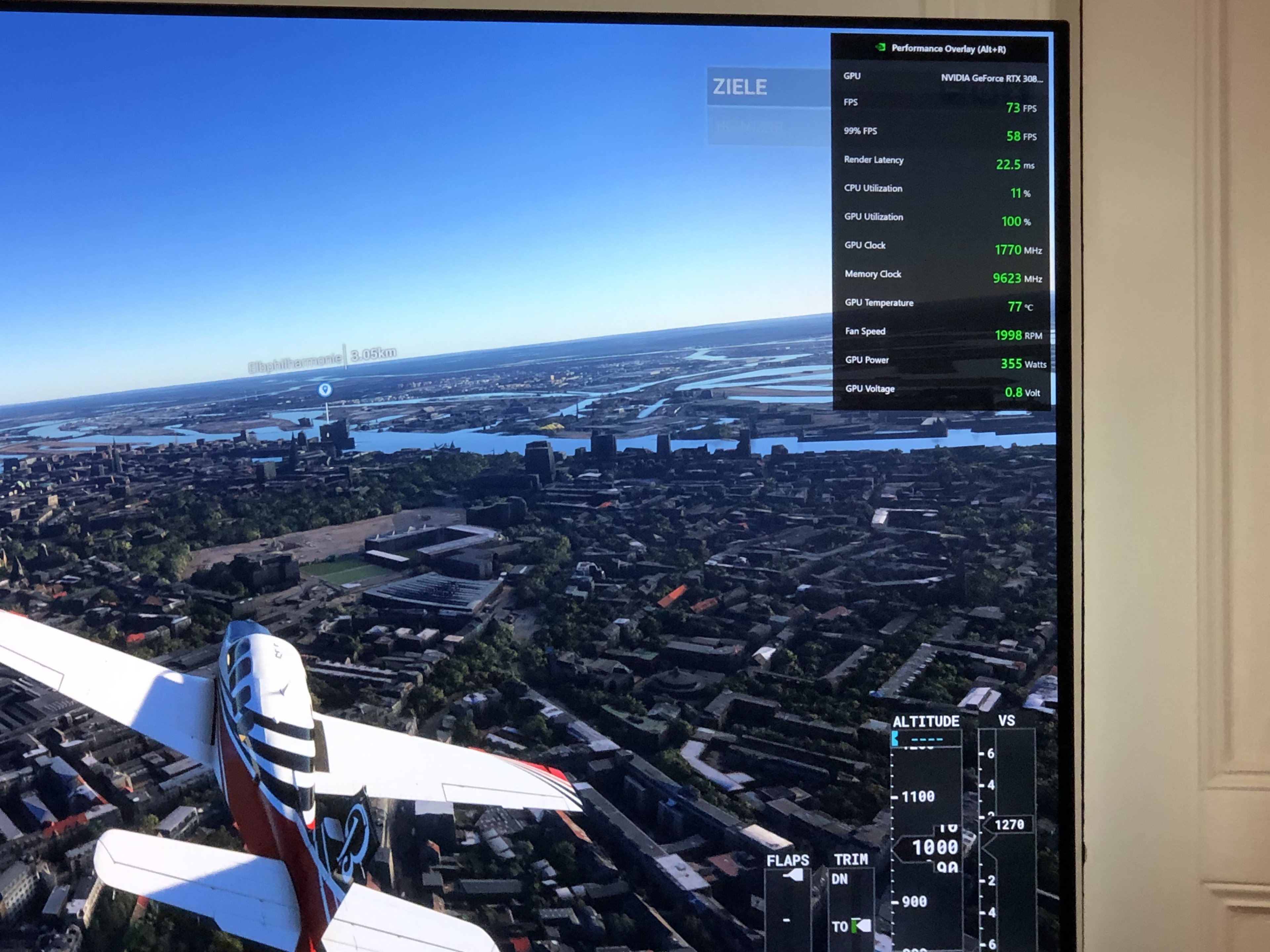

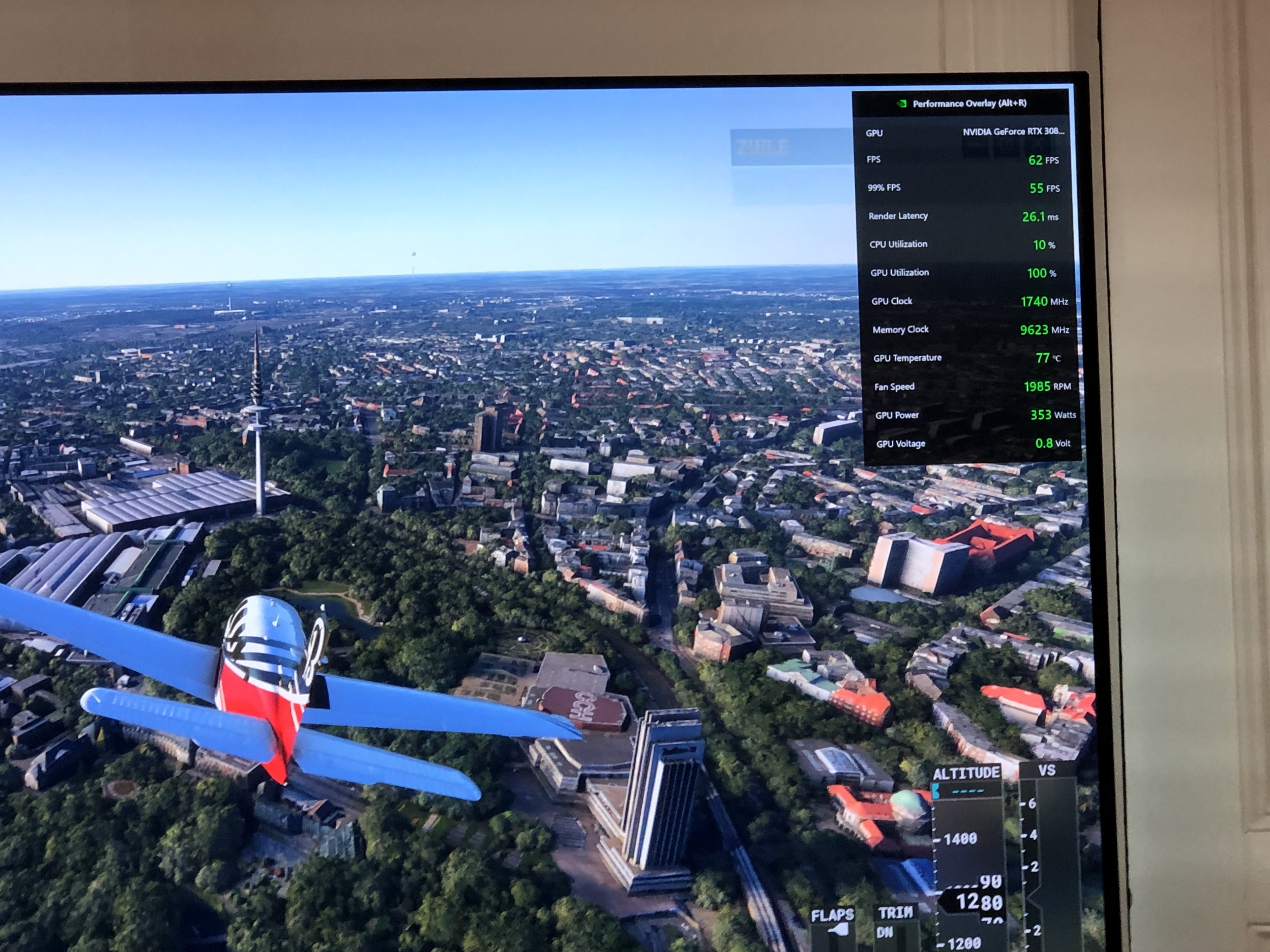

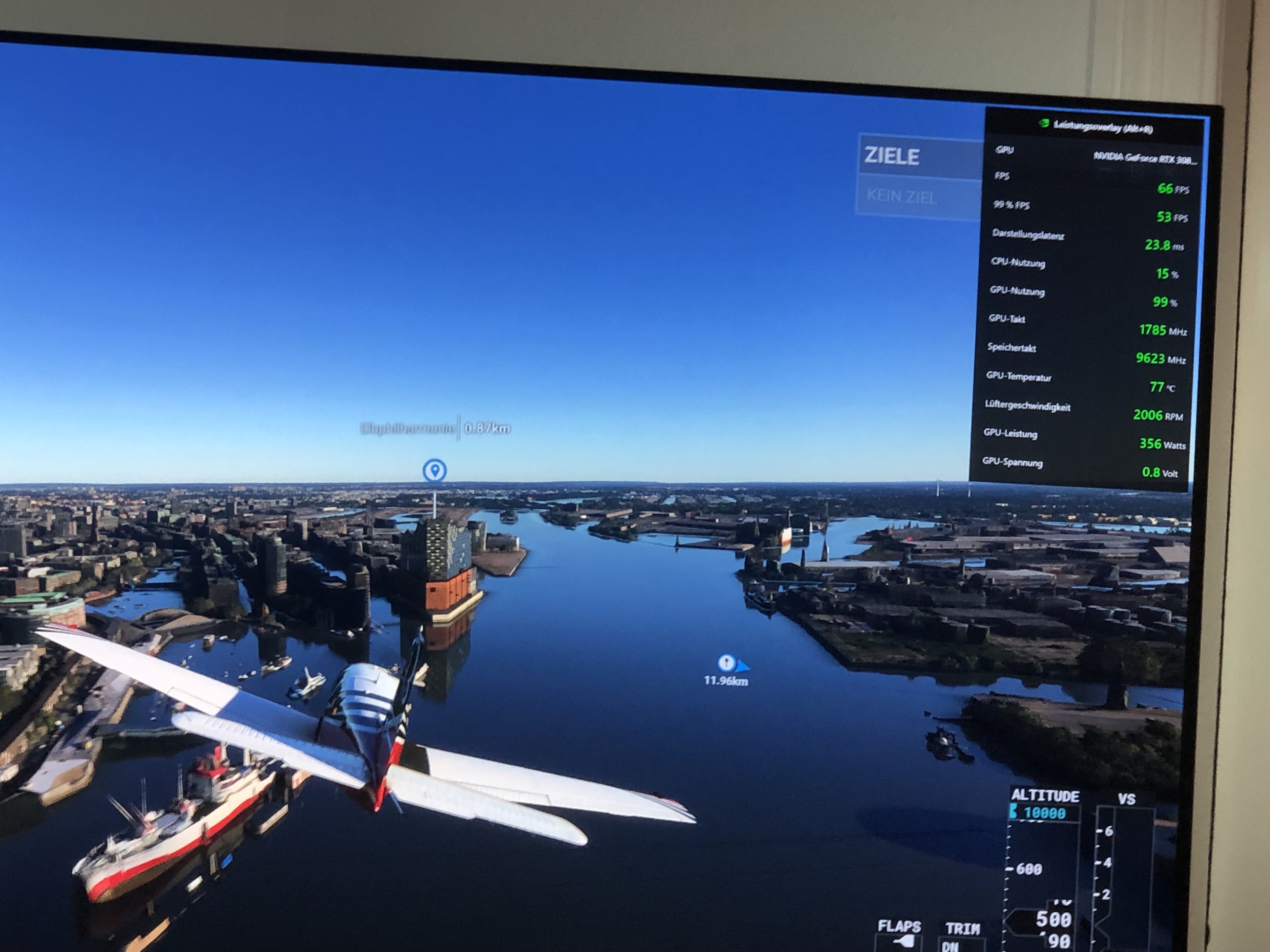

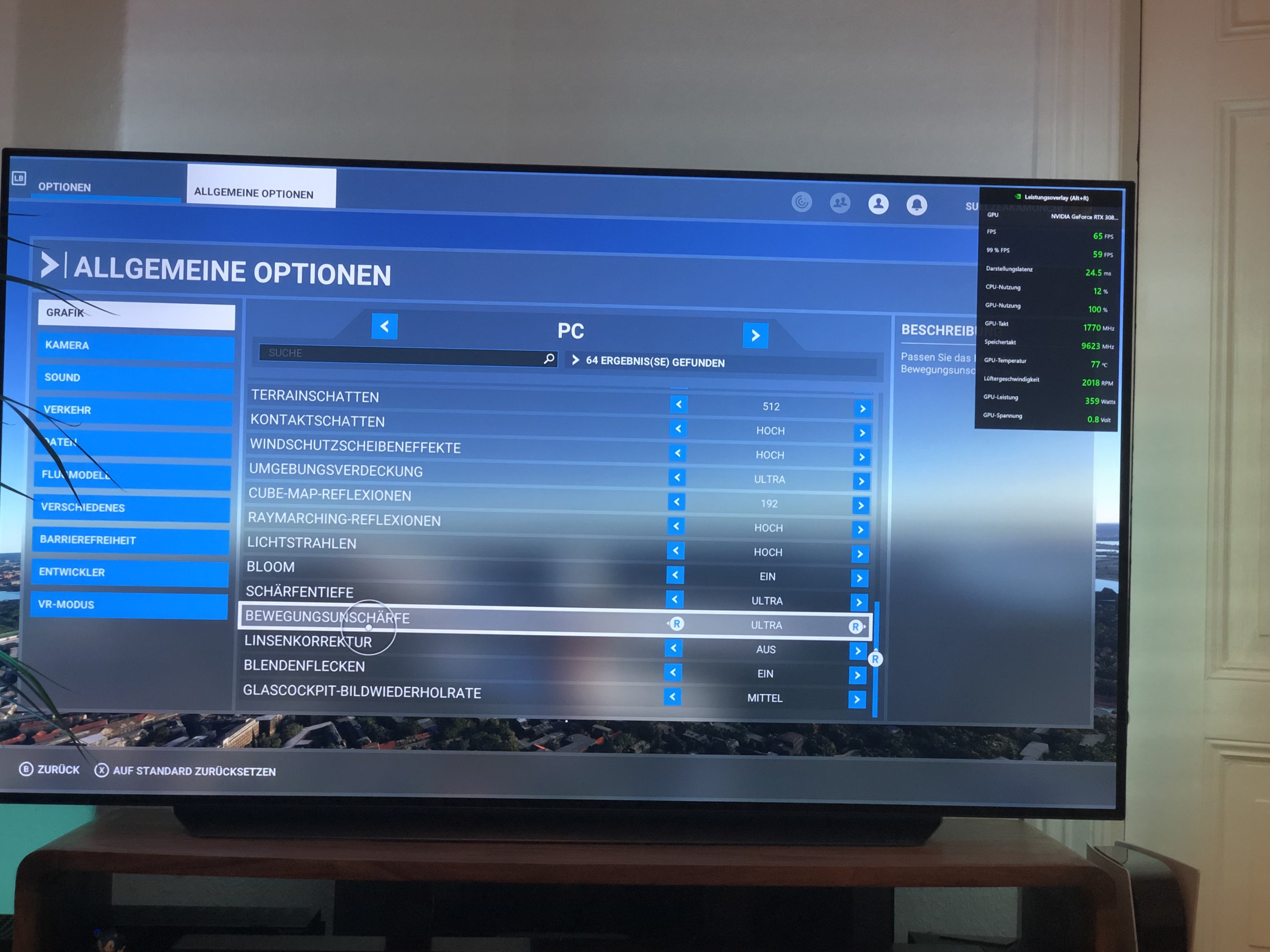

Gerne :-) Also...das Spiel MSFS2020 läuft wie´ne eins und ist echt absolut flüssig. Natürlich hängt alles mit der Einstellung zusammen. Ich spiele zwischen hoch -und ultraeinstellung bei 4K und 60Fps voreingestellt. Dabei habe ich einen 120 Hertz TV, weshalb der PC auch auf 120Hz eingestellt ist mitsamt Gsync. Die Framerate liegt daher auch stets über 60!! Ich habe dir mal meine Einstellungen abfotografiert, mit der Handykamera, ganz professionell ;-) Die Frames schwanken, aber sie gehen nie unter 60 Bilder pro Sekunde!!! Viel Spaß beim Sightseeing Hamburg:cool_alt:
Pics...
Du brauchst teilweise nur ein paar Parameter wieder auf nur hoch statt ultra setzen bzw. Detailgenauigkeit etwas reduzieren und schon steigt die Framerate mit jenseits der 60... Ich sehe die Unterschiede teilweise echt nicht mehr, spiele halt gerne mit den Parametern herum, bringt Spaß...ich nehme an, wenn ich die Auflösung auch nur etwas reduzieren würde, würde es auch steil bergauf gehen... soll heißen, auch mit einer 3070Ti kann ich mir vorstellen, dass da einiges drinne ist:cool_alt:

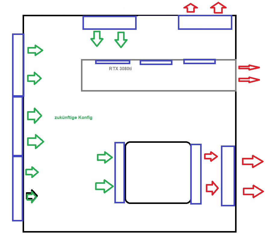

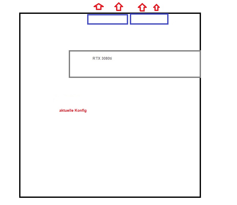

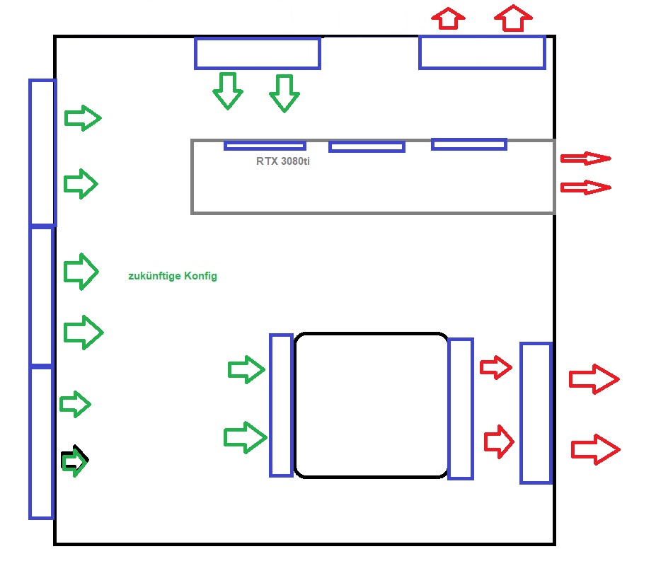

2,5 Stunden Kühler wechseln, bei was? Rolls Royce Wraith!? 30-45 Minuten, sicher kein Stück länger. In 2,5 Stunden Bau ich den kompletten Rechner und richte ihn ein.
Vier Schrauben lösen, Halter wechseln, wlp neu aufsetzen, wieder Montieren dauert mit viel Pech 45 Minuten.

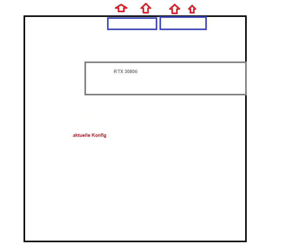

Aber wenn der eh dran ist, dann soll er bei den beiden Lüftern oben den einen ganz nach vorne setzen , so weit wie möglich Richtung Gehäuse Front , so wie er jetzt läuft als Outtake, den anderen soll er 180Grad umdrehen damit der als Intake Frischluft zur Grafikkarte bläst.
Das bringt nochmal 5 Grad bei der Grafik
Ist ne Sache von 5 Minuten , nur die Lüfterschrauben oben lösen, etwas versetzen bzw den zweiten umdrehen und wieder festschrauben .
Der linke Lüfter sollte oben quasi vor der Grafikkarte sitzen, der zweite rechts daneben umgedreht mittig über der Grafik, dann gibt er der GPU noch nen Frischluftstoß
Momentan ziehen beide ja Warmluft oben raus, aber eben auch Frischluft von den Grafiklüftern weg, besser ist es wenn der eine weiter vorne vor der Grafikkarte weiter Warmluft rauspumpt, der zweite aber umgedreht arbeitet und den Grafiklüftern von Oben direkt Frischluft zuführt
Also den einen nach links mit dem " Gesicht" nach unten wie bisher, den zweiten Mittig über die Grafik mit dem " Gesicht" nach oben
2,5 Stunden, sag ich dir, zumindest habe ich´s so verstanden :-D Wir werden sehen, ob da nicht doch noch der Rolls Royce rauskommt:D Danke für den Tipp mit den Lüftern. :hammer_alt:Ich schreib´s den Laden am besten so auf, wie du es beschrieben hast, sonst komme ich bzw. er noch durcheinander. Grafikkarte ist meist immer bei Last im Bereich der 76/77 Grad, auch beim Overclock-Stresstest. Eigentlich müsste ich den Lüftertausch sogar selber können, aber wenn er schon herumwerkelt, lasse ich ihn das gleich machen...sicher gegen Aufpreis...Kosten über Kosten...:freak: PS Ich würde mich ja am liebsten jetzt heranwagen, aber gerade ist das Wohnzimmer wieder hergerichtet...die ganzen Kabel...Fernsehbank...Gummimatte holen....ach, ich möchte doch einfach nur das System komplett haben...:schaf:
Ja, die Temperatur ist ok mit Mitte 70 Grad, geht aber besser, denn je niedriger desto besser, gerade auch hinsichtlich des möglichen Taktes und der Lautstärke.
in dem Fall ist es ja durch einfaches drehen eines Lüfters und Versatz optimierbar, dadurch bekommt das Biest dann noch besser Frischluft
die werden den Stundensatz berechnen, alles in allem durfte das deutlich weniger als eine Stunde dauern.
Oder eine Pauschale, wie die Meisten, zwischen 29 und 39€ für Kühlermontage

Mega vielen Dank für die Skizzen, super!:hammer_alt: Diese werde ich der Werkstatt beifügen! Mit dem Preis hast du Recht, knapp 40 Euro werden fällig. Heute sollen der Ninja und die Noiseblocker ankommen, morgen der Rest. Wenn´s klappt, geht´s Freitag los. Ein paar Tage Anlaufzeit braucht die Werkstatt wohl auch noch...viel zu tun...
