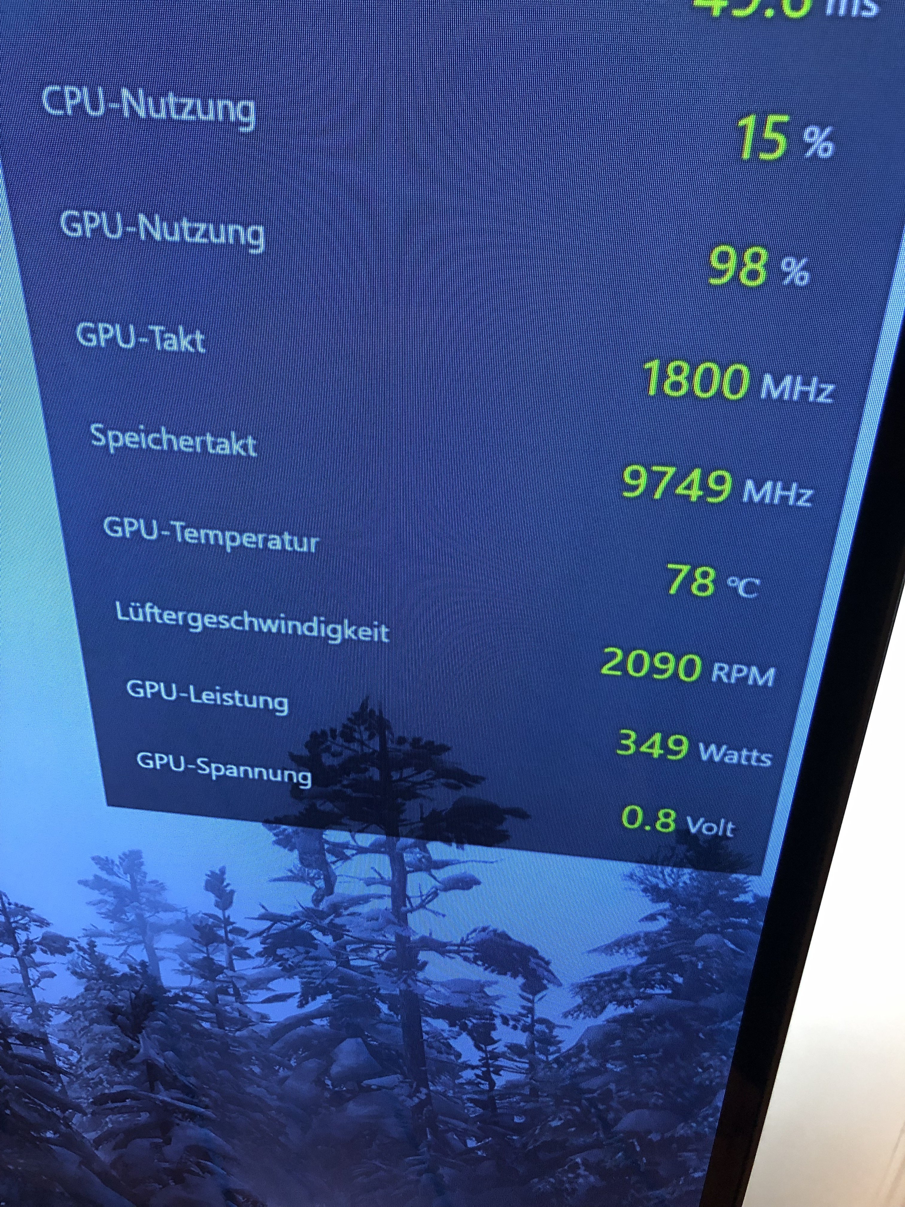

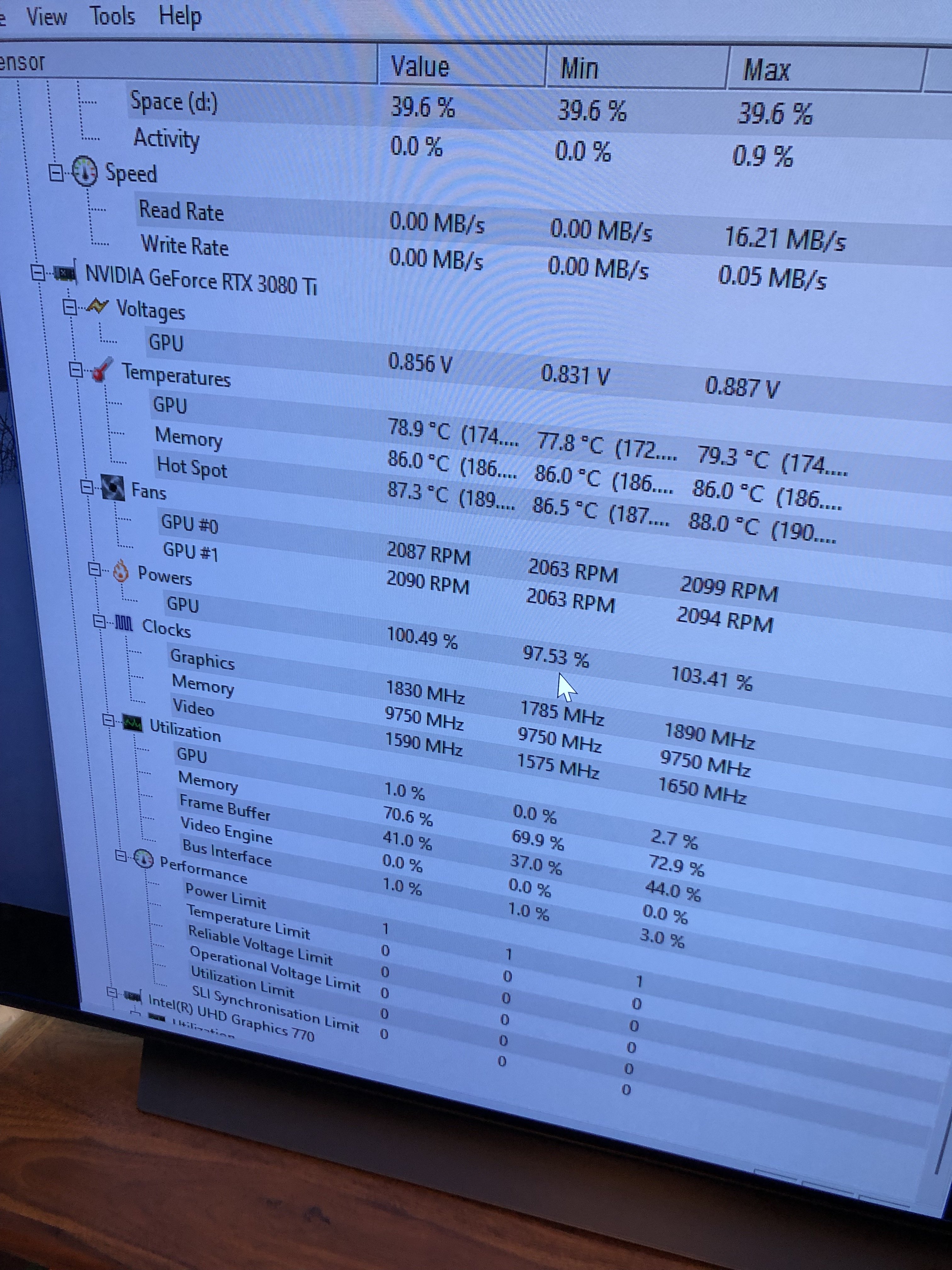

Eine GPU darf durchaus bei hoher Last Hotspots von 80 Grad haben, das ist völlig ok, denn GPUs werden generell viel wärmer als CPUs, können auch viel mehr ab, bei den meisten CPUs sind 100Grad die Grenze, bei GPUs können das durchaus 130 Grad sein.

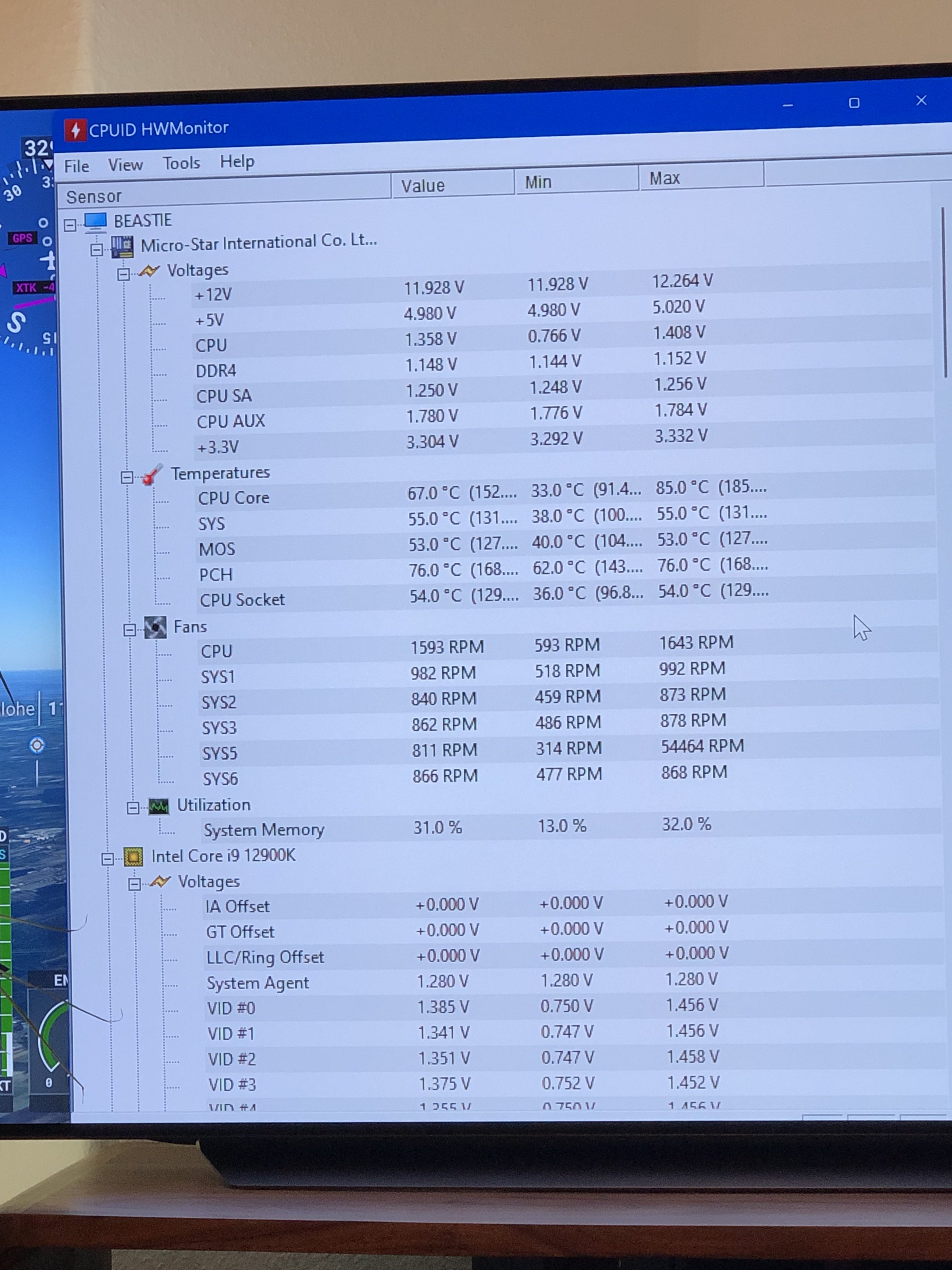

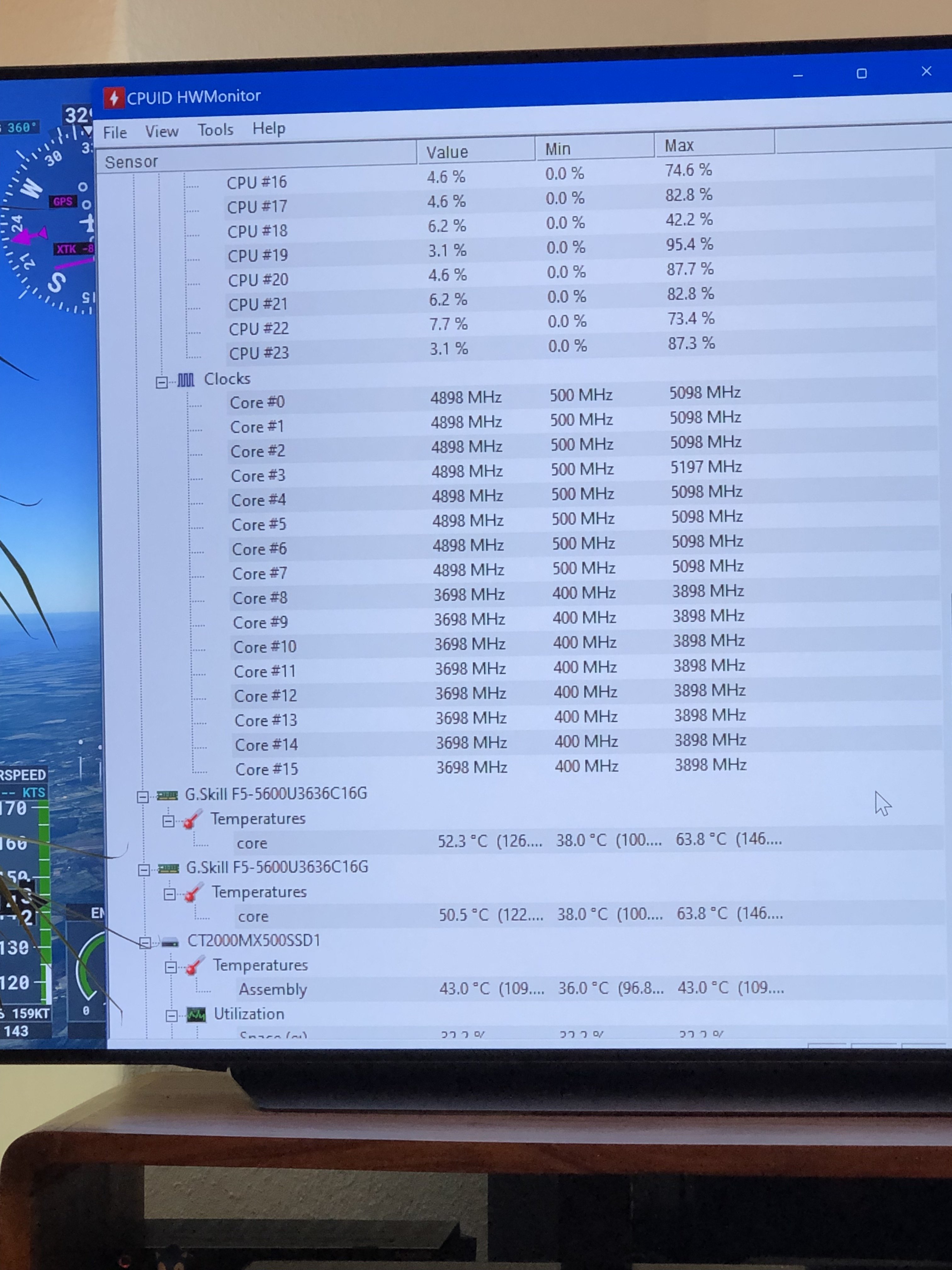

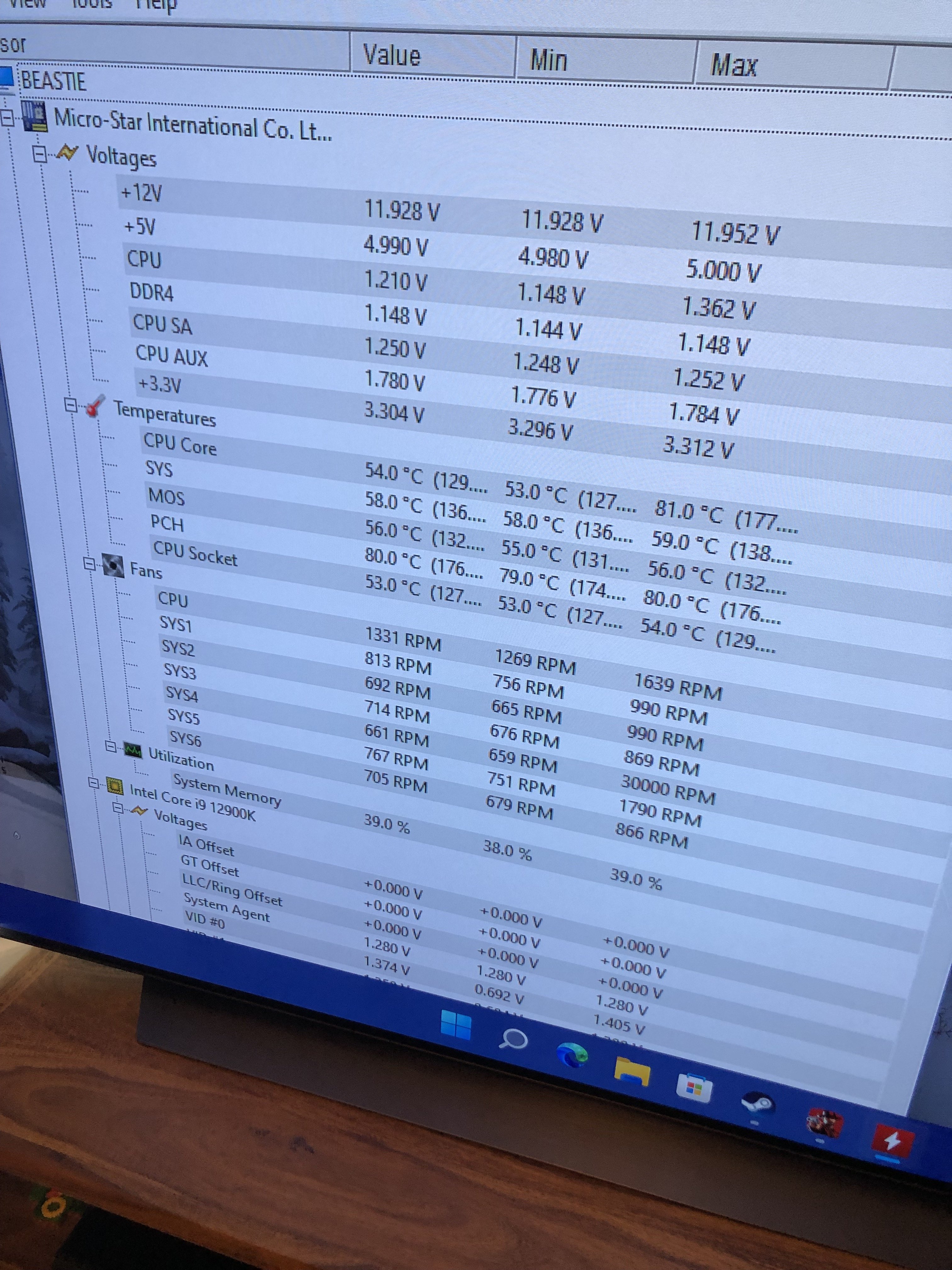

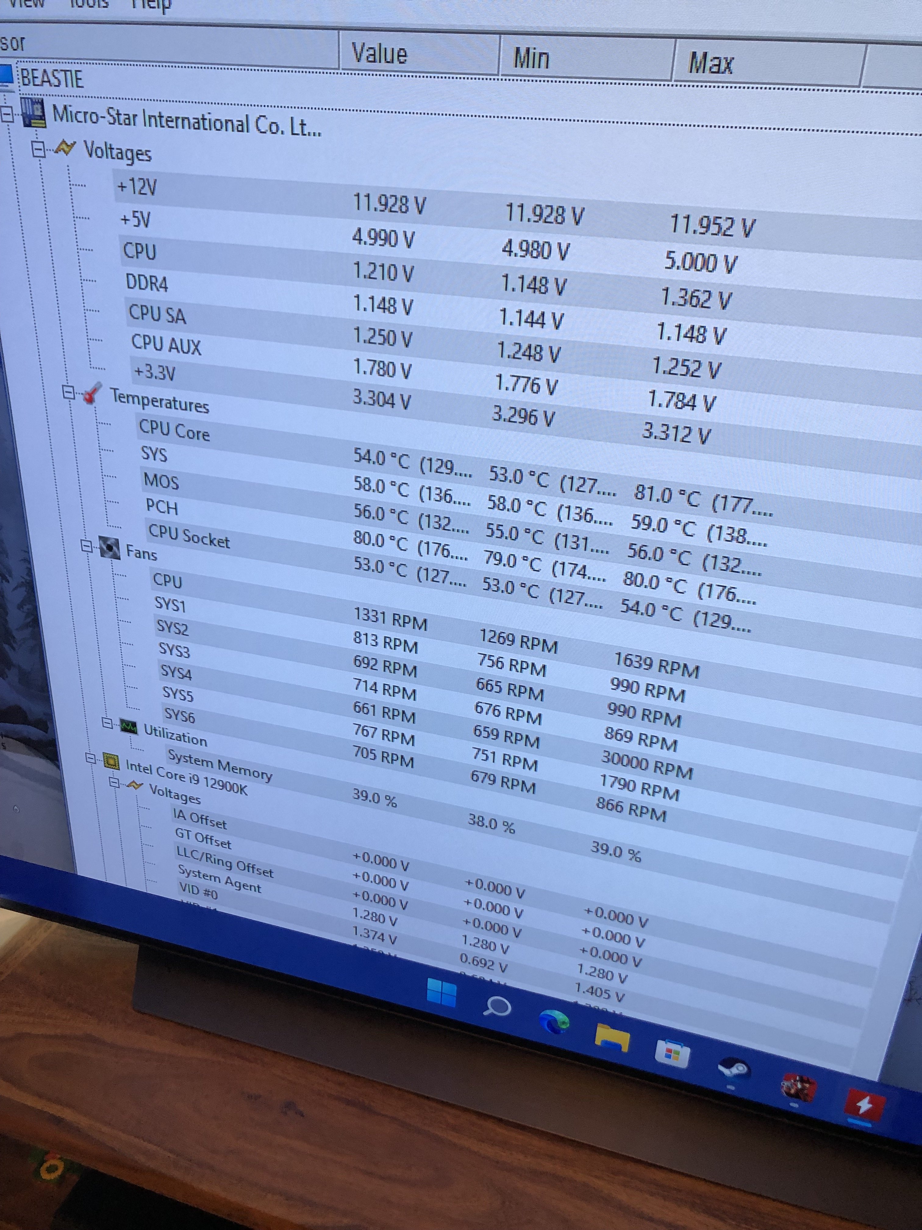

Geht aber teilweise in den Lastspitzen immer noch kurz aber knackig hoch, zwar bleibt er wie gewünscht leise und im Schnitt bei 65 Grad unter Last, aber ich gehe davon aus, das er an seinem Standort relativ Warme Luft anzieht, stell Mal bei Gelegenheit ein Raumthermometer 30ch vor der PC Front auf, damit man Mal sieht wie warm die angesaugte Luft bereits ist, je beengter er steht, desto mehr saugt er seine eigene Warmluft an, weil die Luft in engen Ecken natürlich wenig Zirkuliert.
Da Chipsatz, RAMs etc auch Recht warm sind, gehe ich von wärmer Luft aus die er bereits ansaugt, denke locker 25-30Grad die er bereits einsaugt

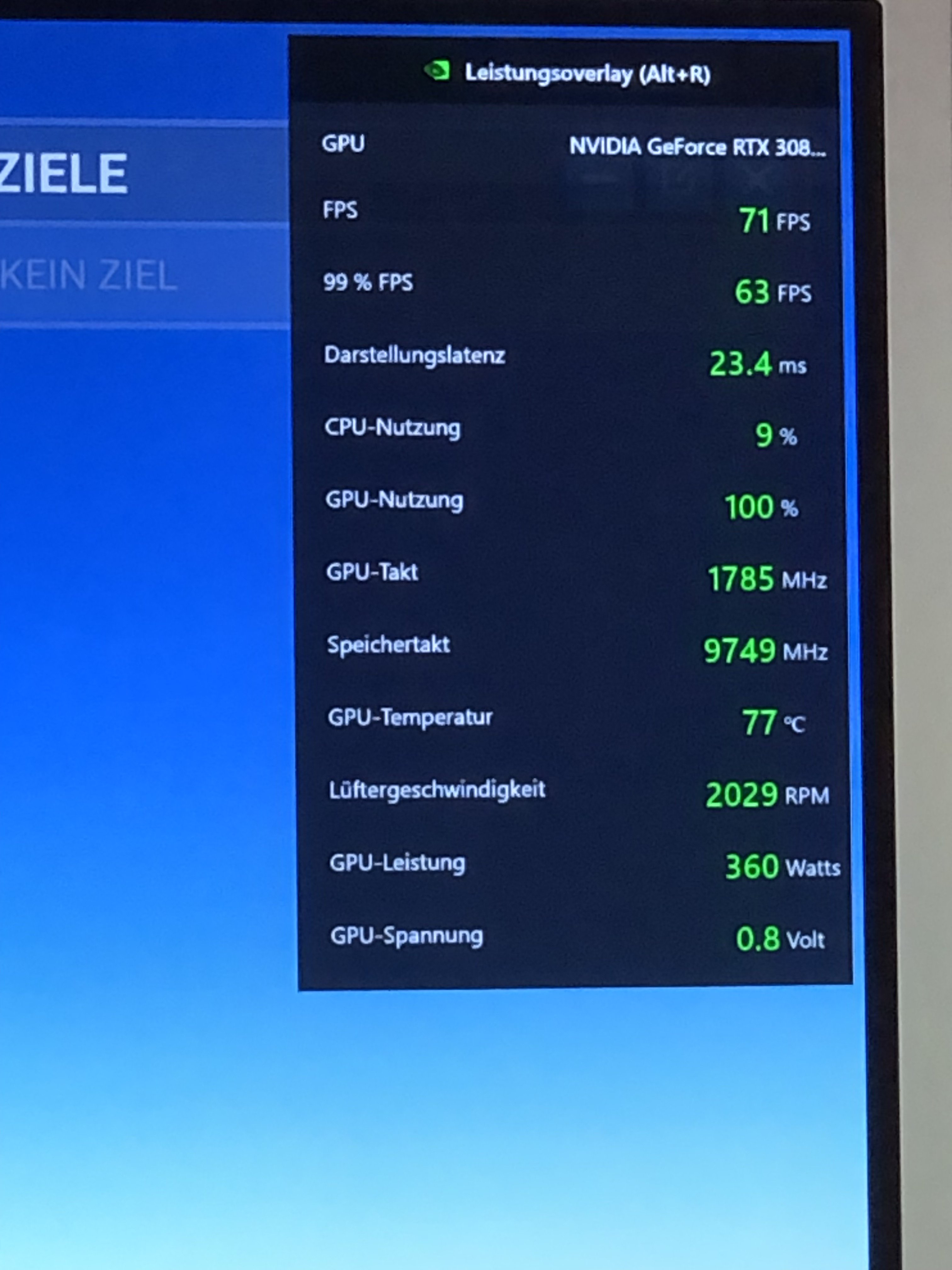

Die 3080ti geht bis ca 380 Watt je nach Modell, je besser die Kühlung der Karte desto weniger Watt ( bedingt durch den steigenden elektrischen Widerstand der Chips bei höheren Temps und damit höherer Wattage ). Dein Päckchen, also CPU, MB, RAMs und SSDs, also alles was über das Board versorgt wird, liegt bei ca. 70% CPU Last bei 190 Watt, übertragen kann man sagen, 30Watt Package Last pro 10% Auslastung, das heißt 25Watt CPU+5% Rest. Macht bei 100% , die man allerdings mit Gaming nie erreichen wird , runde 300 Watt, macht zusammen 660 Watt inn der Spitze des gesamten Systems.
Das heißt selbst mit einem 750 Watt NT habe ich reguläre 90 Watt Reserve bei voller Last, und das ist nur die halbe Wahrheit, denn jedes gute NT hat eine Dauerlast die dann eben 750 Watt beträgt und eine Peak Last, die nochmal 10-15% Reserve für Lastspitzen bietet.
Wenn man das Gaming nimmt, und da speziell den MSFS, da wird alles geknechtet, die CPU und GPU Leistung.
Da liegen wird real im Gaming bei maximal 550 Watt.
Fazit, selbst mit einem 12900k, einer Monster GPU wir der 3080ti und DDR5 RAM satt, reicht ein 750 Watt mehr als aus.

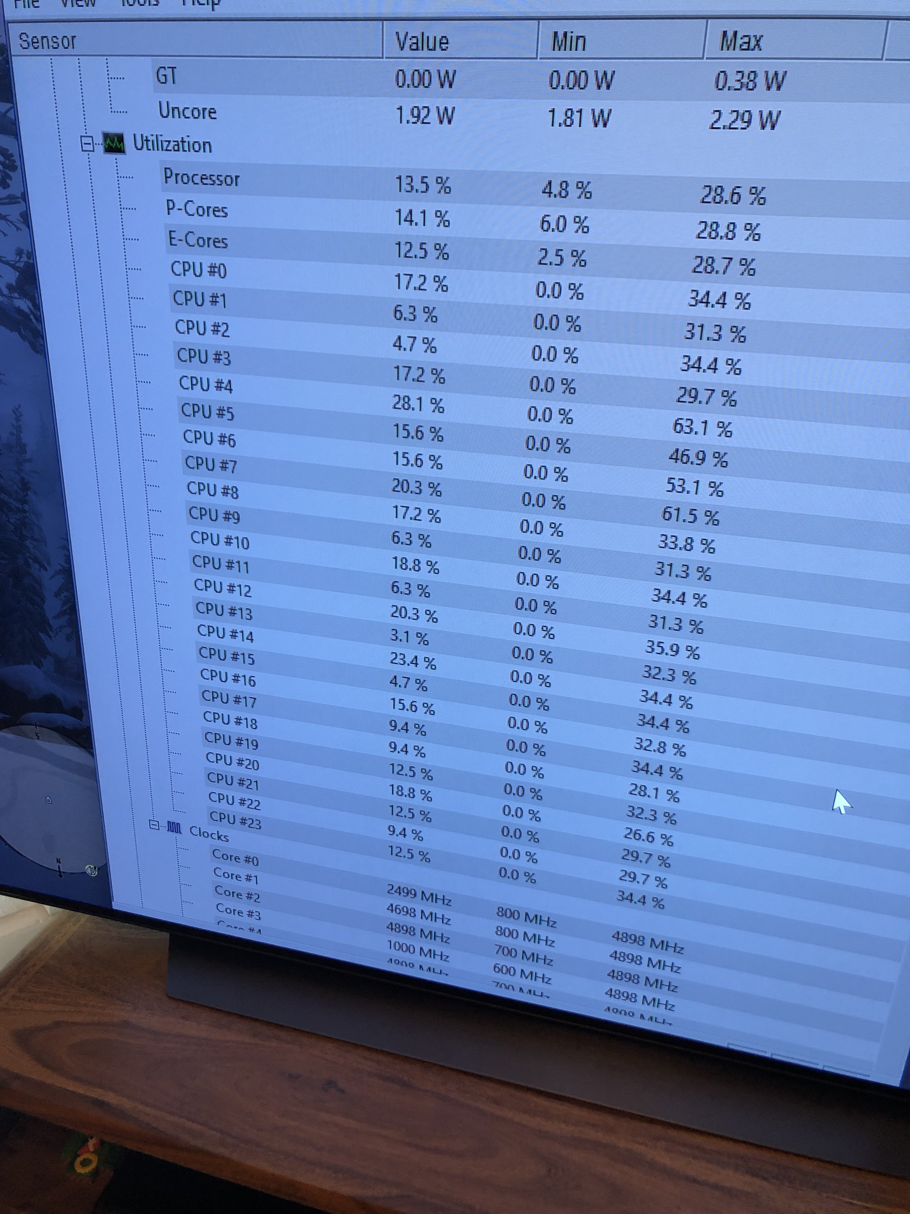

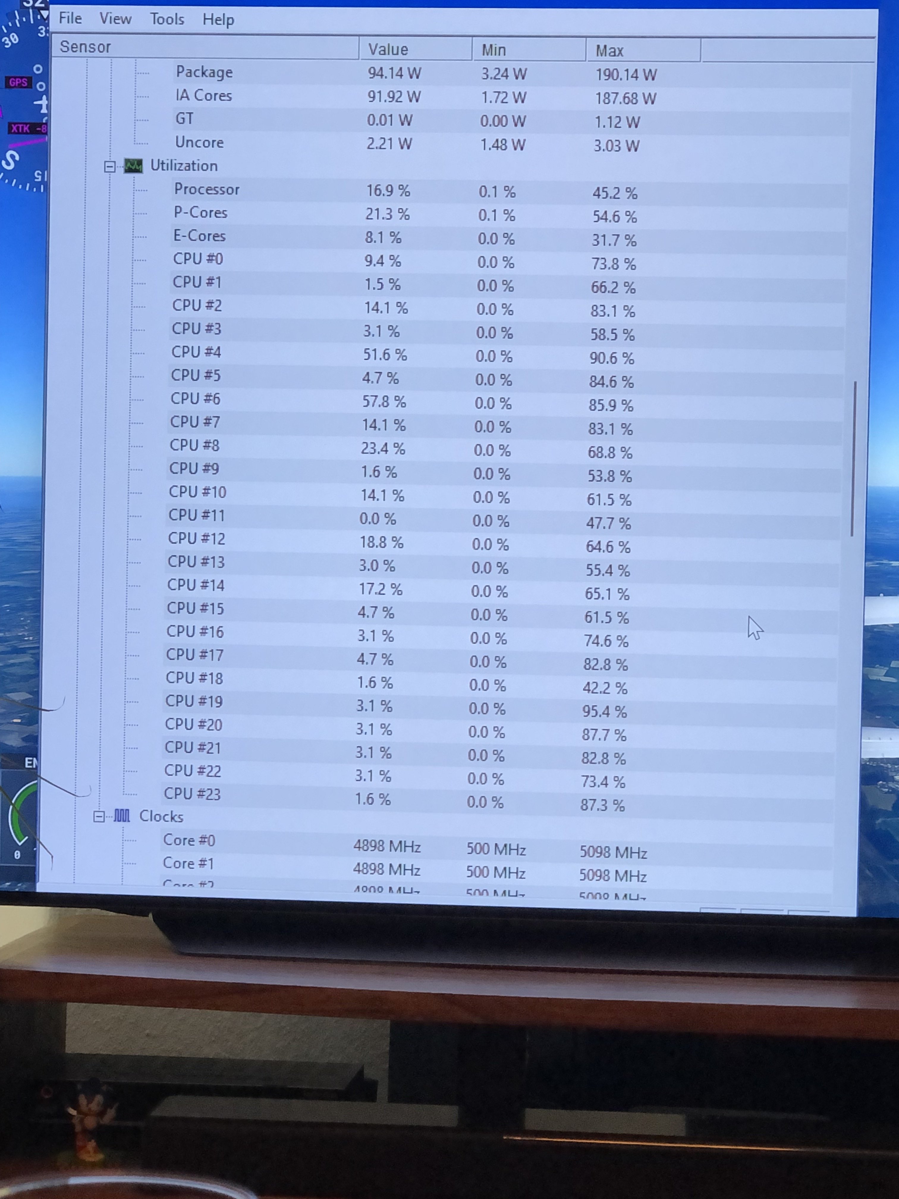

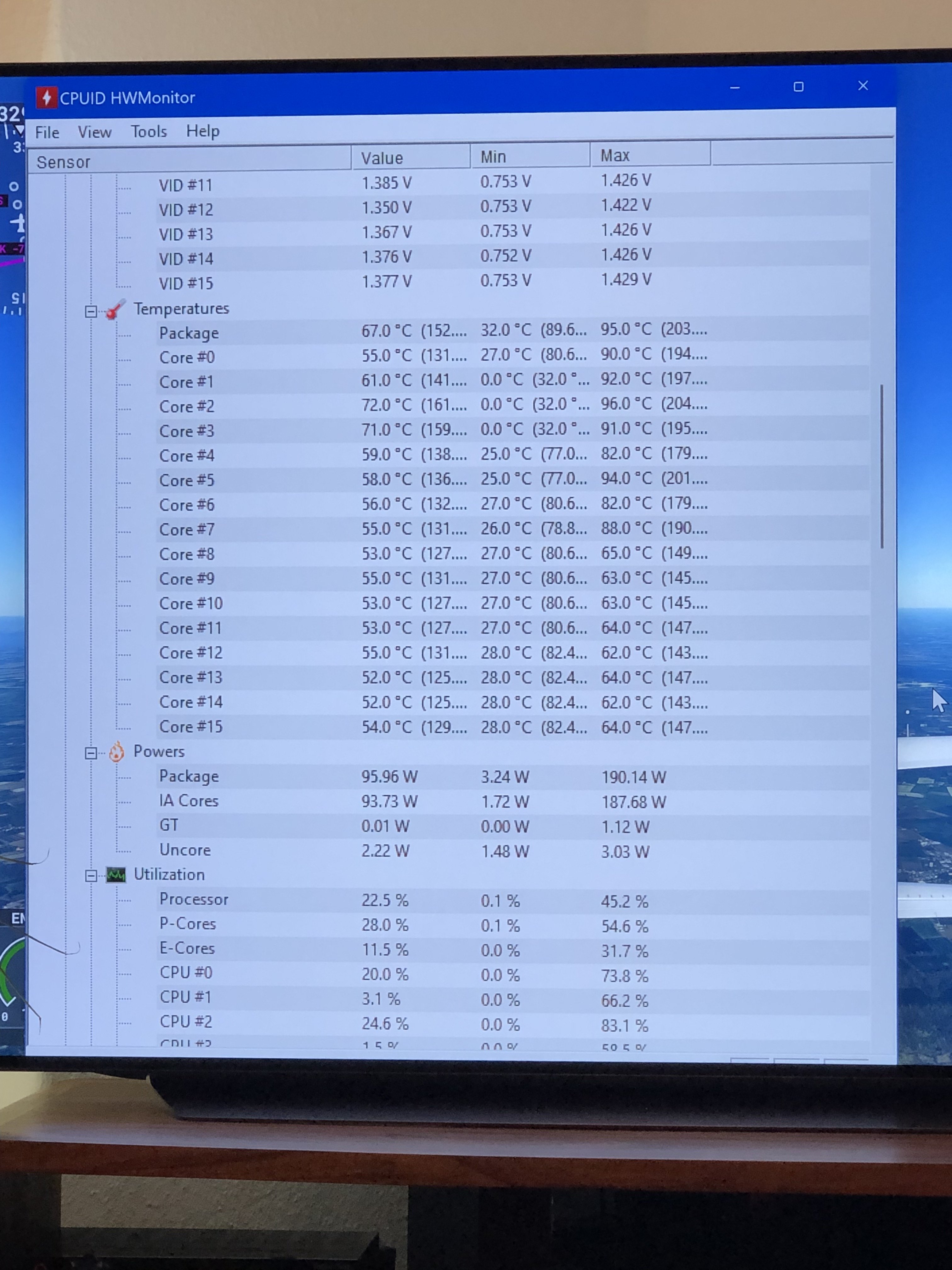

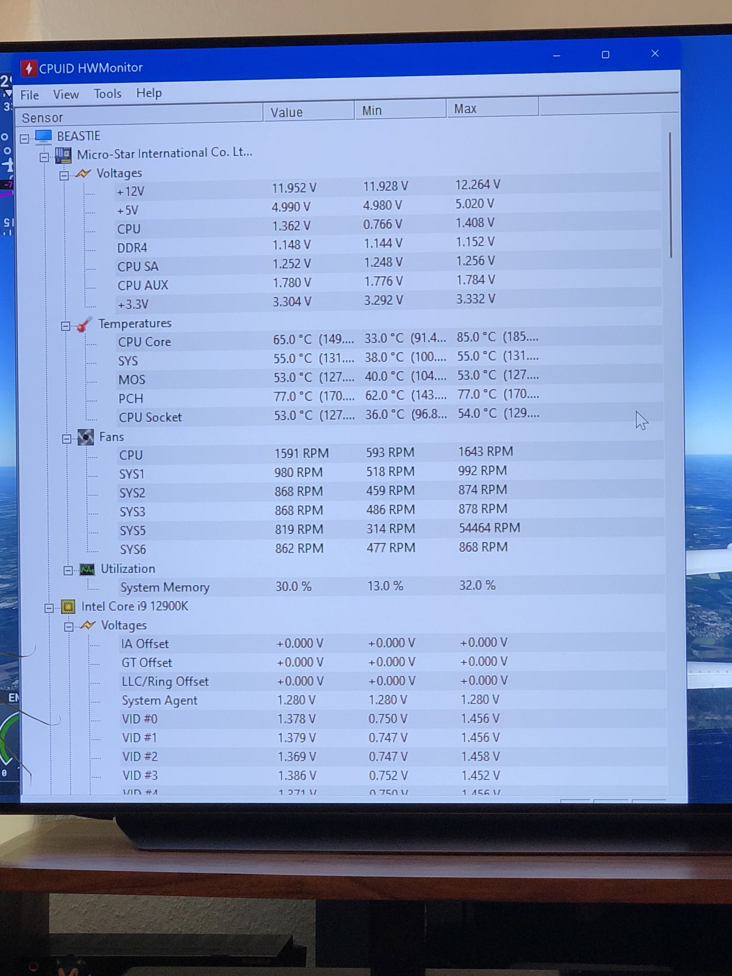

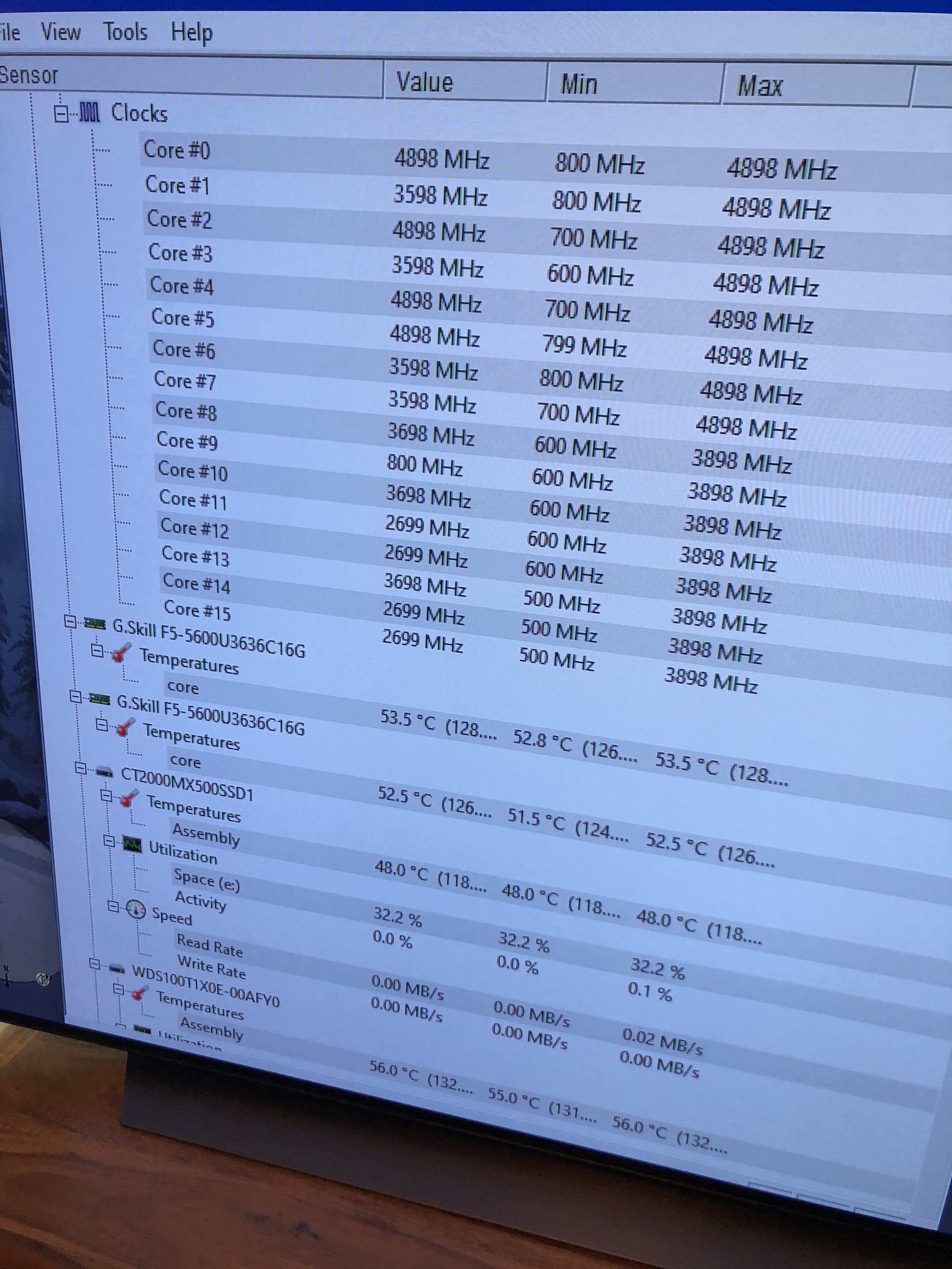

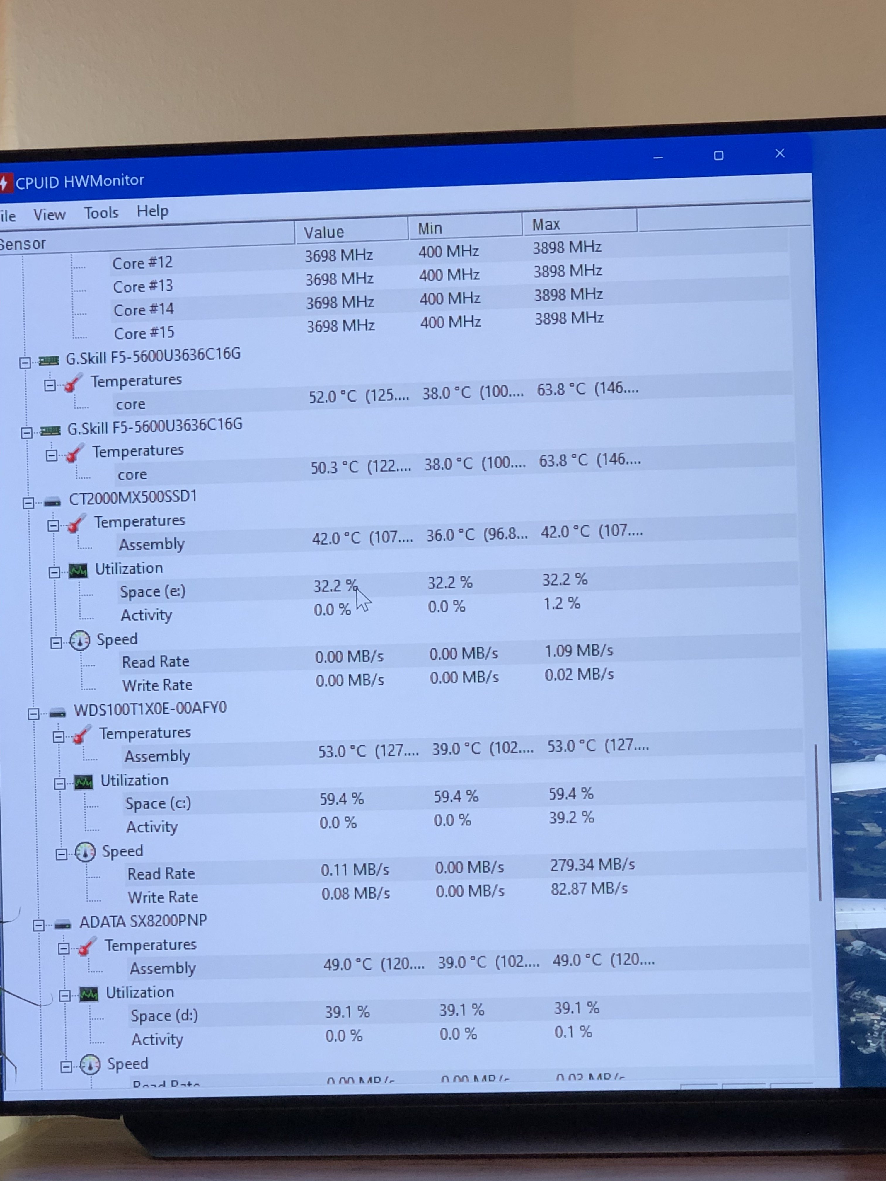

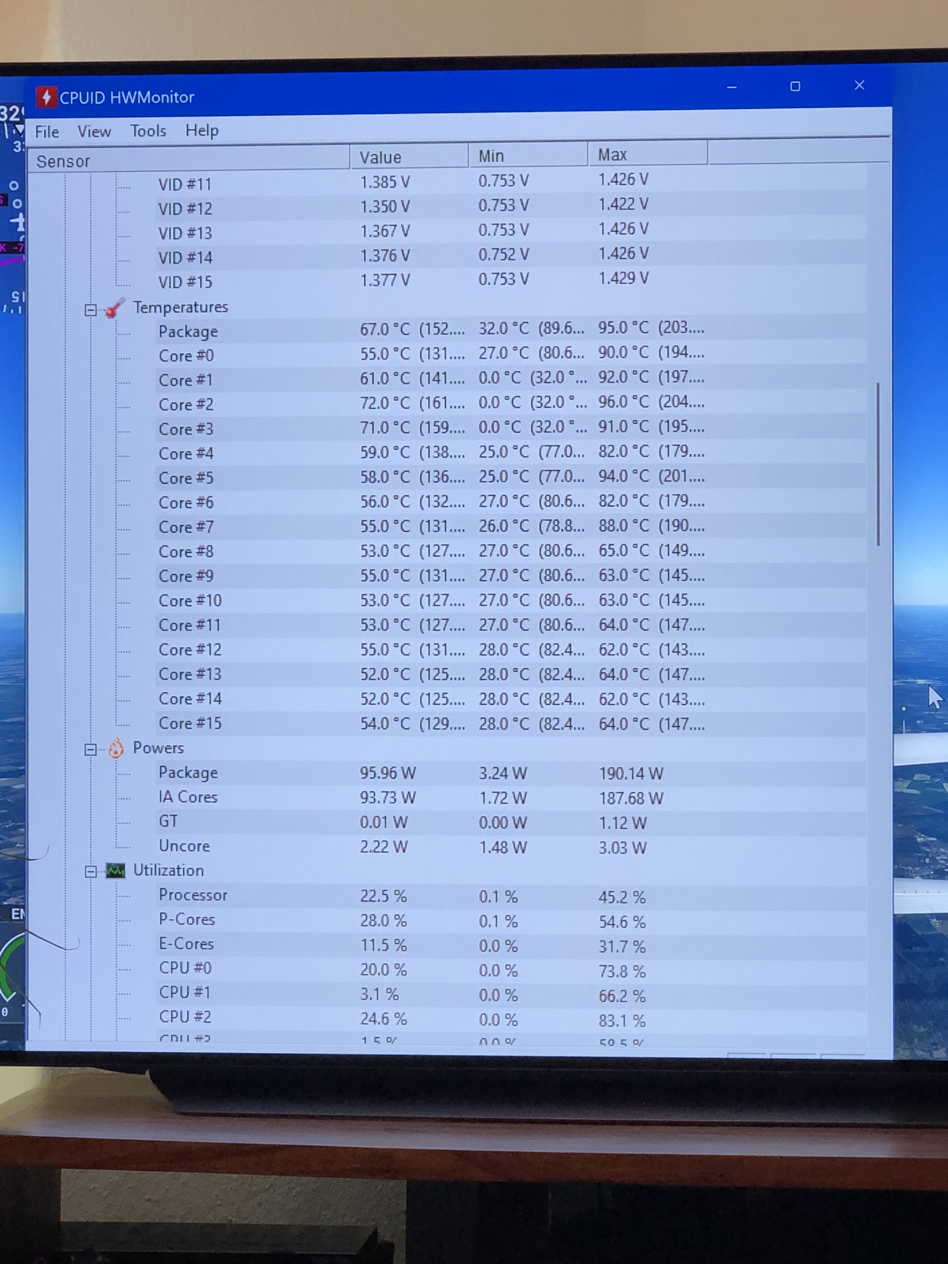

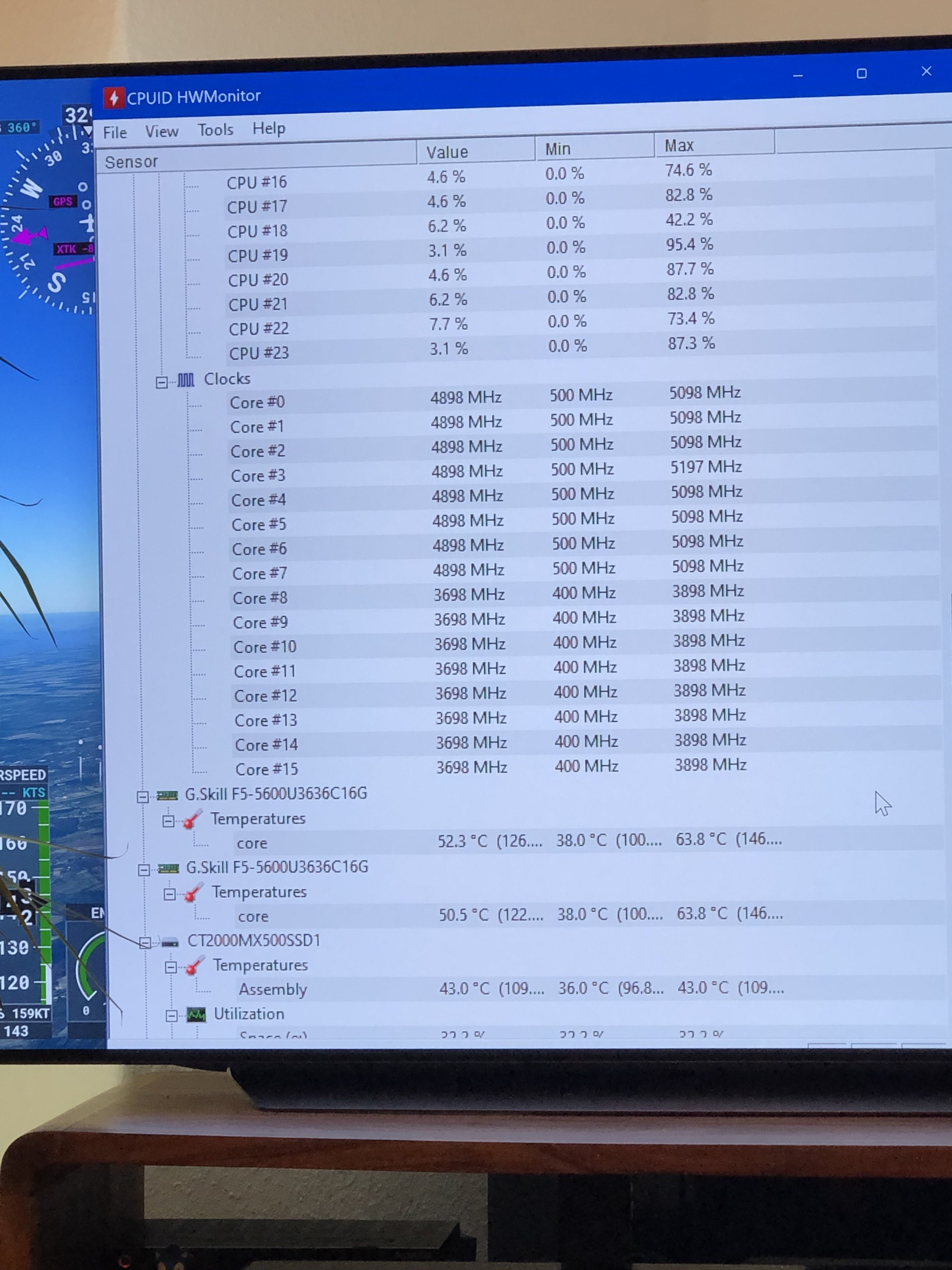

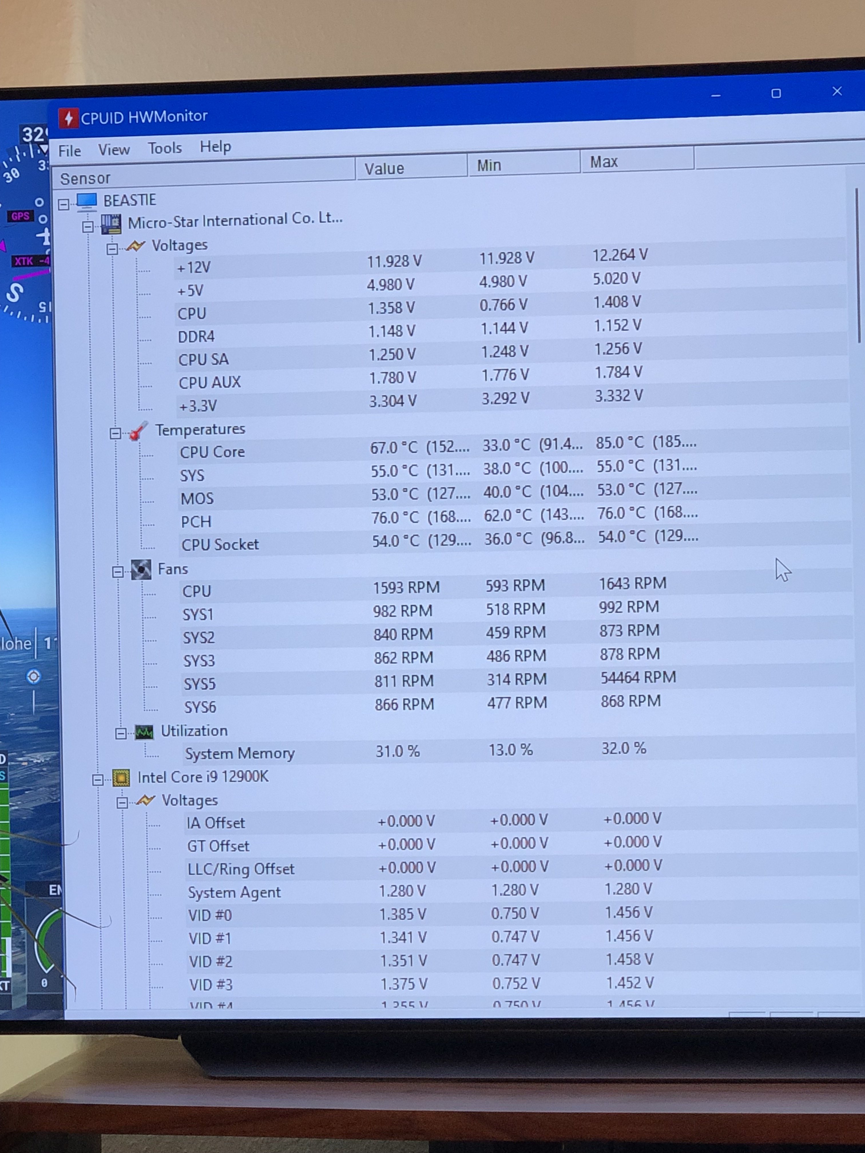

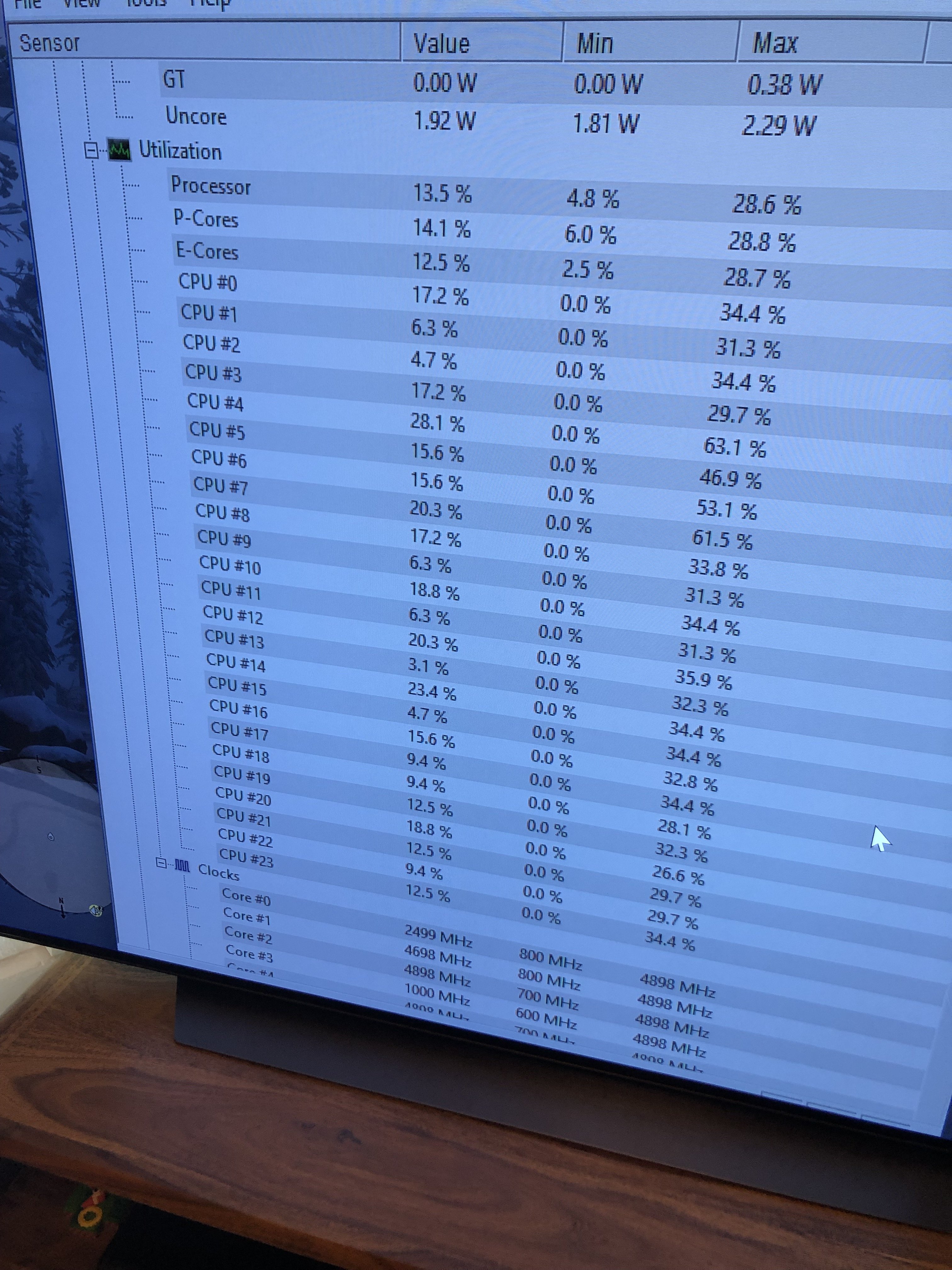

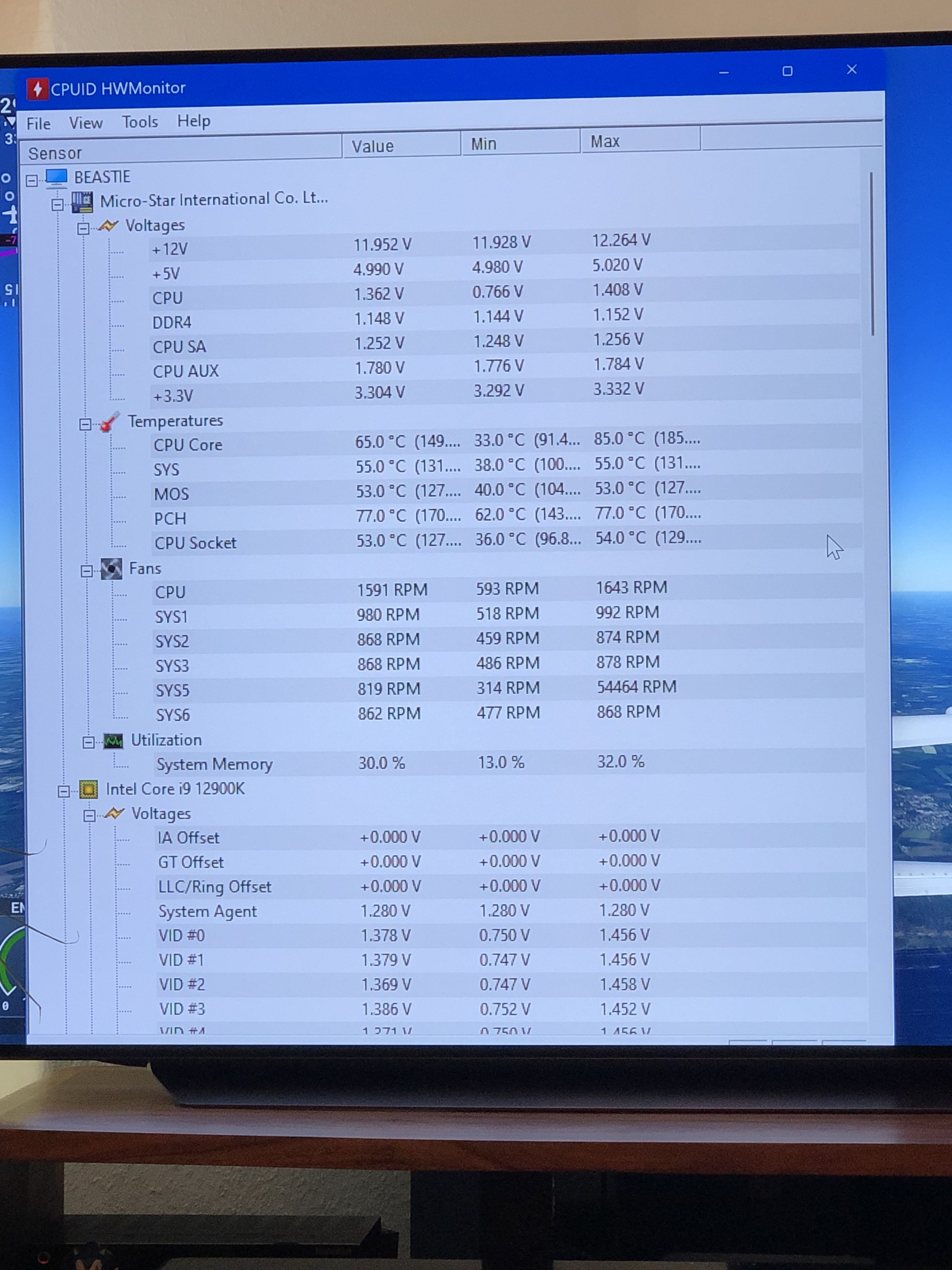

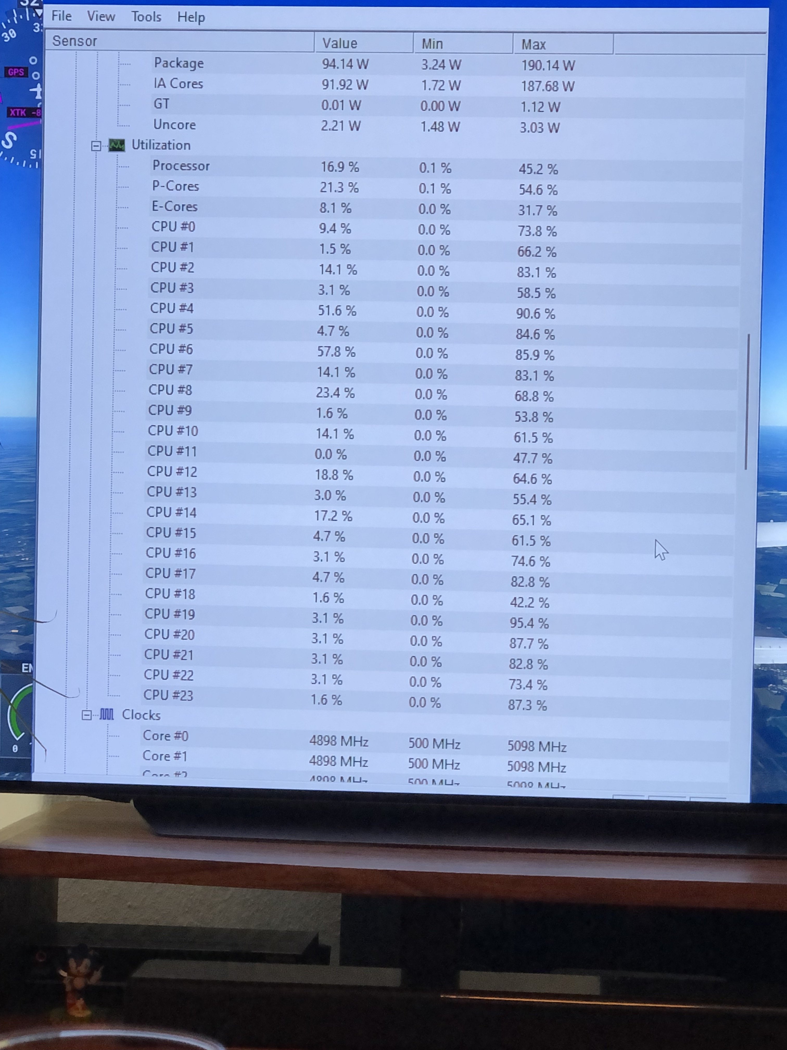

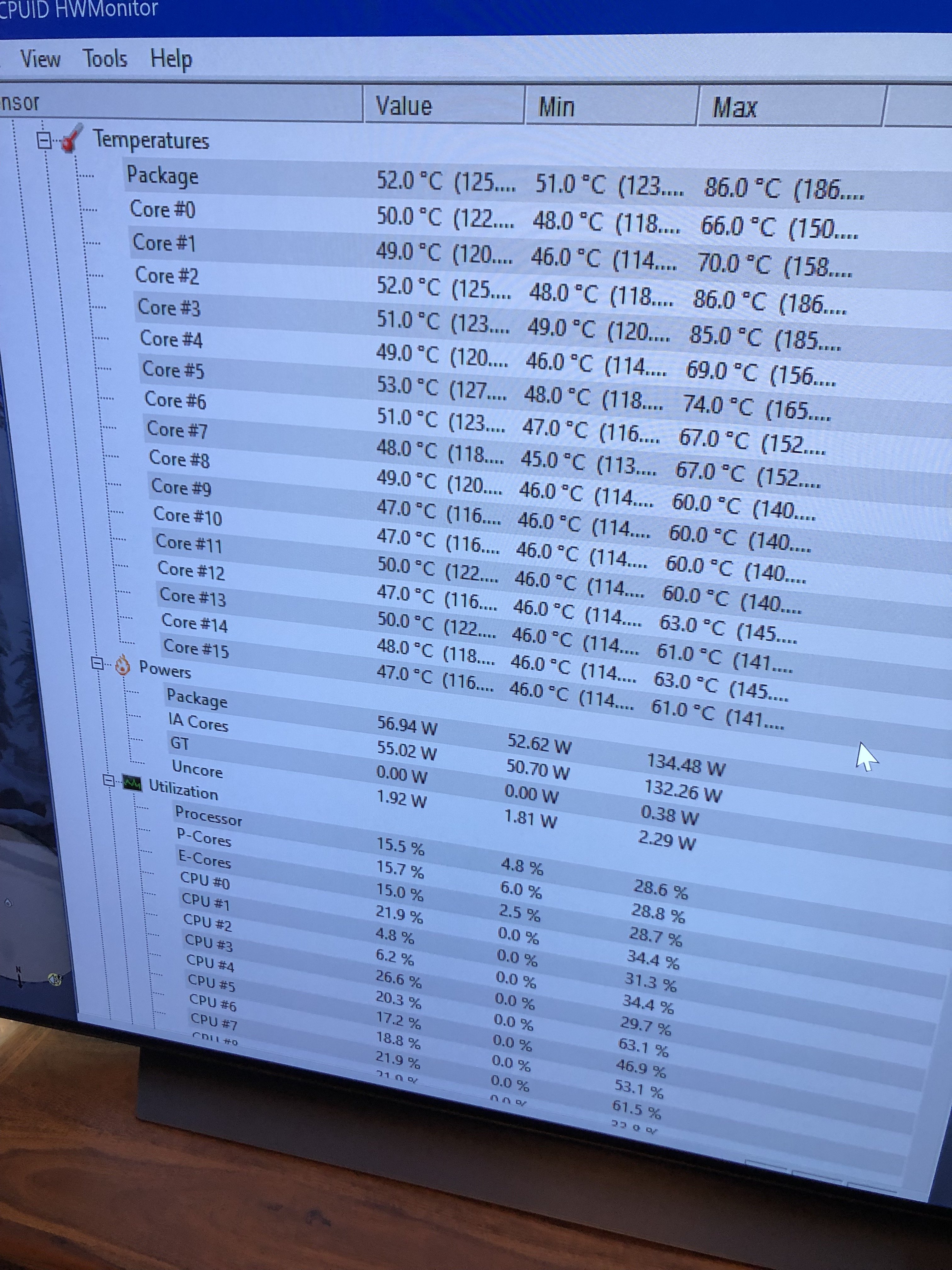

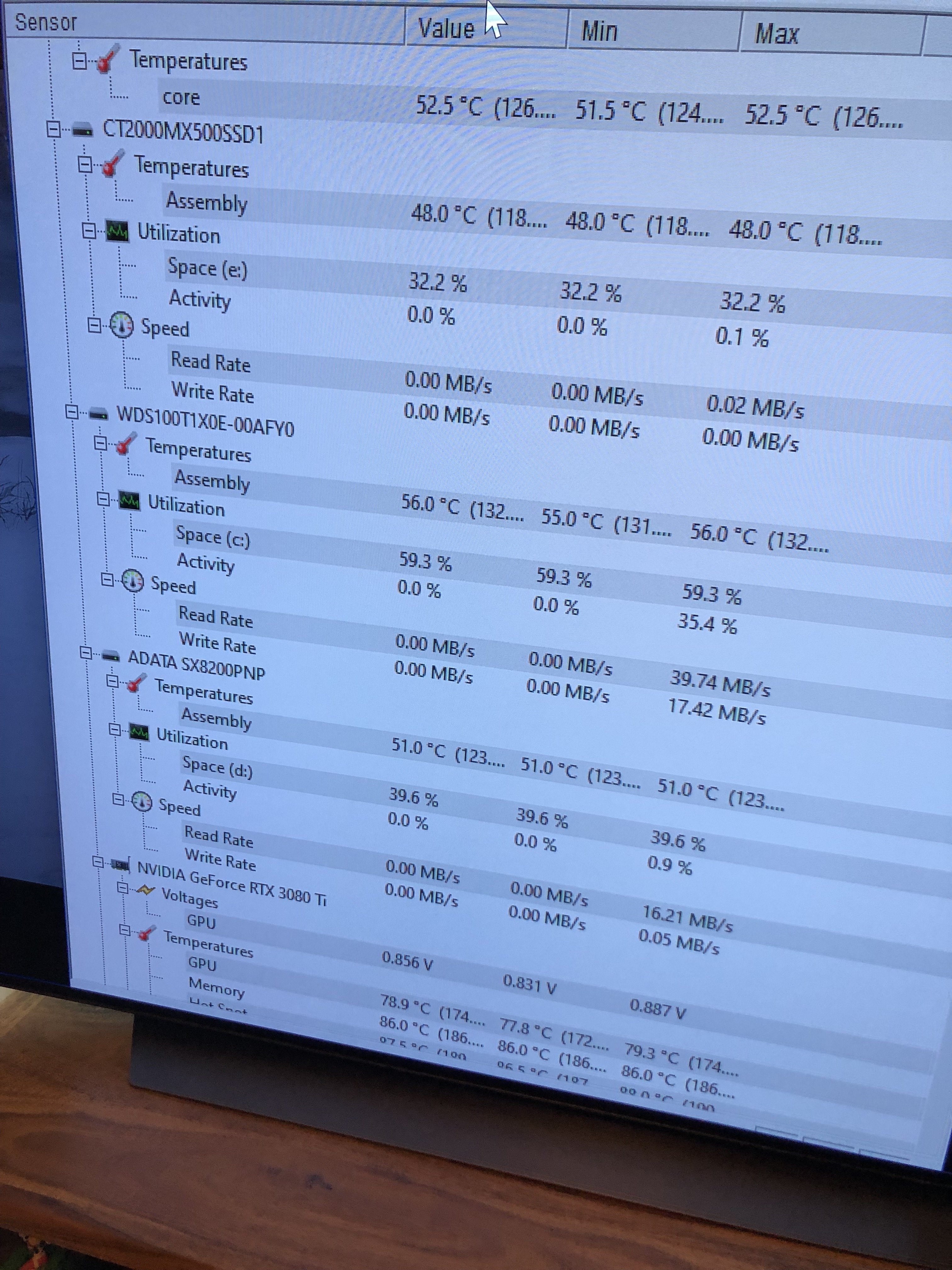

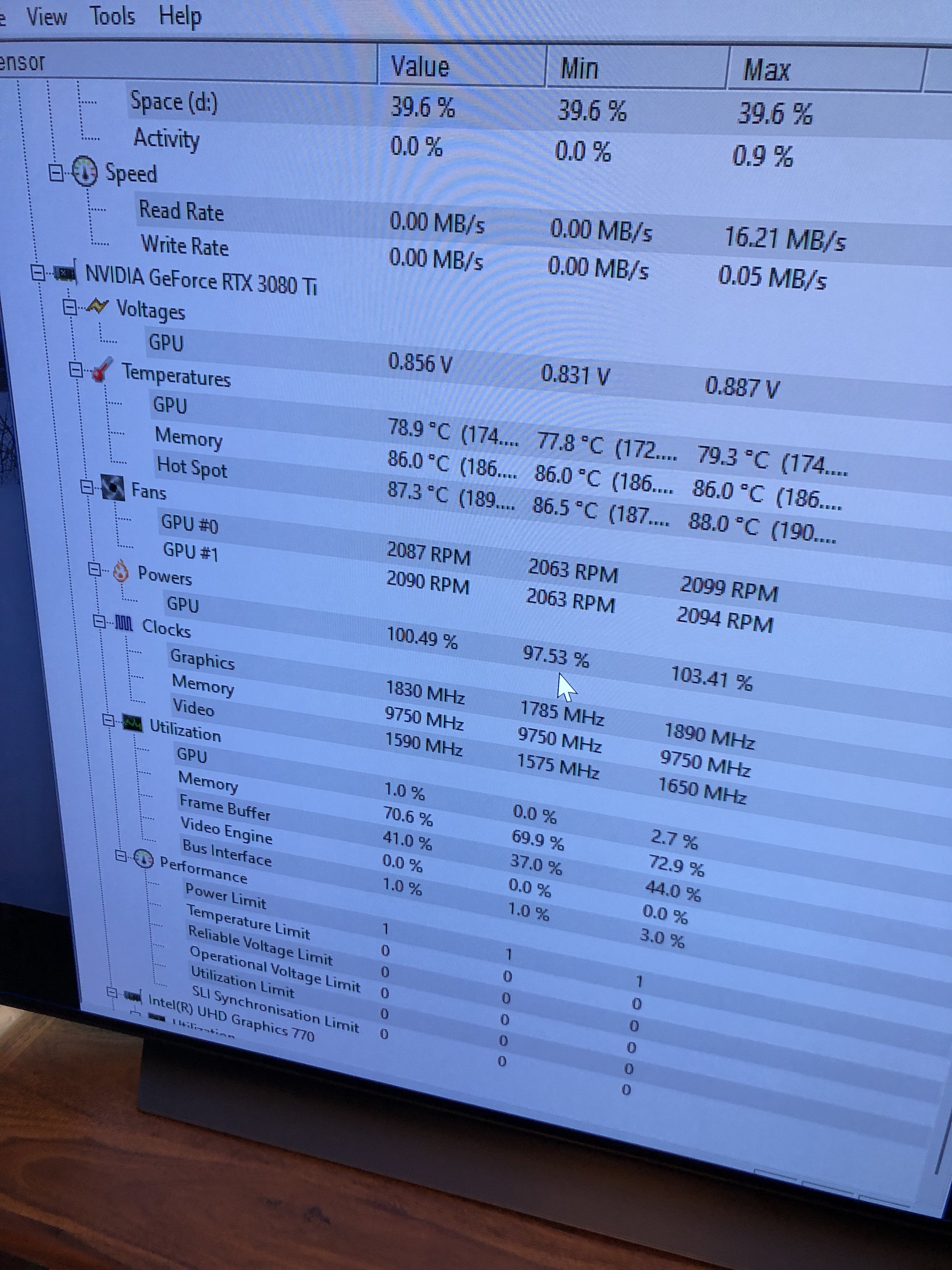

PS Ach ja, das wird aus den Pics nicht ersichtlich, dass die CPU Temperatur stets pendelt...alles im 50er Bereich...60 kommt gar nicht erst auf, hardcore, bei 4K/60Fps...alles maximal eingestellt!

Irgendwas stimmt da nicht, sie CPU spitzen mit über 80 Grad sind nicht OK, nicht bei der Hardware, da stimmt was mit dem Kühler nicht oder der WLP.
Entweder sitzt der Kühler nicht richtig oder die WLP ist zu dick oder zu dünn.
Der Kollege mit dem identischen Rechner erreicht unter Maximallast , 1 Stunde 100% CPU Last maximal 69Grad, gleiches Gehäuse, gleiche Lüfterkonfig, gleicher Kühler etc.
Da stimmt was nicht.
Du hast immer wieder 85 Grad spitzen, das darf bei der Hardware nicht sein
Mach beim nächsten Gaming Mal die Tür auf und fasse die Oberfläche vom Ninja an, wenn die CPU solche spitzen erreicht, müsste der sauheiß sein, den dürftest kaum berühren können, Wette aber der ist nur lauwarm.
Das wäre dann der Beleg das der Kühler nicht korrekt und gerade auf der CPU aufsitzt, evtl. Sogar das Problem mit der leicht gebogenen cpu ( Igors ILM Mod ).
Aber die Temps sind 20 Grad zu hoch, im Idle dürfte der nicht mehr als 35-38 Grad haben, beim Gaming nicht mehr als 65
Oder du hast auch das Problem mit der fehlerhaften MX5 Paste, die haben sie ja mittlerweile überall zurückgerufen.
Auf jeden Fall stimmt da was gewaltig nicht, 20 Grad zuviel spricht für falsche Montage oder etwas mit der WLP stimmt nicht.
Reaktionen: derfernseher
Ja, 12700k, das macht aber in dem Lastzustand der angezeigt ist maximal 5 Grad aus. Das ist nicht das Problem, die CPU erreicht ja schon teilweise 85 Grad Package Temperatur und das mit nur wenig Auslastung.
Als WLP hat er die MX5 bestellt, die haben entweder die verwendet oder die original von Scythe.
Zumal das auch den Unterschied nicht macht, denn laut allen Tests sind die Thermal Grizzlys wesentlich schlechter als MX5, MX4 und Noctua H1, die werden zwar mit einem besseren wmk Wert abgegeben, sind aber real schlechter.
Zumal die Package Wattage mit 190 Watt angezeigt ist, Also CPU+MB ( CPU, Chipsatz, RAM und SSD ) das heißt die reine CPU hat gerade mal 140 Watt.
Kein OC nichts, der Ninja kann locker 320-380 Watt abführen, was er im Fall der TE nicht macht.
Das kann nur zur Ursache haben, das der Kühler an sich nicht korrekt aufsitzt und oder die WLP nicht korrekt verwendet wurde.
Oder eben eine der MX5 verwendet wurde, die keine Wirkung hat, das war bei einigen Chargen der MX5 der Fall, die hatten einen Rückruf weil sie durch einen Produktionsfehler keine Wirkung hatte.
https://hardware-helden.de/arctic-mx-4-vs-thermal-grizzly-kryonaut-vs-noctua-nt-h1/#Temperaturen
https://www.igorslab.de/waermeleitpasten-chart/4/
Selbst wenn es in die Feinheiten und unterschiedliche Anpressdrücke geht, dann liegen zwischen den Pasten nach vier Stunden Burn In Test nur maximal 2-4 Grad.
Der TE hat aber für das System und die Last 20Grad zu viel, das liegt nicht mehr im Bereich der wmk Differenz.

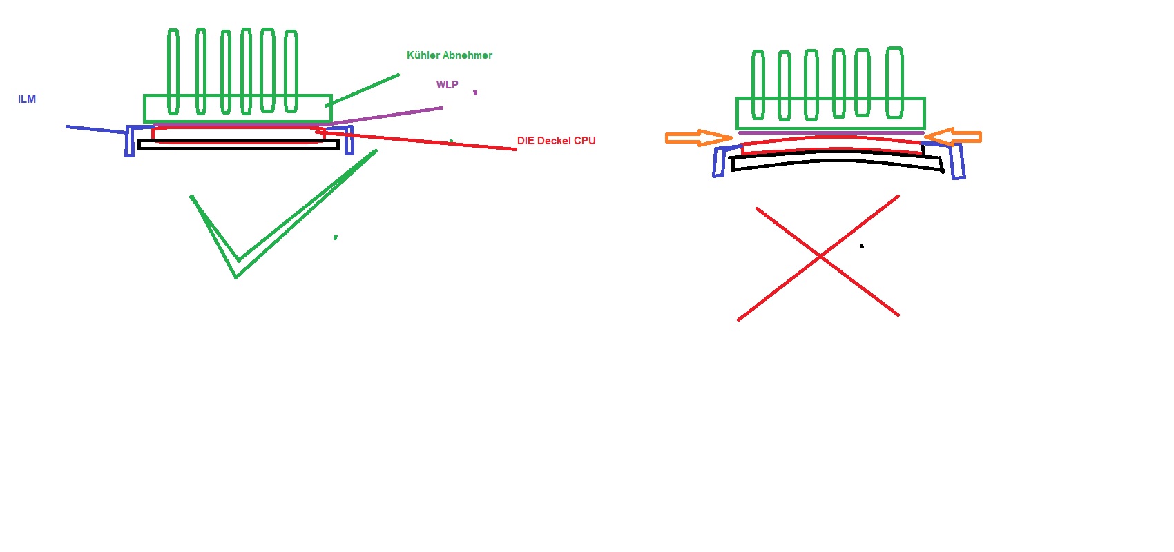

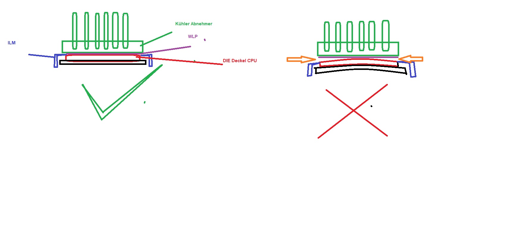

Schlicht und ergreifend gehe ich davon aus, das die Wärme nicht ausreichend an den Kühler abgegeben wird, das merkt man indem man den Kühler anfasst, der müsste bei den angezeigten Temps ziemlich heiß sein, wird er aber nicht, jede Wette, denn die Lüfter drehen korrekt, und trotzdemnsinken die Temps nicht, dafür gibt es nur drei Gründe.
1. Kühler ist nicht korrekt montiert, zu wenig Auflage auf dem DIE Deckel / Heatspreader oder zu wenig Druck
2. Die CPU ist verbogen, durch das ILM oder unsachgemäß durchgeführte Kühlermontage.
Deswegen darf man bei LGA CPUs NIEMALS die WLP als Erbse auf die CPU machen und dann durch Druck mit dem Kühler verteilen , das geht vielleicht bei PGA Sockeln, aber bei LGA nicht.
WLP immer gleichmäßig verstreichen, nicht zu dick, weil die Paste schlechter Leitet als das Metall, und nicht zu dünn, damit alle Unebenheiten ausreichend ausgeglichen sind.
https://www.igorslab.de/alder-lakes...egen-um-5c-ilm-mod-fuer-intel-lga1700-sockel/
https://www.igorslab.de/en/alder-la...around-5c-ilm-mod-for-intel-lga1700-socket/2/
3. Die WLP wurde gar nicht, zu dick, zu dünn aufgetragen, oder sie ist fehlerhaft.
20-25 Grad zuviel sind niemals durch unterschiedliche WLPs zu erklären.
Da liegt immer ein größers Problem vor.
Das lässt sich aber wie gesagt easy feststellen, indem man Mal den Kühler an sich anfasst ( subjektiv heiß oder nur lau ) oder ihn Mal misst mit einem Thermometer, am besten mit sowas https://www.ebay.de/itm/35170258723...D%3D|ampid:PL_CLK|clp:2332490&epid=1604201621

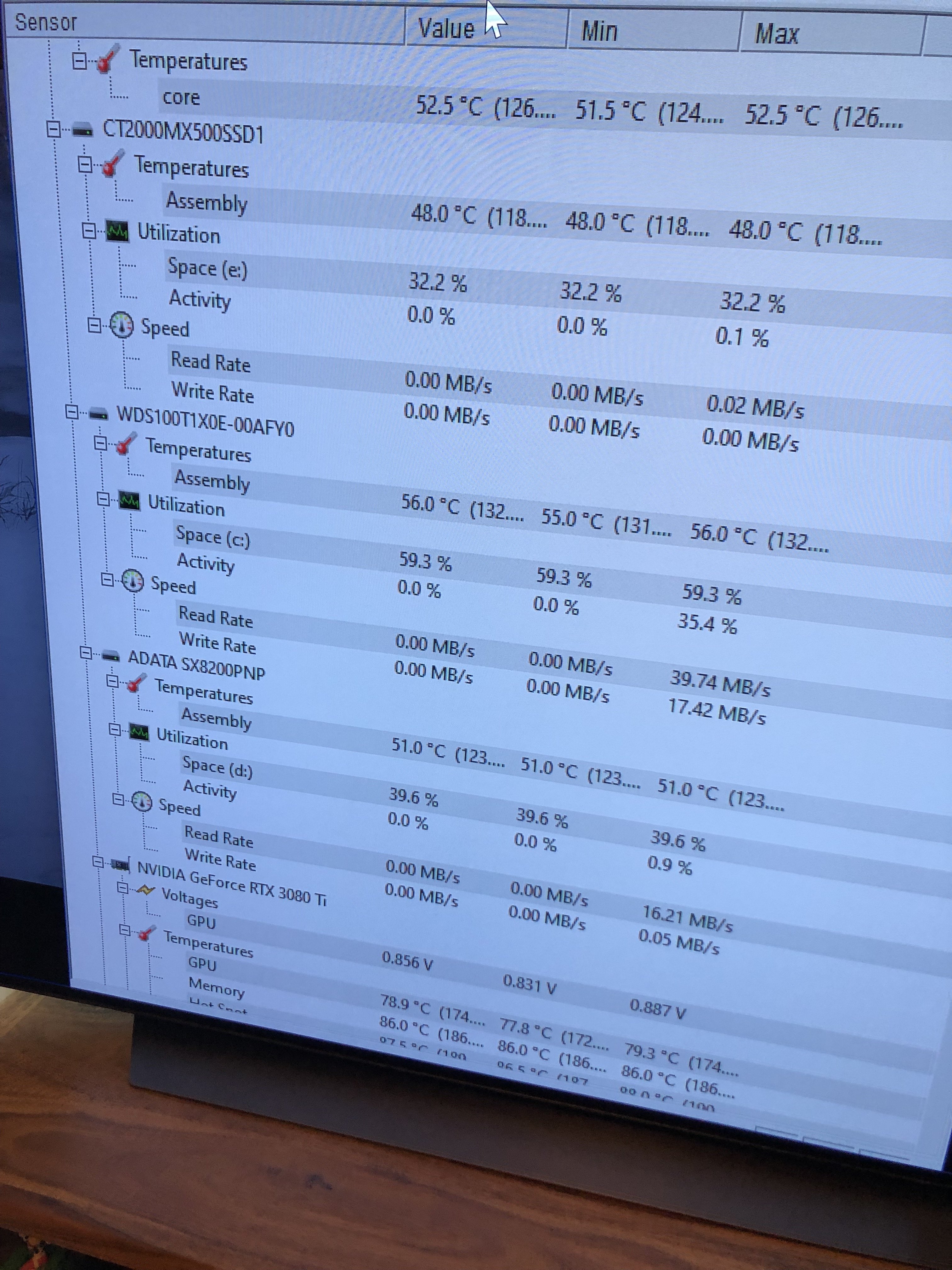

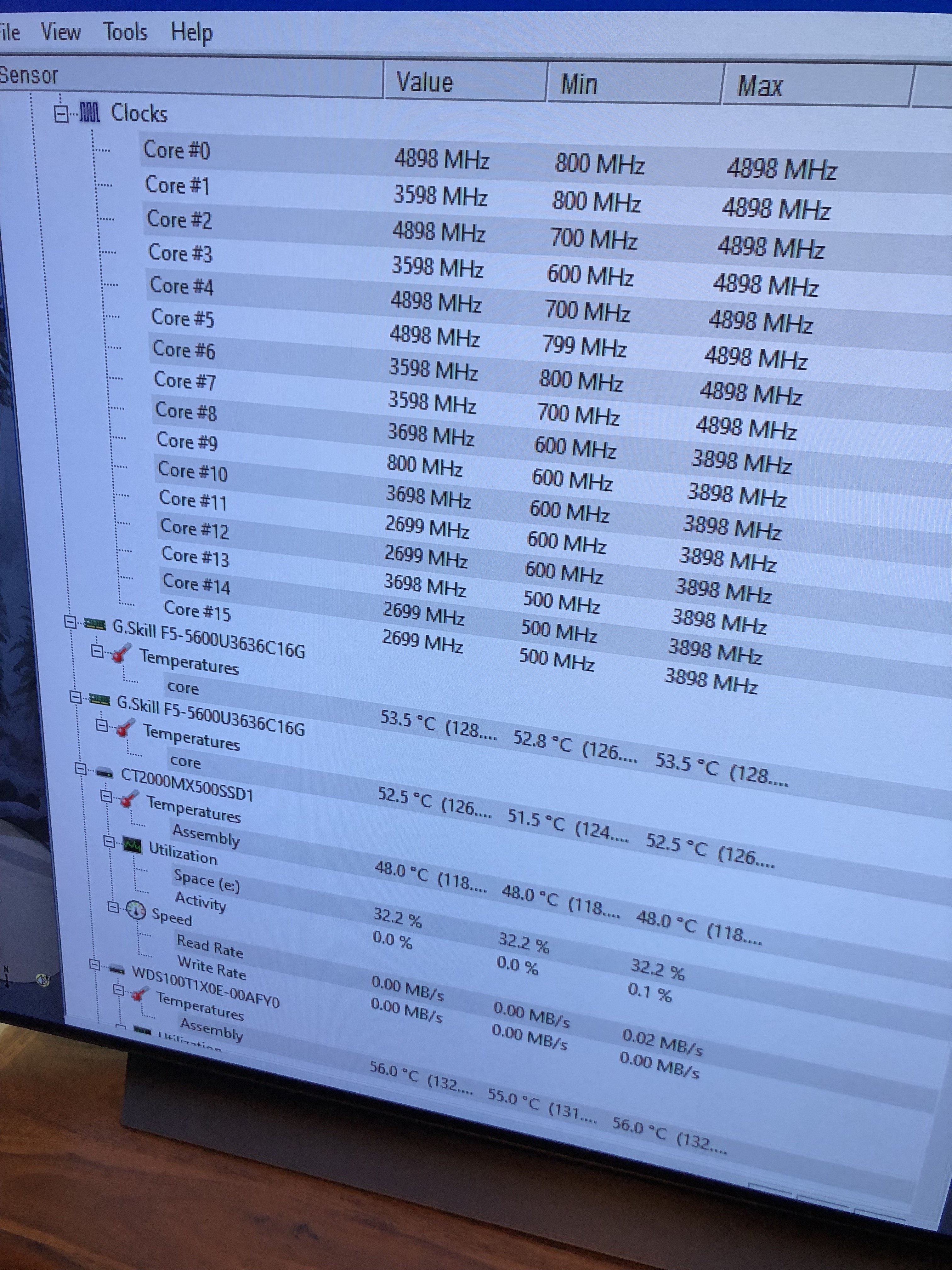

Danke für die Antworten! 20 Grad zuviel? Das wäre ja horror, wenn da etwas nicht stimmen sollte!!! Der Noctua hatte viele Kerne mit Spitzen 100Grad…ok, anderer Kühler- hängt das nicht mit dem Game zusammen? Ich hätte gedacht, auf den Durchschnitt kommt es an&der liegt nicht einmal bei 60 Grad. Sollte ein defekt vorliegen, wie weise ich das nach? Ich nehme an, man würde sagen, Temperatur ist Ok, im Idle, glaube ich, war das System im unteren 30er Bereich…d.h. ich müsste ggf. selber basteln oder der Preis steigt orbitant..wenn beim Kühler aber wirklich etwas vorliegt käme ich wohl nicht drumherum..heut abend teste ich mal das berühren…
Ja, teste mal durch zartes betätscheln des Kühlers unter Last.
Aber der Hinweis war schon gut, das der Noctua 100 Grad Spitzen hatte, das bedeutet nämlich das der Ninja das schon um 15-20% reduziert hat.
Spricht aber auch andererseits eine ganz deutliche Sprache, nämlich das es nicht an der WLP oder Kühlermontage an sich liegt, sondern an dem bekannten ILM Problem der ersten 1700er Boards, siehe oben Link zu IgorsLab ILM Mod.
Bedeutet kurz , sehr wahrscheinlich hast Du genau dieses ILM Problem, unten nochmal anhand der Grafik deutlich gemacht, sprich dein ILM sitzt zu straff, daher verzieht der DIE Deckel und die Auflagefläche wird minimiert, dadurch steigt die Temperatur
85Grad kurzfristige Spitzen sind nicht Ultratragisch, aber eben auch nicht gut, weil die eigentlich nicht auftreten sollten, das weißt auf ein Problem hin, denn der Kühler ist in der Lage die CPU auch unter voller Last niemals über 75 Grad gehen zu lassen.
Solltest im Auge behalten und drauf achten ob es zu Leistungseinbrüchen kommt beim Gaming, FPS Drops etc.
wenn das der Fall ist, dann hol Dir nen IT Freak von der Uni oder Frag mal bei einem der Techniker von KM Computer an, ob Sie dir den ILM Washer Mod umsetzen, ist eigentlich ein Kinderspiel, aber traut sich nicht jeder, obwohl es völlig unproblematisch ist.
Wenn Du den Kühler unter Last noch gut anfassen kannst, aber Temps von 80 Grad und mehr angezeigt werden, dann liegt da das Problem, denn wenn alles stimmt,, führt der Kühler diese Temps vollkommen ab und wird selbst gut um 60, an den Heatpipes bis 75 Grad heiß
