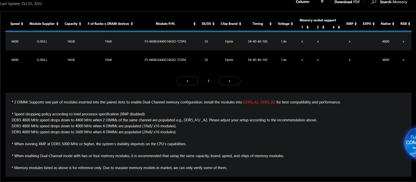

Was ich auch komisch finde, ist das beim Gigabyte auf der Webseite für mein Mainboard folgendes steht...
Mein RAM ist kompatibel aber unter Memory socket support steht nur 1,2 und 4 nicht... Also scheint wirklich nur 2 Riegel zu laufen und nicht 4?
Speicher-QVL-Listen mal schlicht ignorieren :D. Da wird gerne irgendwas vergessen,
nicht oder noch nicht gestestet.
