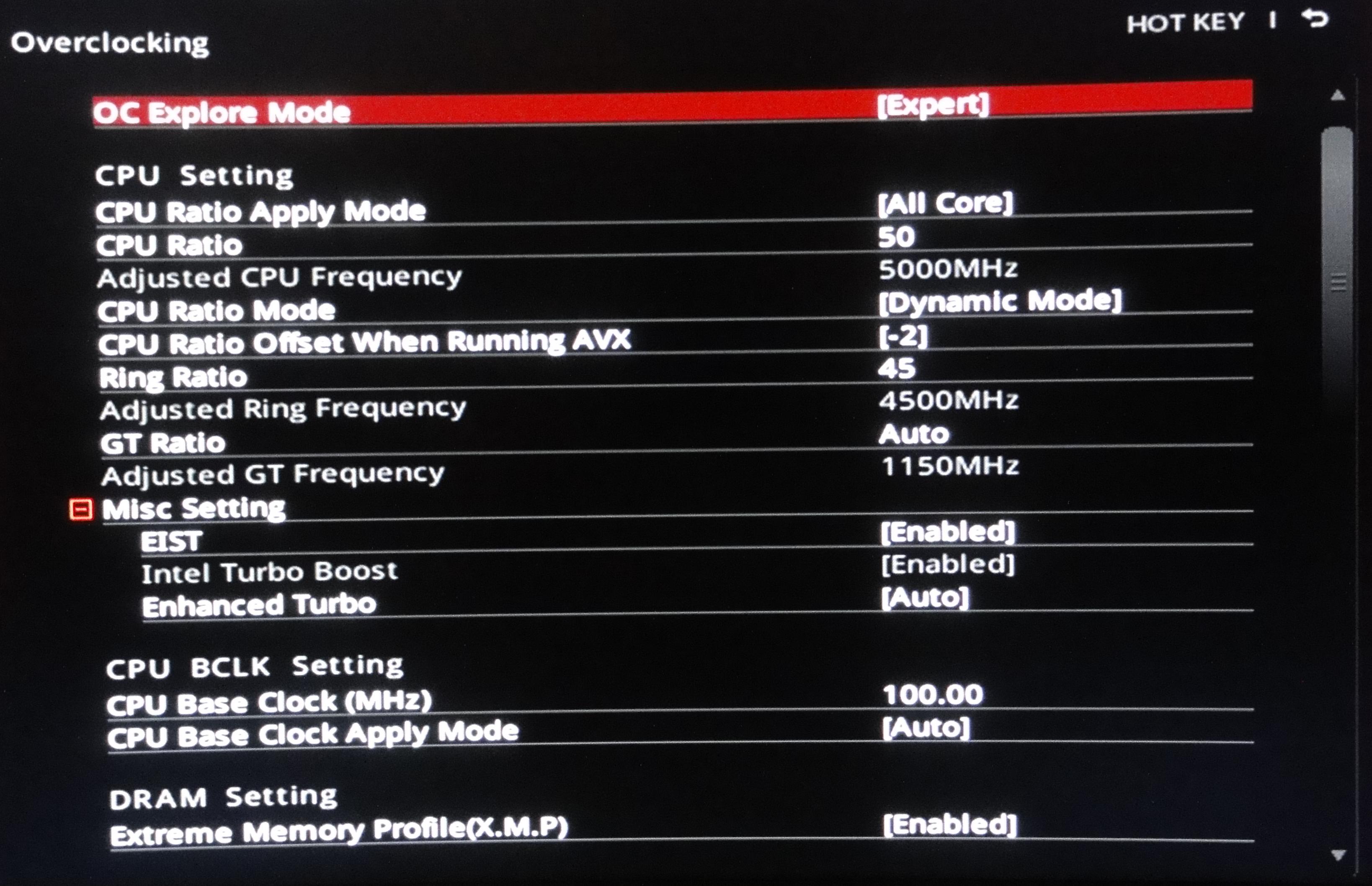

" Nach erfolgreichem OC Test muss du aber noch im Bios bei CPU Ratio Offset When Running AVX auf -2 stellen. "
lässt du bitte sein. Denn wenn du das einstellst, läuft deine CPU beim Zocken immer mit 200 Mhz weniger. Der AVX Offset funktioniert bei Coffe Lake net richtig, deshalb auf 0 lassen.

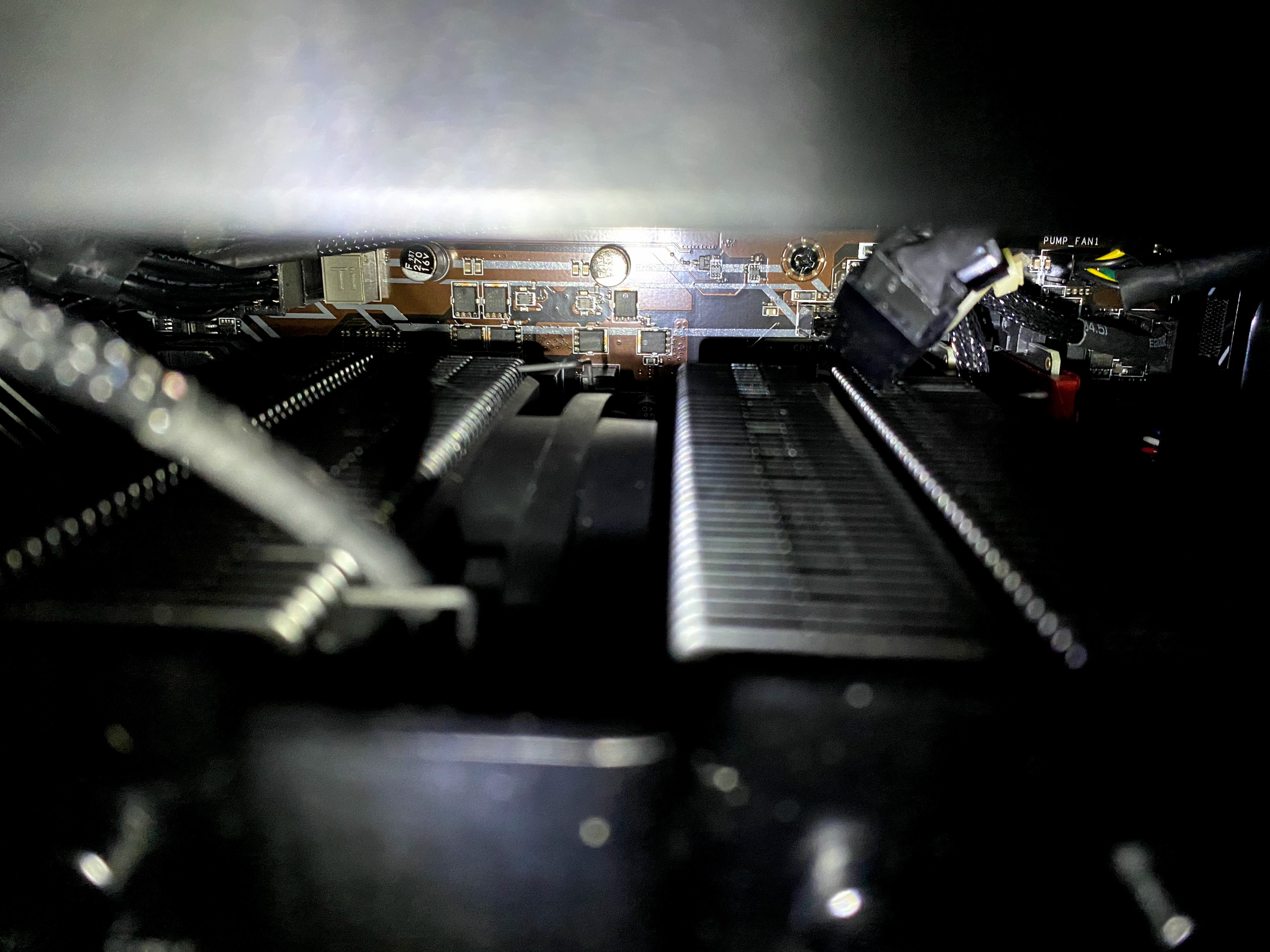

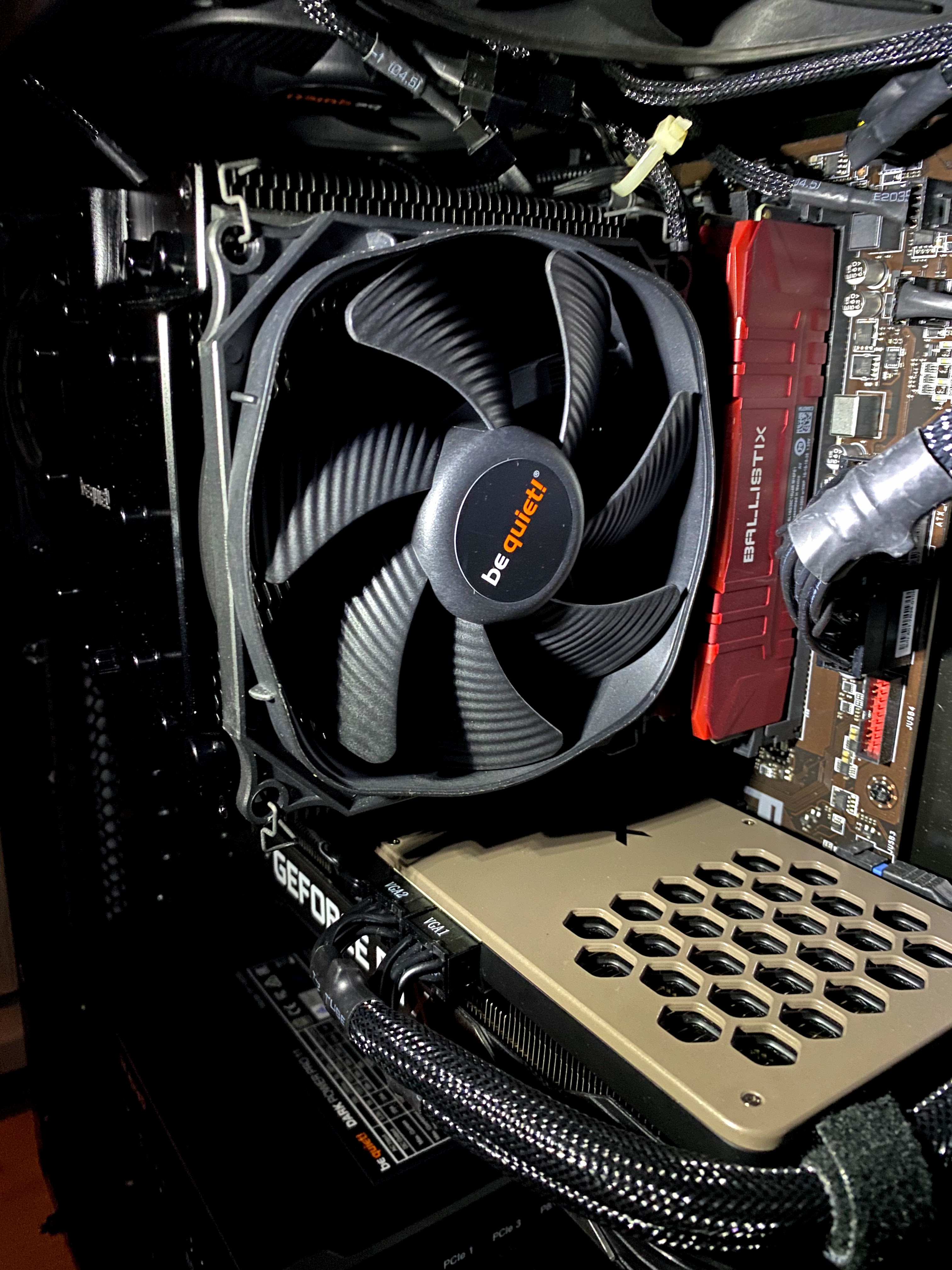

Versuche bitte folgendes: Schiebe den Lüfter vom CPU Kühler so weit wie möglich nach unten, so dass er unterhalb der untersten Rippen frei nach hinten blasen kann. Wenn das möglich ist, wird das dein Problem lösen.
schöne Idee, geht aber bei leider ned mit dem Kühler, der mittlere Lüfter ist sogar fast ganz hinten an der Spangenaufnahme. Allerdings um an die VRM zu kommen müsste der noch knapp 2 cm weiter, ich glaub das geht nicht.
Schau mir das aber mal an wenn ich das Mainboard ins neue Case umbaue (leider erst Montag, Mindfactory schläft :p, den extra Gold-Service bei denen kann man sich sparen )
Die Lüfter oben könnte ich aber versuchen weiter nach innen zu versetzen, dann ziehen die über den VRMs besser mit ab. Mal schauen was das Silent Base 802 da so anbietet und auch das Mesh Top.

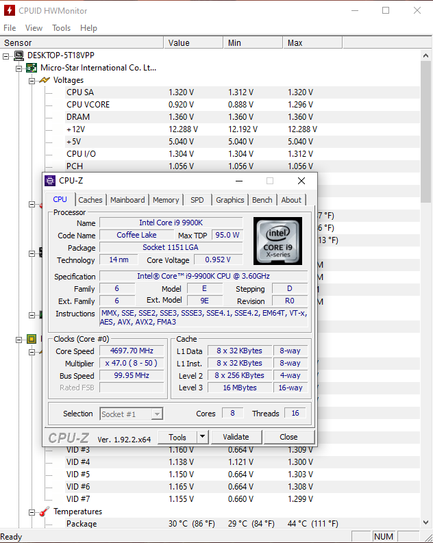

im Idle springt der so etwas zwischen den Werten.
die 1.25v um ehrlich zu sein waren tatsächlich die Auto OC Funktion des Mainboards. Normal steht das da auf Auto. Der linke Wert daneben könnte Standard sein?
Funktioniert bei MSI Boards bereits seit Jahren einwandfrei. Nur Asus und AsRock bekommen es wohl nicht hin.
Bei mir liegen immer 5Ghz an und nur wenn wirklich AVX genutzt wird dann 4,8Ghz also nicht verallgemeinern.
Zudem macht es doch absolut keinen Sinn Prime ohne AVX zu testen aber dann keine AVX Offset einzustellen
weil man testet doch nur aus was die CPU ohne AVX schafft. Es geht darum Strom und Abwärme einzusparen.
die 1.25v um ehrlich zu sein waren tatsächlich die Auto OC Funktion des Mainboards. Normal steht das da auf Auto. Der rechte Wert daneben könnte Standard sein?
Darum wie gesagt einmal in Windows bei den Energieoptionen auf Höchstleistung stellen.
Rechts ist eigentlich der Wert den man manuell einstellt und links die real anliegende Vcore.
Die Abweichung sollte nur minimal sein. Darum die Frage ob das Mainboard Bios aktuell ist ?

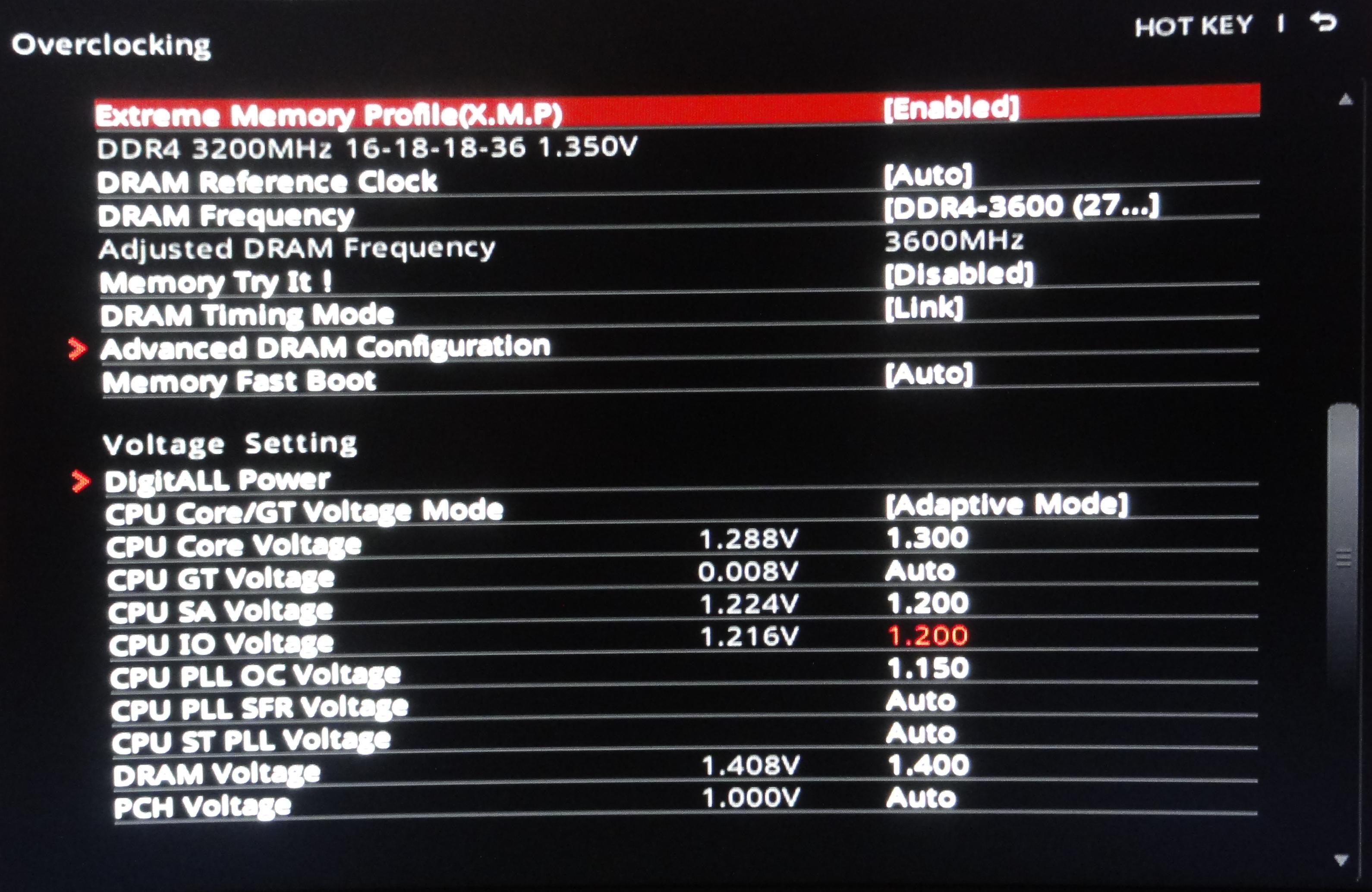

Ok dann wird die manuell eingestellte VCore offensichtlich nicht übernommen
aber unter Last geht es trotzdem hoch auf 1,264V also passt die LLC Regelung.
Stell bei OC Explore Mode von Normal auf Expert. Vielleicht liegt es nur daran.
Das waren meine Z270 Settings aber probiere erst CPU Core Voltage 1,250V und den Rest auf Auto.
Und Prime95 immer nur ohne AVX laufen lassen weil sonst werden die Spannungswandler zu heiß !
