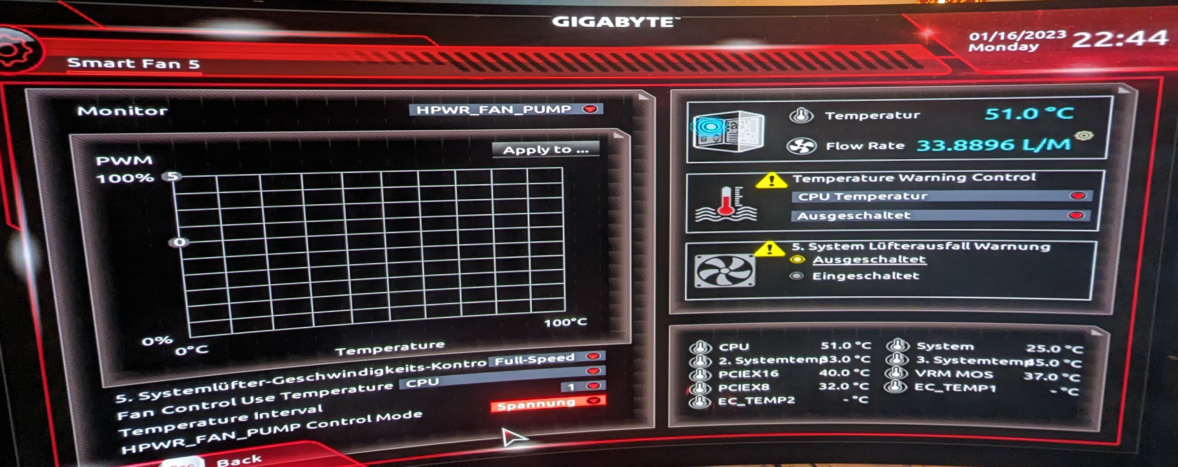

Pumpe habe ich im UEFI auf Max gestellt (Pumpe läuft absolut unhörbar falls das jemanden interessiert)

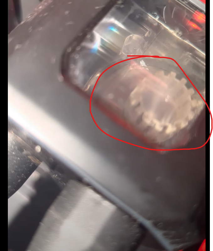

Privates YT Video von der Pumpe** (sorry mein Pixel 7 Pro wollte nicht so recht scharf stellen bzw die Distanz war einfach zu gering).
Meiner Meinung nach sollte sich dieses Rad doch drehen oder ? Letztlich muss ich sagen von der Pumpe höre ich erstmal nix... Sauerstoff Blasen sehe ich auch nicht.
Die Pumpe ist übrigens in ihrem entsprechenden Anschluss (Pumpen Anschluss des Mainboards)
RPM Angaben der Pumpe editiere ich gleich hier rein...
Ist das ggf. ein Beweis dafür das die Pumpe nicht läuft oder nicht korrekt und deshalb die Lüfter direkt anspringen auf 100% ?

Also ich kenne mich mit den Eisbaer Kühlern nicht aus aber müsste dies sich nicht drehen?
Also ist dies nicht der Teil der Pumpe, der das Wasser bewegt?
Ich hätte nun zumindest ein bisschen Wasserbewegung im Video erwartet 🤔
Ja logisch betrachtet... warum sollte dort ein Drehrad mit Schaufel sein wenn es sich NICHT drehen soll.
Das dachte ich mir auch.
jetzt müssen wir nur noch herausfinden warum ich laut UEFI eine Durchflussmenge von 33 Liter (oder halt in RPM umgerechnet... ) angezeigt bekomme wenn die Pumpe (Drehrad) sich nicht dreht.
Siehst du die Luftblase irgendwo im Pumpenkopf, wenn du reinschaust, welche sich bewegen müsste?!
Im Video hat es den Anschein, dass der Kopf keine Flüssigkeit mehr hat.
Wenn ich bei mir in das obere Sichtfenster schaue, sehe ich eine kleine Luftblase, die sich bewegt.
Die Schläuche mal anfassen, da merkst du auch, ob Durchfluss herrscht.

Dieses "Drehrad" hat meine auch, aber das dient bei mir nur zur "Verwirbelung" würde ich schätzen, da dass Pumpenrad darin sitzt, etwas tiefer.

Also Fakt ist: Die Pumpe arbeitet da ich einen Lastwechsel erkennen kann zwischen Idle und Last wenn ich die Hand dran halte. Was auch immer das Drehrad mit der Schaufel für deine Funktion haben soll.. es scheint nichts mit der eigentlichen Pumpe zutun zu haben.

Hast du deine Pumpe geregelt? Ich lasse meine immer mit Volldampf laufen.
Ich hatte mal gelesen das AIO Pumpen das irgendwie nicht so gerne haben.
Im Idle macht mein 13900k aber auch seine 45-47Grad (ohne UV.)
Habe oben ein Screenshot von der Steuerung der Pumpe. Die soll angeblich laut Setting auf Max laufen.
Aber wo wir so darüber reden... macht ja auch keinen Sinn oder ? Ich habe sie auf Max gestellt aber wenn ich einen Lastwechsel erzeuge fühle ich einen Unterschied...
Die Settings der Pumpe stehen ja oben... habe ich etwas...falsch eingestellt ??
Nein, das ergibt keinen Sinn, wenn du die Pumpe auf Max gestellt hast, dann sollte sie ja auch immer auf 100 % laufen, es sei denn, da regelt noch irgendwas anderes mit rein. Ich habe ’nen Asus Board, das sieht etwas anders bei mir aus.

Ich werde mal den Support kontaktieren ob das besagte Rad im Kühler evtl. das Problem darstellt oder ob ...das Rad... mit Schaufeln...was augenscheinlich Wasser schieben soll... zur Deko dort liegt :)

das markierte Rad ist ein Bubble Down und verhindert, dass große Luftblasen in die Pumpe gelangen und dreht sich nicht mit. Wie Sie Ihrem BIOS bereits entnehmen konnten, arbeitet die Pumpe wie vorgesehen.
Haben Sie Ihr System mal gewartet? Wenn die Kühlleistung nachlässt, aber die Pumpe läuft, ist oftmals einfach nur der Kupferboden verstopft und muss gereinigt werden. Dies können Sie recht einfach selber machen, in dem Sie einfach den Kupferboden abschrauben und diesen mit einer weichen Zahnbürste und etwas destilliertes Wasser reinigen.
destilliertem Wasser reinigen. Anschließend müssten Sie das System nur noch neu befüllen.
