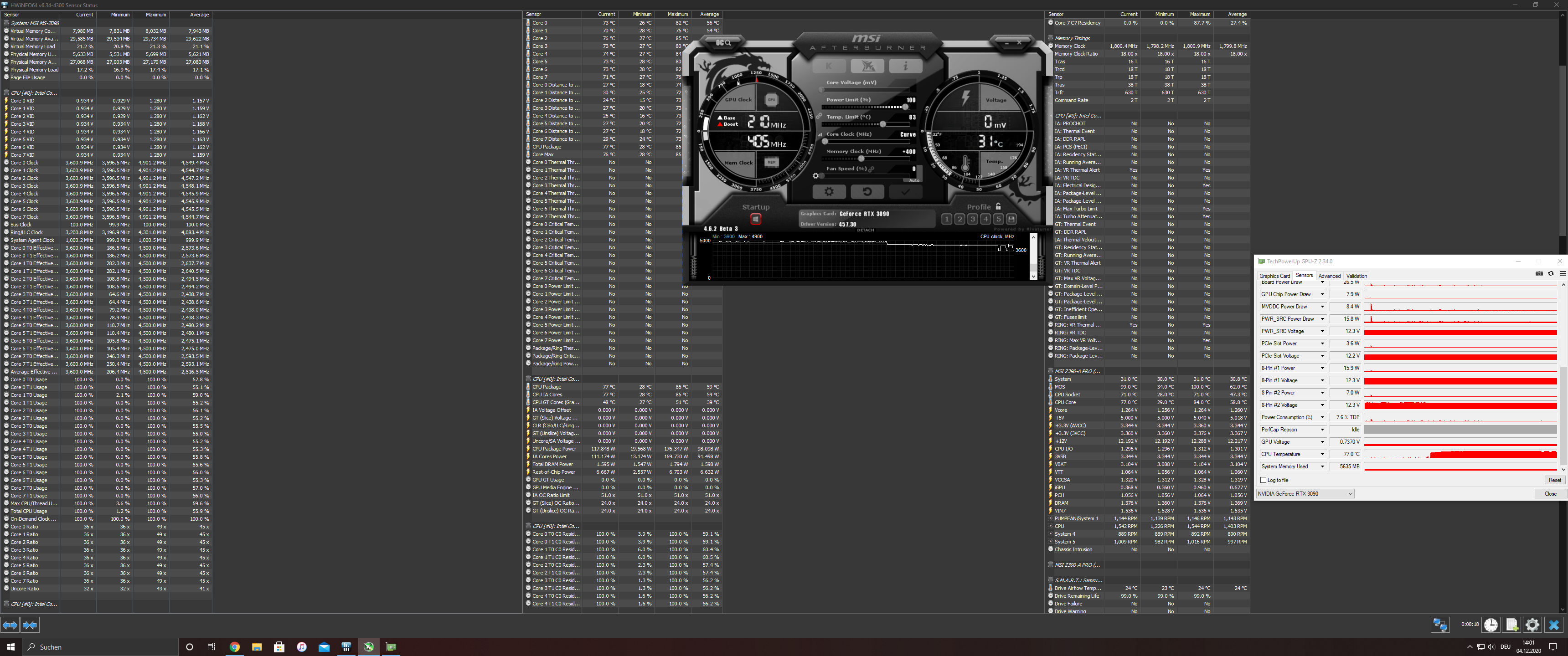

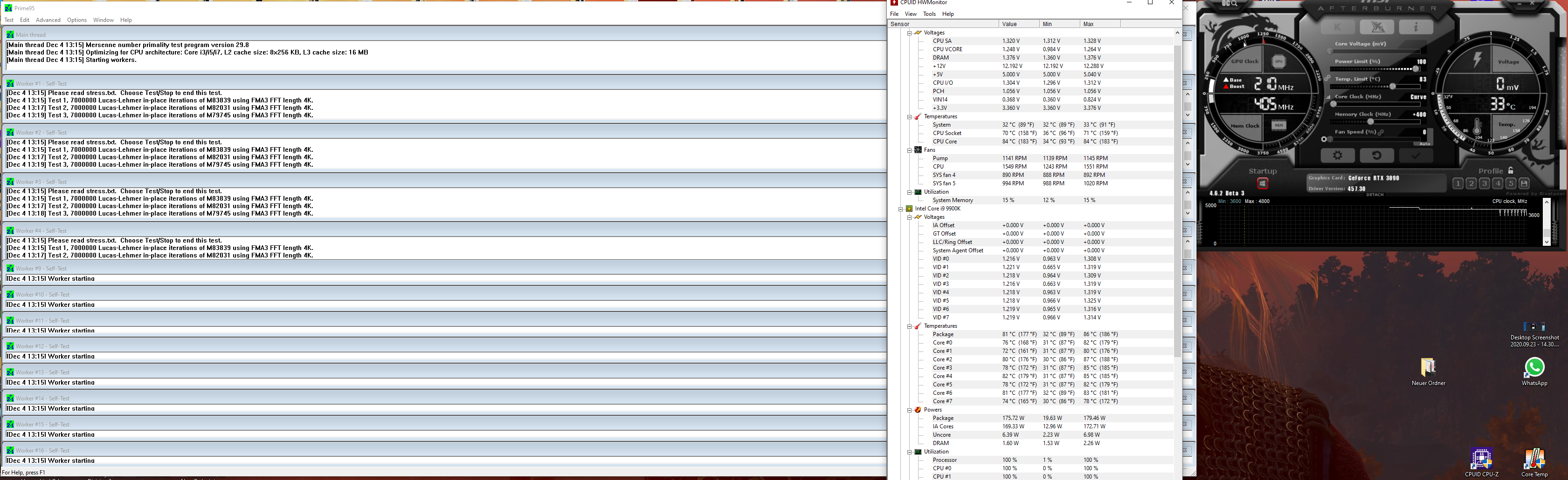

Nimm HWinfo anstatt HWMonitor und schau nach.
Könnte bei dem Brett VRM sein sonst würde ich sagen Power Budget.

ok danke, probiere das eben mal.

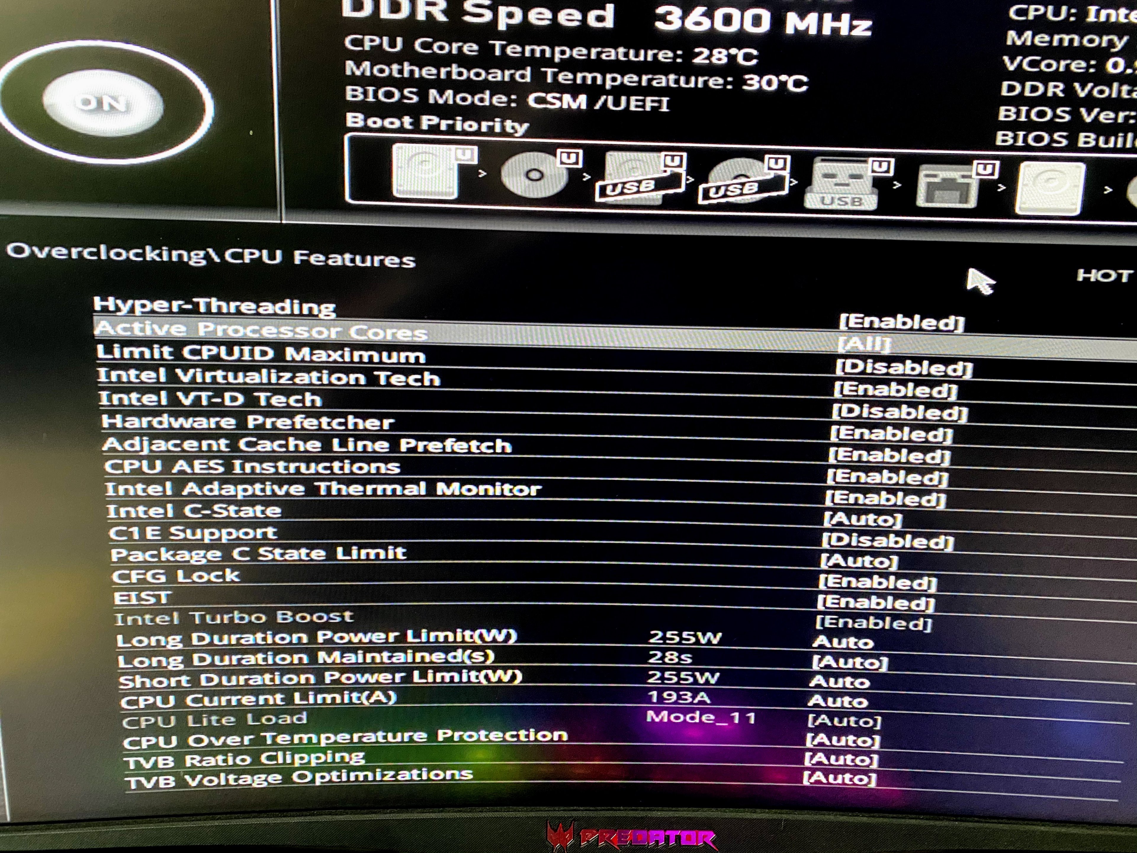

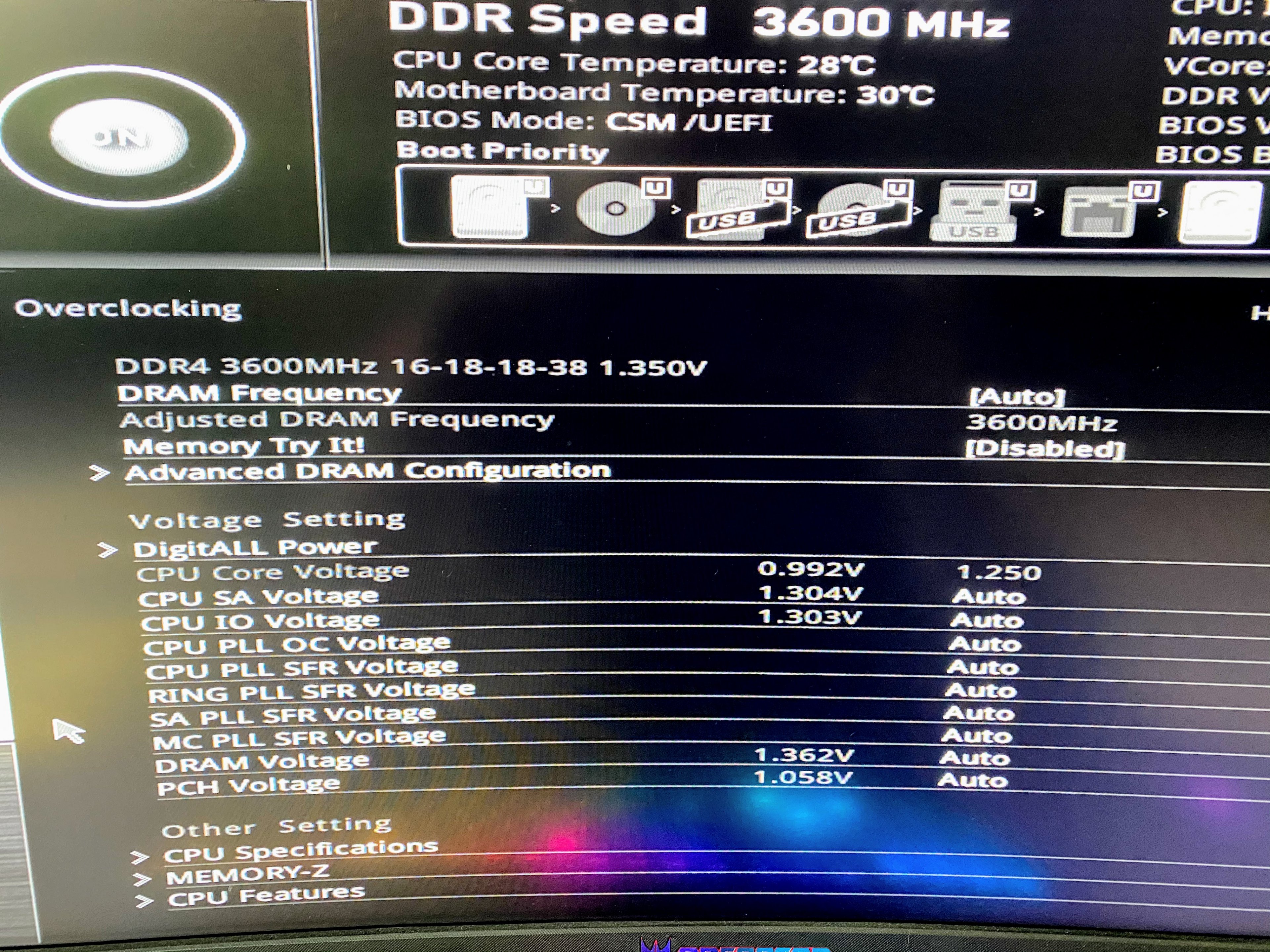

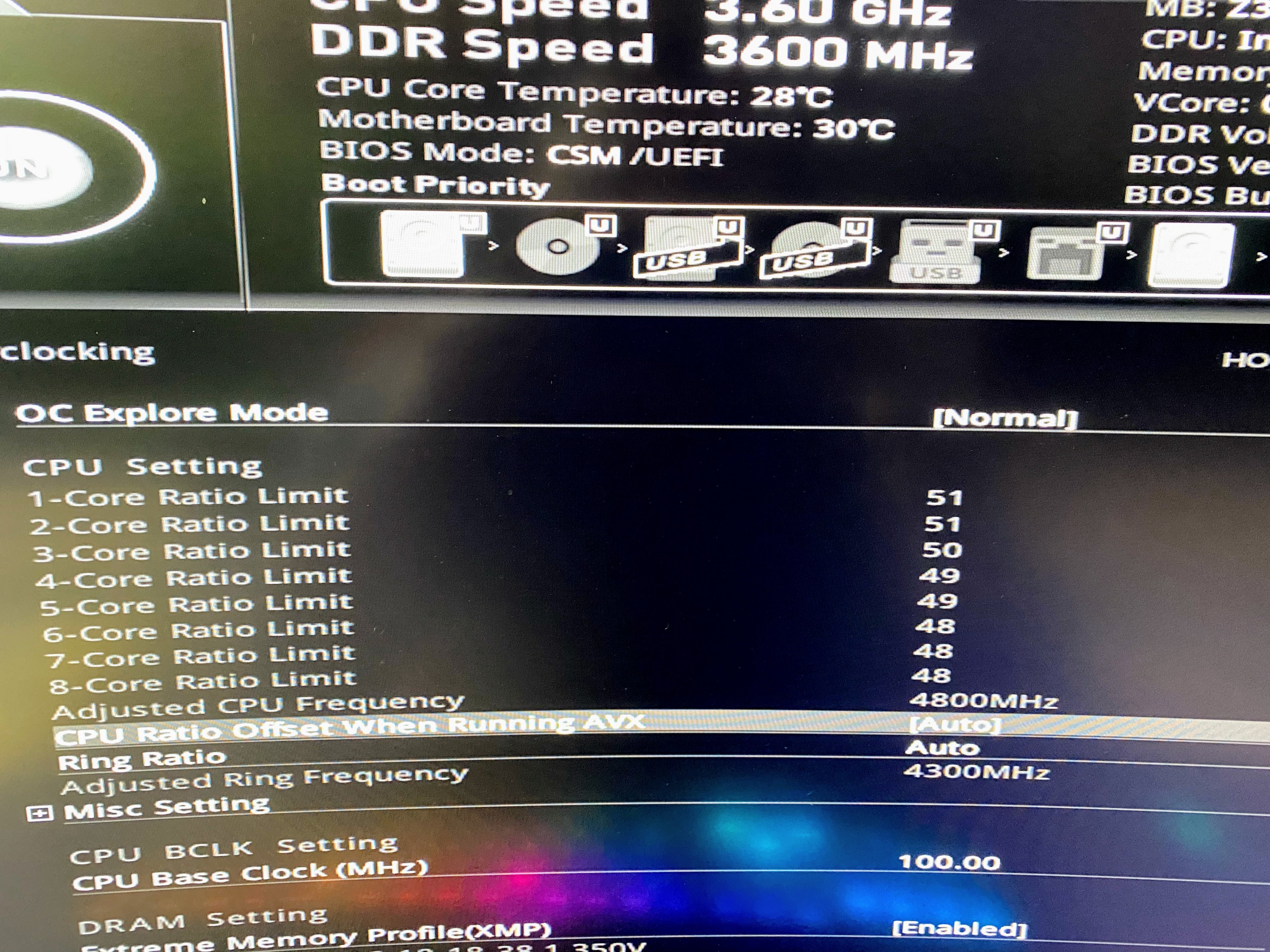

in der Zwischenzeit hab ich mal die Bios Settings fotografiert. Derzeit läuft er mit der Board OC (Geni4 oder wie das heißt) hebt den Takt auf 4,8ghz.
hatte das bei Prime95 aber schon einmal ON einmal OFF (Stock) getestet, macht keinen Unterschied, verhält sich gleich. Nur eben 4,7 zu 4,8ghz.
Manuelles Übertakten ist mir derzeit erstmal egal oder was er schafft, will ja nur wissen ob er iO ist bzw. wegen der Taktdrossel ;)
Dankeschön

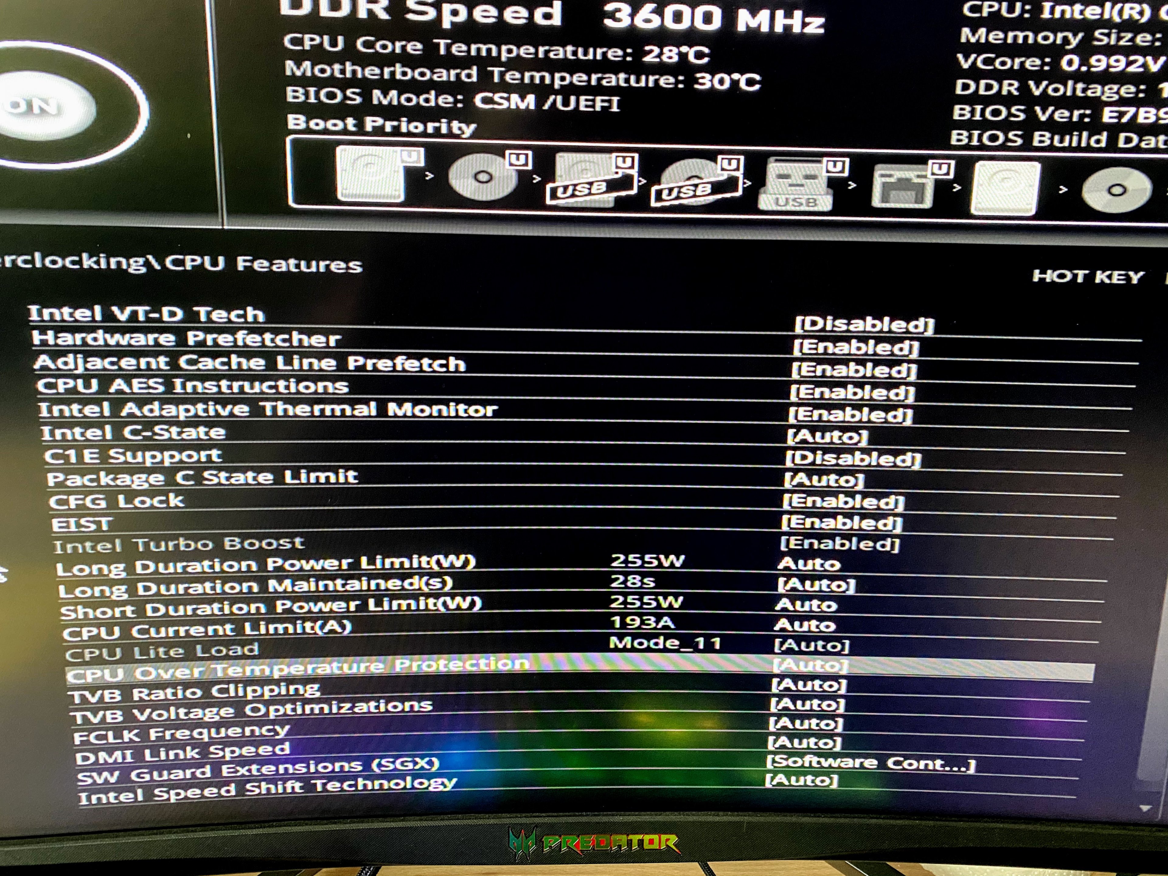

Im vorletzen Bild die Long Duration hoch setzen.
255W sind schon eine Menge. Ich tippe auch auf überhitzte Spannungswandler.

Ist das Bios resetet worden, nach dem Wechsel? Wenn Nein, einmal hard reseten. Dann die Standards laden, speichern und neu starten.
Reaktionen: JahJah192

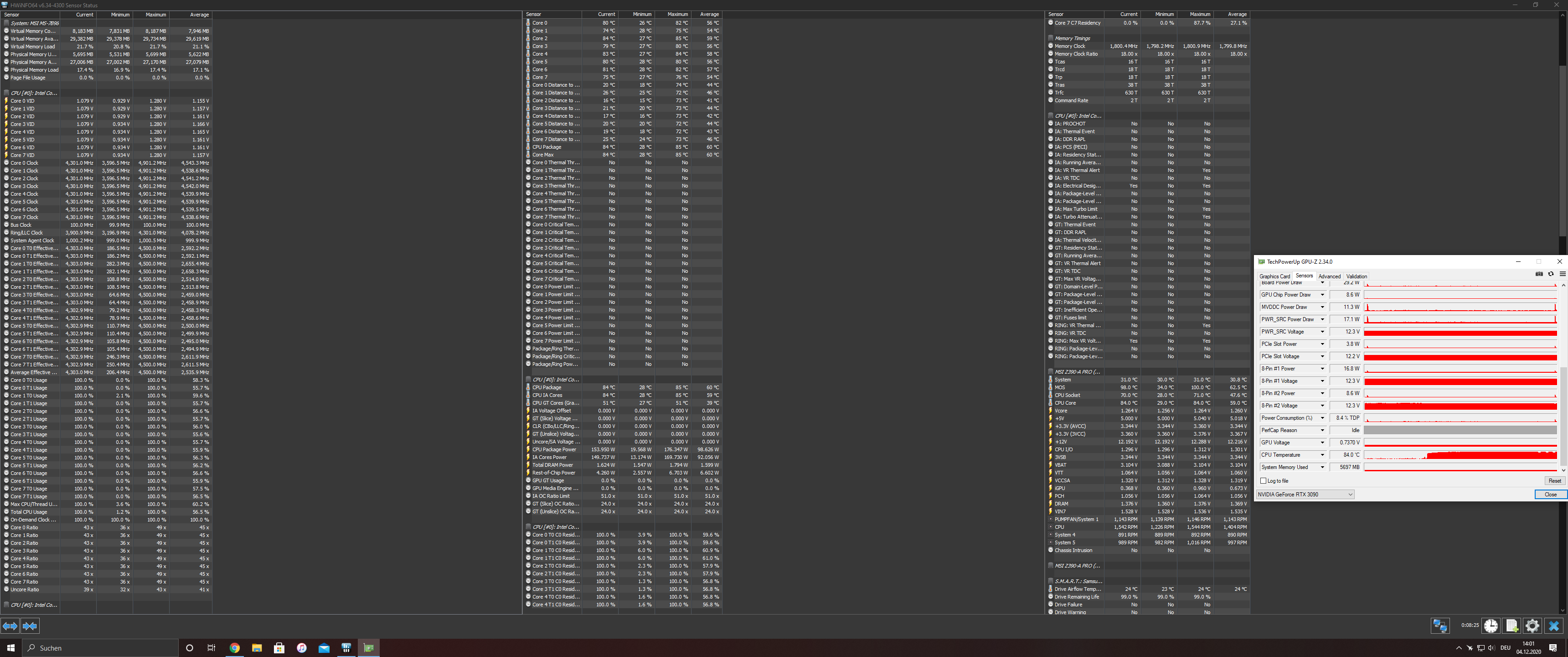

Spannungswandler sind überhitzt. Die laufen hier in HWinfo unter MOS und haben 100°C. Weiter steht bei den CPU Ereignissen VR Thermal Alert Yes.
Reaktionen: Gsonz, JahJah192 und -GL4x-
Voltage Regulator Thermal Alert und MOS auf 100°C, dass sind dann tatsächlich die Spannungswandler.

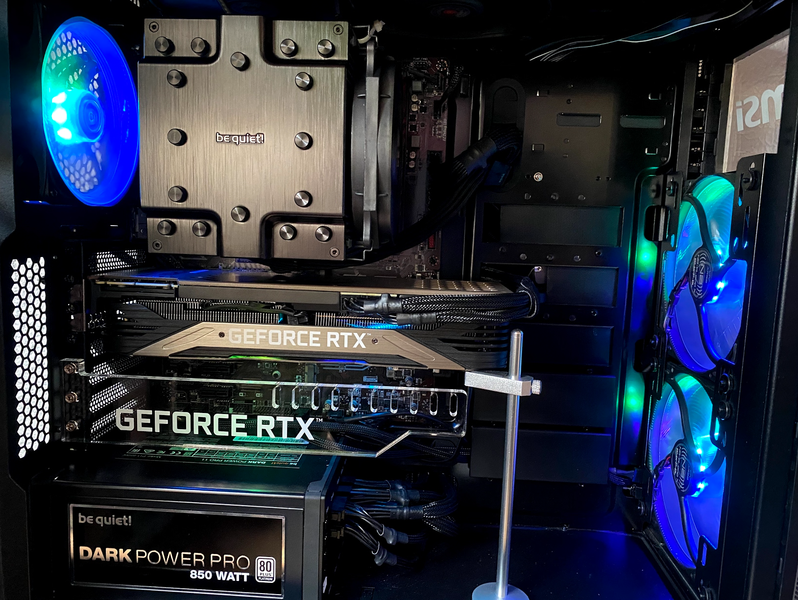

Was für einen Kühler verwendest du, bzw wie siehts mit Lüftern im Gehäuse aus?

Kühler ist der Dark Rock Pro 4.
Lüfter im Gehäuse (Pure Base 600) siehe

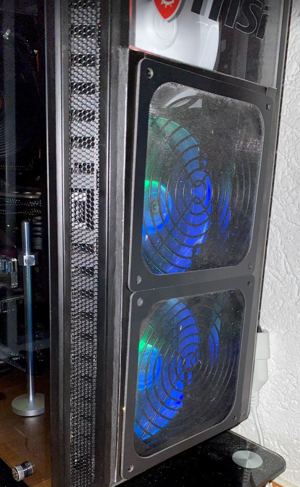

2x140 Noiseblocker eloop x front 1x120 selbe in der Front mit drüber (bläßt also direkt zum cpu Kühler, ist aber auf dem älteren Bild noch nicht drauf)
2x 140 Silent Wings 3 im Deckel, angeordnet von hinten.
1x120 Noiseblocker eloopx hinten
laufen alle mit ca. 1000rpm
bekomme am Montag das Silent Base 802, dass derzeitige Pure Base 600 ist stock kompletter Mist, nur mit den Anpassungen hab ich da Luft reinbekommen.
Wenn du sowieso die Kiste umziehst, schau ob du einen der Lüfter auf dem Kühler tiefer befestigen kannst.

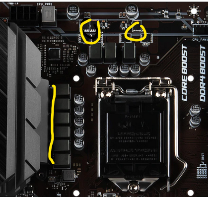

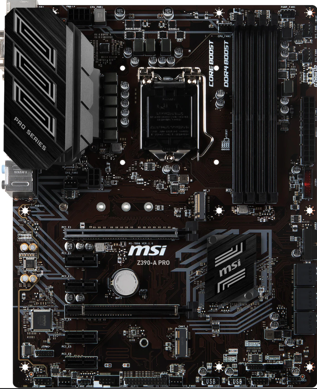

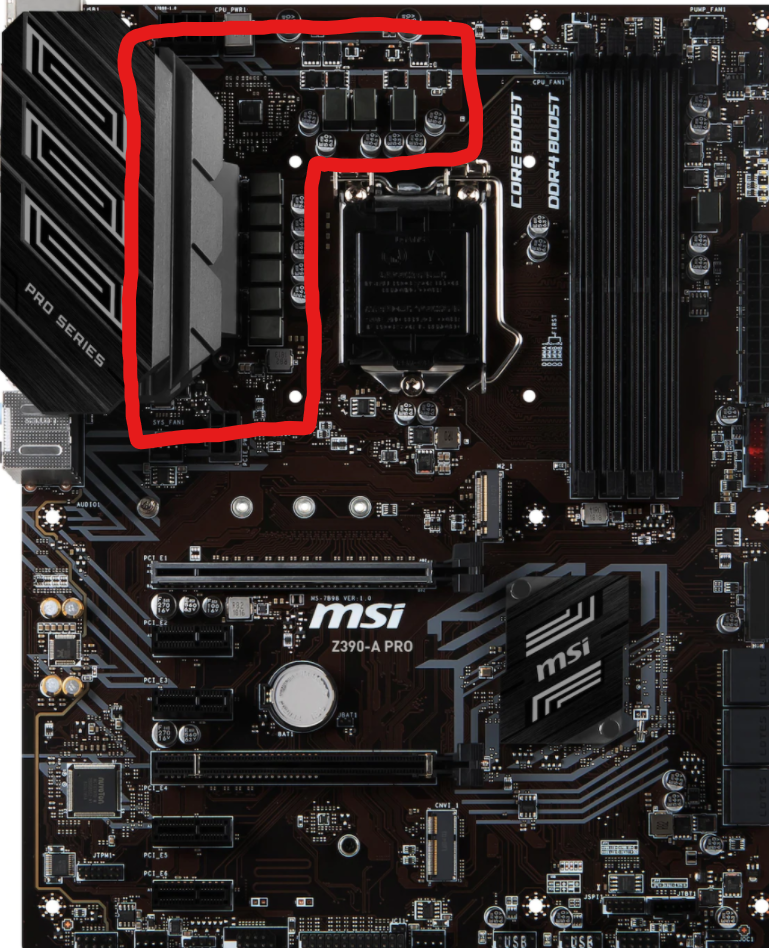

wo liegen denn die VRM auf dem Board, könnte das mal wer grob aufzeigen bitte

Der große Klotz links auf dem Mainboard dient übrigens als Kühlkörper für die Spannungswandler. Bei Spielen ist die Last deutlich geringer und die Spannungswandler daher auch weniger gefordert. Selbst wenn sie dann aber mal 100°C erreichen sollte ist das noch unbedenklich. Die Drosselung findet schließlich statt um Schäden zu vermeiden. Selbstverständlich verkürzen solche Betriebsbereiche am Rande der Spezifikation natürlich die Lebensdauer aber wenn du nicht jeden Tag mehrere Stunden in dem Bereich bist sehe ich da keine Probleme auf dich zu kommen.
Wenn du an der aktuellen Kühlung nichts verändern möchtest/kannst und es dir nur um Spiele geht kannst du aber auch problemlos im BIOS das Long Duration Power Limit auf 150W einstellen. Das kostet dich in Spielen nicht wirklich was und die CPU wird in speziellen Fällen einfach etwas limitiert um die Spannungswandler im voraus zu entlasten. Intel sieht übrigens nur 95W als dauerhafte Leistung vor. :rolleyes:

Versuche bitte folgendes: Schiebe den Lüfter vom CPU Kühler so weit wie möglich nach unten, so dass er unterhalb der untersten Rippen frei nach hinten blasen kann. Wenn das möglich ist, wird das dein Problem lösen.
Ich habe den Brocken 2 und den Noctua NF A15, der ragt bis ganz nach unten und kann frei nach hinten blasen. Seit ich das so hab, drosselt auch bei 5Ghz Prime Last nichts mehr. Vorher mit dem originalen Lüfter vom Brocken 2 hatte ich in Prime auch das Runtertakten auf 3.7Ghz (Basistakt), aber nur in Prime.

Auch gut, daß du die VCore auf 1,25V gestellt hast aber warum steht links daneben weniger ? Ist das Bios aktuell ?
Welche Spannung zeigt CPU-Z im Idle wenn du in Windows bei den Energieoptionen auf Höchstleistung stellst ?
Dann noch die Frage welchen Prime95 Test du nutzt oder ist das ein Custom Run mit 4K ? Und warum mit AVX ?
Setzt unten die 2 Haken um AVX zu deaktivieren und dann schau wie weit du mit 1,25V kommst. Mit Glück 5Ghz.
Ob 4,7Ghz oder 5,0Ghz ändert fast Nichts an den Temps solange die Spannung gleich bleibt also keine Panik. ;)
Nach erfolgreichem OC Test muss du aber noch im Bios bei CPU Ratio Offset When Running AVX auf -2 stellen.
