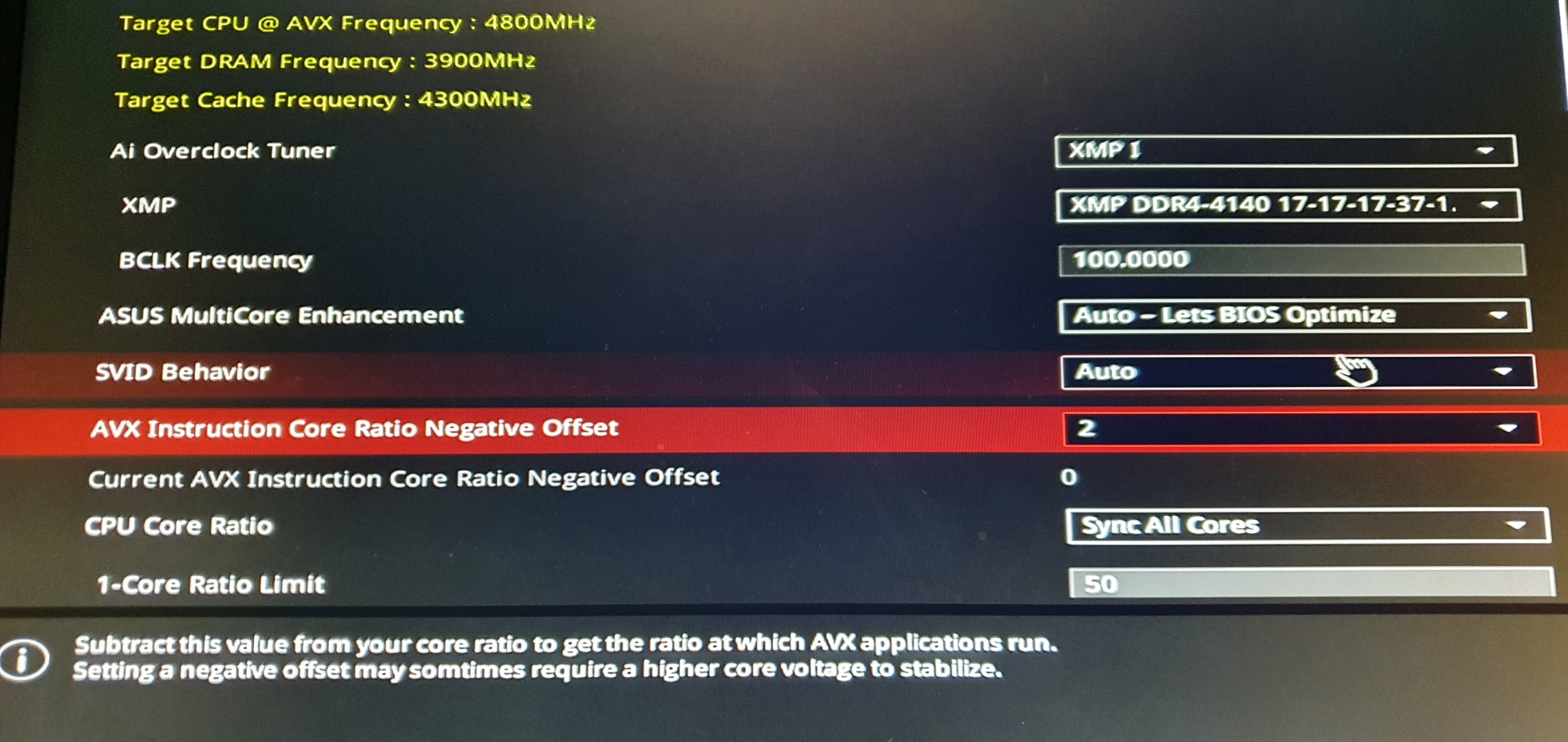

Mach den AVX Offset auf "2" (im Bios)
Dann läuft er auf 4.8 @Cinebech20
Das wird wohl der Grund sein.
Cinebech15 ist noch ohne AVX (den hast du bestimmt damals getestet)

Mach der AVX Offset auf "2" (im Bios)
Cinebech15 ist noch ohne AVX.
ich hab avx deaktiviert soweit ich weiss
ckecks nochmal
gibts irgendwo vorgegebene einstellungen für den i9-9900K weil ich mich nicht so wirklich damit beschäftigen kann durch zeitprobleme
Damit läuft auch mein 8086K stabil @5Ghz @All Core
Ich hatte das auf 0 und jetzt auf 2 gestellt

iceshield schrieb:
gut, und jetzt prüfe nochmal!
also der core ist jetzt bei 4,8Ghz und es läuft auf 70 Grad danke!!! aber machen die 0,2Ghz einen performance unterschied? weil ich die cpu ja gekauft habe wegen der leistung her
