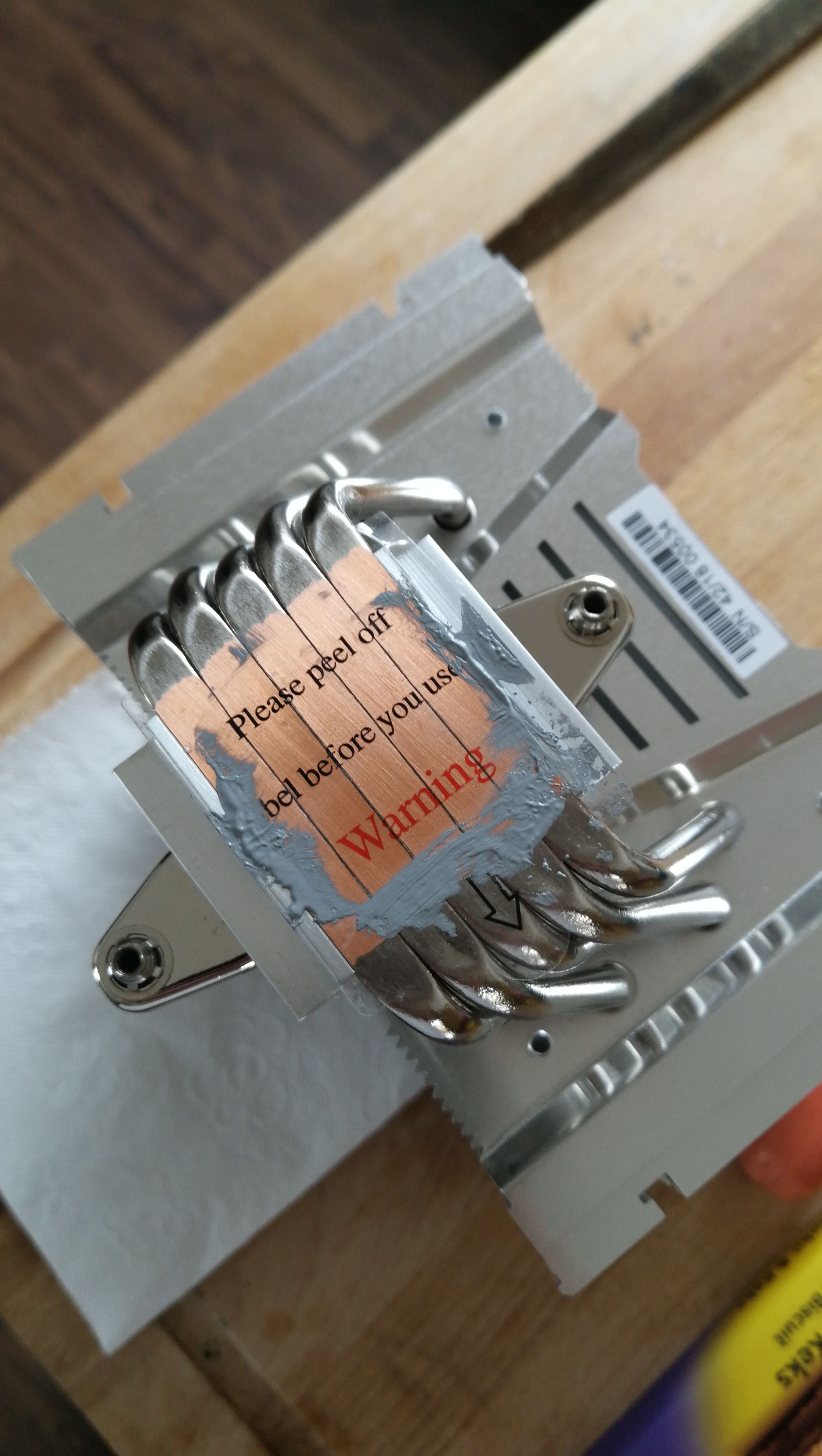

i9 9900K - wird zu heiß!?
underlinex3 schrieb:
Es ist außerdem noch eine Folie zwischen dem alpenfoen und dem cpu (ich denke es handelt sich um die folie die einen kurzschluss vermeiden soll?!
Die Schutzfolie vom Kühler gehört vor dem Einbau entfernt, kein Wunder das der i9 da aus dem letzten Loch pfeift ^^

Ich glaube das Bild sagt alles.

Mit dem brocken 3 dachte ich einen der größten und stärksten Lüfter erwischt zu haben da habe ich mich wohl zu wenig informiert. Alternative wäre der dark Rock 4 (pro) von bequiet gewesen aber ich dachte der foen wäre besser....

na preislich ist der nicht schlecht... speicher wäre mir zu wenig... aber das bild ist halt einfach fail... der 9900k ist halt auch keine kühler prozessor..
aber ohne folie sollten die temps deutlich besser werden! ;)

Auf jedenfall mit dem Bild beim Kundendienst melden, die dürfen sich was einfallen lassen zur Entschädigung.
Folie entfernen und etwas mehr Paste drauf machen damit die auch in die rinnen rein geht, dann passen die Temperaturen.
Reaktionen: underlinex3
Ach, sieh mal an. Da ist ja auch der von mir schon erwähnte Hinweis direkt auf der Folie. Also, wir hatten das ja heute Nacht schon bzgl. Menschen machen Fehler....aber es erhärtet sich in mir der Verdacht dass der Preis durch billig eingekauftes und nicht fachkundiges Personal entsteht.
Und dieser Fehler darf nicht passieren in dieser Branche!

FritzP schrieb:
Jop, der Dark Rock Pro 4 wäre stärker, aber daran wirds nicht scheitern.
Kundendienst wird nächste Woche angerufen.
Paste in die Rinnen habe ich extra verteilt - danke für den Tipp trotzdem.

Temps sind deutlich besser.
Ich weiß es ist kein Vergleich, da der pc jetzt grade nicht seitlich mit dem Glas geschlossen ist und noch nicht Stundenlang gelaufen ist.
Trotzdem beim cpu-z "stress cpu" button geht er auch nach ca 30 sekunden bis zu einer Minute nicht über 75 - 80°C (die 80 habe ich nicht mal erreicht)
Ich weiß das ist kein großartiger Test aber mehr als Gaming wird der Pc bei mir auch nie kriegen. Ich overclocke oder overvolte nicht und stelle auch sonst nix um.

Der Ausflug den Lüfter abzubauen die Folie zu entfernen und neue WLP aufzutragen war für mich, bis auf Pinsel- und Staubsaugerreinigung meines alten PCs bei dem ich allerhöchstens den boxed Kühler mal abgedreht habe (so einer mit Plastikknubbeln an der Seite), schon ein Erlebnis der Extraklasse. :'D

Hast du das Problem jetzt selbst behoben?
Zwirbelkatz schrieb:
Danke für den Lacher, das Bild weiß zu amüsieren.
Japs habe wie man auf dem Foto sieht den Lüfter selbst rausgebaut, die Folie abgezogen und neue WLP draufgemacht.
Seither alles top. :-)
Reaktionen: TheDr und o2r_basti
Was ein Holz der Typ.... Das ist doch Absicht.
Wer das schafft kann sich auch den Zusammenbauservice in Zukunft sparen ;)
