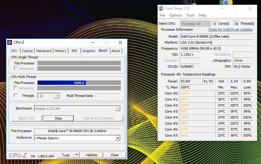

Nun zum Problem: Der gute intel wird bei einer (laut taskmanager) Auslastung unter 10% also wenn nur Chrome und Teamspeak offen ist schon zwischen 34 und 60 °C warm. Immer gemessen mit Core Temp 1.13
Starte ich nun Guildwars2 geht er direkt in einen Bereich zwischen 85 - 100 °C - Auslastung hierbei (laut taskmanager) ca 30 - 50 %

Das Uploadfoto zeigt die Temperatur nach einer Sekunde "Stress CPU" - die 34 - 44 °C waren davor und danach direkt wieder erreicht.
