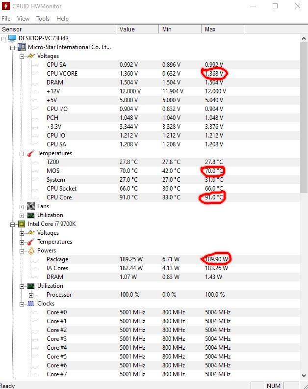

Wieso jetzt auf einmal 89°C und 104°C ??? In Prime 95 ohne AVX ??? Bei wie viel Watt ???
Wie gesagt, alles auf default gelassen, ohne AVX ja. Wattverbrauch der CPU lag bei ca. 200

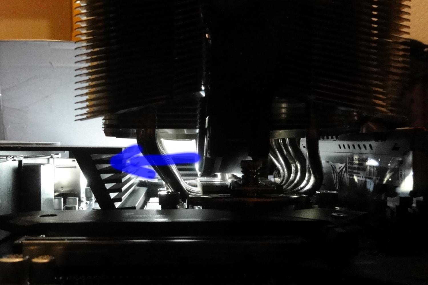

Dann lass mal einen Lüfter in Richtung Spannungswandler blasen, das bringt bis zu 20°C.
Zum Vergleich nach 5 Minuten Prime:
Da bläst halt der mittle CPU Lüfter unter dem CPU Kühler Luft zu den Spannungswandlern. Beispiel:

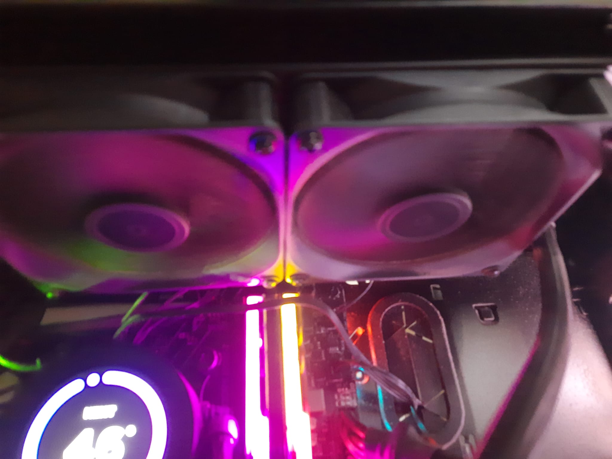

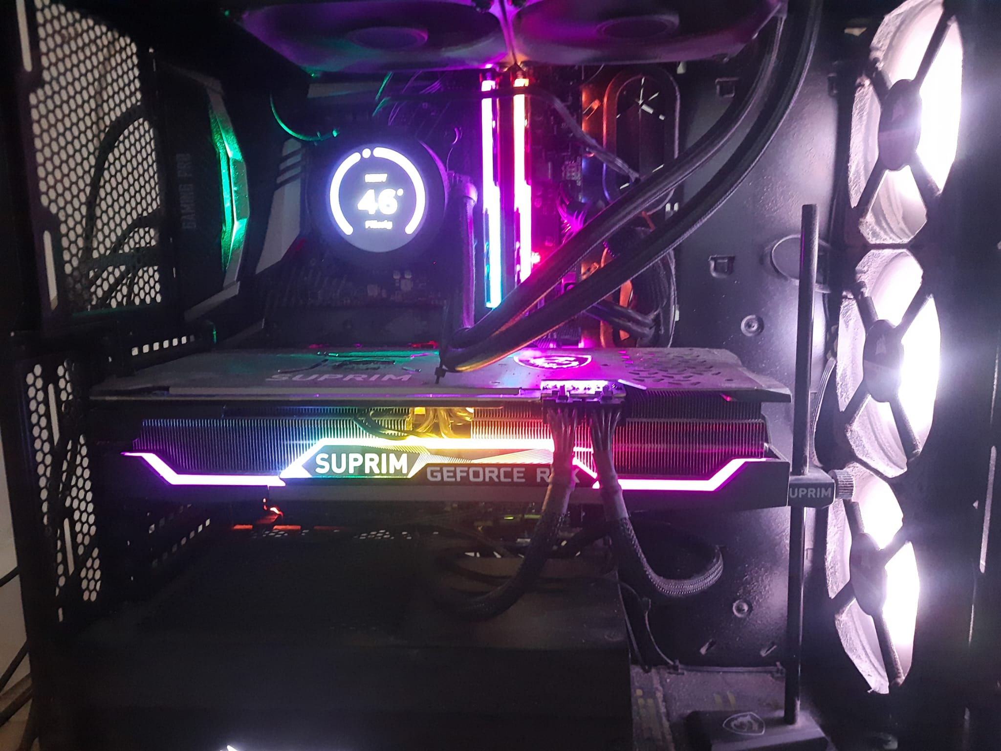

ist eine AIO Wasserkühlung, NZXT Z53 mit 240mm Radiator, ist auch erst 2 Jahre alt.
wuselsurfer schrieb:
Wie heißt der Prozessorkühler?

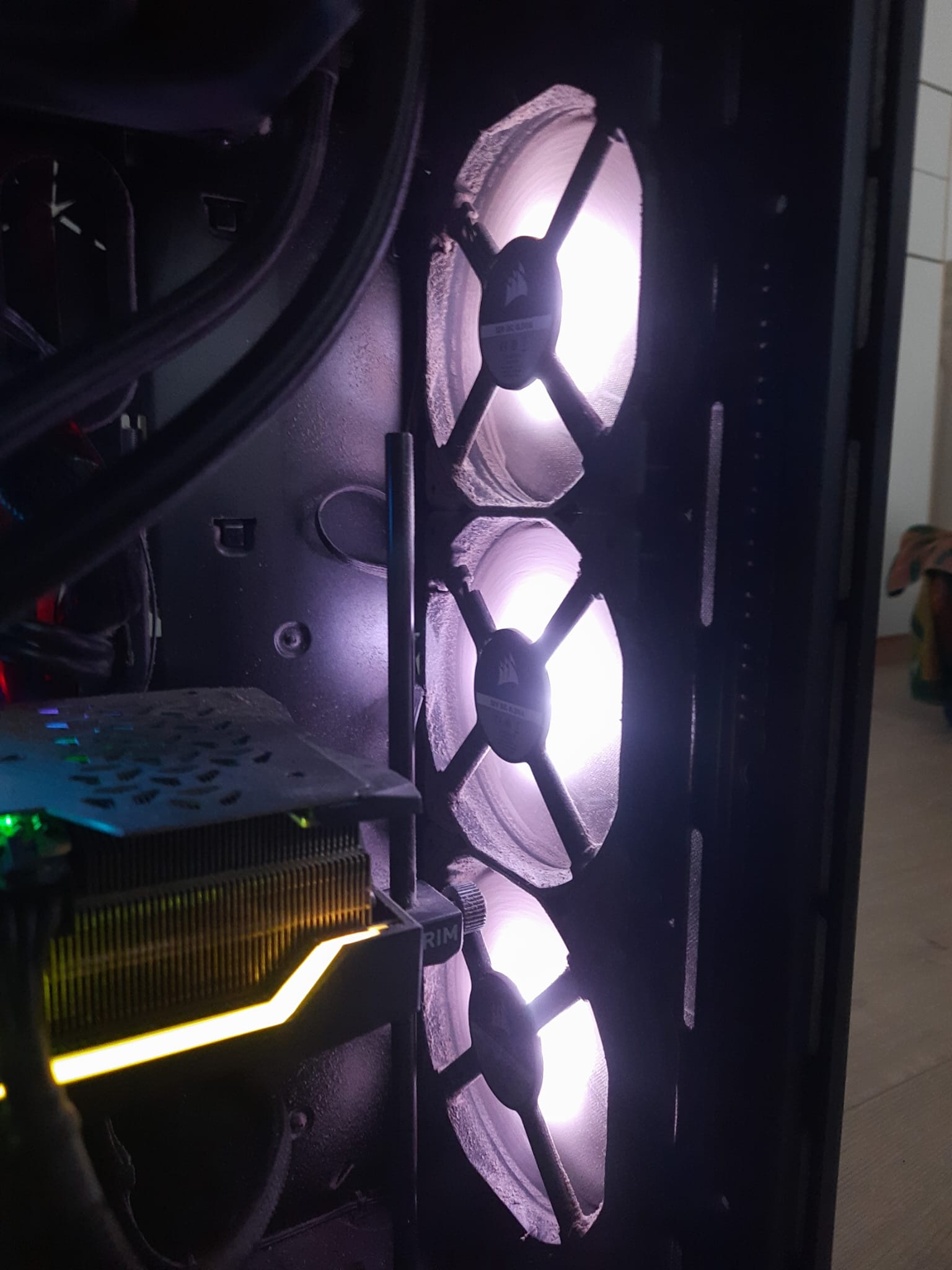

Kannst Du mal ein paar Bilder vom PC-Inneren hier einstellen?
Spiele grade Hogwarts Legacy im Hintergrund, deswegen die Liquid temps so hoch (Wobei 45° ja schon sehr hoch sind, laut hwinfo läuft die CPU dennoch nur bei 63° (Pumpe und Lüfter alles auf 100°)
Hast du mal einen reinblasenden Hecklüfter probiert !? Vielleicht erzeugt das eine Luftzug um die Spannungswandler.
