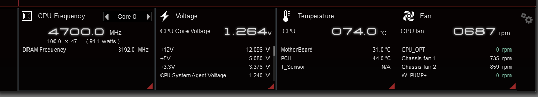

Ich! Hatte in der Zwischenzeit aber das IC Cooling Pad entsorgt, mir die Panasonic Folie besorgt und mir ein etwas grösseres Pad daraus zugeschnitten. Kombiniert mit einem La Grande Macho ergibt sich daraus eine für mich vollkommen zufriedenstellende Leistung.
i7-8086K auf 4,7Ghz nach 10min Prime (ohne AVX)
Wer nur ein Pad benötigt, kann natürlich zum IC Cooling "Produkt" greifen. Es ist aber definitiv die Panasonic PGS Folie, die es in grösseren Mengen günstiger bei Mouser und anderen Firmen gibt.
Ich bin glücklich und den Mist mit irgendwelchen Schmierereien bin ich nun endgültig los.

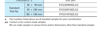

Die anderen sind ja eigentlich speziell für bestimmte Geräte zugeschnitten und vorgestanzt. Vor allem die 90x180 ist interessant, man kriegt daraus ja 18 Pads für Intel CPUs raus.
Jep. Sind zwar weiterhin 40€ für den Endkunden, aber mit 5€ und 2,2€ für AMD und Intel schon deutlich günstiger, sollte man die Menge benötigen.
