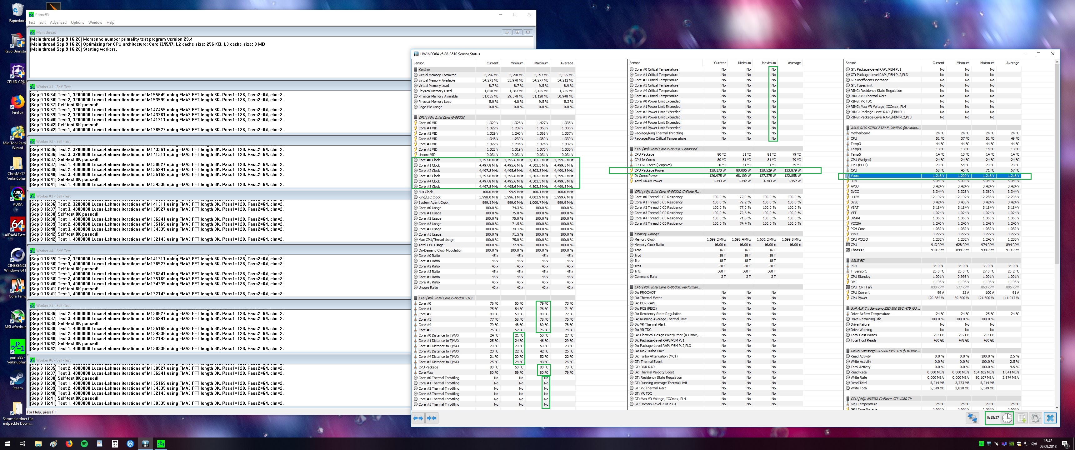

Wenn man allerdings extreme Testweisen anlegt, wie z.B. dauerhaft den 8k Test in Prime laufen zu lassen, um wirklich absolute worst case Szenarios zu prüfen, kommt das pad schnell an seine Grenzen.
Ich habe es trotzdem noch drin, da ich ja Zocker bin und wirklich sehr selten Prime95 spiele ;)
Zum Vergleich mal ne viertel Stunde Prime95, 8600k auf Luft bei 4,5 GHz und danach mal prasixnahe Werte, nach stundenlangem Spieleeinsatz, wo ich einige Stunden Wreckfest gezockt habe, was übrigens ganz schön ist, mit 8600k @ 4,5 GHz allcore und eine 1080Ti um 2 GHz. :) :
Prime95 8k Test
Höher gehen, mit dem Takt, machte aber keinen Sinn, da ich dann für stabile Werte zu viel Spannung/Wärme/Verbrauch hatte und die 1-200 MHz mehr das nicht gerechtfertigt hätten.
Bei 4,7 GHz allcore war definitiv Ende im Gelände. 4,6GHz hab ich noch stabil hingekriegt, aber bei Temperaturen jenseits von gut und böse. Glaube auch nicht, dass ein langer Test stabil geblieben wäre. 15 Minuten Prime 8k Test lief allerdings.
Ich habe allerdings auch kein AVX-offset genutzt, da in manchen Spielen scheinbar schon solche, oder ähnliche Funktionen benutzt werden und ich ja den Takt halten will.
Zumindest hatte ich glaube ich mal bei ACO beobachtet, wie ein AVX offset ansprang. Daher hab ich das auf 0 gelassen.

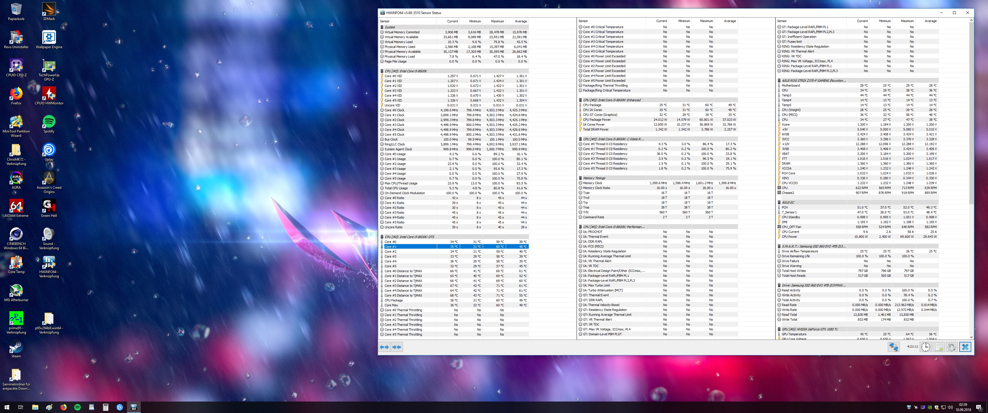

Für den normalen Zockeinsatz hat man dann natürlich ganz andere Temperaturen, die als harmlos einzustufen sind. Einige Stunden Wreckfest(als Beispiel für ein normales Spiel):
Nach einigen Stunden Wreckfest
Maximal 60 Grad im Peak mit Durchschnittstemps von unter 50 Grad C° sind gut.
Die Temps nur als Beispiel, wie im Gegensatz zu Prime95, was dauerhafte 100% Auslastung verursacht, es im echten Spielealltag aussieht, wo die Auslastung immer schwankt, aber normalerweise nicht daurhafte Auslastungen, wie in Prime95 verursacht.
Meine Gehäuse- und CPU-Lüfter drehten dabei nie über 1000 Umdrehungen. Ich nutze aber auch mindestens 140er Lüfter und 2x 200er in der Front.
Der Luftstrom reichte wohl aus, für die Kühlung.

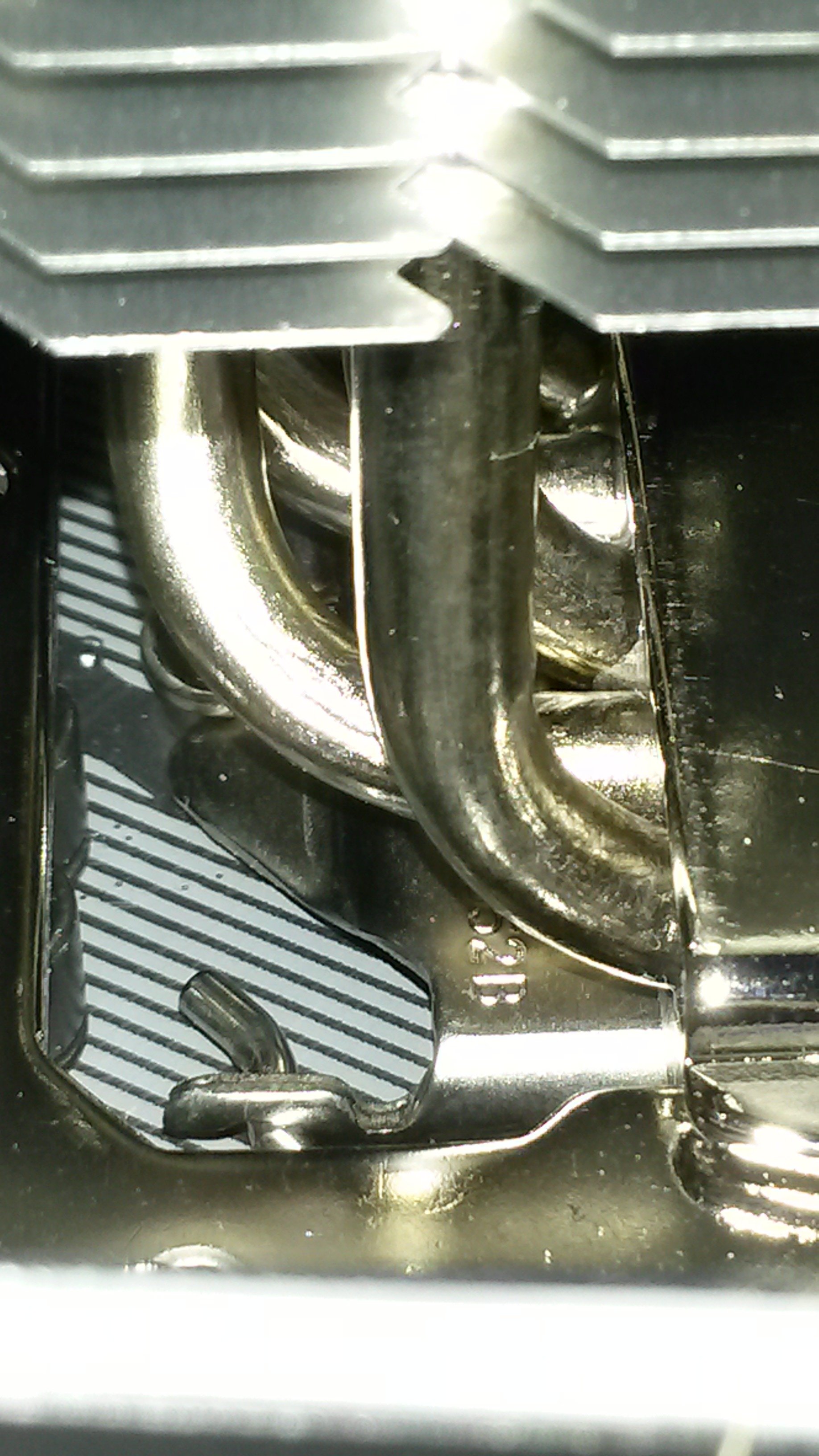

Was man allerdings in Berichten meistens nicht hört, ist eine Sache, die mich am pad gestört hat.
Eine praktische Sache ...
Bei großen Towerkühlern sieht man nach dem Aufsetzen das pad nicht mehr.
Allerdings kriegt man es normalerweise nicht unbedingt hin, keinerlei Bewegungen mehr beim Anschrauben zu verursachen.
Das pad ist ja trocken und rutscht leicht hin und her.
Wenn man nun beim Montieren den Kühlkörper noch etwas darauf herumrutschen lässt, kann es sein, dass das pad sich von seiner Postition bewegt und man sieht es einfach nicht, da man unter dem dicken Brocken das pad nicht sieht.
Also mich hat das ehrlich gesagt gestört.
Hier mal, wo ich nach dem Montieren nach dem pad schauen wollte, ob es irgendwo rausguckt:
Wie sie sehen, sehen sie nichts. :D

Also ähnlich wie liquid metal. Halt nur als pad, so dass es nicht vom Heatspreader weglaufen kann.
Aber ich möchte das auch nicht unbedingt weiter rausgucken haben.

Man würde denken es könnte zu einem Problem führen, aber wieso sollte es? Das Pad krümelt ja nicht weg und schließt irgendwelche Kontakte kurz. Schau dir mal an wie die Stelle wo du das Pad aufgesetzt hast aussieht!
Technisch gesehen könnte das Pad auch 60x60mm sein und nichts berühren, was nicht eh schon mit dem HS fest verbunden ist. Es könnte sogar sein, dass die Wärmeverteilung dadurch ein kleines Stück besser ist, weil ja dein Kühlerboden auch grösser als der HS der CPU ist.
Ich hatte den "Fehler" gemacht mir gleich ein 30x30mm Pad zu kaufen und konnte es nicht ausprobieren. Werde erst nochmal zum Testen kommen, wenn wir die PGS Folie in der Firma in die Hände bekommen. Die Folie führt die Wärme wie du schon sagst wunderbar zu den Seiten ab.
