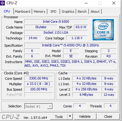

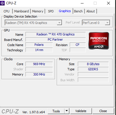

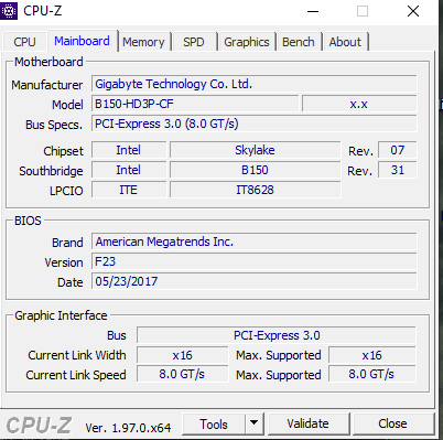

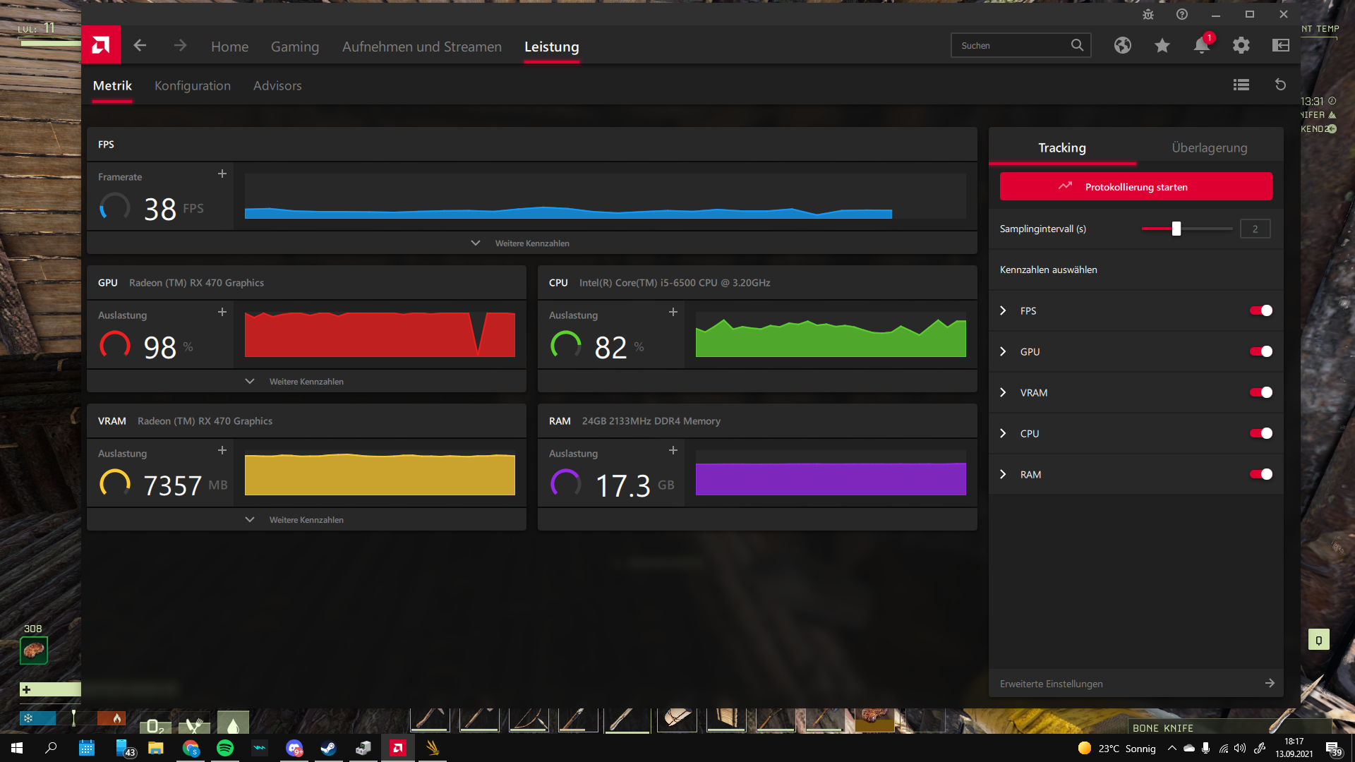

das Spiel "Icarus" lagt bei mir auf den niedrigsten Einstellungen (habe so 25-35 FPS). Meine Frage ist nun ob es an meiner Grafikkarte oder an meinem Prozessor liegt?
PC:
Graikkarte: Radeon RX 470 Graphics 8GB
Prozessor: Intel Core i5 6500
Windows 10
Mainboard:
Gigabyte Technology Co. Ltd
Model: B150-HD3P-CF
Arbeitsspeicher: DDR 4, 24GB, 3200 MHz, Dual
SSD 500 GB

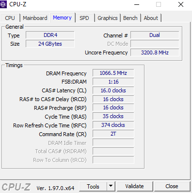

Im Anhang findet ihr die Daten von CPU Z, falls dies einer benötigt.

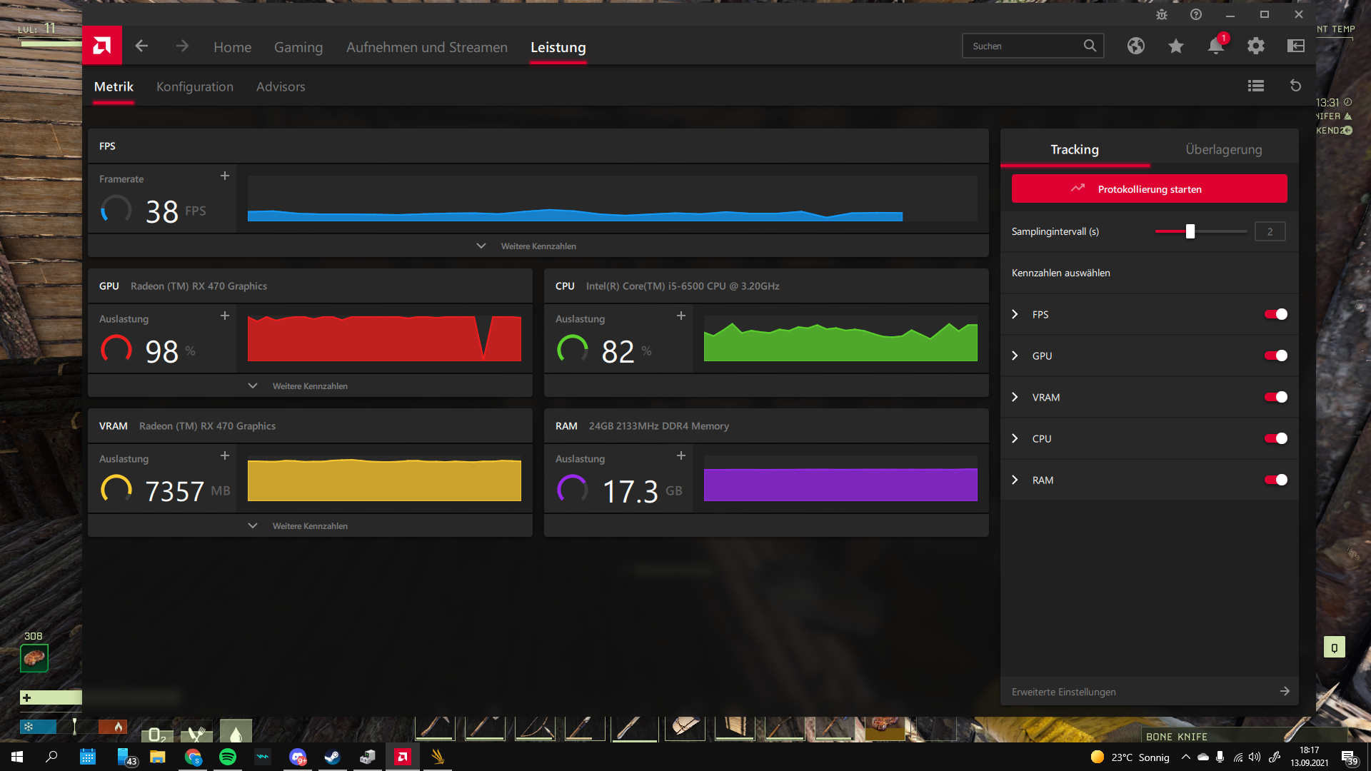

Grafikkarte über 97% Auslastung - Graka Limit
Unter 97% - CPU Limit

Wenn die Graka zu 97% ausgelastet ist, wie viel mehr FPS würdest Du mit einer stärkeren CPU bekommen?
Ist wirklich ganz einfacher 3-Satz. Kleiner Tip: Mehr als 100% kann die Graka nicht leisten.
Was ich meinte ist folgendes:
Deine Grafikkarte ist am Limit und kann nicht mehr FPS leisten. Bedeutet das dir die Grafikkarte limitiert und dir eine neue mehr FPS liefert.
Jetzt ist es aber so das auch deine CPU so aussieht als hätte sie nicht mehr viele reserven.
Sprich wenn du deutlich mehr Frames haben möchtest wirst du eine neue CPU und ein neues Mainboard benötigen.
Ob sich das ganze lohnt für ein game das noch in der Beta ist musst du entscheiden

Meine CPU wird wohl besser sein, aber sie ist nie zu 50% bei dem Spiel ausgelastet. Das Ding ist wirklich etwas Grafik lastig. Daher würde ich die Graka als erstes nehmen.
Du solltest doch irgendwo GPU und CPU times einsehen können?! Da kann man den Bottleneck dann eigentlich recht eindeutig identifizieren...
