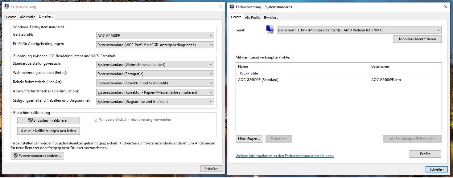

ich hoffe ich bin hier richtig.

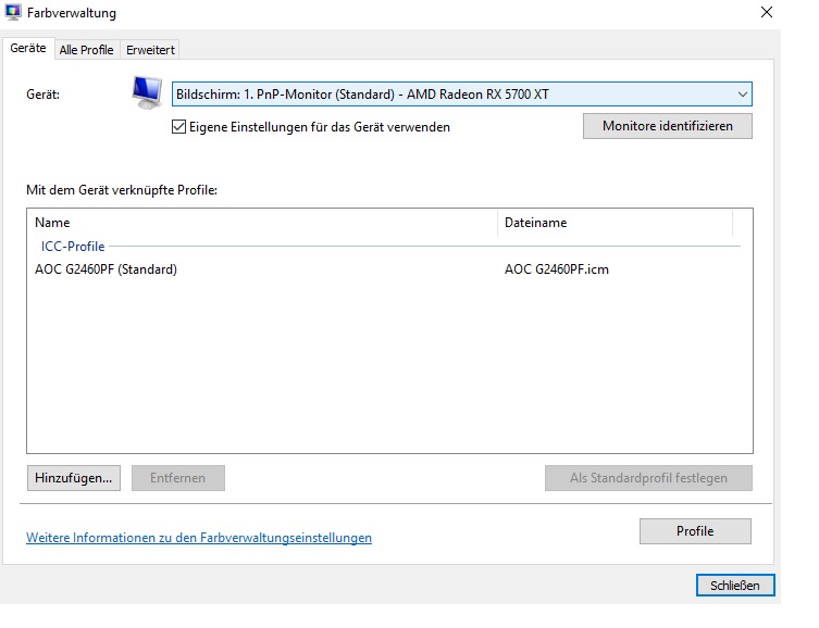

Ich habe einen AOC 24" Monitor (G2460PF) und dafür ein ICC Profil im System hinterlegt.
Mein Problem: Sobald ich den PC starte oder neu starte: Das ICC Profil wird nicht geladen.

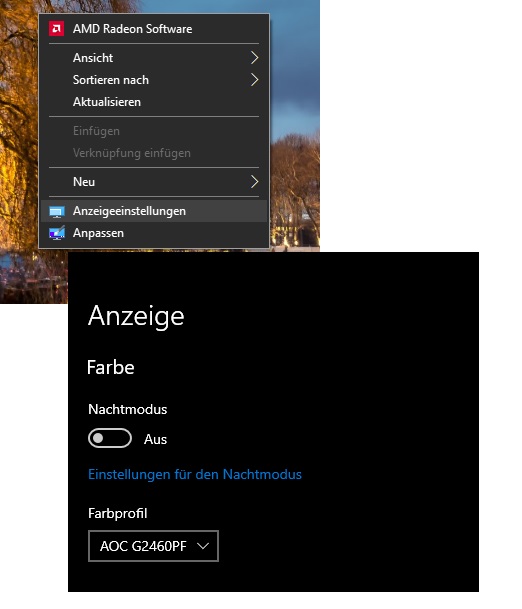

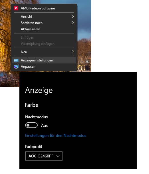

Um es zu aktivieren muss ich folgendes tun: Rechtsklick auf den Desktop und die Anzeigeeinstellung öffnen. (Siehe Bild 1).
Das war es. Ich muss weder etwas auswählen, noch aktivieren noch sonst was. Lediglich einmal die Anzeigeeinstellung öffnen.
Sobald ich das getan habe, ändert sich das Bild merklich (wie nun mal gewünscht).
Das Profil ist überall als (System-)Standard hinterlegt. Habe ich was übersehen? Gibt es in den tiefen von Windows 10 vielleicht irgendwo eine Einstellung, die für den "Fehler" sorgt?
Vielen Dank und einen schönen Sonntag noch :)

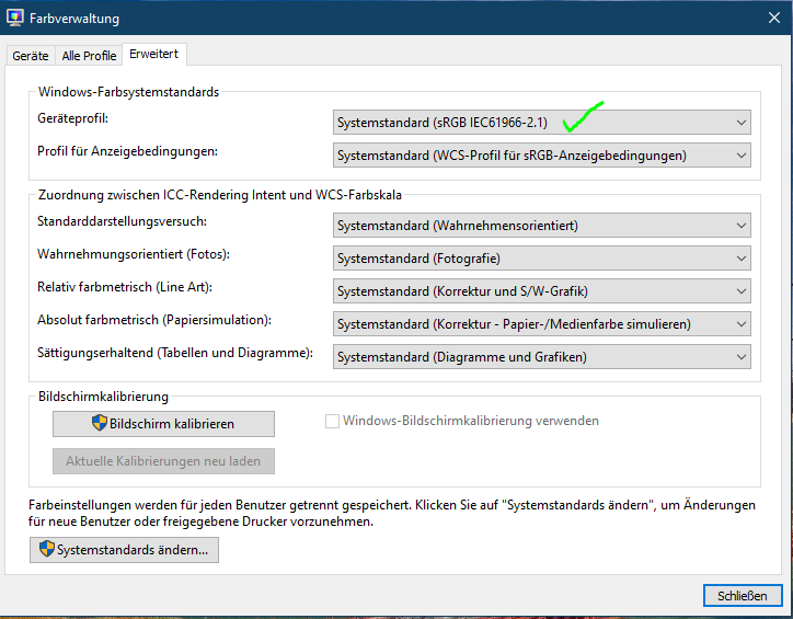

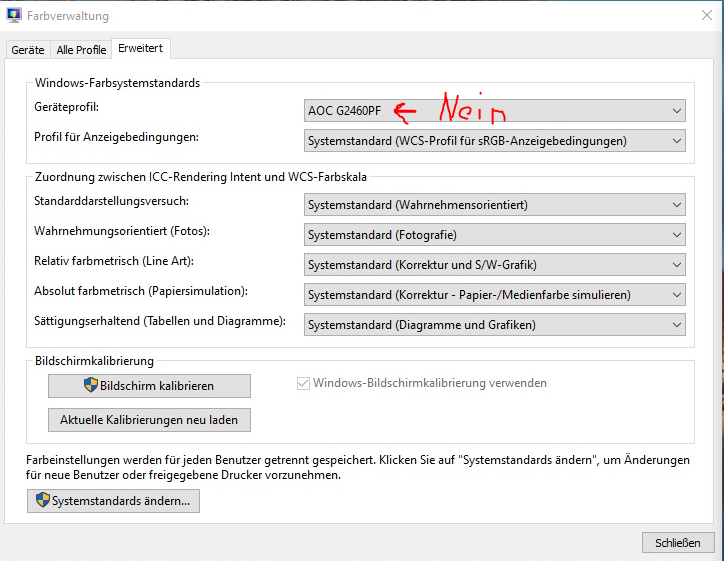

Auf Bild 1 ist es korrekt, hier einfach "Eigene Einstellungen verwenden" und das Profil wählen.

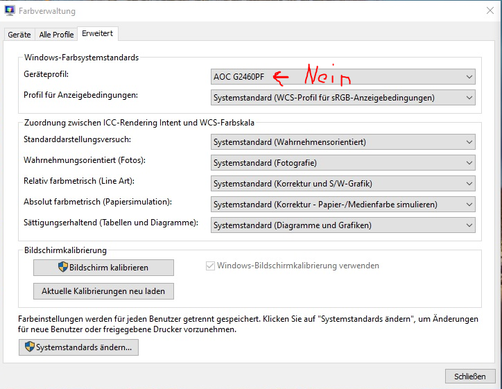

Auf Bild 2, das ist nicht nötig und auch nicht gut, hier sollte das "Windows Standard Profil" stehen bleiben.
Und da es eh nur ein Profil des Monitor Herstellers ist, ist es nicht wichtig diese in die LUT
der Grafikkarte zu laden, bzw bringt nichts, weil diese Profile keine Kalibrierungsdaten enthalten,
sondern nur Informationen über die Farbcharakteristik des Monitors.
Es recht hier völlig aus dann, wenn Windows diese Informationen hat.

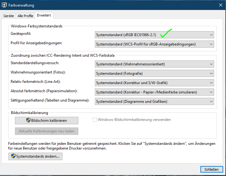

Ich glaube das ist es gewesen. Ich habe das jetzt auf "Systemstandart(AOCG2460PF)" geändert. Und jetzt scheint er es korrekt auszuführen!

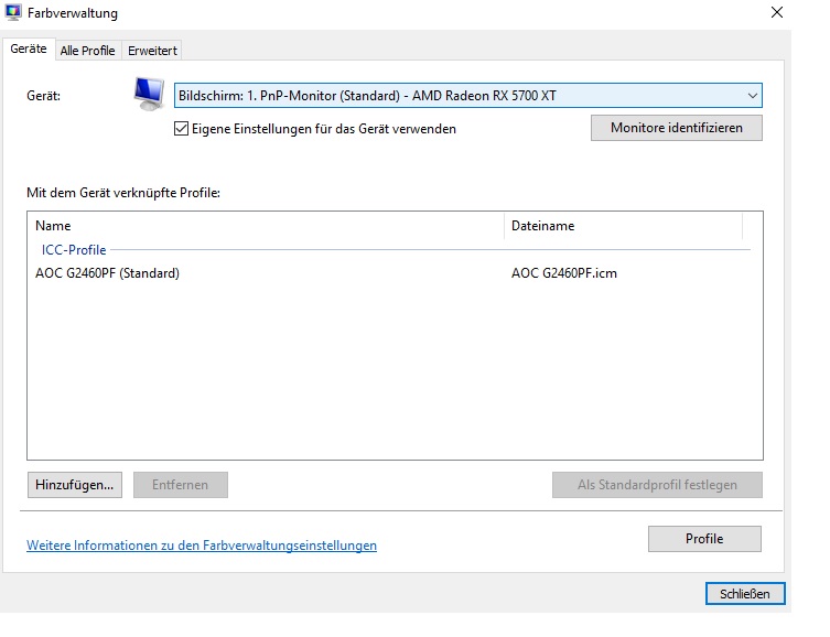

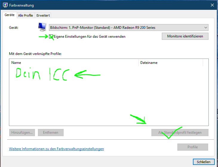

An dieser Stelle sollte man gar nichts ändern (Bild 3).

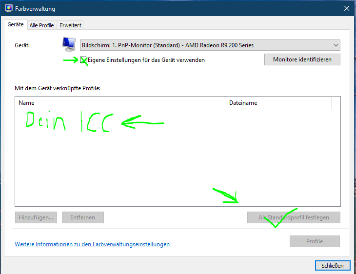

Nur vorne, erste Seite - Bild 4
Ausser man hat ein echtes ICC Profil, welches auch Kalibrierungsdaten enthält,
zum Beispiel nach einer Kalibrierung/Profilierung des Monitors,
dann reicht das so nicht aus. Aber hier nutzt man dann besser einen "ICC-Profil Loader"
