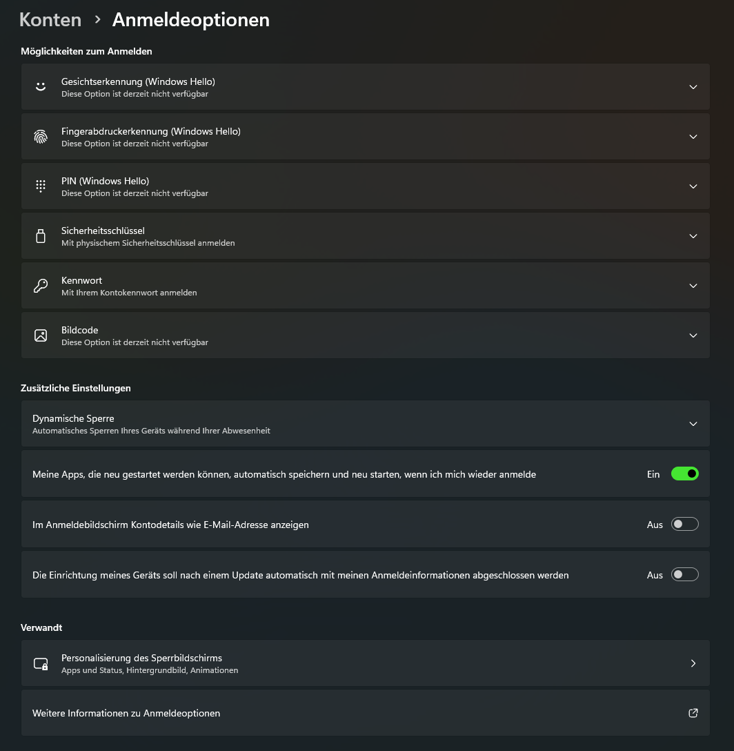

Ich Habe ein Lokales Konto, Ohne Kennwort und der Eintrag:
"Wann soll Windows nach Abwesenheit eine erneute Anmeldung anfordern?" fehlt in mienen Anmeldeoptionseinstellungen.

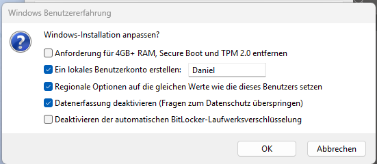

Ich hab die Windows iso auf der Homepage runtergeladen und mir Rufus und diesen Einstellungen auf den USB Stick geschrieben.

Weil mich wundert, dass nicht mal das geht:
Ja, wenn PIN (Windows Hello), warum auch immer nicht verfügbar ist,
gibt es die Option die du suchst nicht, das ist miteinander verknüpft.
Pin und die anderen werden verfügbar, nur wenn ich ein Kennwort hinterlege.

Rufus schaubt da schon deutlich am System. Probleme mit dem Benutzeraccount sind dann keine Seltenheit.
Rufus mach soweit alles richtig, gut, aber die Benutzeraccount Optionen können für Probleme sorgen.
Es gibt ja nen Trick mit dem ich auch bei der normalen Installation ein Lokales Kont erstellen hat.
Hat das dann auch kein Passwort?
Wenn Du bei der regulaeren Installation den Onlinezwang umgehst und beim lokalen Benutzeraccount einfach ENTER machst, hast Du einen lokalen Account ohne Passwort. Gibst Du ein Passwort ein hat der lokale Account ein Passwort.
Den "Fehler" den Rufus macht ist nichts weiter das der Account "ablaeuft" weil Rufus "vergisst" in den Einstellungen zum Passwort das "Niemals ablaufen" einzustellen. Damit hat man nach ein paar Wochen ein nettes Problem, wenn man z.B. das automatische Anmelden eingestellt hat spaeter und das Passwort vergisst.

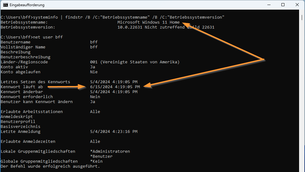

Mit Windows 11 Home funktioniert die Rufus-Methode einwandfrei - dort wird ein lokales Konto ohne "Verfallsdatum" des Passworts erstellt. Bei der Pro-Version klappt das wohl nicht, was mit den erweiterten Kontoeinstellungen zusammenhängt.
Das ist leider nicht korrekt. @nobby_a
Hier ein frisch, per Rufus (4.4.2103) erstellter Stick, installiertes W11 Home. Nach den erforderlichen Neustarts und der Aufforderung ein Kenwort zu festzulegen einfach ENTER gemacht wie die meisten.
Das "Problem" wurde bereits vor laengerem im Rufusforum/Github von Anderen gepostet. Ob da was gemacht wird? 🤷‍♂️
Das Problem daran ist, dass es garnicht so einfach ist in der unbeaufsichtigten Installation, das ist das was RUFUS macht per unattend.xml, den Kennwortaublauf auf niemals zu setzen.
