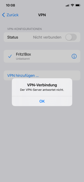

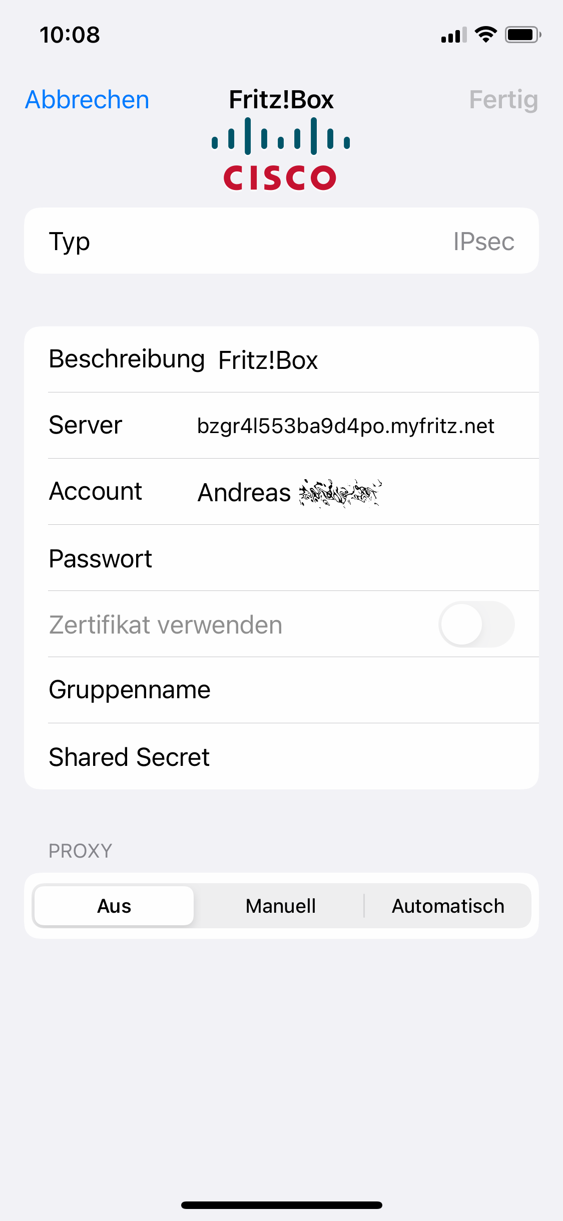

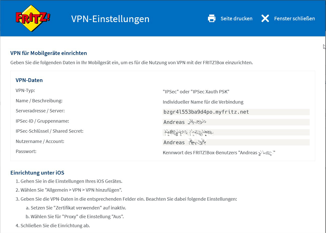

Hallo, ich bekomme infach keine VPN-Verbindung zwischen der Fritzbox (7490) und meinem iPhone XS hin.
Mein Internetprovider ist 1und1 nach deren Aussage bekomme ich eine öffentliche IPv4.
Die Fritzbox sellt mir die Daten und den Shared Secret zur Verfügung. Wenn ich die Daten im iPhone eingebe, bekomme ich eine Fehlermeldung. Ich habe es mehrfach versucht. Um Tippfehler zu vermeiden habe ich die Daten ans iPhone geschickt und mit Copy/Paste eingefügt. Kann mir jemand helfen?

Laut Screenshot bist du im WLAN. Wenn es das gleiche WLAN der VPN-Fritzbox ist, versuch mal mal über das Mobilnetz.
Bin mir nicht sicher ob die Fritzbox eingehende VPN-Verbindungen "von innen" zulässt.
Bei meinen Versuchen war das in der Tat nicht der Fall.
Ich kommentiere hier aber vor allem um den Thread zu verfolgen, habe nämlich das gleiche Problem wie OP (nur auf Android).
Genau wie gesagt, du darfst nicht im eigenen WLAN sein.
Warum nutzt du die Cisco-App dafür? Versuch es einfach mal mit der iOS eigenen, damit geht es aufjedenfall!
WLAN-Verbindung am Smartphone mal testweise deaktivieren und damit über das Mobilfunknetz von außen den VPN-Verbindungsaufbau neu testen.

Beim Gruppennamen hast du auch den Namen eingetragen? In deinem Screenshot ist das Feld leer.
Reaktionen: Gelöscht 871778
Müsste bei Passwort, gruppenname und shared secret nicht auch was drin stehen?
Ja, muss alles ausgefüllt sein. Das iPhone zensiert aber beim Screenshot automatisch das Secret sowie Password, obwohl da eh nur Sternchen/Punkte drinstehen...
Gruppenname wird jedoch nicht zensiert, da muss OP noch mal den Benutzernamen eintragen.

Wie sieht die IP-Zuweisung aus bei dir unter Internet -> Freigaben -> VPN für die Verbindung und wie schauts mit den Berechtigungen aus für den Benutzer ? Unter System FritzBox Benutzer stimmt da auch alles ?

Die Angaben, die man bekommt zum Eintragen im iPhone oder Android-Smartphone bekommt man ja nur, wenn man alles vorige Notwendige gemacht hat, also Benutzer mit Kennwort angelegt hat usw. Daran wird’s wahrscheinlich nicht liegen.

@Pixhai oder hat dein Ipsec Schlüssel vielleicht iwelche Zeichen drin wo normal nicht über Tastatur am iphone eingeben kannst?
Ist mir jetzt gerade beim Testen so ergangen, hab Spaßeshalber meinem VPN-Benutzer mal das recht auf VPN Nutzung entzogen, daraufhin wurde die Verbindung mit den Daten auch verworfen, also Recht für VPN dem Benutzer wieder hinzugefügt und der neu generierte Ipsec Schlüssel, enthält nen Zeichen wie ne 0 nur mit nem länglichen Strich in dessen Mitte. Egal was ich an der Stelle Versuche 0, o, O egal immer Verbindungsfehlschlag.
Also wiederhole ich die Prozedur in der Hoffnung wieder nen Schlüssel zu bekommen, ohne so ein Zeichen wo sich bei mir nicht eingeben lässt am Smartphone.
So Verbindung geht wieder erfolgreich nach dem der nochmals neu generierte Ipsec Schlüssel nicht mehr so ein kryptisches Zeichen drin hat
<- das war der vorherige neue(inzwischen aber wieder alte) mit dem es nicht geklappt hat ne VPN-Verbindung aufzubauen.

Manchmal sieht man den Wald vor lauter Bäume nicht. 100 Augen sehen mehr als 2.
Ich hatte den Gruppennamen nicht eingegeben. Jetzt funzt es.
Vielen herzlichen Dank für eure Antworten.
