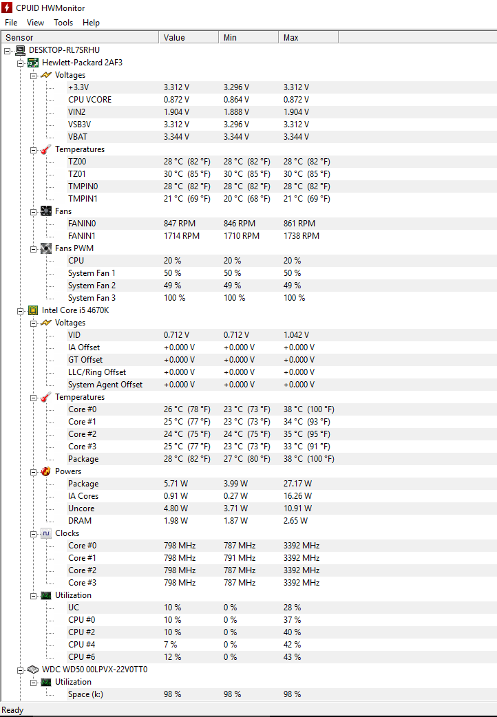

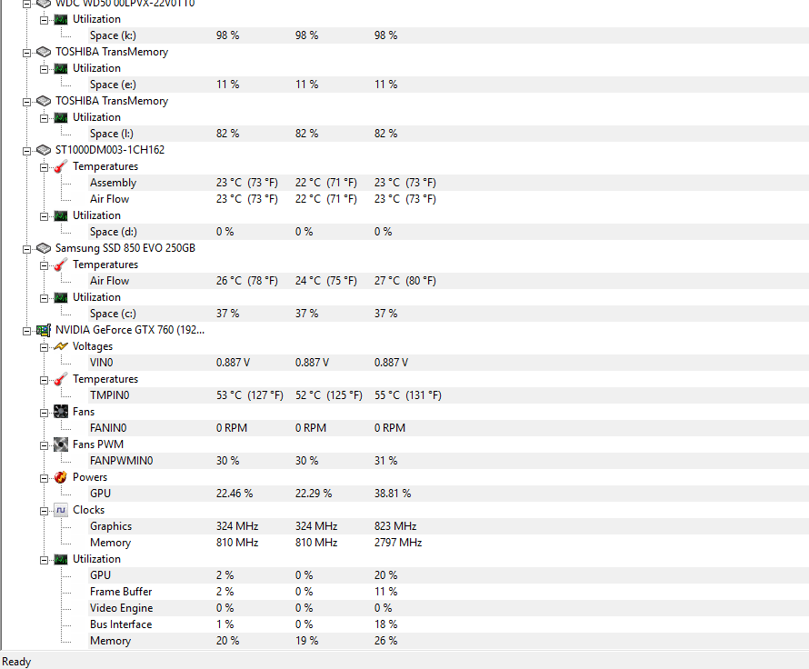

Hallöchen, mit CPU-Z hab ich das nicht hinbekommen, aber mit HWMonitor
HW sagt CPU Temp. Momentan 29°C Maximal 37°C
Und die GPU Temperatur in Erfahrung gebracht mit GPU-Z liegt bei 47°C im Leerlauf, unter belastung konnte ich leider nicht messen, da dann der Rechner abschmiert...:(

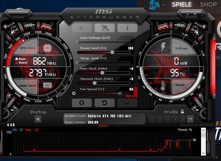

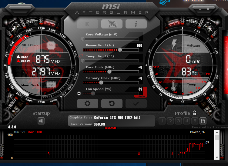

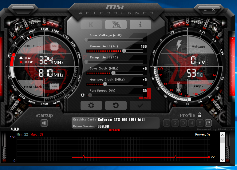

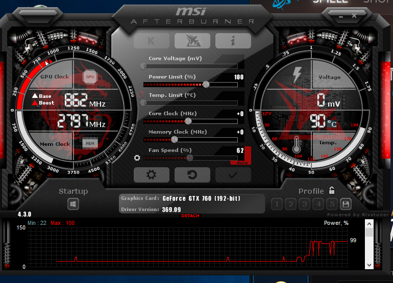

Die Bilder Zeigen das Afterburner nur mit Windows offen im Hintergrund, danach Overwatch in der Lobby, die ersten 10 Sekunden nach Game Load und danach 15sek nach Game Load 95°.... Oo
Und die hab ich dann auch noch gemacht

Dann solltest du schauen dass dein Lüfter der Grafikkarte funktioniert.
Tut er das, solltest du auch da den Staub entfernen.
Ist der Staub bereits entfernt und der Lüfter funktioniert, dann sollte Mal der Kühler runter von der Platine und die Wärmeleitpaste erneuert werden.
Traust du dir das zu?
Also der Lüfter dreht und pustet, der Staub ist runter.
Das man den Lüfter der Grafikkarte auch entfernen kann wusste ich gar nicht oO aber nein das traue ich mir definitiv nicht zu, solange ich da keine idiotensichere minutiöse Anleitung auf Google finde, danach werde ich gleich mal Ausschau halten.
