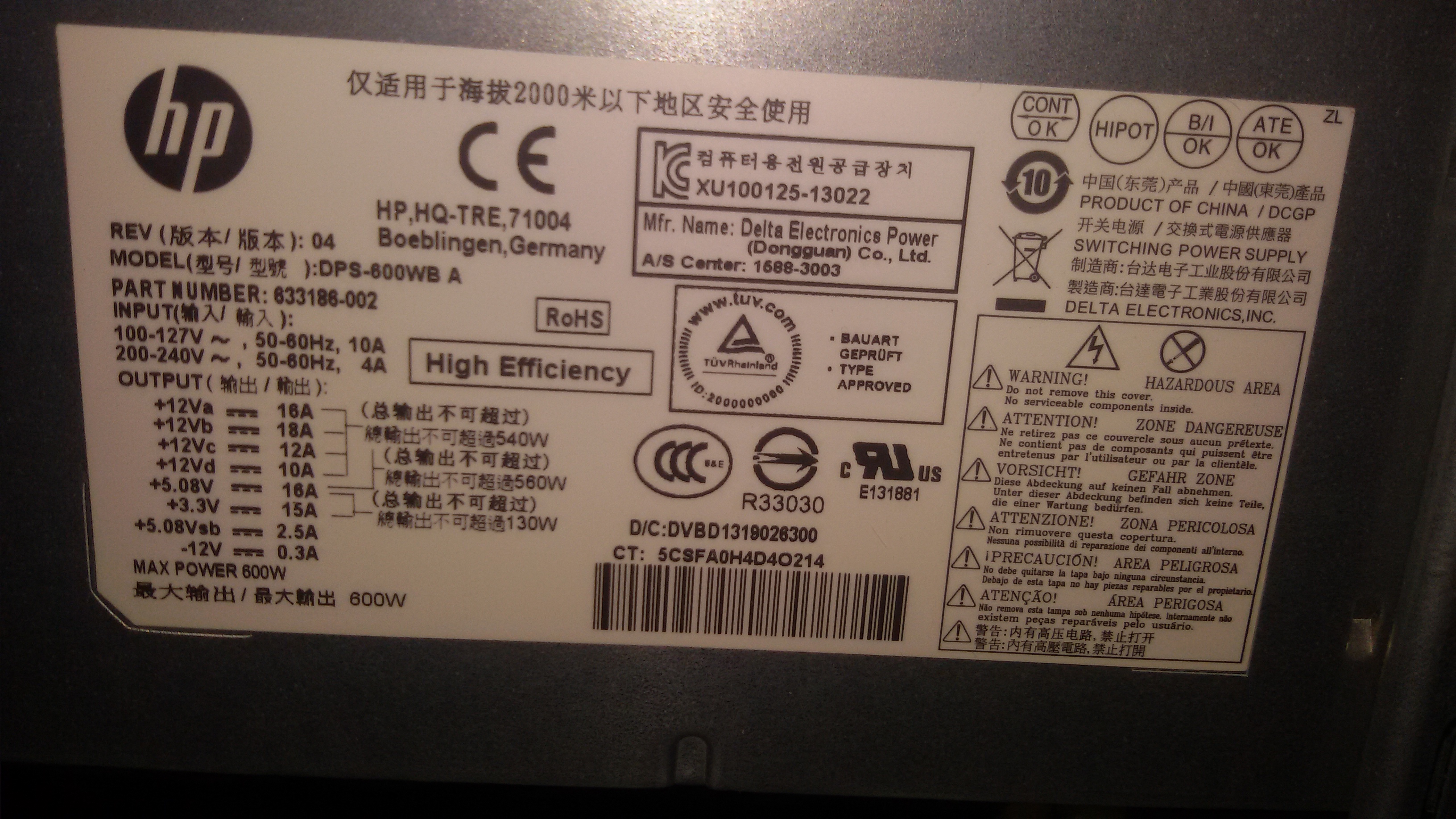

Ja bitte. Wobei man über RX470/480 oder 1060 streiten kann. Das hängt dann mitunter von der Qualität deines Netzteiles ab.
Die 1060 hat niedrigere Stromspitzen.
Insbesondere wichtig:
  • Anschlüsse des Netzteiles
  • Großer Stromanschluss vom Mainboard und Netzteil
  • Aufkleber des Netzteiles

Netzteil hat dann 600W und zwei PCIe Stecker, ist nur die Frage ob 2*6 oder 2*6+2 Pin. Das kann aber von der Leistung her alle vorgeschlagenen Grafikkarten versorgen.
Hier die Daten von HP.

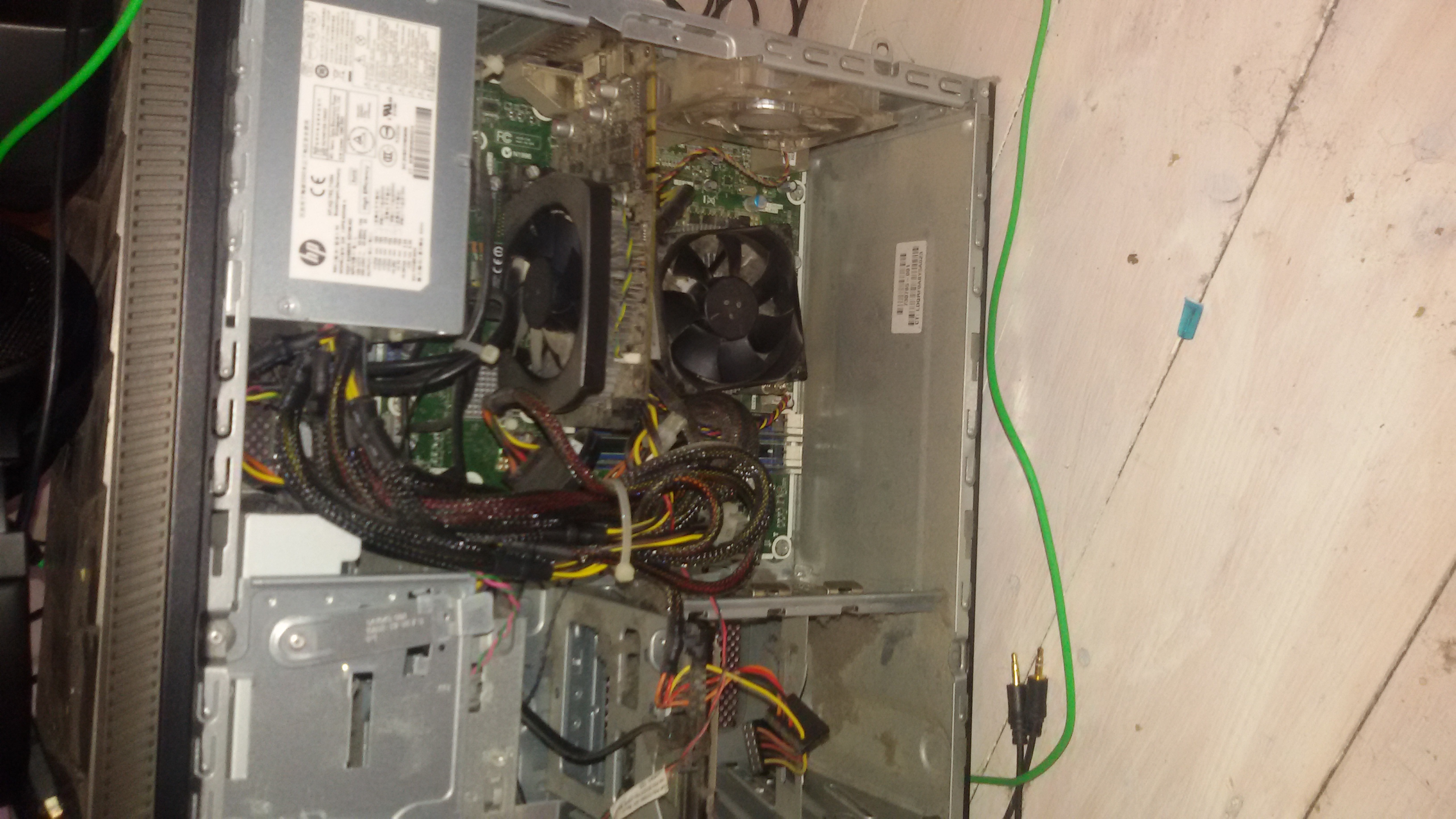

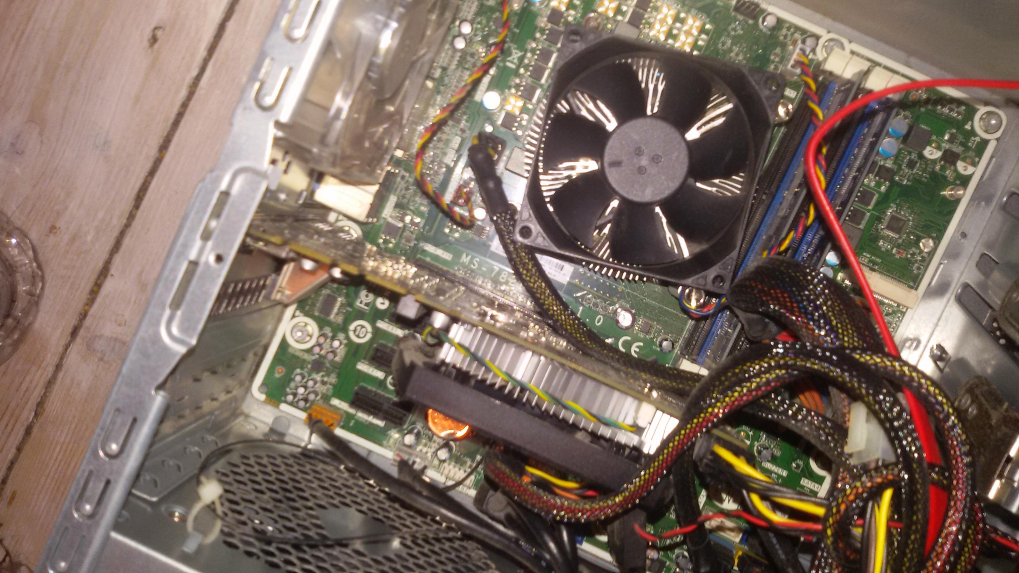

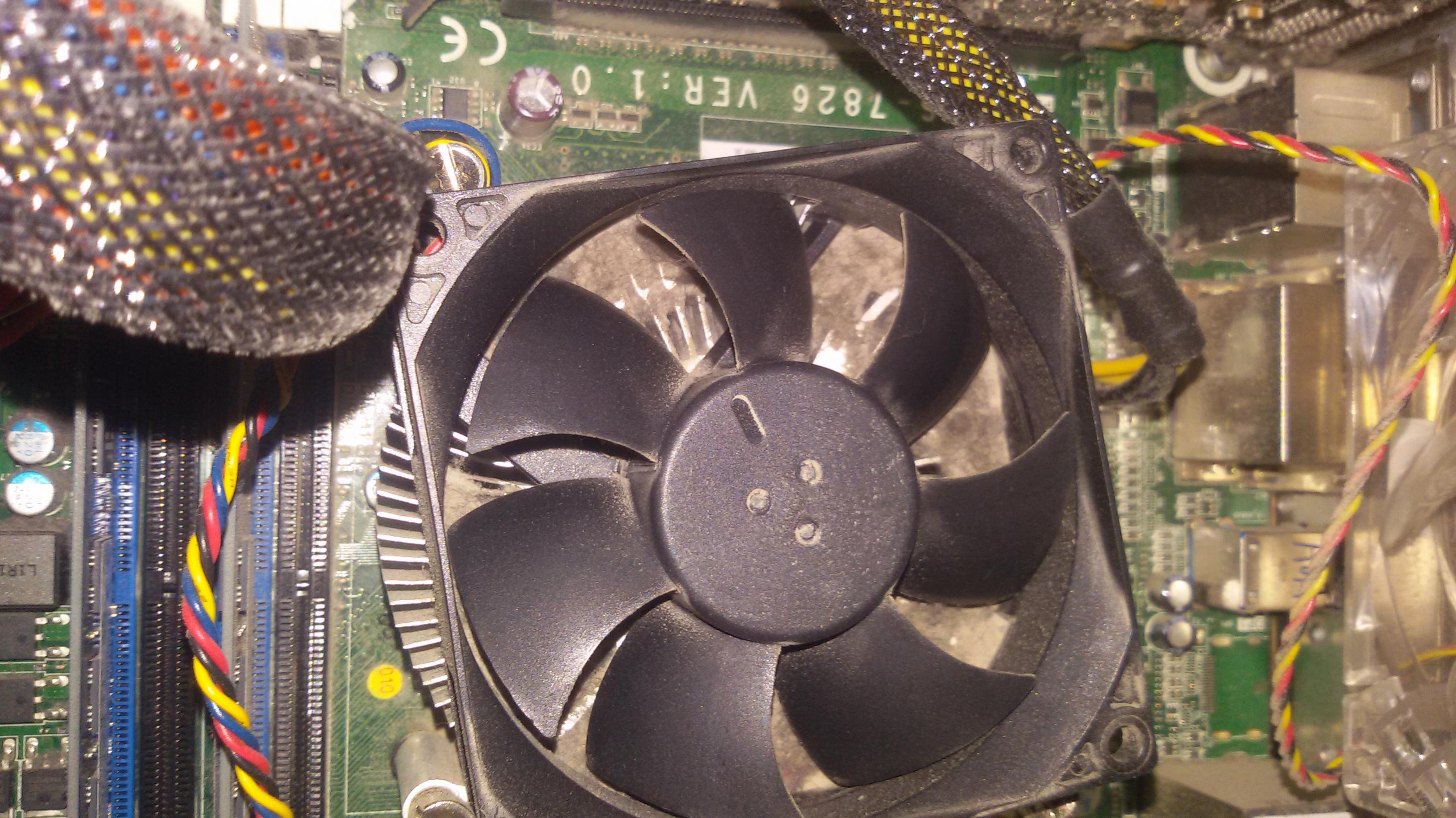

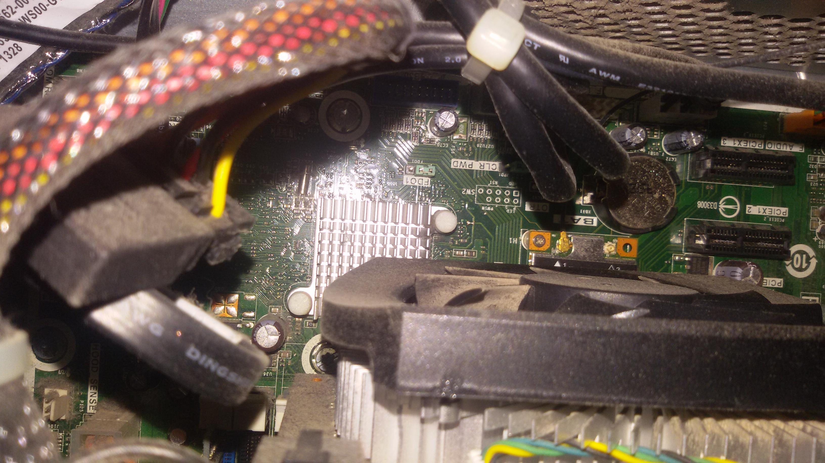

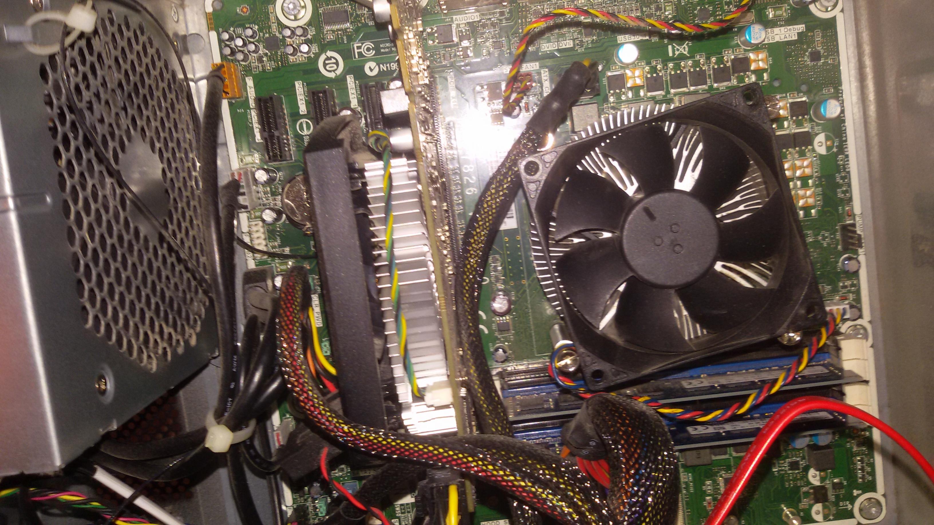

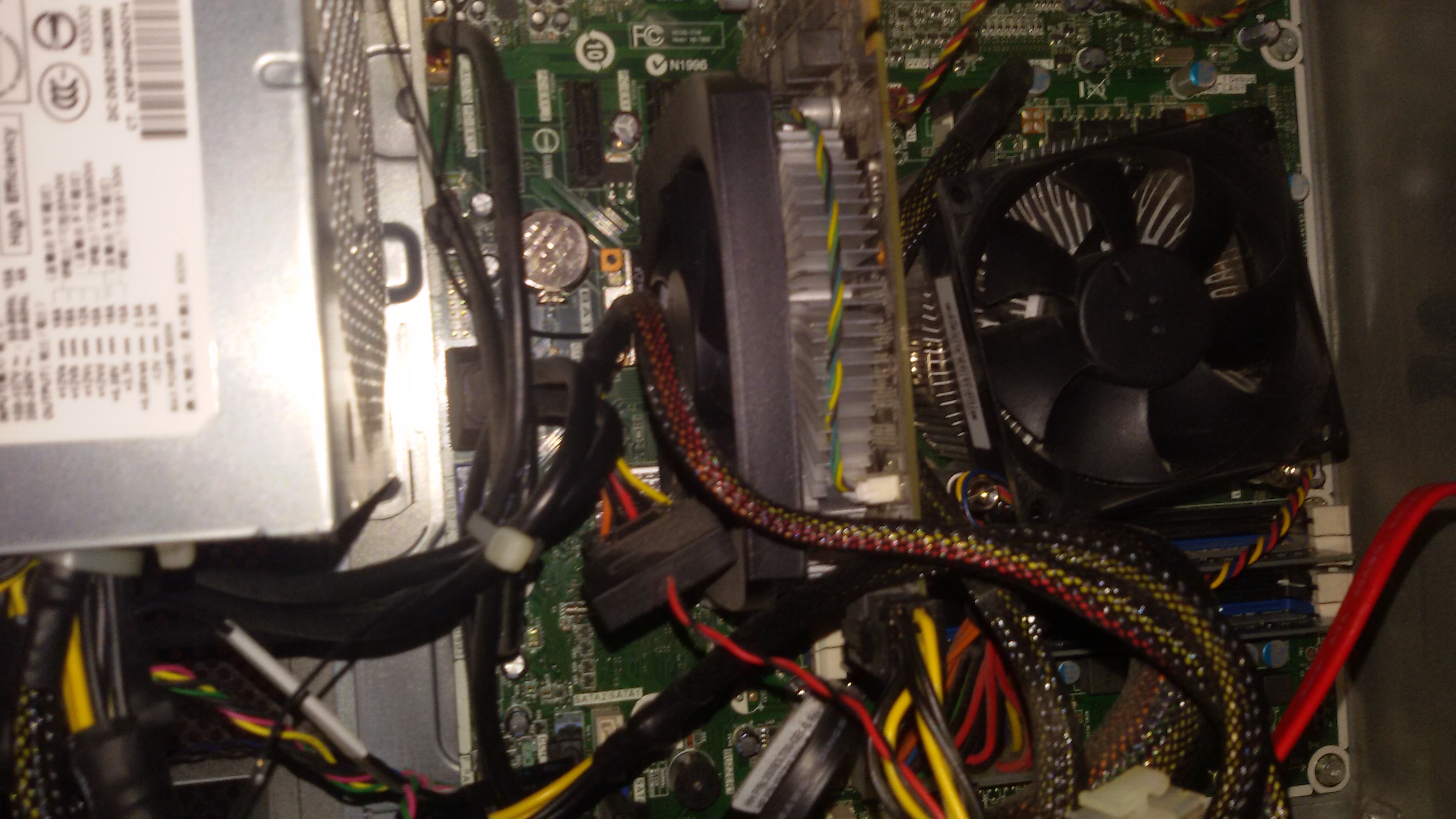

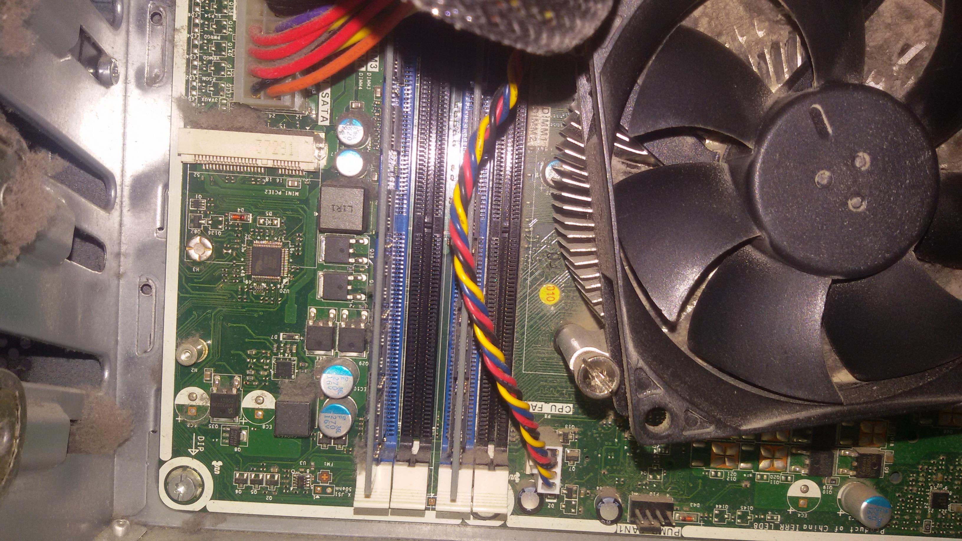

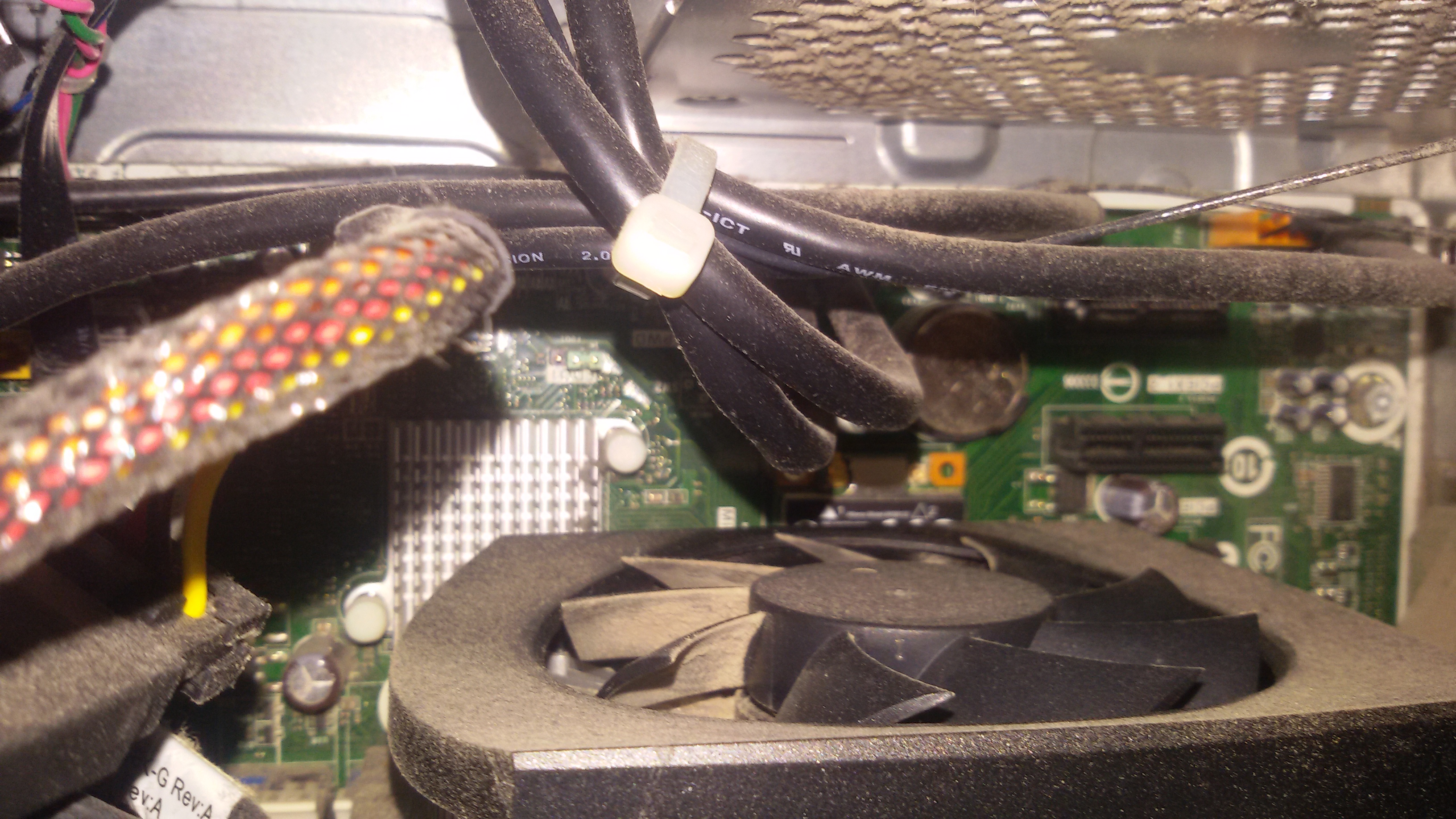

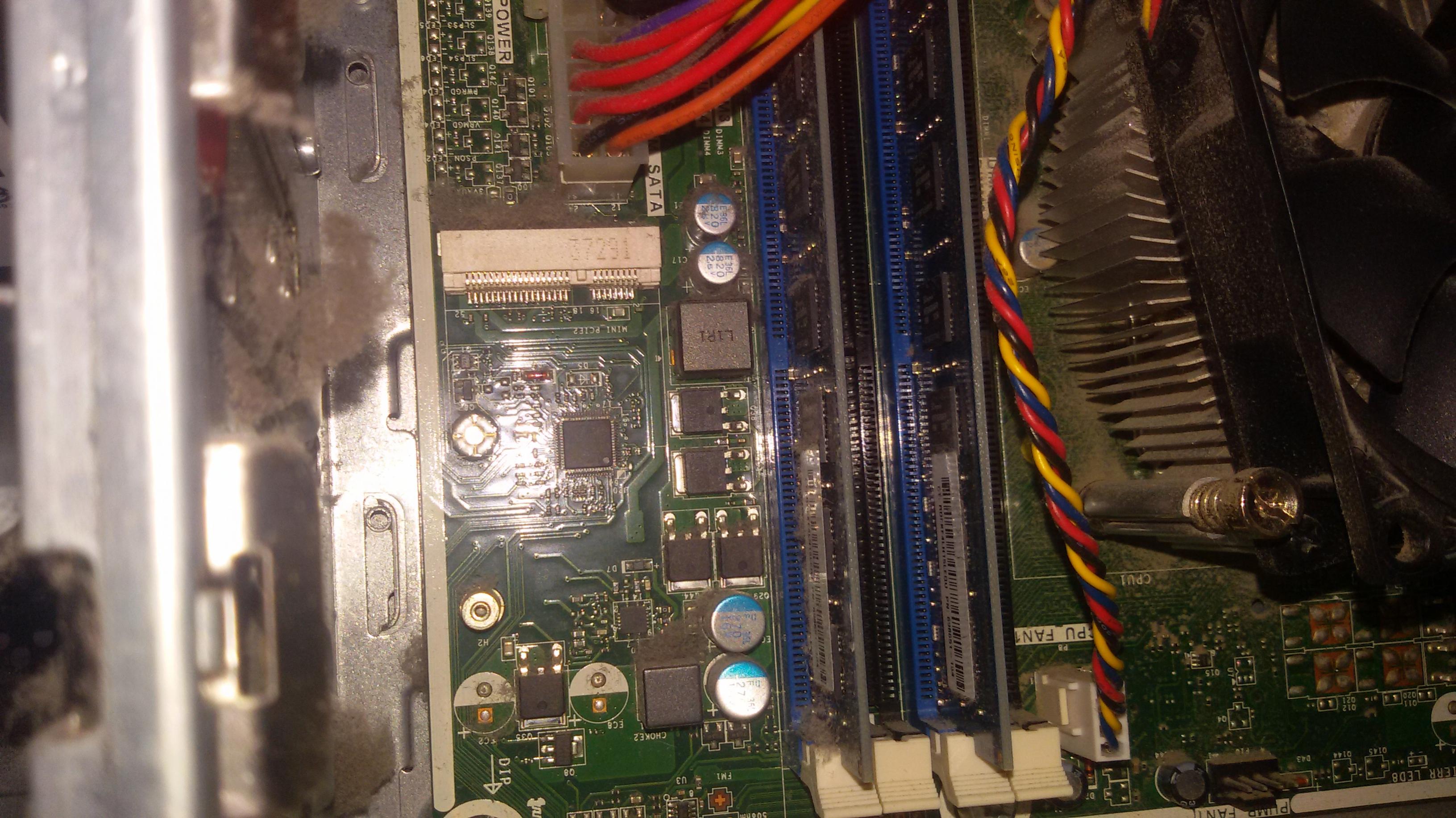

Hier sind die Fotos die ich komplett vergessen habe mea culpa :(
Und ich bitte den Staub zu entschuldigen^^

Dein CPU Kühler hat noch etwa 15% seiner ursprünglichen Kühlleistung und du wunderst dich, dass dein System langsam läuft?
Erst mal sauber machen!
@ TE:
uns kann der staub in deinem rechner herzlich egal sein, dir sollte er es aber nicht sein. würde mich nicht wundern wenn da schon was überhitzt. aber wenn du dir lieber auf pump neue hardware kaufst anstatt mal sauber zu machen ist das natürlich deine sache.
Jup. Mach mal alles sauber. Wenn möglich auch mal den CPU-Kühler abnehmen, anders kriegst du das Teil wahrscheinlich gar nicht richtig sauber. Musst nur schauen, dass du dann auch etwas Wärmeleitpaste zu Hause hast.
Anschließend setzt du dein System neu auf (auf die schon vorhandene SSD!).
Kostet quasi nix und bringt dir vielleicht so viel Performance dass du wieder zufrieden bist.
Falls dir die Leistung dann immer noch nicht reicht, meldest du dich wieder und wir suchen dir ne passende Grafikkarte.
