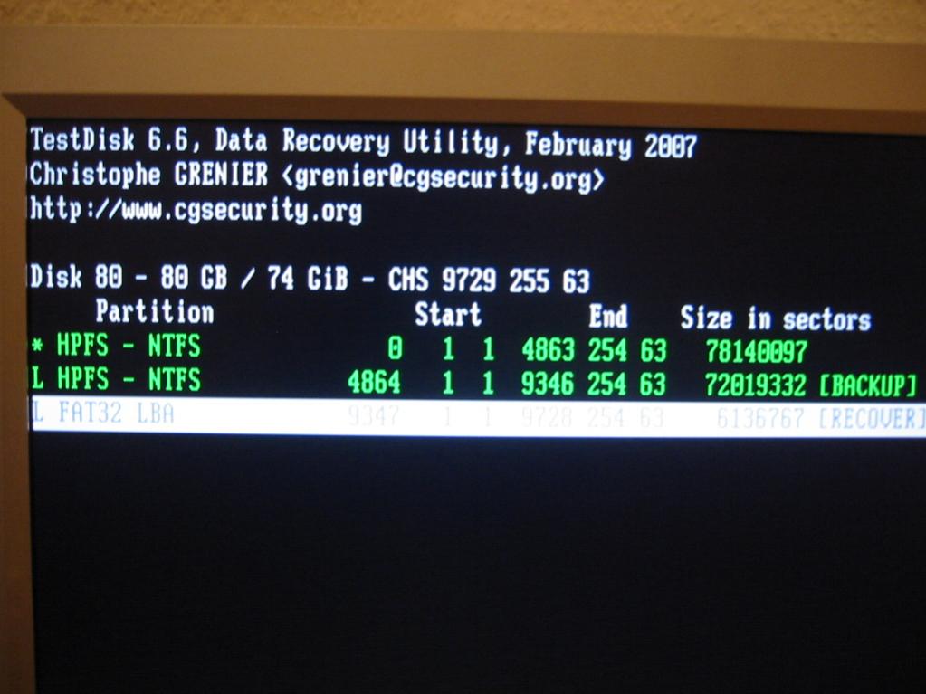

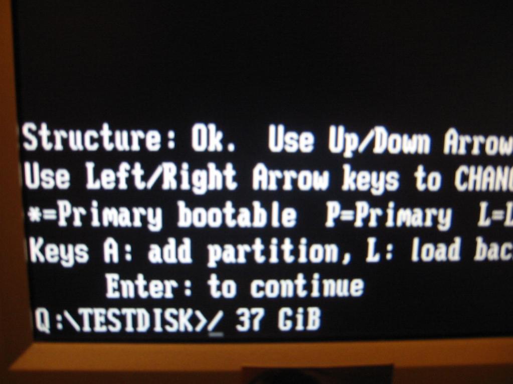

Hallo Mueli
Ich habe dir mal ein paar screenshots gemacht was mir angezeigt wird wenn ich testdisk laufen lasse.
partitionen scheint er zu finden, aber wenn ich "p" drücke dann erscheint nicht die auflistung der dateien, sondern unten die eingabeaufforderung "Q:testdisk>" (siehe bild)

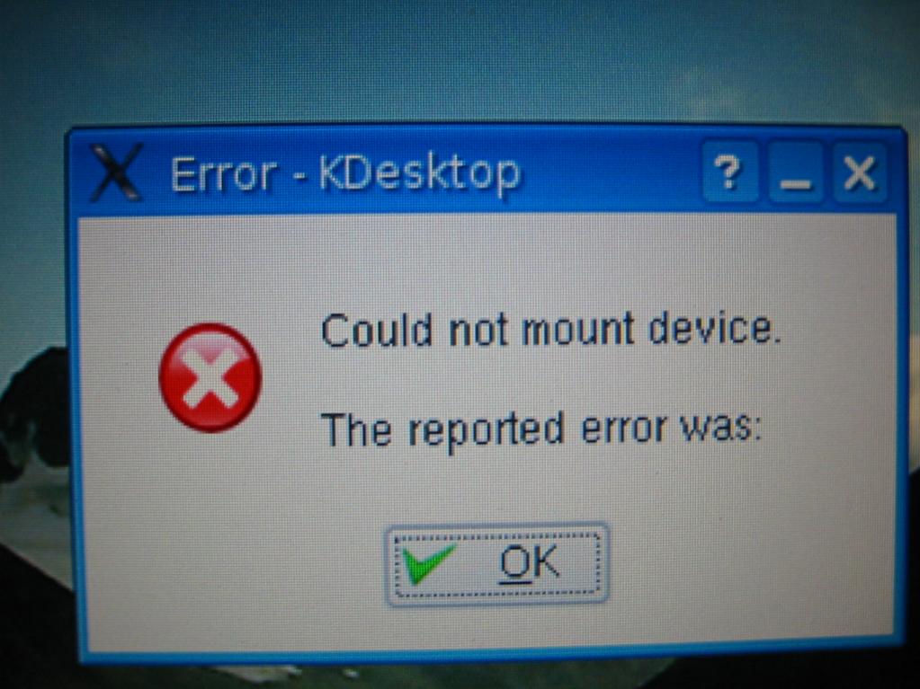

auf dem anderen bild ist die fehlermeldung aus linux zu sehen.
ich kann also durch keine der beiden methoden auf meine 1. partition zugreifen.

Die Bilder an sich geben nicht viel her, die Partitionen werden gefunden, soweit man es sehen kann. Den Absturz dieser alten Version von Testdisk kann ich schlecht bewerten, da ich sie nicht kenne. Ich würde Dir auch empfehlen, die Testdisk-Boot-CD der Version 6.11 zu nutzen.
Nach den bisherigen Informationen, sieht es aber nach einem zerstörten Filesystem aus, denn Linux kann mit 'harmlosen' Fehlern im Filesystem umgehen, da diese per default read only gemounted werden, jedenfalls unter Knoppix.
