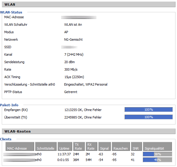

Hallo, iwie ist bei mir im WLAN der Wurm drin. Das Internet ist wirklich saulangsam, obwohl ich der Meinung bin alles richtig eingestellt zu haben. Wenn ich z.B. die eBay Seite aufrufe, kann es schon mal passieren das ich 10 Sekunden warten muss - bis diese überhaupt aufgebaut wird.
Zu erst der Aufbau meines Netzwerks.
Router: TP-Link TL-WR1043ND - DDWRT 19342 (die aktuelle Beta rennt bei mir prima, besser als die 18032)
WLAN 1: Linksys WMP54 PCI Karte - 802.11g
WLAN 2: HP Probook 4535s - Atheros 802.11n
LAN 1G: QNAP + Hauptrechner

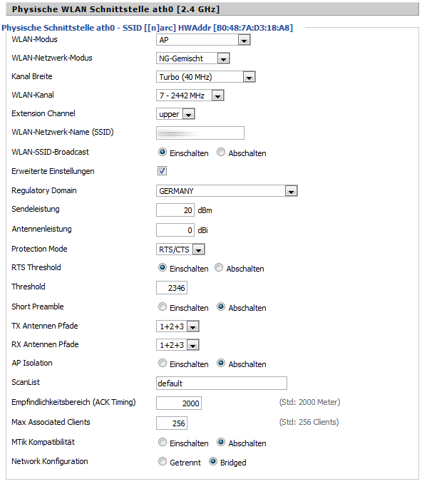

Mein Hauptrechner ist direkt an meinem TP Link angeschlossen. Die beiden WLAN Clients verbinden sich eben mit dem TP-Link mit den Einstellungen die ich im Screenshot angehängt habe.
Hätte eventuell jemand einen Tipp, warum die Verbindung so langsam ist? Muss ich eventuell bei den Client etwas besonderes einstellen? Ach ja beim TP-Link habe ich den WLAN Kanal 7 eingestellt, da in meiner Umgebung sonst niemand auf dem Kanal hängt. Oder liegt es womöglich an meiner Router Config? Der Funkt zwar mit 300 Mb/s aber am Notebook merke ich davon nichts.
Datenübertragung zum Notebook, schafft es z.B. gerade mal auf 900 kb/s, am PC WLAN Client sind es gerade mal 300 kb/s.
Ich habe schon an eine neue WLAN Karte gedacht, für den WLAN Client, aber wie es ausschaut ist das beim Notebook ja auch nicht besser. Wenn eine neue WLAN Karte, welche ist zu empfehlen? Habe einige 300 Mb WLAN Karten bei Amazon von TP Link gefunden, kosten gerade mal 25 EUR.
An dem Notebook wird die übertragungsgeschwindigkeit merkwürdiger weise mit 54 Mb/s angezeigt, müsste da nicht iwas mit 300 Mb/s stehen?
Also wie ihr seht, fragen über fragen und ich bin so langsam mit meinem Latein am ende :(

PS: Bei der WLAN Karte am Notebook kann ich noch zusätzliche Optionen aktivieren, die nur von Atheros angeboten werden. Zum einen ist das die Funkmessung und die erweiterte Roaming aktivieren - gestaffelt auf standard, sehr niedrig, niedrig, normal, hoch und sehr hoch. Ich kann damit jedoch nichts anfangen, leider.

Die 19519 kannte ich noch nicht. Gerade installiert, läuft wirklich besser. Habe Testweise von TKIP auf AES umgestellt. Das Notebook rennt nun mit 150 Mb/s, Datenübertragung fast 10 MB/s. Auch der WLAN Rechner läuft nun wirklich sehr rund.
Nur warum 150 Mb/s und keine 300? Router zeigt immer noch eine Übertragunsrate für WLAN von 300 Mb/s an.

Also wenn ich das richtig lese, kann das ProBook gar nicht mehr. Laut HP hat das folgende WLAN-Konfiguration: "Wireless - Atheros 802.11b/g/n WiFi (1 x 1) sowie Bluetooth 3.0 + HS Kombiadapter". Das heißt wohl 1T1R als Konfiguration der Antennen. Damit schafft man maximal 150 Mbit. Mehr ist nur möglich mit mehr Antennen (pro Antenne, die für eine oder beide Richtungen genutzt wird - 150 Mbit).
Der Router macht ja locker die 300 Mbit "real" und wird von dir als 3T3R Betrieben, wobei hier natürlich zu prüfen ist, ob das Sinn macht. Das ist aber abhängig vom Aufstellort und Umgebung. Ich habe schon erlebt, dass die Default-Einstellung besser funktionierte (1+2+3 TX, 1+3 RX), aber wenn es nun ordentlich läuft, würde ich es so lassen.
Ansonsten dürfte doch alles passen, Channel Bonding ist an, Router weist die 300 Mbit aus und die Geschwindigkeit sieht doch auch sehr gut aus, nur die Karte im Laptop kann nicht mehr.
