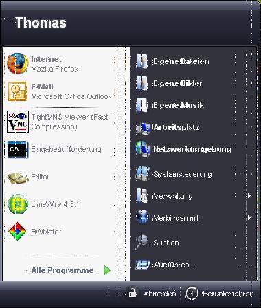

Ich glaube ich habe ein mittelschweres Problem. Meine Grafikkarte scheint sich zu Verabschieden. Ich habe eine 6800Ultra mit Silencer, die habe ich nun seit ca. 2 Monaten in Betrieb, bisher ist sie einwandfrei gelaufen, aber ab und an zeigen sich Grafikfehler. Ich hab mal einen Screenshot gemacht.
Gibt's irgendwas was ich ev. gegen einen Komplettausfall vorbeugend machen kann? *blödfrag*
PS: Nix is übertaktet. ;)

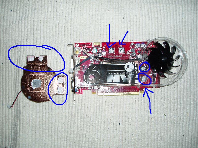

hier ein pic mir der original kühlung einer GT, und dem silencer.
diesem pic nach bringt der silencer nix!
also, vf700 cu/alcu kaufen und glücklich sein:D
MfG boogeyman
EDIT: die 2 RAM's unter dem silencer hier, werden die bei dir gekühlt?

@xXxBOOGEYMANxXx
Das sieht ja echt heftig aus. :eek:
Jetzt hast du mich glatt mal unsicher gemacht, ich hab nachgesehen ob das bei mir auch so ist, is aber nicht so, bei mir werden alle RAM's gekühlt. Ich hab hab glaub ich auch den 5er drauf und nicht den 6er. Das einzige was mir aufgefallen ist ist das mein Gehäuse Saudreckig ist. :D
Ja werden sie. :)
Es liegt auch alles schön auf. Sind 63° ok?
Ich glaub bei deinem Bild oben hat jemand den falschen Silencer für die Karte Montiert. :D
So sieht der bei mir aus:
[-eraz-] schrieb:
@xXxBOOGEYMANxXx
ich heisse nicht umsonst boogeyman:D
also liegts nicht an der kühlung.
vllt irgendein teil weggeschmettert? wie bei mir...
MfG boogeyman
Naja, weggeschmettert... Also ich hab zumindest nix bewusst abgebrochen oder so. :D
Seit dem ich sie vor zwei Monaten eingebaut habe lief sie eigentlch Problemlos und ich hab sie seitdem auch nicht mehr angefasst. Nur in letzter Zeit kommen immer wieder diese Fehler. Das seltsame ist wenn ich mit einem Fenster über den Fehler rüberfahre, dann verschwinden sie wieder für eine Zeit. Als ob ich sie "wegradieren" würde....
Irgendwie schonmal den treiber gewechselt oder auch mal Windows neu drauf getan?
Weil wenn das für ne weile weg geht durch Fenster schieben, könnte auch was im System daneben ein.
