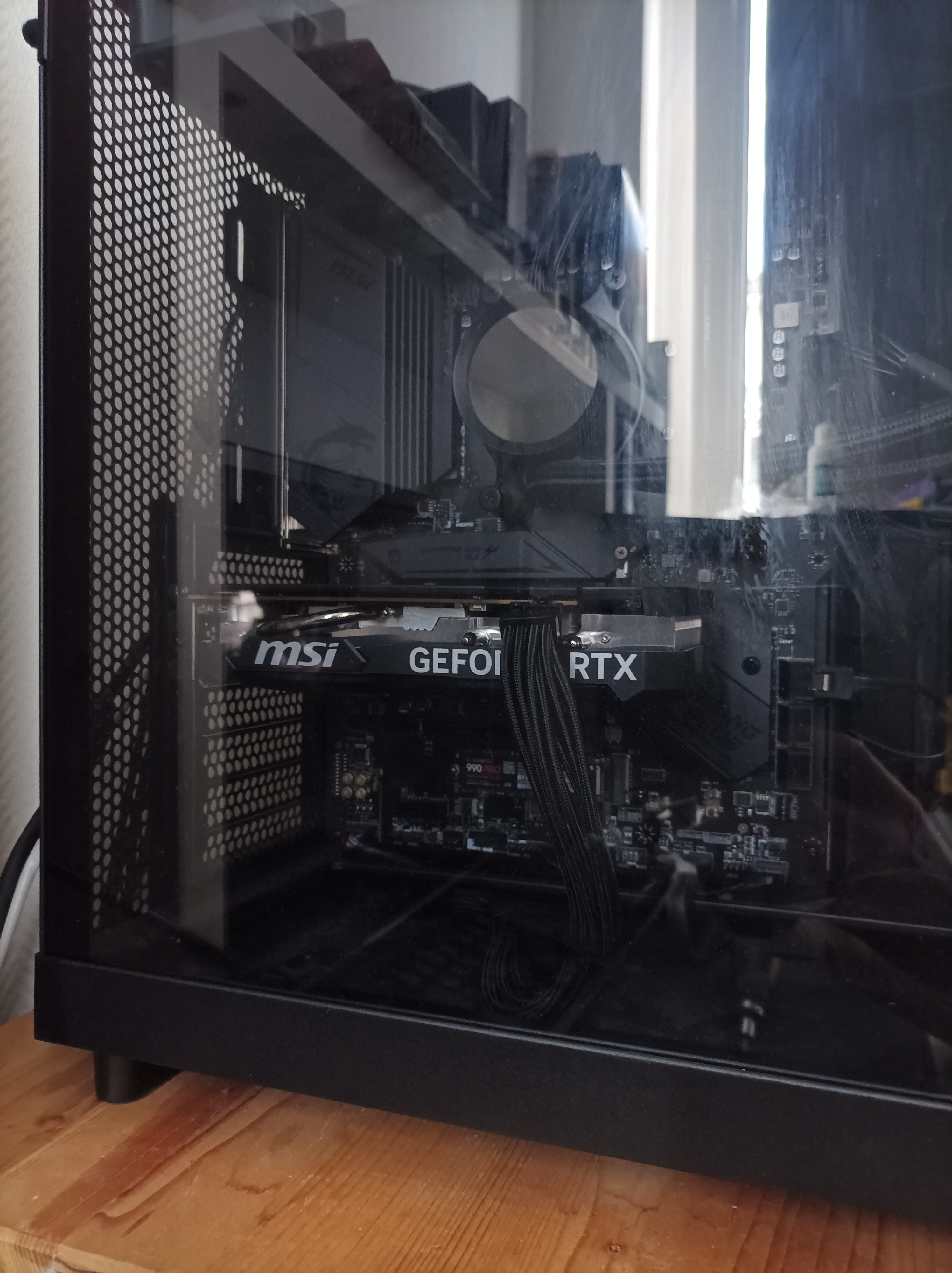

Freddy21.08 schrieb:
mein Netzteil Kabel ist nicht lang genug um den oberten slot zu erreichen.
Das ist wirklich extrem schwer zu glauben. Welches Netzteil? Welches Gehäuse? Foto von der kompletten Kabelführung?
Reaktionen: Ice_Dundee, Bully49, metallica2006 und eine weitere Person

Das habe ich jetzt gemacht, aber ich bekomme immernoch kein bild.

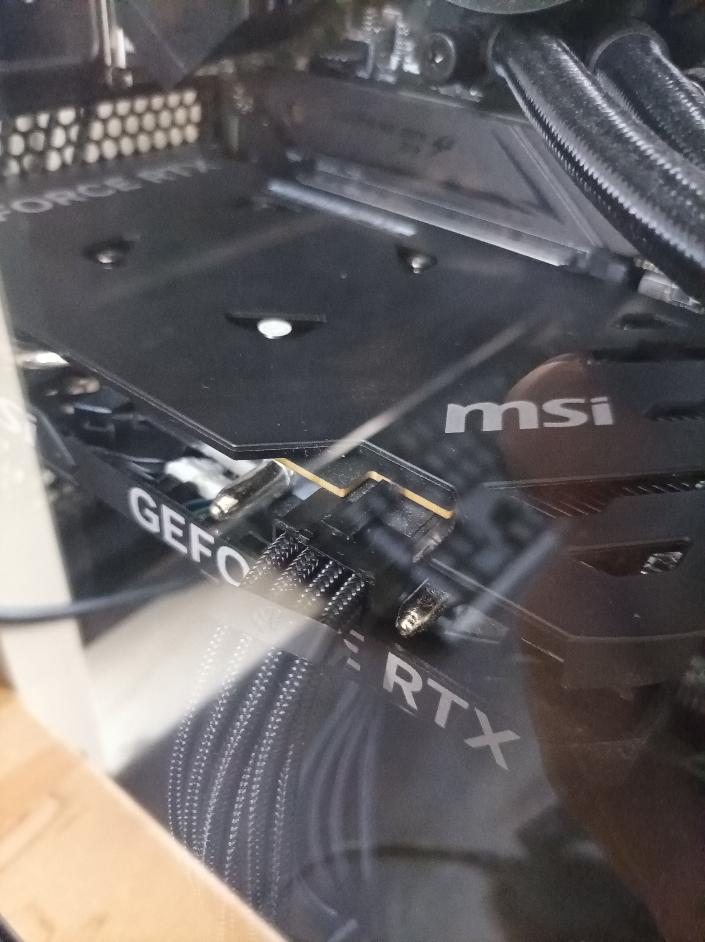

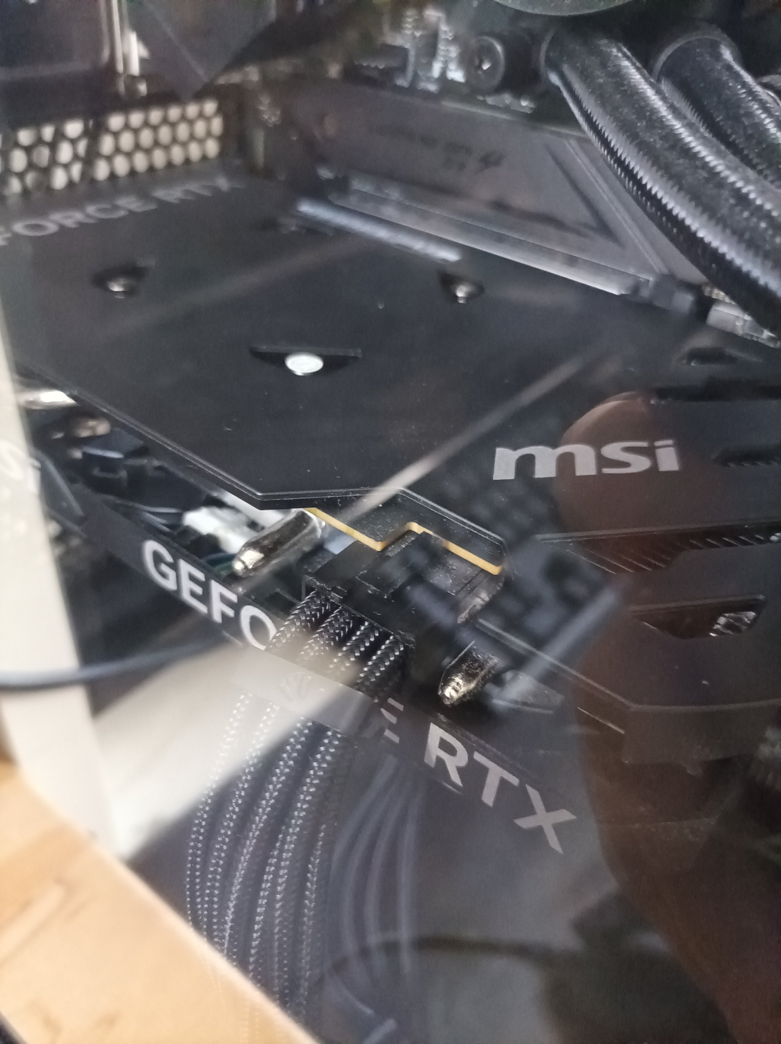

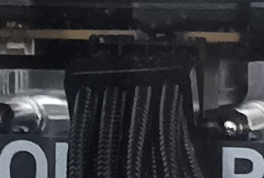

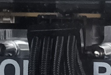

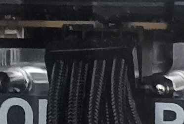

Vermutlich weil der Stecker etwas schräg, oder gar nicht in den Kontakten sitzt?
Wundert mich nicht.
Was hast du denn noch vergessen, außer die min. drei nicht verbauten Schrauben zur Mainboardbefestigung?
