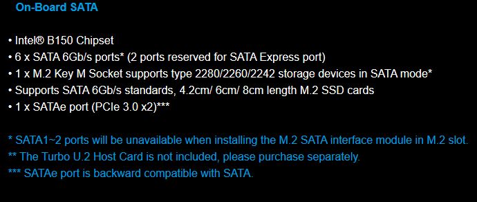

Welche Komponenten genau?
Werden SATA Ports deaktiviert wenn eine M.2 SSD genutzt wird? Schau dazu ins Handbuch des Boards.

Es kann sein, dass der M2-Port und der SATA-Port die selben Ressourcen teilen, jedenfalls ist das bei meinem MSI Board so.
Schau mal im Handbuch nach und versuche die SATA HDD an einem anderen Port anzuschließen.

Genau das hier bitte unbedingt prüfen - bei vielen Boards werden bei Nutzung des M.2-Anschlusses zwei Sata-Ports deaktiviert. Also bitte nachsehen.

Da ist doch schon der Knackpunkt.
Schließ deine normale Festplatte an Sata 3-6 an und es sollte laufen, denn die SSD blockiert Sata 1/2
Edit: Das ist übrigens von der MSI Webseite, im Handbuch steht es bestimmt ausführlicher. :)

Danke! es funktioniert tatsächlich 🥰🥰🥰
