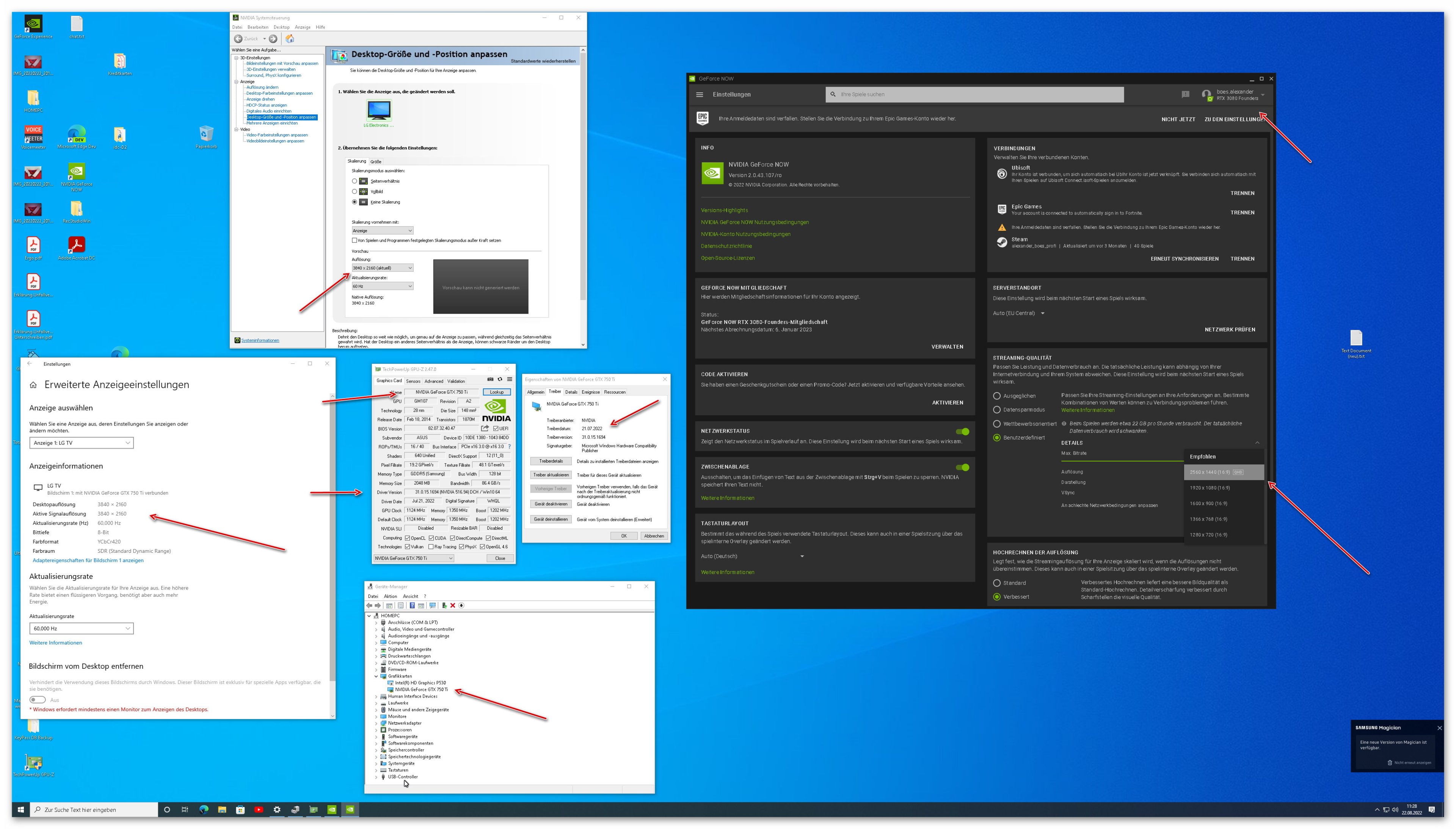

Ich habe in Geforcenow nicht die UHD-Auflösung bei 60Hz, woran liegt das?
Laut Geforce NOW-Anforderungen kann die 750TI das.
Siehe Screenshot:
https://ibb.co/hYCkRpx
Hat jemand eine Idee?

Schau auf den Pfeil ganz rechts :)
https://ibb.co/yVxw8SG
Es ist ein LG-Fernseher, der über HDMI angeschlossen ist, falls das wichtig ist.

Er hat lokal UHD @ 60Hz.
GeForce Now bietet aber nicht UHD an sondern Max. 1440p.
Siehe sein 1. Bild.

4k ist Nicht supported mit einer 750ti.
4k gibts erst ab Maxwell 2.0 (GTX960 oder höher) und da auch nur für einige Spiele, aber nicht für alle.
Dann lies einfach mal die 4k Requirements zu Geforce Now
Grafikkarte ab Maxwell 2.0 (GTX960)
Hdmi 2.0
min. 40 MBit Internet.
Und auch nur für einige ausgewählte Spiele.
Deine Grafikkarte ist Maxwell 1.0 (GM107) und nicht Maxwell 2.0 (GM206):
https://www.computerbase.de/2015-12...flage-mit-gm206-hdmi-2.0-und-mehr-directx-12/
Somit hast du auch nur HDMI 1.4:
https://www.hardwareluxx.de/index.p...vidia-geforce-gtx-750-ti-im-test.html?start=2
HDMI 2.0 unterstützten auch die neue GeForce GTX 750 Ti und GeForce GTX 750 mit "Maxwell"-GPU nicht.
