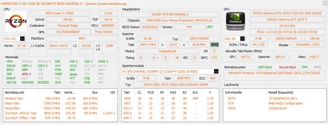

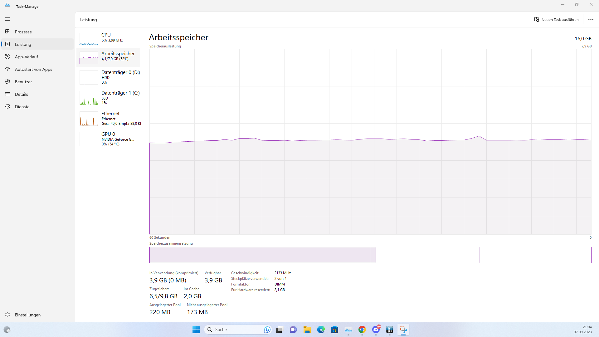

Ich habe immer schon zwei 8gb Riegel gehabt und es gab keine Probleme dann wollte ich meine CPU sowie GPU upgraden und seit dem steht bei Windows das ich nur 8gb von erkannten 16gb verwenden kann. Auch wenn ich CPU wie GPU zu den alten Komponenten wechsle habe ich das gleiche Problem.
Specs:
Ryzen 7 2700x
GTX 1070 TI
2x8gb Gskill Aegis
B450 Gaming X gigabyte

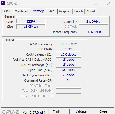

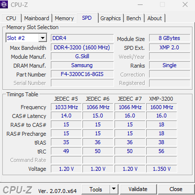

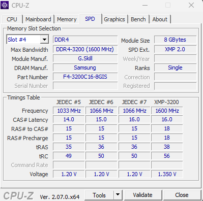

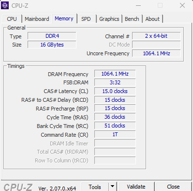

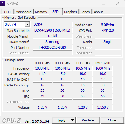

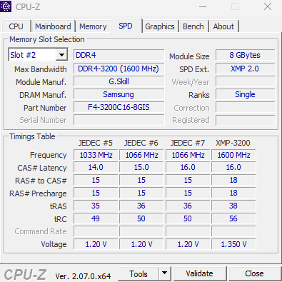

CPU-Z laden Posten von memory und SPD Reiter von jedem Stick
Habe alle Slots getestet und auch einzeln beide funktionieren.
CPU-Z SDP

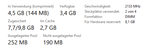

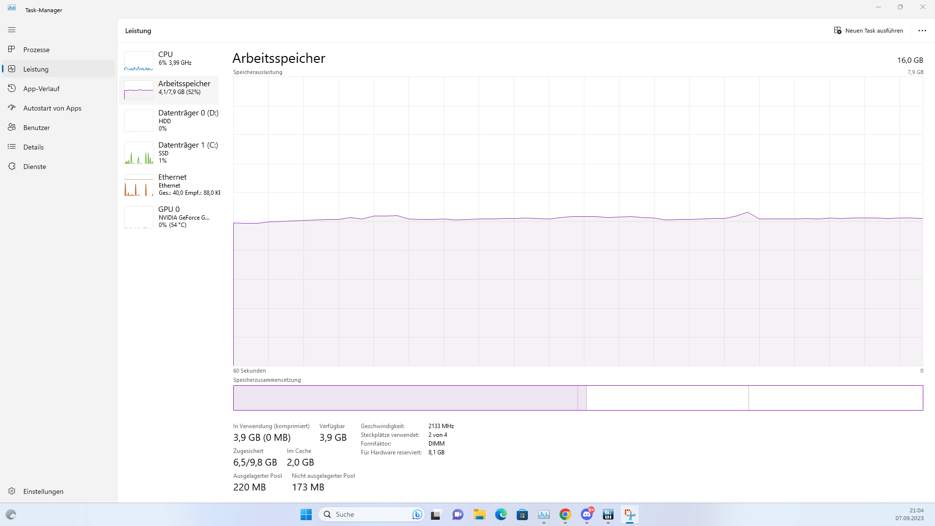

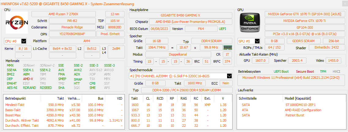

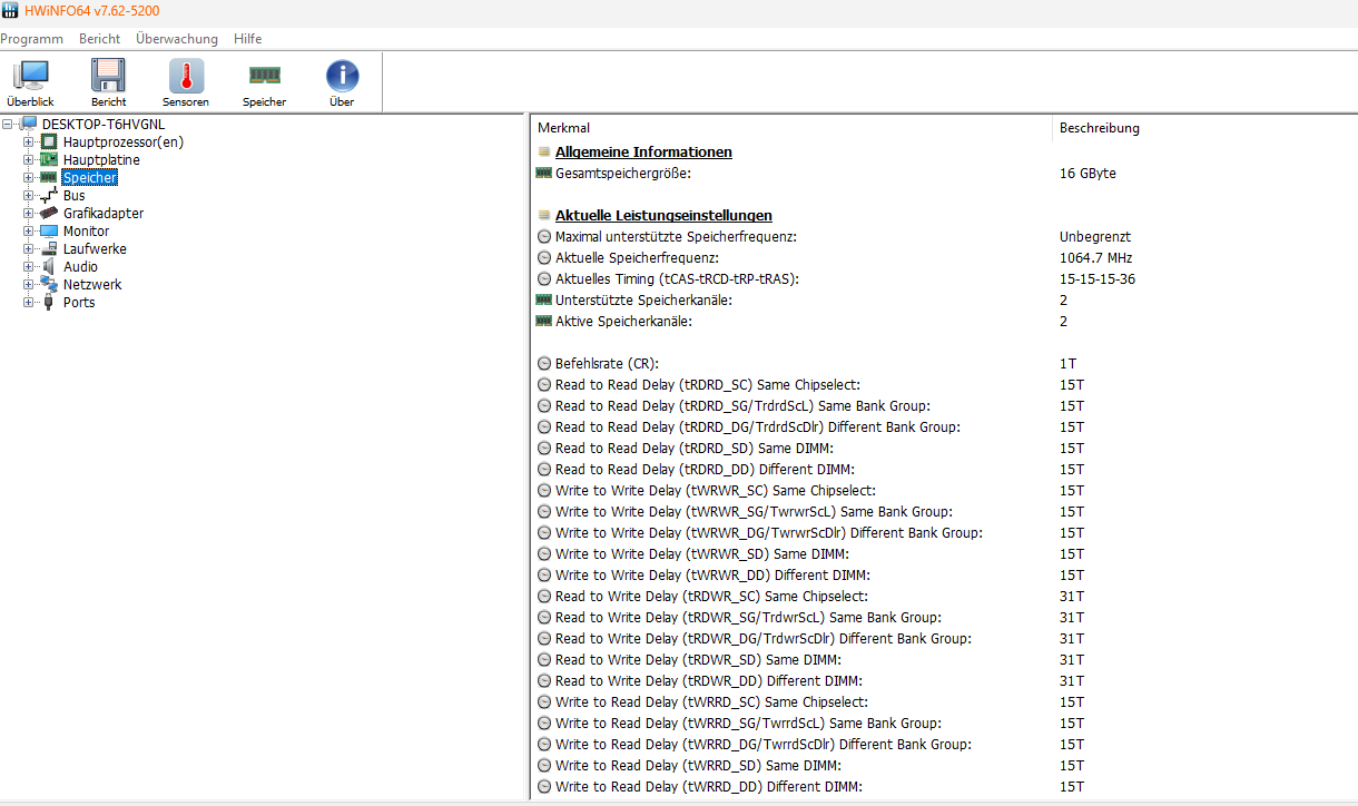

Auf mehreren Bildern werden 16GB erkannt. Schau mal beim Task Manager, da werden 8,1GB für Hardware reserviert. das ist viel zu viel und der fehlt Dir zur freien Verwendung.

Dein RAM lauft nur mit 2133Mhz, damit der mit 3200Mhz läuft, musst du XMP im BIOS aktivieren.

Ja da steht das 8,1gb für Hardware reserviert ist kann man das deaktivieren?

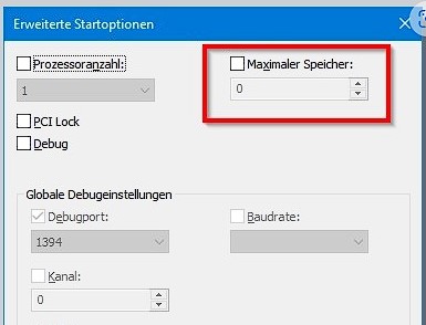

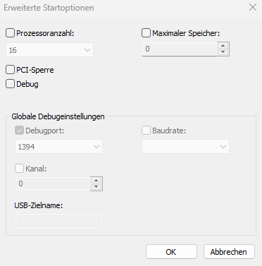

Schaue mal bei Start -> Ausführen -> msconfig. Dort den Reiter Start wählen und erweiterte Optionen.
Dort darf bei maximaler Speicher kein wert stehen und auch kien Haken gesetzt sein.
Reaktionen: cvzone
Habe an die Antwort oben einen Screenshot angefügt das sieht bei mir genauso aus.
