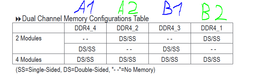

Das wäre korrekt so und ist "A2" und "B2" auf deinem Foto.nooooxy schrieb:Ich habe jetzt in A1 und B1
Ich habe zwei 8gb Riegel es kann nur 8gb verwendet werden

So wie es aktuell auf deinem Bild steckt ist es richtig. Das ist laut Handbuch DDR4_2 und DDR4_1nooooxy schrieb:Ich habe jetzt in A1 und B1
Wenn die mit XMP auf 1600 Mhz laut CPU-Z Memory läuft, dann ist alles richtig eingestellt. Falls damit immer noch nen Bluescreen kommt, die DRAM Spannung mal auf 1,38V einstellen.
Ich vermute mal ein Modul hat nicht richtig gesteckt, wenn jetzt 16GB voll verfügbar sind.

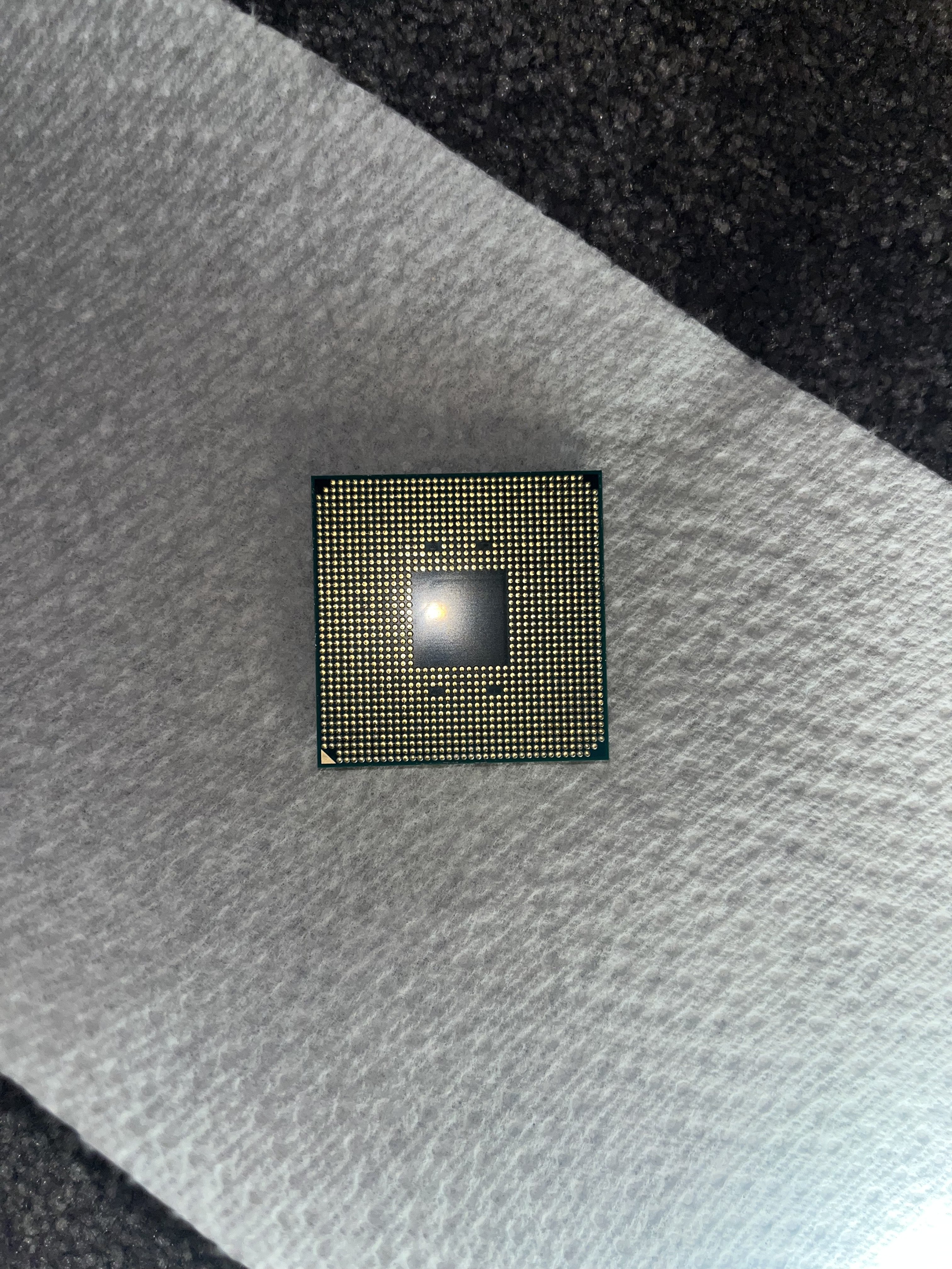

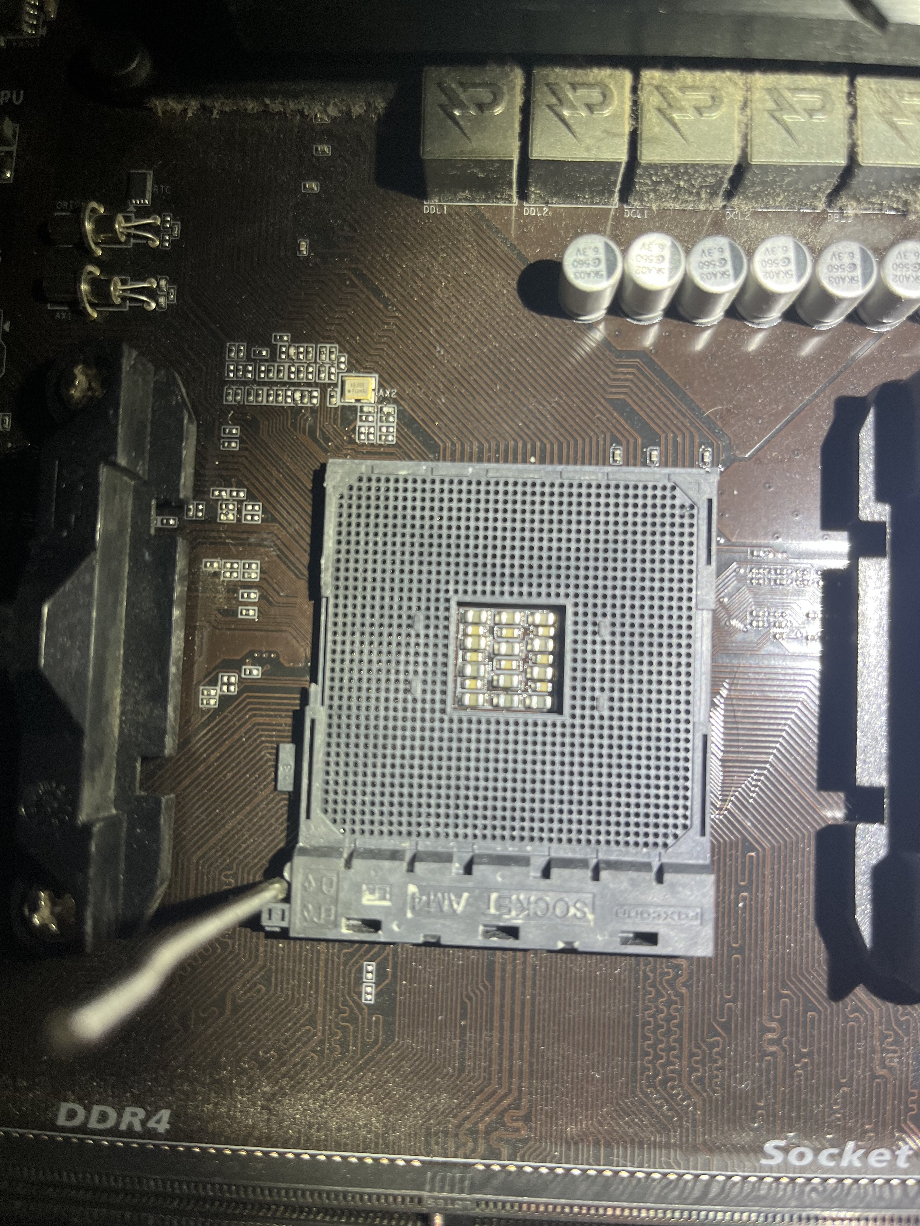

Scheinbar ja. CPU und Sockel sehen auch okay aus

Hast du mal in den RAM-Slots geschaut, ob da irgendwo ein Pin verbogen ist, das hatte ich mal bei einem Board, da wurden auch 16GB erkannt aber nur 8 waren verwendbar. Nachsdem ich den Pin ganz vorsichtig zurückgebogen hatte ging es wieder, es war ein Pin mehr am Ende.
Das BIOS updaten, bzw. die selber Version nochmals flashen, könnte auch helfen.
