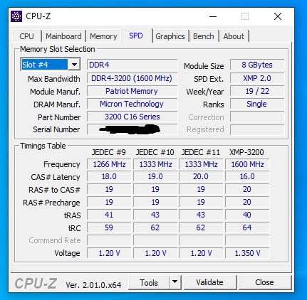

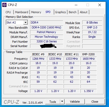

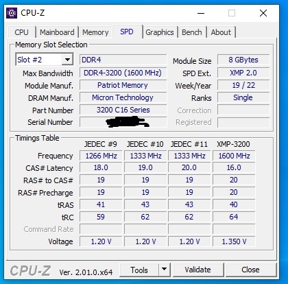

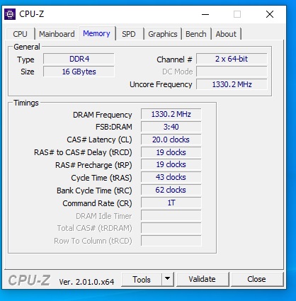

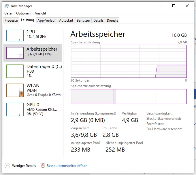

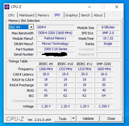

Hab einem Freund ein System zusammengestellt und habe folgendes Problem festgestellt: die Beiden Riegel werden von cpu Z erkannt, Laut taskmanager sind jedoch nur 8gb nutzbar.
Die Riegel sind neu, das board gebraucht.
Das Board hat nur 2 Steckplätze. Beide Riegel funktionieren einzeln im ersten Steckplatz, wenn ich jedoch versuche den pc mit einem Riegel im zweiten Steckplatz zu starten passiert nichts. Ich hoffe nicht, dass der zweite Steckplatz defekt ist. Falls doch, wie kann es sein, dass der Riegel von CPU Z erkannt wird? Habt ihr vielleicht ein paar tipps? Ja ich habe die Riegel korrekt eingesteckt usw.
Am ram liegt es also nicht.

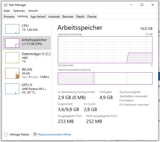

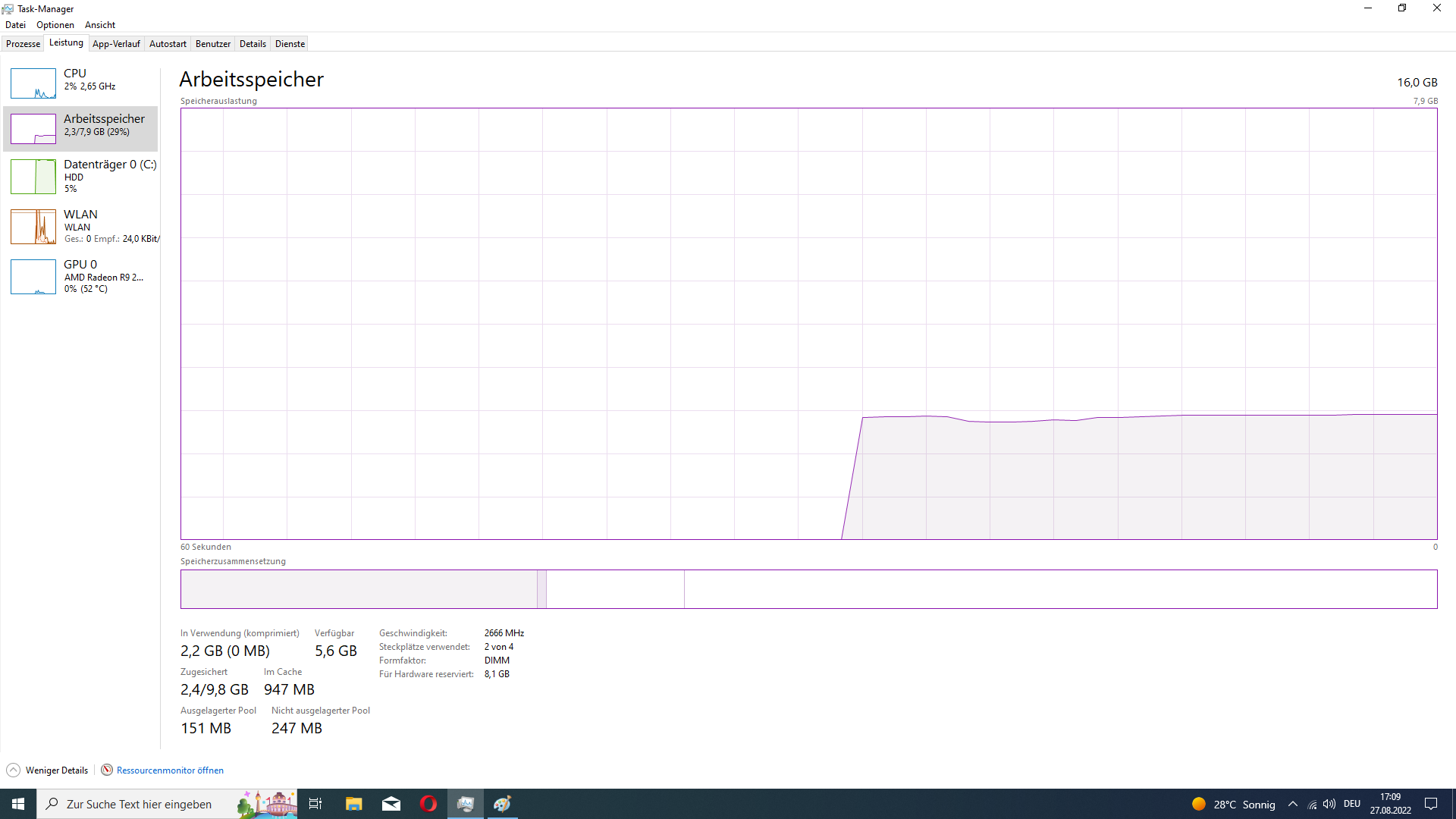

1. Bitte einmal einen Screenshot des Taskmanagers.

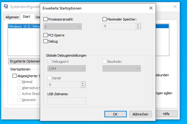

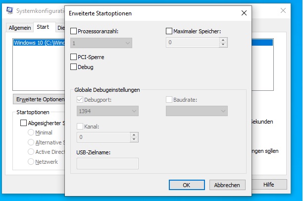

2. Unter MSconfig -> Start -> Erweiterte Optionen auch nichts verstellt?

Es passiert nur nichts wenn ich versuche mit einem (egal welcher) von beiden Riegeln im 2. Ramslot zu starten.
der windows arbeitsspeichertest hat keine Fehler festgestellt :D

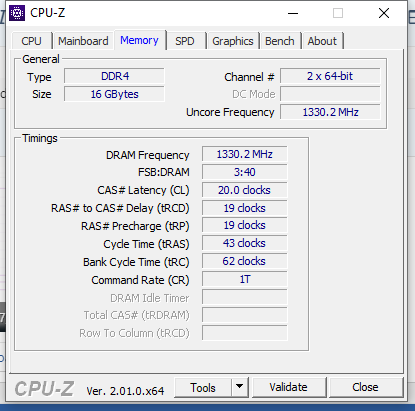

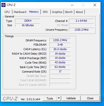

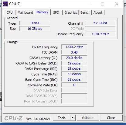

Der läuft atm mit 2666MHz auf CL20 das ist ultra absurd langsam.
XMP laden.
Und dannach nochmal CPU-Z mit Reiter "Memory" und einmal den Taskmanager, diesmal aber nicht nur die Hälfte.

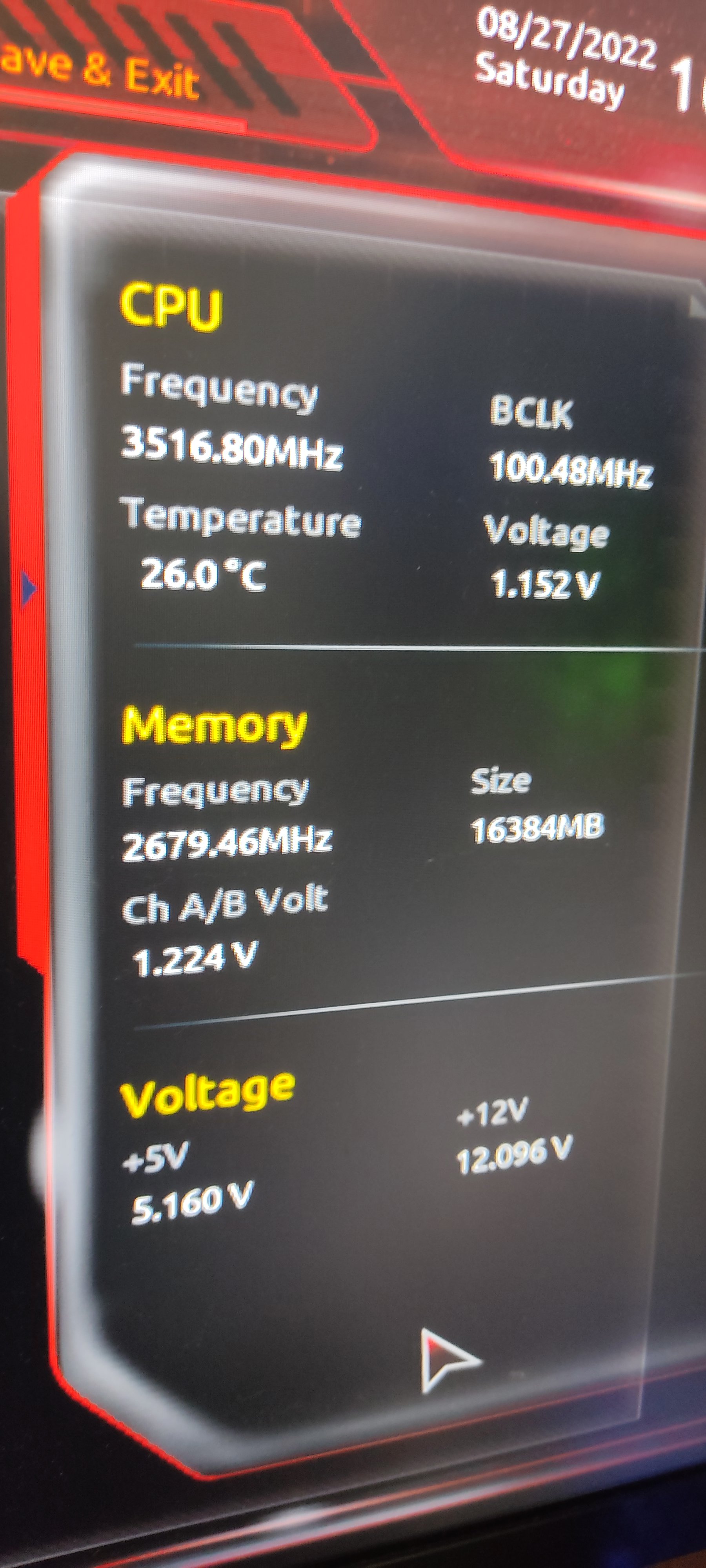

genau das gleiche. Riegel habe ich mehrmals in verschiedenen combos getestet, aus und eingebaut (siehe mein erster post) ich muss mich etwas mit dem gigabyte bios beschäftigen. mir fällt auf, dass ich außer via xmp nicht die clocks oder voltage verstellen kann. (anderes thema, muss mich einlesen, habe in meinem pc asrock drinnen)

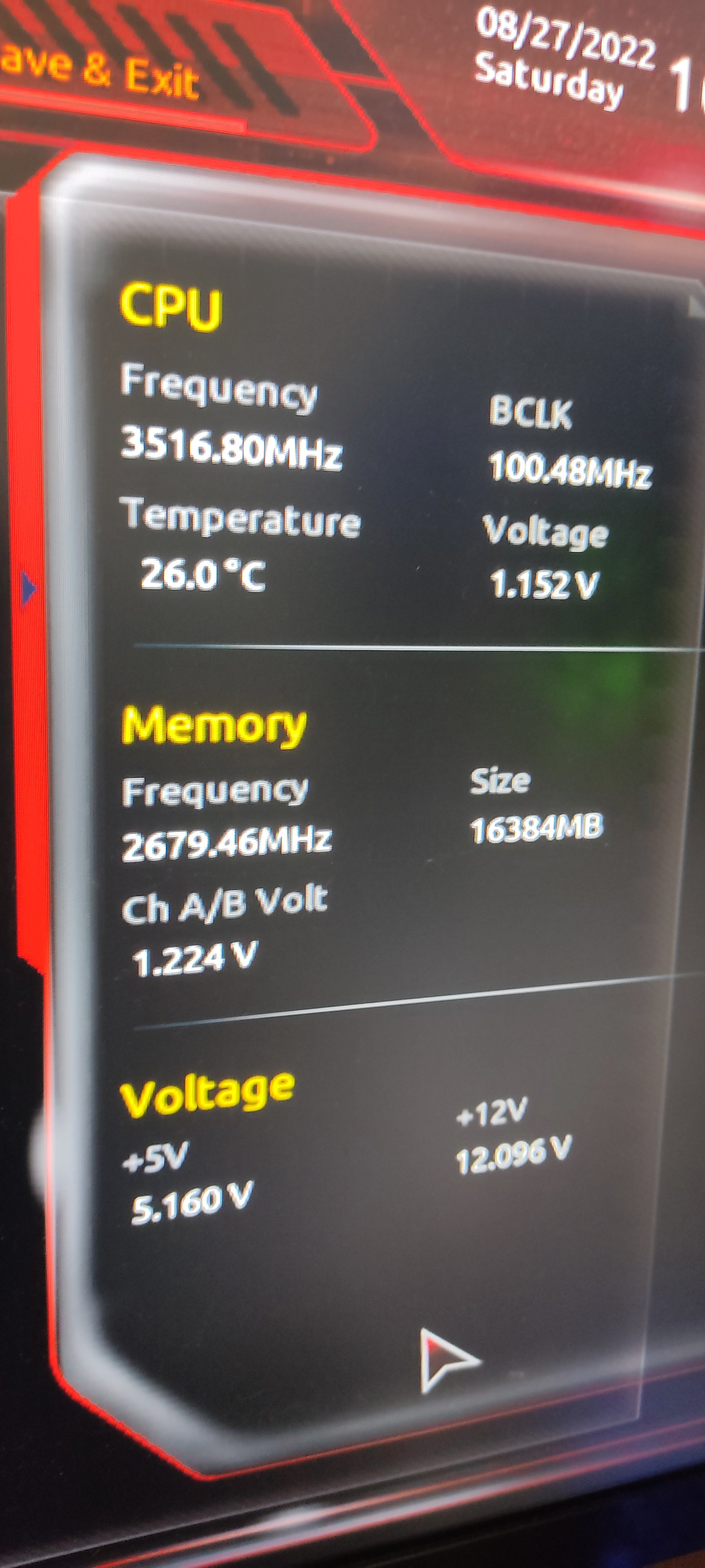

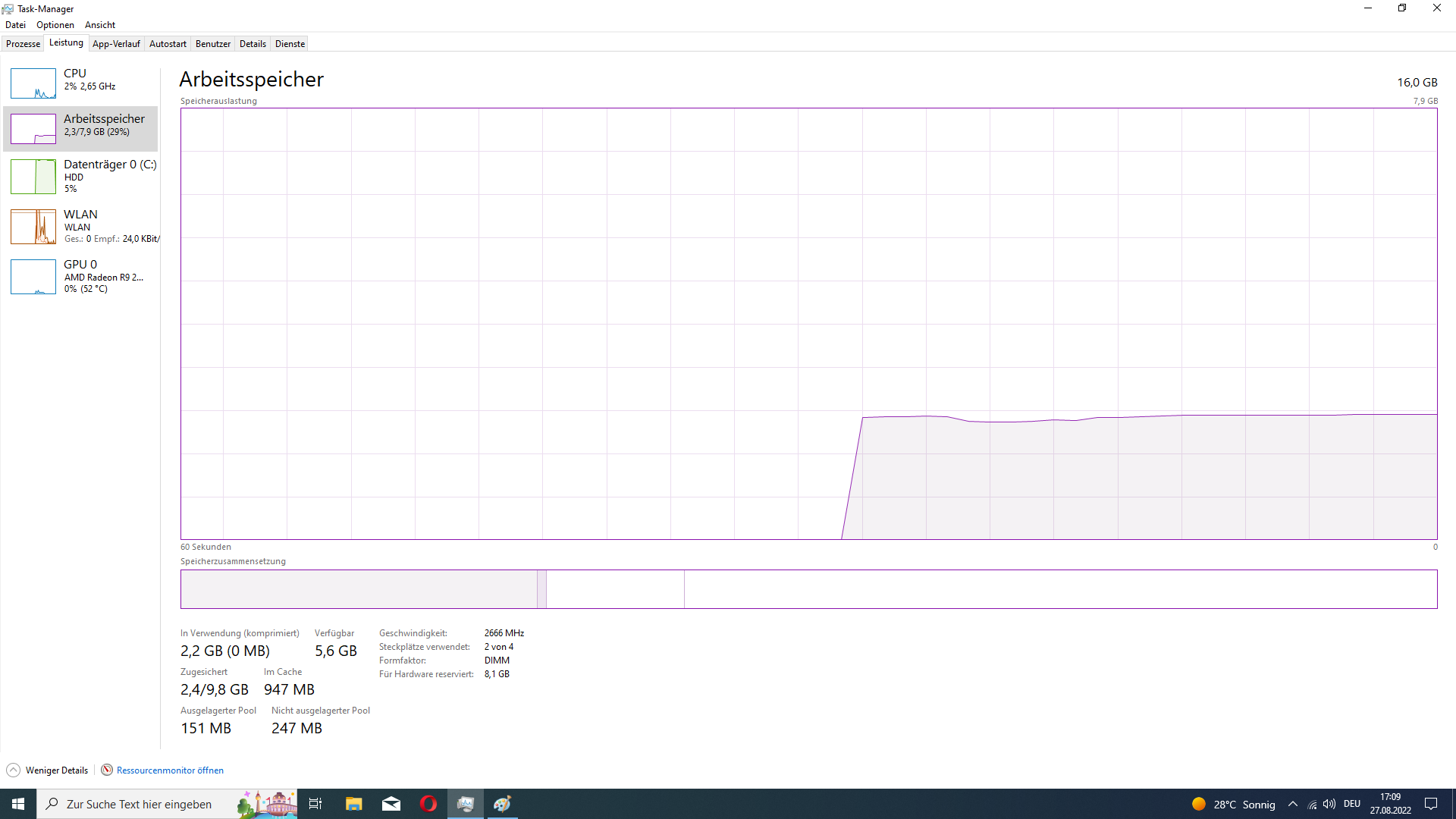

Nimm aber erst mal F50.
Lade die "BIOS Setup Defaults" (speichern) vor und nach dem Flash.
Jetzt sieht man wenigsten mal das Wichtige.
Da sind 8,1GB für Hardware reserviert.
XMP ist aber immernoch nicht geladen, das sind immernoch 2666MHz bei CL20 und 1,2V
