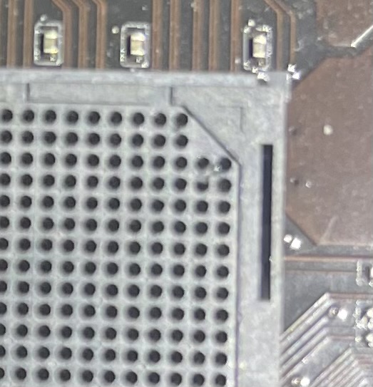

Ich habe zwei 8gb Riegel es kann nur 8gb verwendet werden
Nein ich habe eine CPU von einem Freund eingebaut bekommen und habe sie rausgemacht weil ich nur Bluescreens hatte dann habe ich dir Pins gesehen und habe eine andere CPU genommen da geht auch alles aber habe das RAM Problem also nein es ist nicht die CPU
Das habe ich gerade gesehen dort ist ein Abdruck eines geknickten Pins. Bedeutet das das mein Main Lars kaputt ist?
Wie bereits gesagt, die BIOS Updates mit AMD 5000er Series Optimierungen sind für deine
Pinnacle Ridge CPUs nicht geeignet, unnötig.
Mal zurück flashen auf eine entsprechende BIOS Version. Evtl. könnte ich später mal nachschauen auf welche.
Also meine alte CPU war ryzen 5 2600 dann hatte ich einen ryzen 7 2700x von einem Freund mit den kaputten bzw. geknickten Pins und dann habe ich mir eine neue ryzen 7 2700x gekauft also eine dritte CPU und das ist die von den Bildern wo alle Pins in Ordnung sind
Also soll ich jetzt einfach eine alte BIOS Version flashen und welche?

Möglicherweise hat die CPU auch schon eine Reparatur hinter sich, in punkte gerade gebogene Pins etc. und dadurch einen Defekt erlitten.
Das habe ich auch gedacht und habe meine alte CPU die ich damals von Mindfactory gekauft hatte eingebaut und hatte dasselbe Problem.
Ja das meinte ich mit ich habe meine alte CPU ausprobiert damit habe ich den ryzen 5 2600 gemeint. Also seid ihr der Meinung das mein Board kaputt ist?
