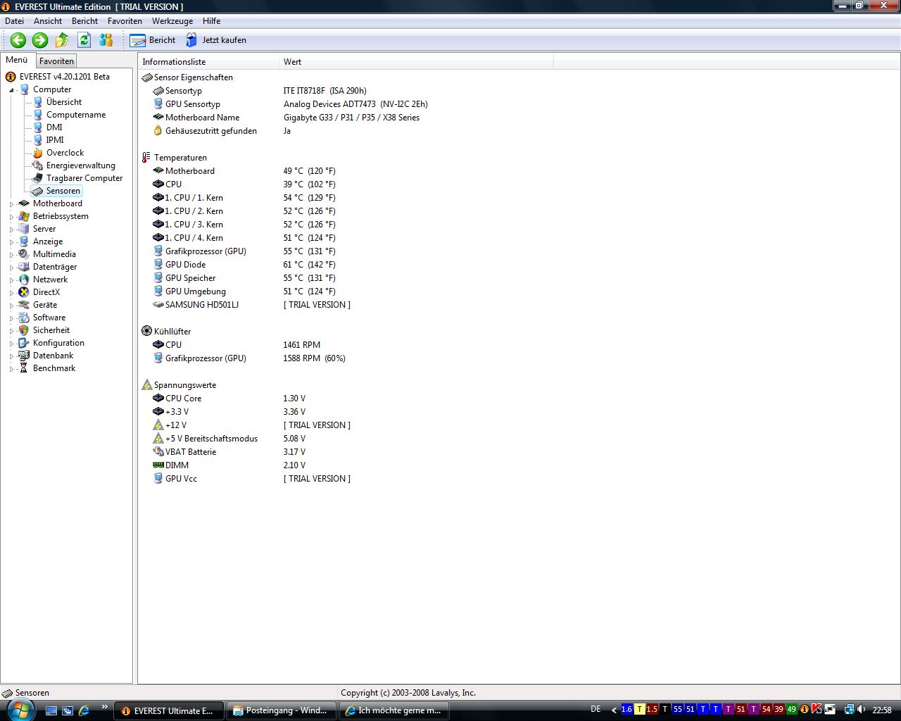

Also erstmal zur Sicherheit die Temps, per Screenshot.
Sind die okay?
Wenn ja, dann versuche ich das zu machen, was du beschrieben hast, da passiert auch nix, wenn ich das mache? Kann nicht kaputt gehen oder so?

Sind das die Temperaturen im IDLE-Betrieb, also wenn die CPU nix zu tun hat, oder sind das die unter Volllast?
Wenn es nicht die unter Volllast sind, dann Prime95 mit den Small FFT's starten.
Kaputtgehen kann nur dann etwas, wenn man es mit der Spannung der CPU (VCore) übertreibt, d.h. Spannungen jenseits der 1,7V.
Falls es der CPU zu warm wird, taktet sie sich entweder automatisch herunter (das sog. Throttling) oder schaltet sich ab. Ein Abschalten hab ich selbst noch nie erlebt.
Die Temps sind super.

das ist idle.

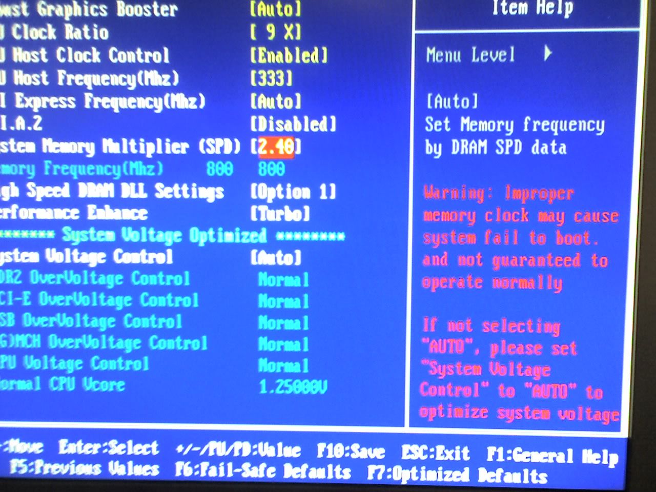

So, ich hab das jetzt gemacht, da stand man soll das Voltage Dings auf auto stellen, hat da so rot geblinkt.
Hab ich dann mal gemacht. Wenn das da schon steht, wirds wohl nicht verkehrt sein?

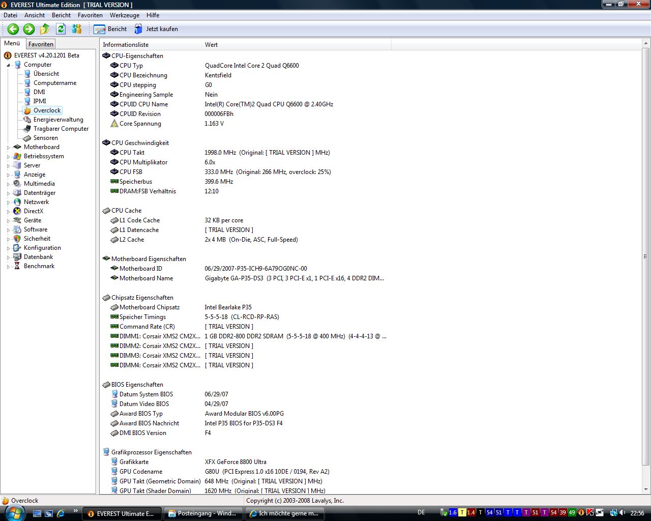

Ich weiß jetzt nur nicht genau, wie ich sehen kann ob er nun auf 3GHZ läuft, in Windows Begrüßungscenter steht immer noch @ 2,40GHZ
Aber eins muss ich sagen entweder hab ich ne starke Einbildungskraft oder der PC war noch nie so schnell hochgefahren xD
Ich hab Bildchen gemacht. Bitte überprüft mal obs so richtig ist.

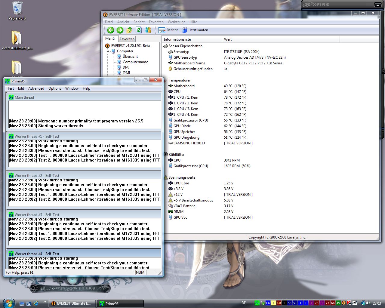

Edit: Unter Last dreht der Lüfter aber extremst auf und die Temps naja kA ob die noch okay sind. Auf jeden Fall über 75 Grad bei den einzelnen Cores, ich häng ne Bild an.
Der Name des Prozessors unter Vista ist "Core 2 Quad Q6600 @ 2,4 GHz" ^^
Er läuft auf 3 GHz - du hast aber eingestellt dass er sich bei niedriger Last runtertaktet.
Starte mal Prime95 (4 Threats) und schau dir dann die Werte im Everest an ... ;)
Zu deinem Geschwindigkeitsschub: Sind ja auch 20 % mehr Takt - das ist schon etwas ! So eine Differenz kann sich durchaus bemerkbar machen ! Gut so :)

Und hab ne neuen Screen angehängt mit Temps unter Last.
Sind die ok? Sind bisschen hoch oder?
65 Grad unter Last sind ganz normal bei 3 GHz. Sollte halt ein stabiler Wert sein - also auch nach 1 Stunde Prime und auch nach 2.

Das sind ja aber pro Core teilweise 78 Grad, ist das auch okay?
Oder hast du auf den falschen Screenshot geguckt? Weil einer war im idle.
Edit: Ach seh gerade, kann gar nicht der idle screenshot sein, da waren ja gar keine 65 grad. ^^
