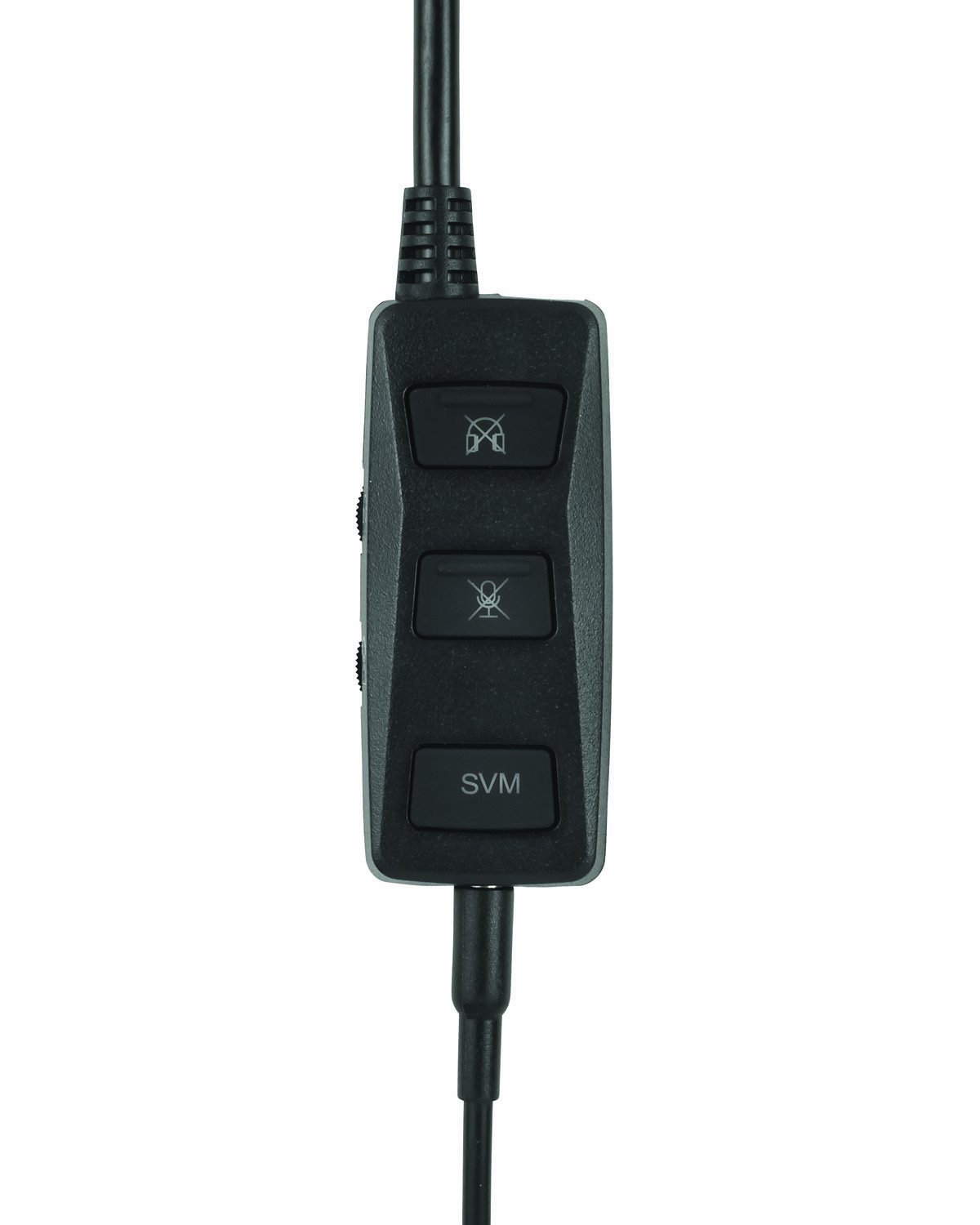

ich habe mir nun ein Gaming Headset bestehend aus DT770 Pro und externen Mikrofon gebastelt.
Nun mein Problem ich neige wegen den geschlossenen Kopfhörern zum lauten sprechen. Kann man es irgendwie möglich machen das ich mich selbst beim sprechen in Kopfhörer höre?
Bei Gaming Headsets kann man sowas immer machen. Eine Lösung wäre z.B. sowas hier aber wie kann man das umsetzen?
Man drückt wie auf dem Foto zu sehen ist auf SVM und man hört seine Stimme selbst beim sprechen im Kopfhörer.

Das Ersatzteil oben auf dem Foto könnte man einzeln kaufen. Könnte das mit meinem Headset funktionieren? Kostet rund 20 Euro

Die Lösung besteht also darin, das Mikrofonsignal vor dem Eingang der Konsole aufzusplitten und einem extra Mikrofonverstärker zuzuführen. Dessen Ausgang wird dann mit dem Kopfhörerausgang der Konsole zusammengemischt und dann auf den Kopfhörer geschickt. Alternativ könnte der Mikrofonverstärker einen zusätzlichen Stereoeingang haben, der sich dessen Ausgang zumischen läßt - an diesen Ausgang wird dann der Kopfhörer angeschlossen.
Mit etwas Adaptierung ließe sich so etwas zweckentfremden. Ist auf die schnelle die günstigste Lösung die ich gefunden habe.
