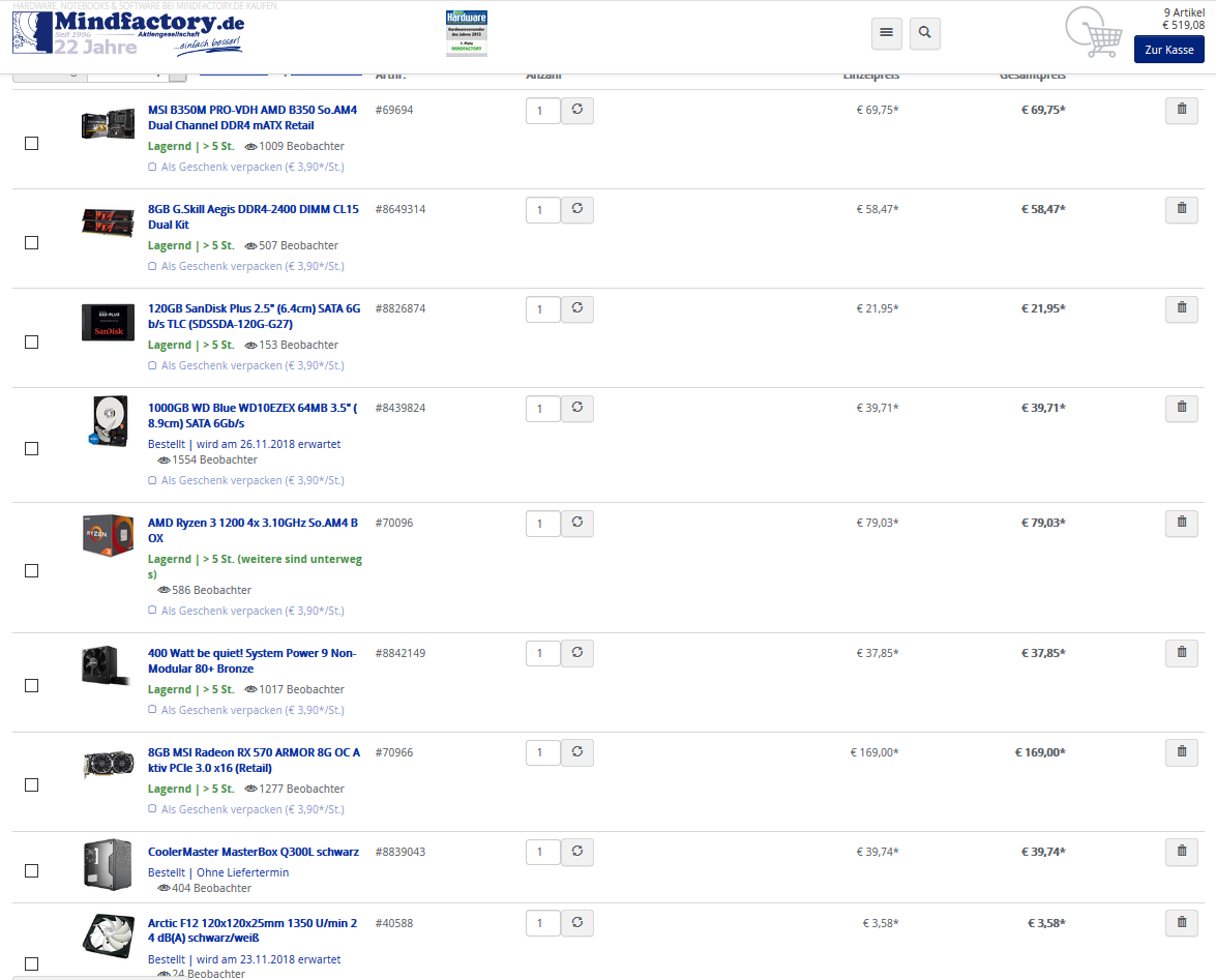

Meine Aufgabe war es einen einen guten Computer für einen Freund zusammenzustellen und er sollte nicht viel mehr als 500€ kosten.
Dabei habe ich mich für folgende Komponenten entschieden.
  • Prozessor (CPU): AMD Ryzen 3 1200 (4x 3.10 Ghz)
  • Arbeitsspeicher (RAM): 2x 4GB G.Skill Aegis DDR4-2400
  • Mainboard: MSI B350M PRO-VDH
  • Netzteil: 400 Watt Be Quiet! System Power 9 Non-Modular 80+ Bronze
  • Gehäuse: CoolerMaster MasterBox Q300L + ein weiterer Gehäuselüfter
  • Grafikkarte: 8GB MSI Radeon RX 570 OC
  • HDD / SSD: 120GB SanDisk Plus + 1TB WD Blue
Jetzt zu meinen Fragen:
1. Meine Frage ist jetzt, ob irgendjemand mit diesen Komponenten bereits Erfahrung gemacht hat und ob diese miteinander funktionieren.
2. Findet ihr, dass das ein guter Computer für 520€ ist?
3. Ich denke, dass dieser Computer die meisten Spiele auf hohen Einstellungen mit mindestens 60 Fps schaffen sollte. Ist das Korrekt ?
PS: Solltes ihr Vorschläge haben, wie ich noch mehr aus dem Computer rausholen kann, dann nur her damit :)
Mfg Nils

Anstatt die 120er SSD und 1TB HDD würde ich für 63.- eine 500er SSD bei ebay Kleinanzeigen oder so besorgen.
Pure Power statt System Power.
3200er RAM statt 2400er.
Wenns geht Ryzen 2600.
Cassius1985 schrieb:
Im Prinzip ja.. aber ich würde dringend empfehlen, schnelleren Speicher zu nehmen. 3000/3200 CL16.
Eine Rakete ist der Rechner allerdings nicht und mit AAA Spiele mit 60FPS sind... utopisch...

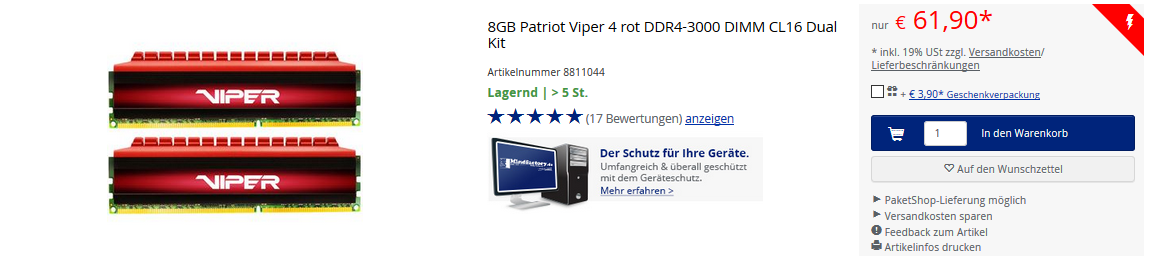

Wäre dieser Ram besser ?

ja, den ram kannst du nehmen.

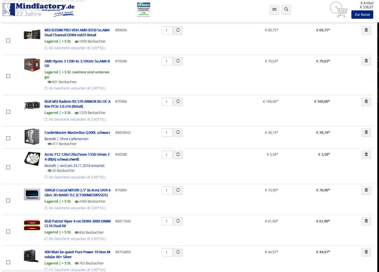

Ich habe jetzt alles was Preislich im Rahmen lag "verbessert" und dabei kam das heraus:
Wie findet ihr den Computer jetzt?
wenn du die tipps hier beherzigst würde ich evtl. den ryzen 1200 durch einen 2200g ersetzen. das ist auch ein quadcore, allerdings mit zen+ und 400mhz mehr takt.. und die integrierte gpu gibts als bonus oben drauf, falls die richtige gpu mal spinnt oder so. wären bei mindfactory nur 15€ mehr..
edit: und beim board dann vll das https://geizhals.de/asrock-b450m-hdv-90-mxb830-a0uayz-a1844697.html?hloc=at&hloc=de kommt ja auch bald wieder rein bei mindfactory.. auch wenn jeder euro zählt würde ich für die quasi nicht vorhandene ersparnis die älteren versionen nicht nehmen (ryzen1, b350 chipsatz)
