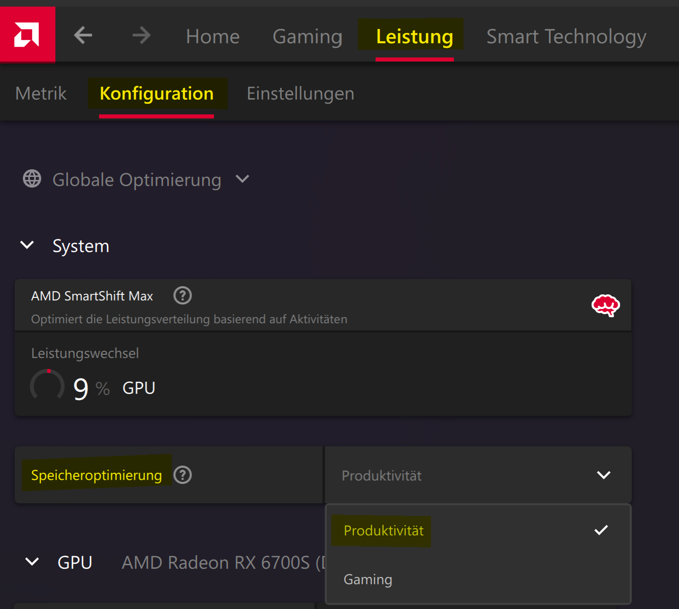

Hi,
Szenario: Du hast ein Notebook oder ein System mit iGPU + dGPU.
Problem: AMD reserviert permanent 2GB RAM für die iGPU, auch wenn ihr mit der dGPU spielt.
Lösung: AMD Grafikeinstellungen aufrufen (ALT+R), Leistung, Konfiguration, Speicheroptimierung, "Produktivität" auswählen. AMD reserviert jetzt "nur" 0,5GB für die iGPU und 1,5GB RAM stehen zusätzlich für das System zur Verfügung. (In meinem Fall 15,2GB statt 13,7GB)
FAQ
(1) Wird meine iGPU dann nicht langsamer?
Ja, in Spielen, sofern die iGPU verwendet wird. Nach Möglichkeit immer mit der dGPU spielen, da diese einen dedzierten VRAM hat.
(2) Sollte ich aus Energiegründen mit der iGPU im Akku-Betrieb spielen?
Die Einsparungen belaufen sich aber auf wenige Minuten, sodass immer die dGPU genutzt werden sollte. Viel effektiver für die Akkulaufzeit sind FPS Limits, AMD iChill und AMD Smart Eco.
(3) Schränkt das den Desktop Betrieb ein?
Nein, selbst 4k Youtube Videos begnügen sich mit 0,5GB VRAM auf der iGPU
(4) Was ist, wenn ich 32GB RAM oder mehr habe?
Die Maßnahme richtet sich vorallem an Nutzer mit begrenzten Arbeitsspeicher Ressourcen. Oder an Jene die den RAM nicht erweitern wollen oder können.
(5) Bringen 1,5GB mehr RAM mehr Performance in Spielen?
Ja. Dadurch werden Nachladeruckler und die Datenträger Belastung verringert (Stichwort virtueller Arbeitsspeicher)
(6) Verändert die Einstellung die Leistung meiner dGPU?
Nein.
(Änderung wird nach dem Neustart aktiv)

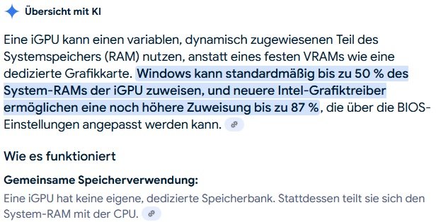

Ich hab eigentlich gedacht das bei den modernen Systemen über den Treiber dynamisch zugewiesen wird, und beim Start eines Spieles oder abhängig von der aktuellen VRAM Belegung bis mindestens 8GB oder sogar 16GB als VRAM zugewiesen werden können.
Und die Google KI sagt sogar:
Denke auf einem 32GB System wären wohl abhängig vom Spiel 24GB RAM + 8GB VRAM oder 20GB RAM + 12GB VRAM die sinnvollste Kombination fürs zocken.
Und auf einem 48GB System wäre wohl sogar meistens die 32GB RAM + 16GB VRAM Kombination am sinnvollsten fürs zocken, selbst wenn 16GB VRAM garnicht benötigt werden, weil mehr als 32GB RAM werden ja beim zocken erst recht nicht benötigt.
Und selbst auf einem 16GB System dürfen wohl meistens 10GB RAM + 6GB VRAM am sinnvollsten sein.
Umgekehrt wenn man schon mit 3GB VRAM heutzutage noch gut gamen könnte, dann könnte man doch einfach 3GB DDR6 an einem 48 Bit Interface direkt aufs Die bzw. Tile packen. 3GB DDR6 würden doch garnicht soviel Platzbedarf haben. Und man hätte viel mehr Performance als über normale DDR5 Riegel.
