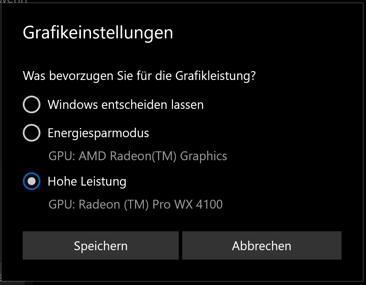

Beim ersten Test (Einbau der WX 4100) hat Windows die Karte erfolgreich erkannt und ich konnte im Menü "Grafikeinstellungen" zwischen Battery Saving (iGPU) und Performance (WX 4100) entscheiden, welche Karte genutzt wird. Der 4k TV ist per HDMI an der iGPU angeschlossen (ich habe einen Adapter für Mini-DP zu HDMI an der WX 4100, aber der schafft kein 4k 60hz).
Nachdem ich die Karte nach erstem Funktionstest ausgebaut, gereinigt und mit neuer WLP versehen habe, funktioniert sie zwar immer noch super und wird korrekt erkannt (alle Sensoren auslesbar etc.), aber im Menü "Grafikeinstellungen" ist nur noch die integrierte GPU aufgelistet für beide Optionen.
Es gibt 3D Anwendungen, die selbst eine Auswahl der GPU ermöglichen. Dort kann ich die WX 4100 selektieren und die jeweilige Applikation läuft dann auch ein gutes Stück schneller (~min 20-30%) als mit der iGPU. Ich hätte es aber gerne richtig verankert in Windows, damit ich das für jede Anwendung festlegen kann.
Chipsatztreiber Update, BIOS Reset, Display Treiber mit DDU komplett entfernt und neu installiert... alles ergebnislos bzgl. des Windows-Menüs zur GPU Auswahl.

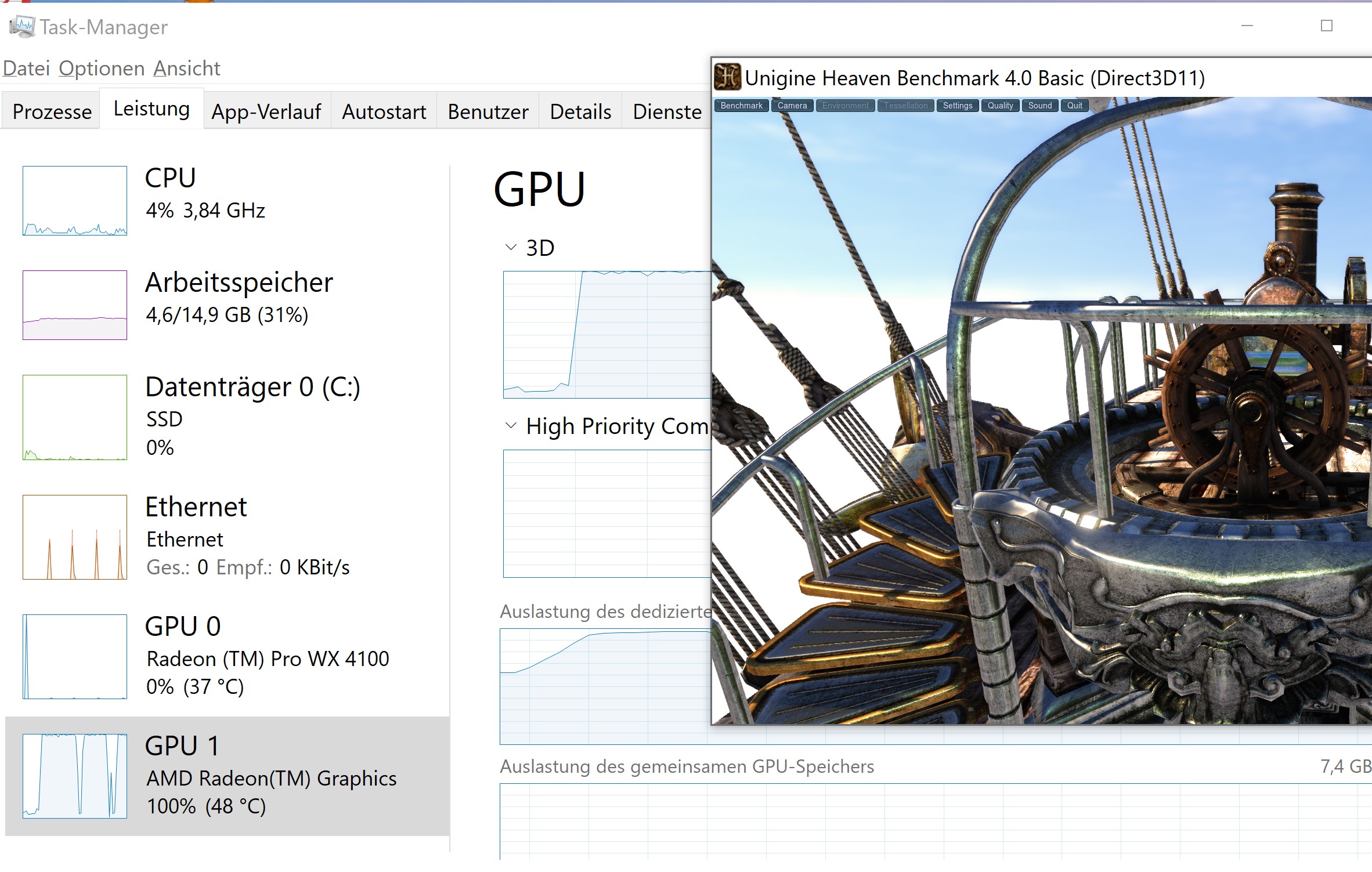

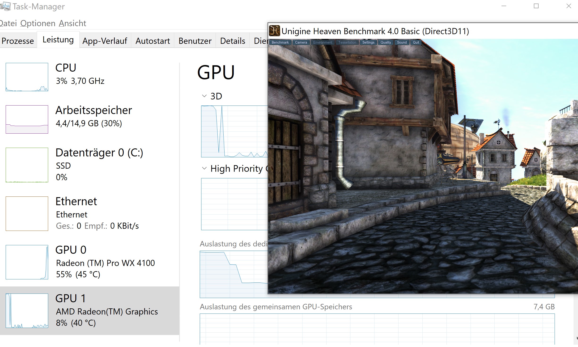

Jetzt kann ich's reproduzieren!
Nachdem der AMD Support mir jetzt zwei mal zwischen den Zeilen verständlich machen wollte, dass ich bestimmt ein nerviger Typ bin, der Sachen will, die "by design" "unmöglich" sind, habe ich jetzt Grund zur Annahme, dass es die Initialisierungsreihenfolge der GPUs in Windows ist.
Was nämlich hilft ist die WX 4100 aus dem Geräte Manager einfach zu löschen und neu zustarten, bevor Windows sie neu installieren will. Beim Neustart wird sie dann automatisch mit dem aktuellen und schon für die Vega vorhandenen Adrenalin Treiber installiert und steht im Grafikeinstellungen Menü von Windows zur Verfügung.
Mit dem Heaven Benchmark konnte ich auch erfolgreich die GPU Auslastung testen und sicher stellen, dass die WX 4100 rechnet, wenn ich sie auswähle und vice versa.
