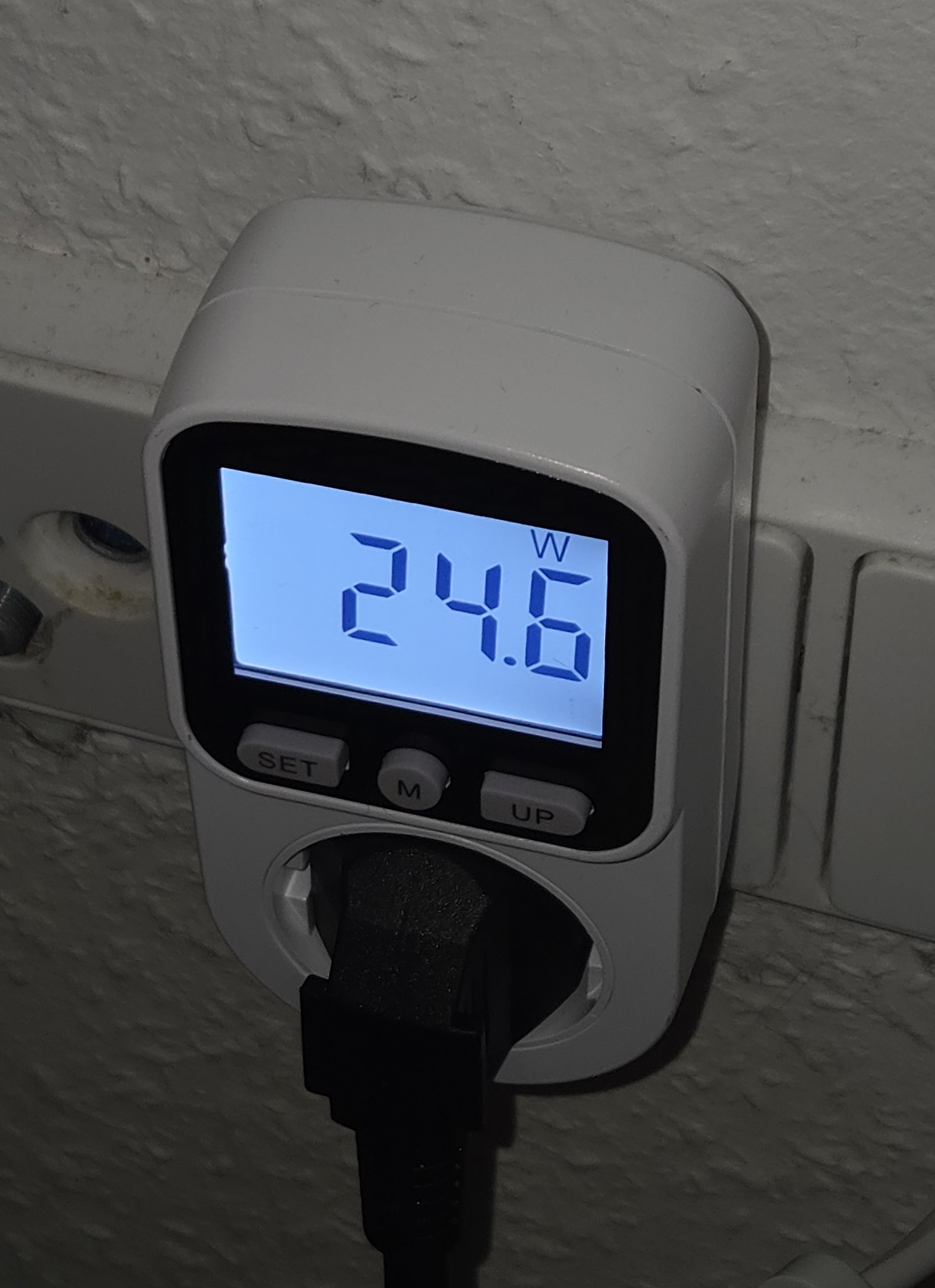

Quarzer schrieb:Verbrauch inkl. Fritz-Repeater geht vlt noch etwas besser:
Wie gesagt, Multicore Enhancement im BIOS aus (das ist bei so Gaming-Boards leider immer standardmäßig aktiv) und am besten auch alles deaktivieren, was du nicht benötigst (z.B. Ton). Außerdem am besten die TDP für die CPU gemäß Angabe von Intel setzen (hat mit dem Idle-Verbrauch hier jedoch nichts zu tun).
Bzgl. WLAN-Geschwindigkeit: Wenn das NAS dort per Kabel am Repeater hängt, liegt es ja höchstwahrscheinlich nicht am NAS. Aber am besten mal mit nem anderen Gerät gegentesten.

BIOS stelle ich nich ein, aber initial knapp 25W inkl. Repeater ist schon recht gut. Wenn ich da noch 5W wegbekomme, umso besser.
