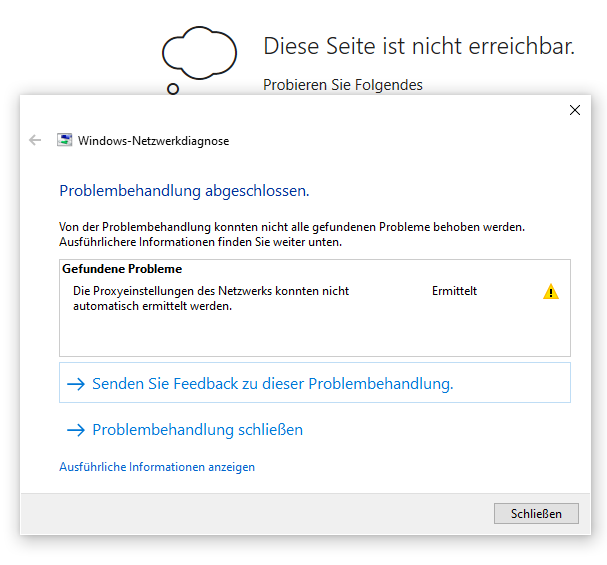

In letzter Zeit werde ich nur noch aus meinem WLAN Netzwerk geschmissen.
Es kommen laut der Problem Behandlung immer wieder Meldungen wie "Die Proxyeinstellungen konnten nicht auf Automatisch Ermittelt werden."
Dabei habe ich die Proxyeinstellungen auf Automatisch gestellt...
Es geht immer wieder so, ich kann nicht mal eine Halbe Stunde in ruhe im Internet Serven...
Und das geht mir Tierisch auf den Zeiger.
Kann mir bitte jemand helfen?
Kennt jemand das Problem vielleicht schon?
Bei meinem Handy funktioniert das Internet einwandfrei. Auf der PS4 auch.
Nur bei meinem PC nicht...

Es ist das Gelbe Warndreieck vor der Verbindung, also ich bin verbunden aber das Internet funktioniert nicht.

Beides sind zwei verschiedene Dinger.
Wenn das gelbe Dreieck kommt, kann das OS zwei Server von MS per DNS nicht erreichen um zwei Dateien abzufragen.
-> http://www.msftncsi.com/ncsi.txt
-> http://ipv6.msftncsi.com/ncsi.txt
Gruende dafuer gibt es Einige. PC, lokales Netzwerk, Router, Provider usw.

Das ist doch vermutlich nur die nichts sagende Vermutung der Netzwerkdiagnose von Windows.
"die proxy einstellungen des netzwerks konnten nicht automatisch ermittelt werden"
