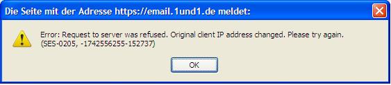

Hier mal die Fehlermeldung wenn ich von Webmail bei 1&1 gekickt werde:
