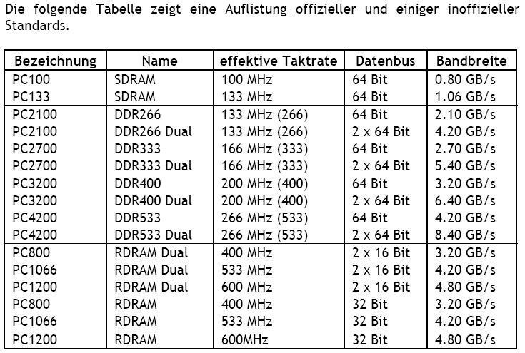

Das sind die Daten von dem P4M890.
Unterstützte RAM-Technologie: DDR II SDRAM
Installierter RAM (Max.): 0 MB / 4 GB (Max)
Unterstützte RAM-Geschwindigkeit: PC2-3200, PC2-4300
RAM-Features: Ungepuffert
Hier hast du mal eine Liste der Bezeichnungen und Taktungen.

Nimm 800er Ram, der kostet unesentlich mehr und it zukunftssicherer, den kannste evtl ins nächste System übernehmen. Der alte Riegel muss eh raus. Denn wenn du 2 Riegel laufen lässt, laufen die auf gleichem takt, nd zwar auf dem Takt des niedriger Getakteten. Also alten Riegel raus und 2x1Gb DDr2-800er rein :-)
Timings: 4-4-4-12
Spannungsbereich ab 1.8 Volt bis 1.9 Volt
533er http://www.alternate.de/html/product/details.html?articleId=36848
Timings: 5-5-5-12
667er http://www.alternate.de/html/product/details.html?articleId=36850
Timings: 5-5-5-15 (PC5400)
Spannung: 1.8~2.0V
667er http://www.hpm-computer.de/product_info.php?info=p6468_G-Skill-2GB-Kit-F2-5400PHU2-2GBNT.html
Timings: 4-4-4-12
Spannungsbereich ab 1.8 Volt bis 2 Volt
Besonderheit: Läuft auf 667 MHz 5-5-5-15 bei 1.8 Volt bzw. auf 800 MHz 4-4-4-12 bei 2.0 Volt.
800er http://www.alternate.de/html/product/details.html?articleId=148697
Timings: 4-4-4-12
Spannungsbereich ab 2.1 Volt bis 2.2 Volt
800er http://www.alternate.de/html/product/details.html?articleId=125816
Timings: 5-5-5-15 (PC6400)
Spannung: 1.8~2.0V
800er http://www.hpm-computer.de/product_info.php?info=p6478_G-Skill-2GB-Kit-F2-6400CL5D-2GBNQ.html
Timings: 4-4-4-12 (PC6400)
Spannung: 2.0~2.1V
800er http://www.hpm-computer.de/product_info.php?info=p6474_G-Skill-2GB-Kit-F2-6400CL4D-2GBPK.html
Timings: 5-5-5-12 (PC2-6400)
Benötigte Spannung: 1.9 Volt
800er http://www.hpm-computer.de/product_...shkin-2GB-Kit-DDR2-800-EM2-6400--996527-.html
