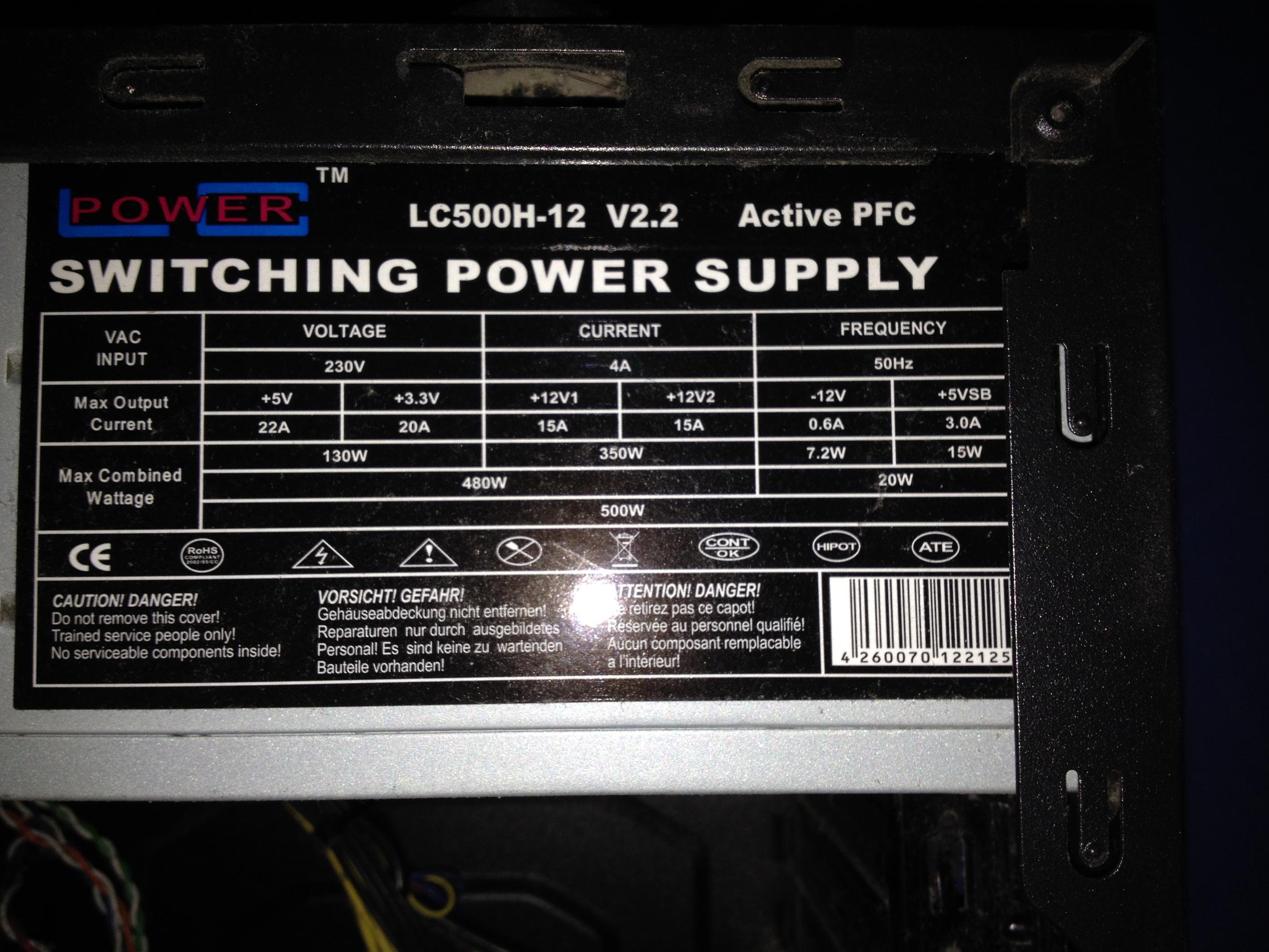

Netzteil scheint 500 watt zu haben.
Zur sicherheit nochma n Bild als anhang

Moselbär, 350W? Falscher Link denke ich ;-)
Vermutlich falscher Link; ich würde zu einer dieser PSUs raten: klick
Wenn die GPU ins Gehäuse passt (296mm lang, Bauweise: Triple-Slot), ist es ok. Am kleinen µATX-Board wird dir die Triple-Slot GPU (38mm) sicher einen, wenn nicht sogar beide PCI Slots blockieren. Wenn du sie nicht brauchst, ist das aber kein Problem.
