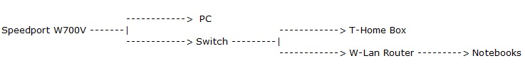

Verkabelung:
Also als DSL Modem habe ich den Speedport W700V, von dort aus geht es einmal zu einem PC und einmal zu einem Switch. An dem Switch ist wiederrum die T-Home Box angeschlossen und ein W-Lan Router. Und egal ob der PC der direkt an dem W700V dranne ist oder an die PC's bzw Notebooks die über den W-Lan Router ins Netz gehen, keiner kommt bei ICQ rein wenn die T-Home Box drann ist.
Skizze:
Und was passiert, wenn der Receiver direkt mit dem W700V verbunden wird?
Dann wird dein Switch nicht mit Multicasts umgehen können und dir das ganze Netz mit Broadcast Paketen den Gar aus machen. Also ein Switch mit IGMPV3 muss her. Oder die Verkabelung ändern.
