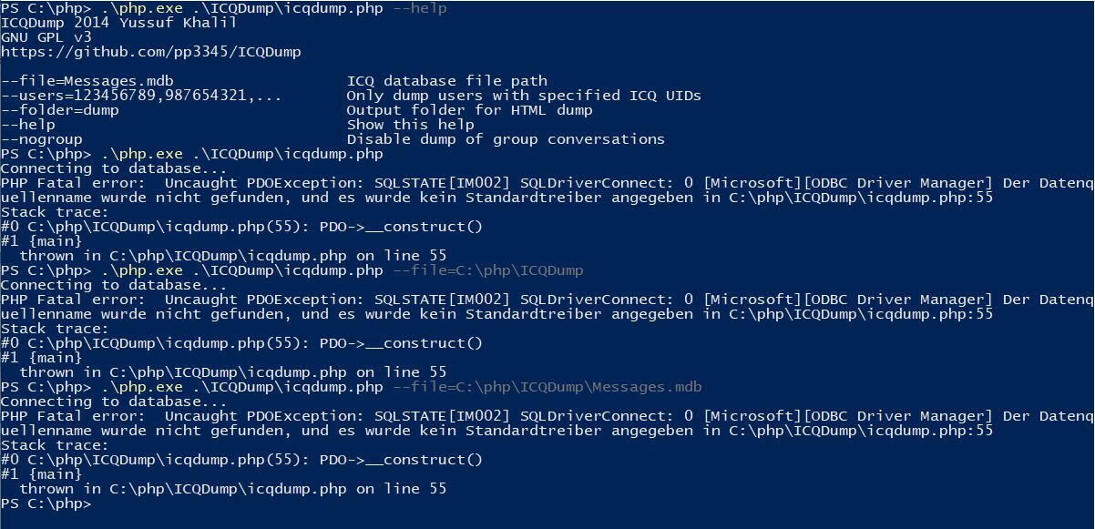

Geht auch nach der Installation nicht. Soll ich nochmal sämtliche Varianten durchprobieren (1+2+3)? Oder war 3. schon der erfolgversprechendste?

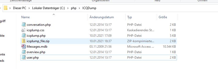

Ok, also habe mal im Dateianhang die Datei icqdump.php etwas für dich abgeändert.
Lade die zip Datei mal runter und entpacke sie. Die darin befindliche icqdump.php durch deine alte ersetzten.
Habe darin ein paar Abfragen reingemacht, ob die Datei unter dem Pfad existiert und welche Treiber geladen sind. Das wird er dir mit anzeigen in der Powershell.
Und nochwas, öffne die Powershell mal als Admin, also z.B. unten auf den Windows Startbutton einen Rechtsklick machen und dort dann "Windows Powershell (Administrator)".
Da bist du dann automatisch erstmal im System32 Ordner, da musst du dann mit dem Befehl
cd C:\php\
in deinen php Ordner wechseln und dann wie bekannt der Befehl:
.\php.exe .\ICQDump\icqdump.php
Das --File kannst du weg lassen, da ich dir den Pfad fest eincodiert habe.
Die Messages.mdb muss genau so heißen mit großem M und unter C:\php\ICQDump\ liegen.

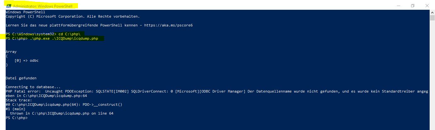

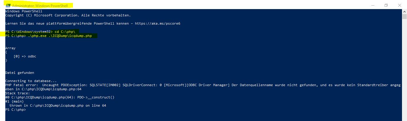

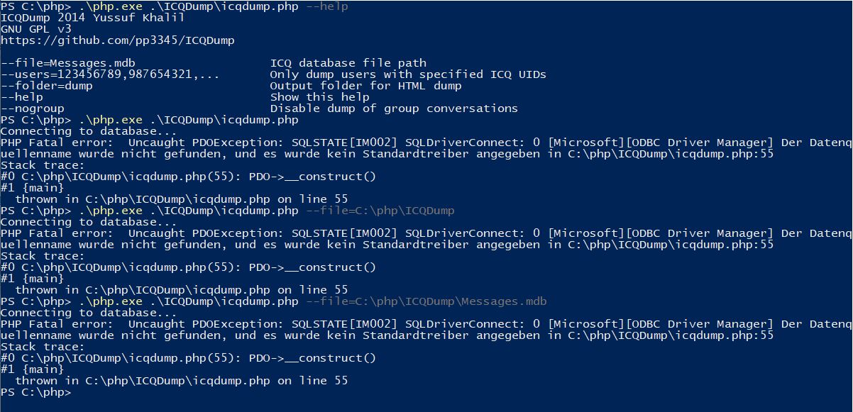

Ich kann mich gar nicht oft genug bedanken, wie viel zeit du für mein Problem investierst. Aber leider geht es immer noch nicht. Ich habe die ursprüngliche Datei durch deine ersetzt, bin als Administrator in die PowerShell gegangen und habe die Befehle korrekt eingegeben. Die Messages.mdb-Datei liegt mit dem korrekten Dateinamne in dem ICQDump-Ordner. Trotzdem kommt jetzt eine neue Fehlermeldung:
Verdammt. Ja kein Problem.
Die Datei findet er aber, das wissen wir jetzt sicher und der odbc Treiber ist in PHP auch geladen. Ist ja schonmal gut.

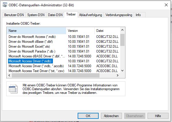

Dann mach bitte noch Screenshots von folgendem:
Gib in der WIndows Suche ODBC ein.
Dort gibt es dann:
ODBC Data Sources (32 Bit) und
ODBC Datenquellen (64 Bit)
Also so stehts bei mir unter WIndows 10 Professional 64 Bit.
Jeweils bei Benutzer-DSN und bei Treiber gucken, ob da Microsoft Access mit .mdb aufgelistet ist und wenn ja, dann den genauen Namen Screenshotten.
Also entweder fehlt da immernoch etwas was bei mir drin ist oder es ist anders benannt als bei mir. Weil der Name muss meines erachtens genau gleich in der ICQDump.php in der einen Zeile drin stehen.
Fragen: Welche Windows 10 Version hast du genau? Home? Und hast du Microsoft Office in irgendeiner Version installiert? Wenn ja, welche?

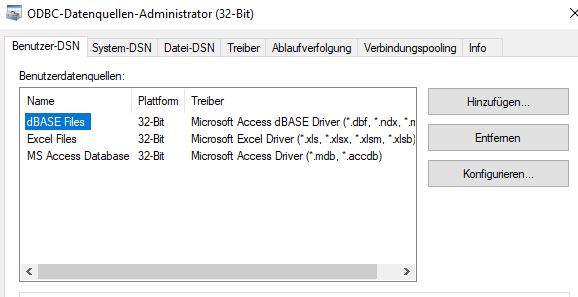

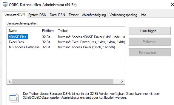

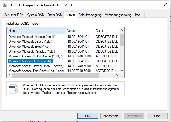

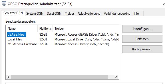

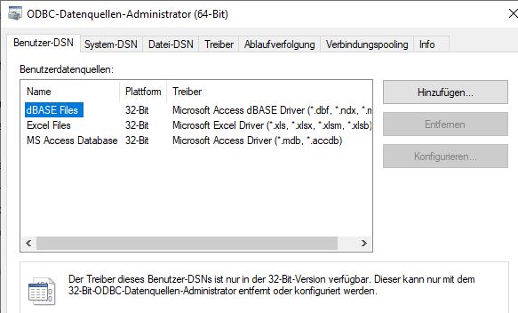

Also die Screenshots habe ich angehängt.
Ich habe Windows 10 Home 64 Bit installiert, bei Office Home and Student 2010 und zusätzlich Libreoffice 7.0.4.2 (x64)

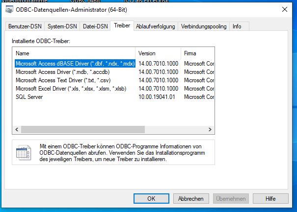

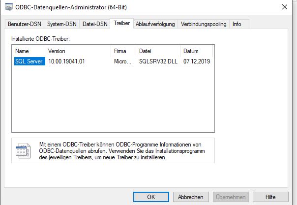

Hmm bei mir ist unter 64 Bit bei Treiber viel mehr aufgelistet, bei dir fehlt da Access.
Gehe mal bitte nochmal auf diesen Link und lade die Access Database Engine 2010 erneut herunter.
Da hab ich dir evtl. die 32 Bit Version vorhin verlinkt.
https://www.microsoft.com/de-de/download/details.aspx?id=13255
Wenn du da rauf gehst, dann auf den roten Herunterladen Button drückst fragt er bei mir nach Häkchen für die normale und die x64 Version.
Hake da die x64 Version an, lad sie runter, installier und teste nochmal neu.

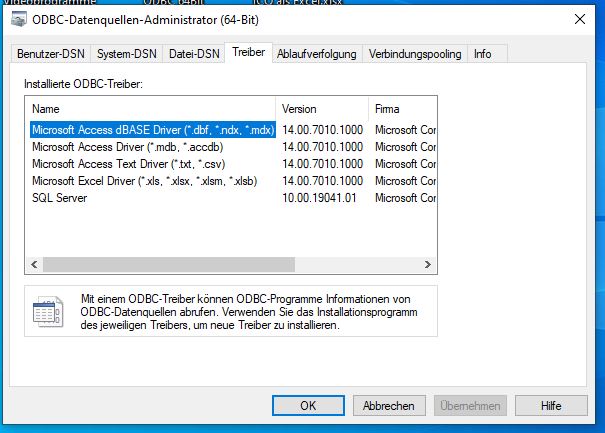

ES HAT FUNKTIONIERT!! Ich kann dir und den anderen gar nicht genug danken.
Also ich musste das komplette Office deinstallieren, vorher konnte ich die 64 Bit Version nicht installieren. In der ODBC Datei sind jetzt auch mehrere Einträge vorhanden (Siehe Screenshot).
Anschließend hat er für jeden User eine eigene HTML Datei erzeugt.
Vielen, vielen Dank!
