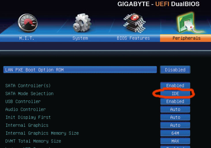

Im BIOS des Mainboards die SATA Schnittstellen auf IDE umstellen, vermutlich stehen die auf AHCI und es gibt den 0x7E Bluescreen beim Booten.
