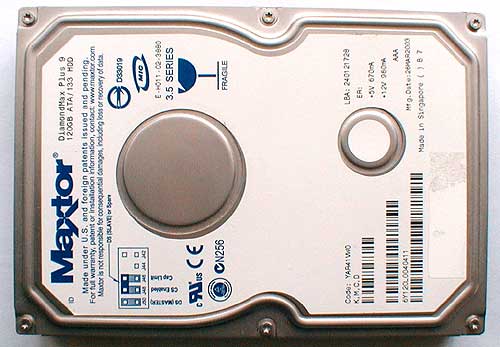

Kann mir jemand helfen, ich weiß nicht mehr, wie ich die Festplatten jumpen muss, damit beide erkannt werden und Windows startet, sind beides Maxtor Festplatten und auf der einen, wo Windows drauf ist, liegt auch die Boot.ini
Wäre toll, wenn mir jemand da helfen könnte, Jumperbelegung der Maxtor Diamond 9 im Anhang als Bild...

Prüfe zuerst ob das richtig zum M-Board angeschlossen ist. Dann HDD mit WIN XP als Master (Steht oben drauf) und die andere als Slave (Bild ist zu klein man kann den Text nicht erkennen). Danach Master mit dem ersten Stecker anlschließen und slave mit dem zweiten. Dann soll es gehen.;)
