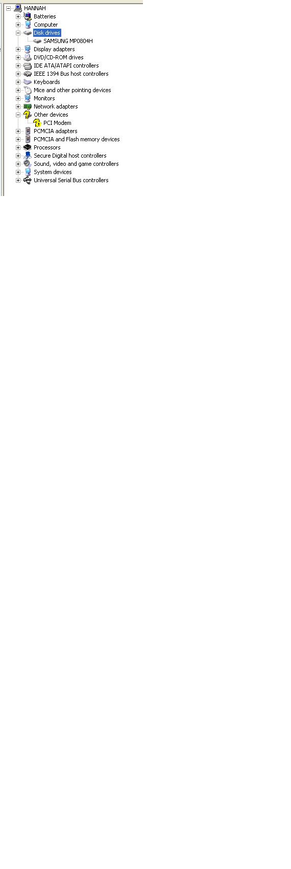

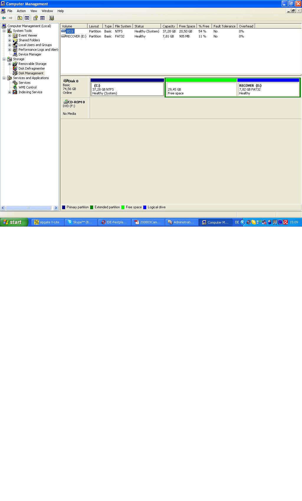

Du hast ihn ja sicherlich vor dem Formatieren auch nicht geöffnet oder? Sprich daran hat sich nix verändert. Kannst Du mal einen Screenshot machen von der Datenträgerverwaltung, wie es da momentan aussieht?
ne(=, hab nichts aufgeschraubt *g*
hier mal 2 screenshots--- hoff die helfen---
danke schon mal

Kann es sein, da bei dir keine Festplatte sondern nur ein logisches Laufwerk (eine Partition) weg ist?
In deiner Datenträgerverwaltung sind 29,45 GB als freier Speicherplatz markiert.
Teile mal mit, ob du davon Daten brauchst.

Die Festplatte selbst ist ingesamt 80 GB groß. C hat ca. 40 GB, D, welches ja komplett leer ist, 30 GB und die Recovery Partition ca. 10 GB. Wenn Du jetzt D wieder neu machst dann bekommst Du die restlichen 30 GB wieder. C: bleibt davon unangetastet, sprich die 40 GB bleiben dort so erhalten.
PS: Das mit den 70 MB, da meinst Du 70 GB oder?
D: müsstest Du also noch einmal neu erstellen.

cool... dann waren die 70 gb also die komplette nutzbare festplatte.

Genauso ist es, die addieren sich beide. Und da Du ja scheinbar ein Backup hast, bist Du ja noch einmal gut davon gekommen :)
