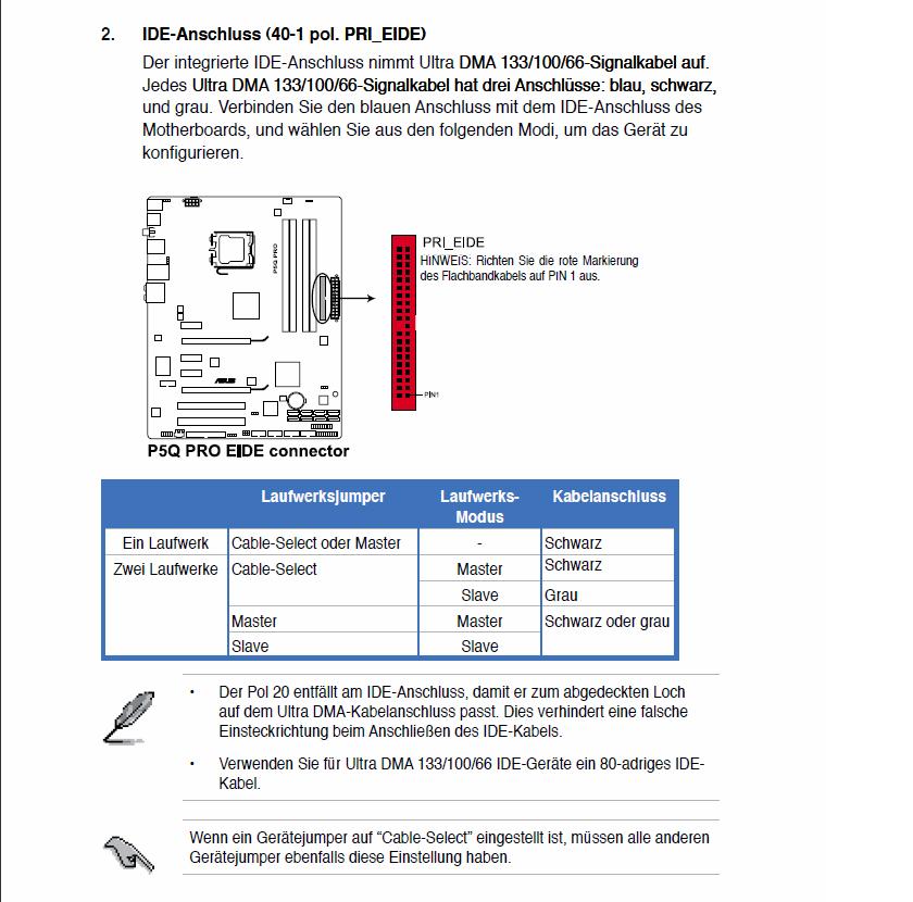

Mit den richtigen Jumpern der IDE Laufwerke lt. Handbuch hast du dich aber schon auseinandergesetzt?

Die beiden Laufwerke sind korrekt gejumpert (1. Master, 2. Slave, Cable Select hab ich jetzt nich ausprobiert) und funktionierten mit dem alten Board auch tadellos (dieses hat allerdings den Geist aufgegeben, weswegen ich auf das P5Q umgestiegen bin :D)
