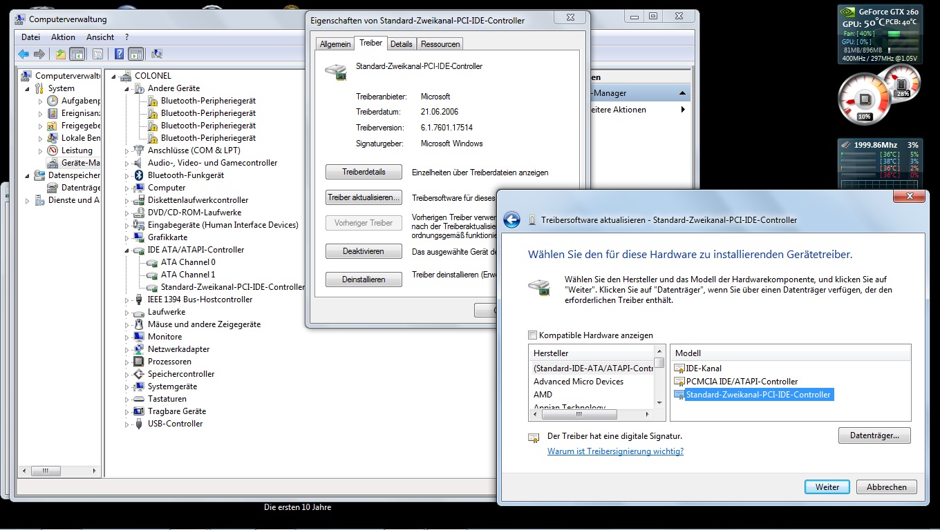

ALSO ... PC1 ganz normal starten und dann im GeräteManager (GM) den ide-controller raussuchen (nicht den Kanal 1 oder 2) und die eigenschaften aufrufen. da sollte iwas in Richtung SiS stehen, wenn ich nicht irre. JETZT muß da im Eigenschaftenfenster ja ne Möglichkeit sein, den Treiber zu aktualisieren. ANWÄHLEN. jetzt suchst du aber in dem ganzen Treiberwust von XP per "Treiber aus einer Liste Wählen" (oder so ähnlich) den "Standard-Zweikanal-PCI-IDE-Controller". wenn XP meckert, von wegen "alter Treiber ... iwas" - das ist ein treiber wie Standard-VGA für jede Graka. damit läuft das System evtl etwas langsamer, ist aber Wurscht! ^^
jetzt bitte den PC neustarten und nochmal nachschauen, ob der Controller im GM jetzt auch so bezeichnet wird.
wenn das so im GM steht, kannst du den PC runterfahren und die HDD umbauen. jetzt sollte sie eigentlich im PC2 starten und natürlich braucht die Hardwareerkennung erstmal ne Weile (... Kanne Kaffee bereithalten), bis wenigstens mal Maus und Tastatur reagieren.
so hab ich auch schon diverse Systeme umziehen lassen, weil die User unbedingt das System so brauchten.
ich hab mal anhand eines So775 EVGA 780i Mainboards unter Win7ultx64 die Situaition angefügt, wie sowas bei mir ausschaut. Ich verwende IDE aber nur noch für das alte DVD-LW und ähnliche Aktionen mit "historischer Hardware". verzeiht die schlechte Auflösung, das ist der alte PC für diverse spielereien und der hängt nur per VGA jetzt mal am Monitor. ^^
