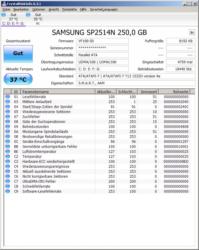

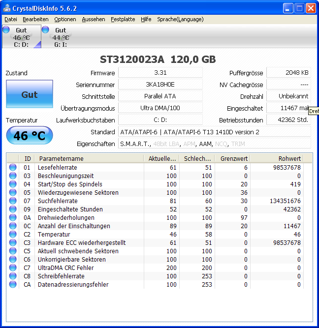

Leider funktioniert die Sreenshot-Funktion von IrfanView nicht für CrystalDiskInfo ... man bekommt nur den Desktop "fotografiert". Den Rohwert habe ich auf 10 (DEC) umgestellt und bin schon erschrocken, sind so hohe Werte für Fehler normal? Da ich es nicht als Foto schicken kann (hab kein Smartphone ... solls geben ;-)) , hier die auffälligen Werte:
HDD1:
ID-01 (Lesefehlerrate: 0 (???)
ID-07 (Suchfehler): 0 (???)
ID-BB (unkorrigierbare Fehler): 65.537
ID-C3 (Hardware-ECC wieder hergestellt): 25.414.314
ID-C7 (Ultra-DMA-CRC-Fehler): 0 (???)

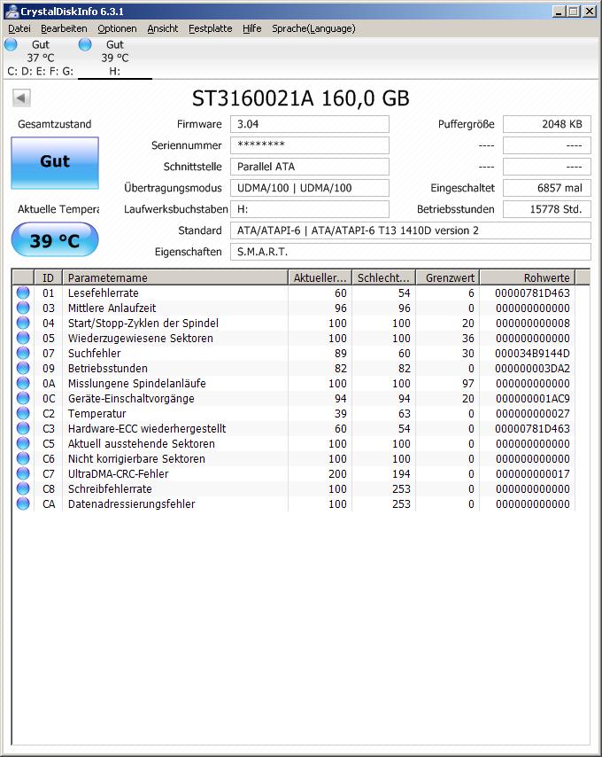

HDD2: (ist eigentlich die Backup-HDD, aber auf der läuft auch der Cache für Firefox, das sich ab und zu mal aufhängt, vor allem, wenn man eine längere Pause - ca 15 Minuten - gemacht hat und dann wieder weiter arbeiten will)
ID-01: Lesefehlerrate: 152.823.376
ID-07 (Suchfehler): 883.990.362
ID-BB (unkorrigierbare Fehler): nicht aufgeführt
ID-C3 (Hardware-ECC wieder hergestellt): 155.490.916
ID-C7 (Ultra-DMA-CRC-Fehler): 23
Mir schwant, dass diese Werte nichts gutes bedeuten und sich FIrefox vielleicht wegen diesen Fehlern aufhängt ?

HDD1:

Mit Alt+Druck erzeugt Windows einen Screenshot des aktiven Fensters in der Zwischenablage (kann man dann in mspaint pasten und speichern, vorher den weißen Bereich kleinziehen, dann vermeidet man unnötige Ränder) oder probiere mal die Tastenkombination: 'Windows Taste + Shift + S'.kf-forum schrieb:Leider funktioniert die Sreenshot-Funktion von IrfanView nicht für CrystalDiskInfo ... man bekommt nur den Desktop "fotografiert".
Das ist keine gute Idee, vor allem bei den HDDs von Seagate, denn bei Seagate HDDs sind die Rohwerte der Attribute Seek Error Rate, Raw Read Error Rate und Hardware ECC Recovered nicht einfache Zählerstände der Fehler, sondern enthalten die Fehlerzähler nur in den 2 höchsten Bytes (die linken 4 Stellen bei hexadezimaler Anzeige der Rohwert in CrystalDiskInfo) und die rechten 8 Stellen (4 Byte) sind der Zähler der Vorgänge dar. Die Ermittlung der Aktuellen Werte funktioniert mehr oder weniger für diese Attribute nach dieser Formel für die Suchfehler:kf-forum schrieb:Den Rohwert habe ich auf 10 (DEC) umgestellt
Wie man sieht, muss auch erst eine bestimmten Anzahl von Vorgängen erfolgt sein, bevor der Aktuelle Wert überhaupt errechnet wird, ist diese Anzahl erreicht fällt er und steigt dann wieder, sofern es nicht keine/nicht zu häufig Fehler gibt.
152823376 wären in der 12stelligen hexadezimale Anzeige 0x 0000 091B E650, es gab also keinen einzigen Lesefehler! Ebenso gab es keinen einzigen Suchfehler.kf-forum schrieb:ID-01: Lesefehlerrate: 152.823.376
Dies sind Kommunikaionsfehler mit dem Host Controller, da kann die Platte nichts dafür, dies liegt zu 99% am SATA Datenkabel und ggf. sofern vorhanden, an einer Backplane. Schaue ob der Wert steigt, wenn ja ist da akut ein Problem vorhanden und dann prüfe also das SATA Datenkabel an beiden Ende fest sitzt und wenn ja, tausche es aus. Die Kabel nehmen gerne mal Schaden, wenn man am Kabel statt am Stecker zieht und man sieht diese Schäden mit dem Auge auch nicht.kf-forum schrieb:ID-C7 (Ultra-DMA-CRC-Fehler): 23

Dann halt IDE/PATA Kabel. Auch da wurden CRC Fehler von den Platten erkannt und protokolliert
Eben, ohne die Screenshots und damit die Modelle zu kennen, kann man dies alleine aufgrund des Namens des Attributes nicht sagen, da CDI bei vielen SATA SSDs das Attribut C7 eben auch Ultra-DMA CRC Fehler nennt.Smurfy1982 schrieb:Dann halt IDE/PATA Kabel.

Holt schrieb:Mit Alt+Druck erzeugt Windows einen Screenshot des aktiven Fensters in der Zwischenablage
und dann hier STRG+V - so sieht meine aus

Bei der 2. Seagate H: mal die Kabel mehrfach beidseitig aus- und einstecken (PC natürlich ausgeschaltet)
Sonst ist alles mMn GUT
Öffne bitte eine Eingabeaufforderung mit Rechtsklick als Admin und gib den Befehl
chkdsk c: /f dort ein. (Enter) Dann mit "J" bestätigen (Enter) - Neu Starten.
Danach C: durch die anderen LW Buchstaben ersetzen (hier ist dann kein Neustart erforderlich)
Das ganze machst du jeweils zwei mal
