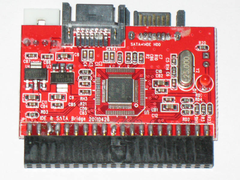

Dieser Adapter wird unter verschiedenen Bezeichnungen von diversen Anbietern verkauft, ich habe folgendes erhalten.

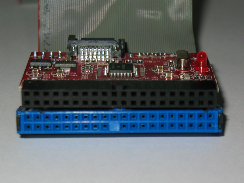

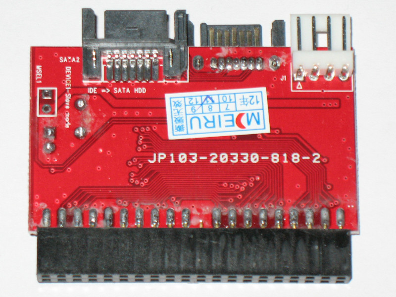

Hier nochmal der Adapter im Detail:
Auf der Vorderseite befindet sich eine LED die bei Aktivität leuchtet.
Auch auf dieser Seite ist die Beschriftung „SATA=>IDE HDD“ zu finden, sie bezieht sich auf den SATA-Anschluss neben dem weißen Anschluss für die Energieversorgung, wie man ihn von Floppy-Laufwerken kennt. Hier wird ein SATA-Kabel angeschlossen, wenn ein IDE-Laufwerk an einem SATA-Kontroller betrieben werden soll.
Auf der Rückseite findet sich eine entsprechende Beschriftung „IDE => SATA HDD“. Für den Betrieb von SATA-Laufwerken an einem IDE-Kontroller muss der außen liegende SATA-Anschluss benutzt werden.
Auf beiden Seiten ist die schlechte Verarbeitung gut zu erkennen, es grenzt fast an ein Wunder, dass der Adapter dennoch funktioniert.
Wo wir gerade bei der Verarbeitungsqualität sind, die Anschlüsse machen mMn. keinen sehr stabilen Eindruck. Passt man beim Abziehen der Stecker nicht auf, kann man schnell die Anschlüsse von der Platine reißen.

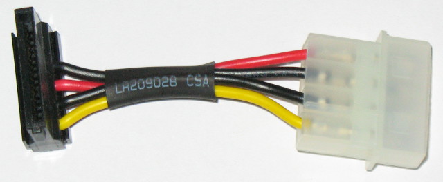

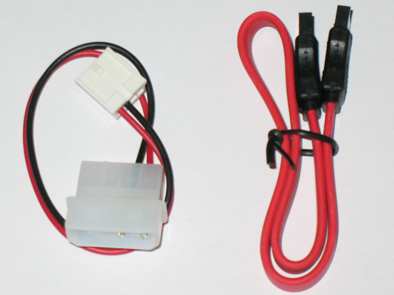

Dem Adapter liegt auch noch Zubehör in Form von zwei Kabeln bei.
Ein Adapter für die Energieversorgung und ein 30 cm langes SATA-Kabel.
Perfekt wäre das Zubehör gewesen, wenn eine Anleitung oder zumindest ein kurzes Faltblatt mit einigen Hinweisen dabei gewesen wäre, sowie ein zusätzlicher Strom-Adapter von IDE auf SATA, z.B. so einer:
Damit wäre auch der Betrieb eines SATA-Laufwerks in einem alten Rechner möglich, der weder auf dem Mainboard noch am Netzteil Spuren von SATA aufweist.

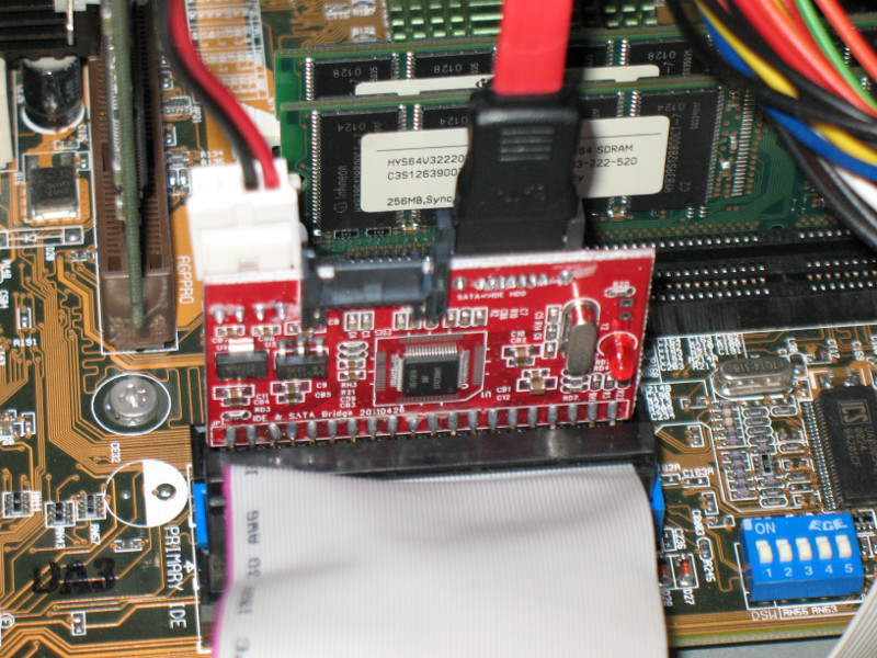

Bei dieser Einsatzvariante wird der Adapter direkt in den IDE-Anschluss auf dem Mainboard/IDE-Kontroller gesteckt und das SATA-Kabel auf den äußeren SATA-Anschluss des Adapters.
Da der Adapter direkt in den IDE-Anschluss gesteckt wird und an diesem Adapter nur ein SATA-Laufwerk betrieben werden kann, kann mit dieser Lösung nur noch ein Laufwerk am genutzten IDE-Kanal betrieben werden, statt sonst bis zu 2 (Master und Slave).

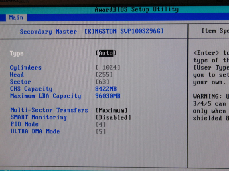

System 1 (Intel IDE-Kontroller des ASUS CUSL2)

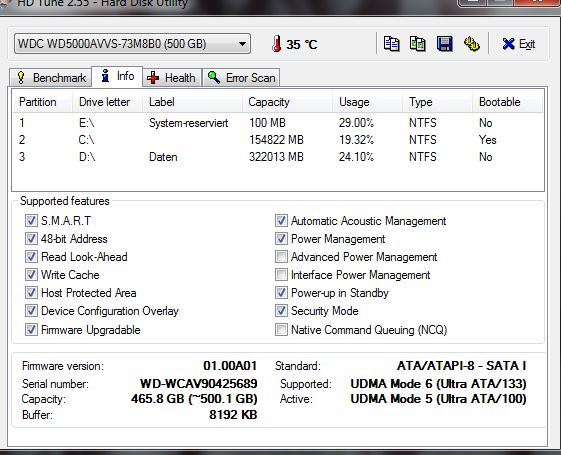

Der Kontroller beherrscht die Übertragungs-Modi bis UDMA 5 (UDMA/100), für den Test habe ich die SSD Kingston SSDnow V+ 100 mit 96 GB (Kingston SVP100S296G) verwendet, sie schafft Lesen/Schreiben mit ca. 210/190 MB/s.
Sie wurde über den Adapter problemlos erkannt und als Übertragungsmodus wurde UDMA 5 ausgehandelt.

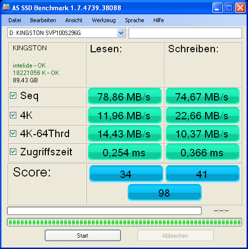

Nun wollte ich natürlich auch wissen, ob sich der Übertragungsmodus auch in den Übertragungsraten widerspiegelt, also habe einen Benchmark laufen lassen.
Für UDMA 5 mit theoretischen 100 MB/s sind die erreichten Datenraten von fast 80 MB/s völlig OK.
Die ca. 80 MB/s plus Protokoll-Overhead scheinen die 100 MB/s auch auszulasten.

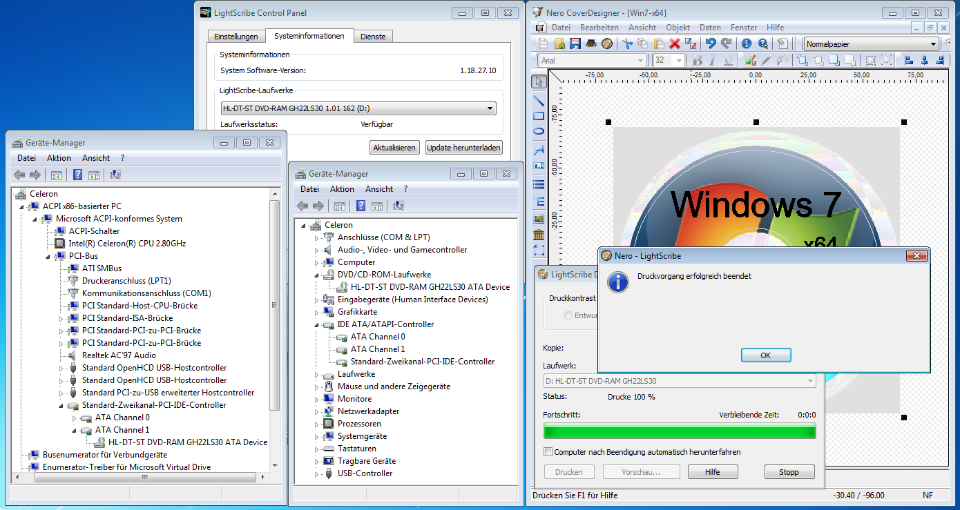

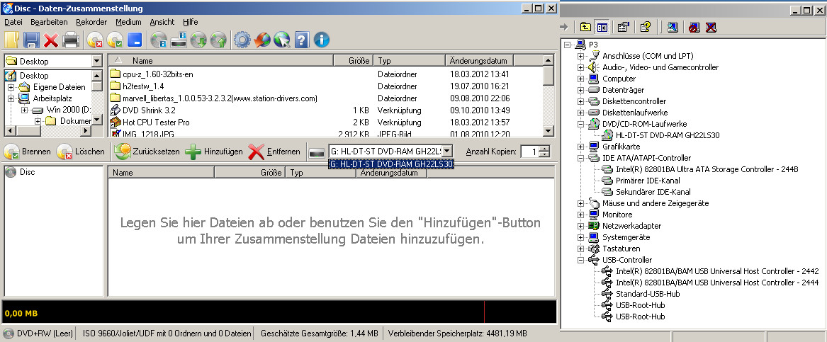

Anschließend wollte ich wissen, ob der Betrieb auch mit optischen Laufwerken funktioniert und habe die SSD gegen einen DVD-Brenner getauscht.
Der DVD-Brenner LG GH22LS30 wurde erkannt und konnte auch fehlerfrei zum Lesen und Schreiben verwendet werden, auch davon Booten war kein Problem.

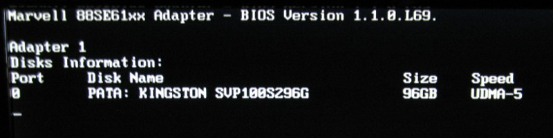

System 2 (IDE-Port vom Marvell 6121 des ASUS P5QL-EM)

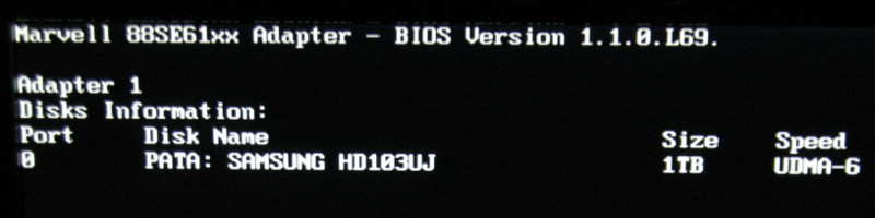

Dieser Kontroller beherrscht die Übertragungs-Modi bis UDMA 6 (UDMA/133), für den Test habe ich wieder die SSD Kingston SSDnow V+ 100 verwendet.
Sie wurde wieder problemlos erkannt, als Übertragungsmodus wurde interessanterweise nur UDMA 5 ausgehandelt.
Im Benchmark gab es daher auch nichts wirklich Neues zu sehen.
Da die SSD nur mit UDMA 5 erkannt wurde, habe ich eine SATA-HDD (Samsung HD103UJ) angeschlossen, diese wurde mit UDMA 6 erkannt.
Im Benchmark blieben die maximalen sequentiellen Datenraten allerdings bei ca. 80 MB/s, ich nehme daher einfach mal an, dass mit dem Adapter beim Betrieb von SATA-Laufwerken nicht mehr als 80-85 MB/s möglich sind.

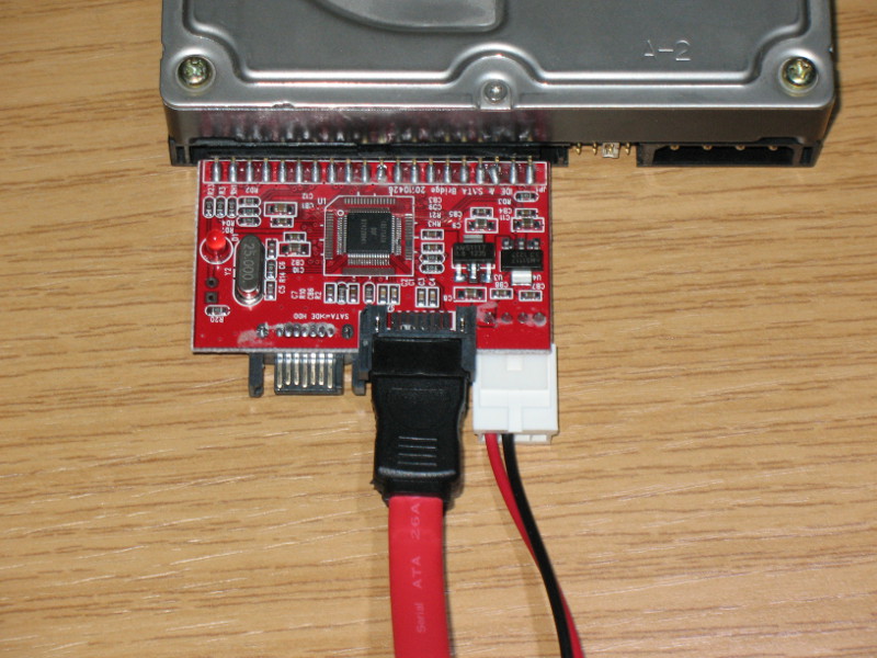

Da der Adapter in beide Richtungen funktioniert habe ich natürlich auch getestet, wie es mit dem Betrieb von IDE-Laufwerken an einem SATA-Kontroller aussieht.
Der Adapter wird für diese Betriebsart auf das IDE-Laufwerk gesteckt, das SATA-Kabel wird auf den SATA-Anschluss neben dem Stromstecker gesteckt. Das IDE-Laufwerk muss auf Master oder Cable Select gejumpert werden. Einige Laufwerke kennen auch einen Single-Master bzw. Master only Modus, wenn dann diesen verwenden.

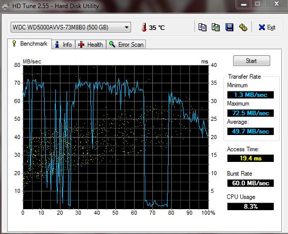

Im AHCI-Modus ergaben verschiedene Benchmarks wiederholt extrem niedrige Transferraten von ca. 4 MB/s.
Auch der Gegentest mit einer Maxtor D540X-4K mit 80 GB (4K080H4) zeigte das gleiche Ergebnis.
Da die gleichen Ergebnisse mit den Intel-Treibern (iaStorA) und dem Mircosoft-Treiber (msahci) reproduzierbar waren, scheint der Adapter ein Problem mit AHCI zu haben. Leider habe ich z.Z. kein anderes System auf dem ich mir das Verhalten des Adapters im AHCI-Modus ansehen konnte.
Dass es Probleme mit AHCI gibt hatte ich allerdings schon erwartet, allerdings eher in der Form, dass es gar nicht funktioniert.

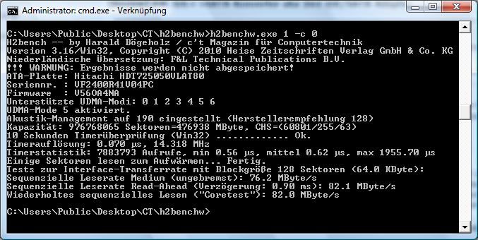

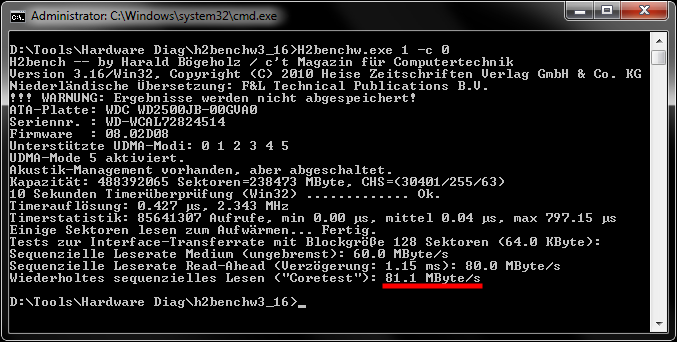

Um meine Vermutung doch zu bestätigen (oder zumindest zu stärken), dass die maximale Transferrate auch hier wieder bei ca. 80 MB/s liegt, habe ich kurzer Hand einen anderen Test gestartet.
Ich habe mit h2benchw den „Coretest“ gemacht, um damit auch die Burst Rate (Lesen aus dem Festplatten-Cache) zu messen.
Und tatsächlich liegt dieser Wert bei 81 MB/s.
Da die Festplatte selbst nur max. UDMA 5 (UDMA/100) kann, sind vielleicht noch ein paar mehr MB/s möglich, wenn die angeschlossene Festplatte auch UDMA 6 (UDMA/133) unterstützt.

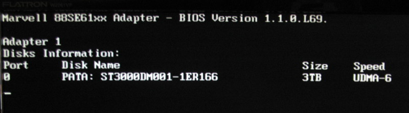

Verwendet wurde wieder der IDE-Port vom Marvell 6121 des ASUS P5QL-EM.

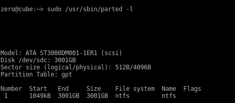

Beim Booten wird die Kapazität schon mal richtig angezeigt.

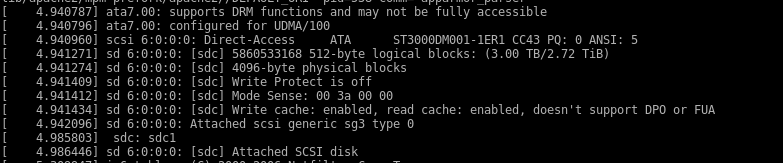

Auf dem Rechner läuft seit einiger Zeit ein openSUSE, also mit Linux-Mitteln nachgeschaut, wie die Festplatte sonst angezeigt wird.
Bei dmesg findet sich folgender Abschnitt in der Ausgabe:
3.00 TB/2.72 TiB sieht gut aus. (im Gegensatz zu einen USB-SATA-IDE-Adapter der scheinbar nur mir 32 Bit arbeitet und hier daher nur 748 GiB meldete)
Und auch diverse Partitionierungsprogramme zeigten alles richtig an, z.B. parted

Update 2:
Vor ein paar Tagen wurde mir die Frage gestellt, wie es mit der Unterstützung aussieht für "spezielle Funktionen" bei optischen Laufwerken.
Zuerst habe ich mich gefragt, was damit gemeint sein könnte, bis mir dann LightScribe und Labelflash einfielen.
Da ich DVD-Brenner mit LightScribe-Unterstützung habe, habe ich heute getestet, ob es durch den Adapter Probleme mit der Funktion gibt.
Zum Einsatz kam dabei ein alter Rechner, der noch nicht über SATA verfügt, ein LG GH22LS30 und natürlich wieder der SATA-IDE-Adapter.
Das LS in der Bezeichnung des Brenners steht wohl für LightScribe und SATA.
Die Modelle mit PATA haben ein LP im Namen und die Varianten ohne LightScribe tragen in der Kennung ein NS bzw. NP (N für non LightScribe oder Normal ?).
Als Software habe ich eine Trial Version von Nero 2015 und den Nero Cover Designer verwendet.
Aber auch in zwei anderen LightScribe-fähigen Programmen wurde der Brenner zur Verwendung angeboten (davon habe ich aber keine Screenshots).
Der erste Versuch hat direkt fehlerfrei funktioniert.
Als Nachweis hier ein Screenshot und ein Bild der "beschrifteten" DVD.
Im Screenshot ist anhand der Ansichten im Gerätemanager zu sehen, dass der SATA-Brenner (durch den SATA-IDE-Adapter) auch tatsächlich am IDE-Kontroller hängt.

Ich glaube ich habe den gleichen Adapter. Zumindest ist er auch rot, hat die gleichen Anschlüsse, funktioniert in beide Richtungen und es war das gleiche Zubehör dabei.
Daran läuft bei mir eine 500GB PATA Platte "Hitachi HDT725050VLAT80" an einem SATA Port des ICH7. Im IDE-Modus, da der ICH7 in der Standard-Ausführung kein AHCI kann.
/edit: h2benchw coretest liefert 82 MB/s

Es hat geklappt, er bootet und arbeitet schon schneller nur die CPU auslastung war am Anfang immer sehr hoch( Lüfter lauter als sonst). Als ich die aktuellen Chipsatz und Grafiktreiber installiert habe ist es besser geworden, wundert mich weil hat ja so nicht mit der HDD zu tun?!
Ich hab mal HD Tune drüberlaufen lassen, sind diese Werte ok?
um diesen Rechner gehts, ist "nur" 10 Jahre alt nicht 13 wie ich dachte:)
Dein Adapter scheint bei ca. 70 MB/s an seine Grenzen zu stoßen. Ich gehe inzwischen mal davon aus, dass die meisten solcher Adapter nicht mehr als 70-80 MB/s schaffen.
Die max. Leistung ist also OK, für die starken Einbrüche vermute ich, dass es zu dem Zeitpunkt Zugriffe auf die Festplatte gegeben hat.
Kurz nach dem Booten oder wenn nebenbei doch noch "gearbeitet" wurde ist das normal.
Schönes Review. Ist, möcht ich behaupten, die Referenz im Netz für diese Teile. Nicht mal bei Logilink findet man viel dazu. Vor allem der Hinweis, dass die Karte Strom von außen braucht, war mir sehr nützlich :lol:
Bei der Zuordnung der Anschlüsse ist allerdings ein Fehler passiert.
Oben im Text heißt es noch korrekt, der äußere Anschluss ist für SATA-LW an IDE-Port.
Unten bei den möglichen Fehlern, die man beachten solle, steht es falschherum.

Dass die Dinger funktionieren ist wirklich ein Wunder. Der zu schmale und zu kurze Plastikkörper des Steckers wackelt bedenklich zwischen den sperrigen Kabeln.

Danke für den Hinweis, ist nun korrigiert.

Ich habe im ersten Post heute auch ein Update angefügt, in dem es um Festplatten mit mehr als 2 TB geht.
In meinem Fall eine 3 TB von Seagate, die normal genutzt werden konnte.
